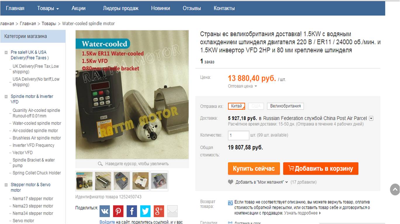

1.5квт с водяным охлаждением + частотник + крепление для шпинделя
Вот этот: http://ru.aliexpress.com/store/product/ ... 50743.html

Товар не может быть доставленвRussian Federation )))
Тима
Сообщения: 3073
Репутация: 1089
Настоящее имя: Тимур
Откуда: КБР
Re: Недорогой китаец 400 ватт. Кто что скажет. купить или не
Сообщение Тима »
Купил этот лот. позавчера покинул сортировочный пункт в москве.
В графе "отправка из" выбери "китай". Тогда высветится стоимость доставки.
