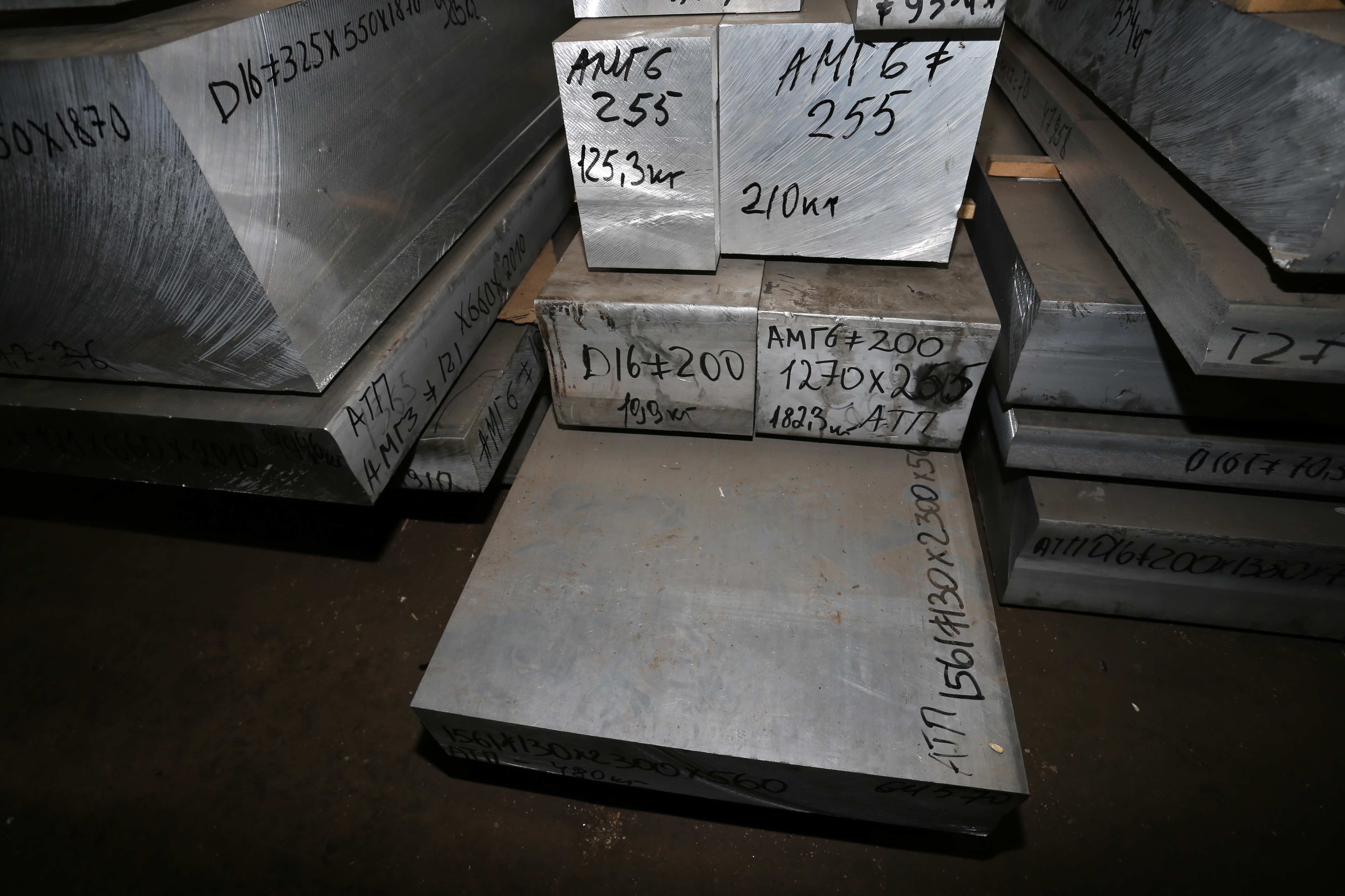

Прикупили головастика себе в парк.
борт 2х4х0,6м.
На фото в центре.

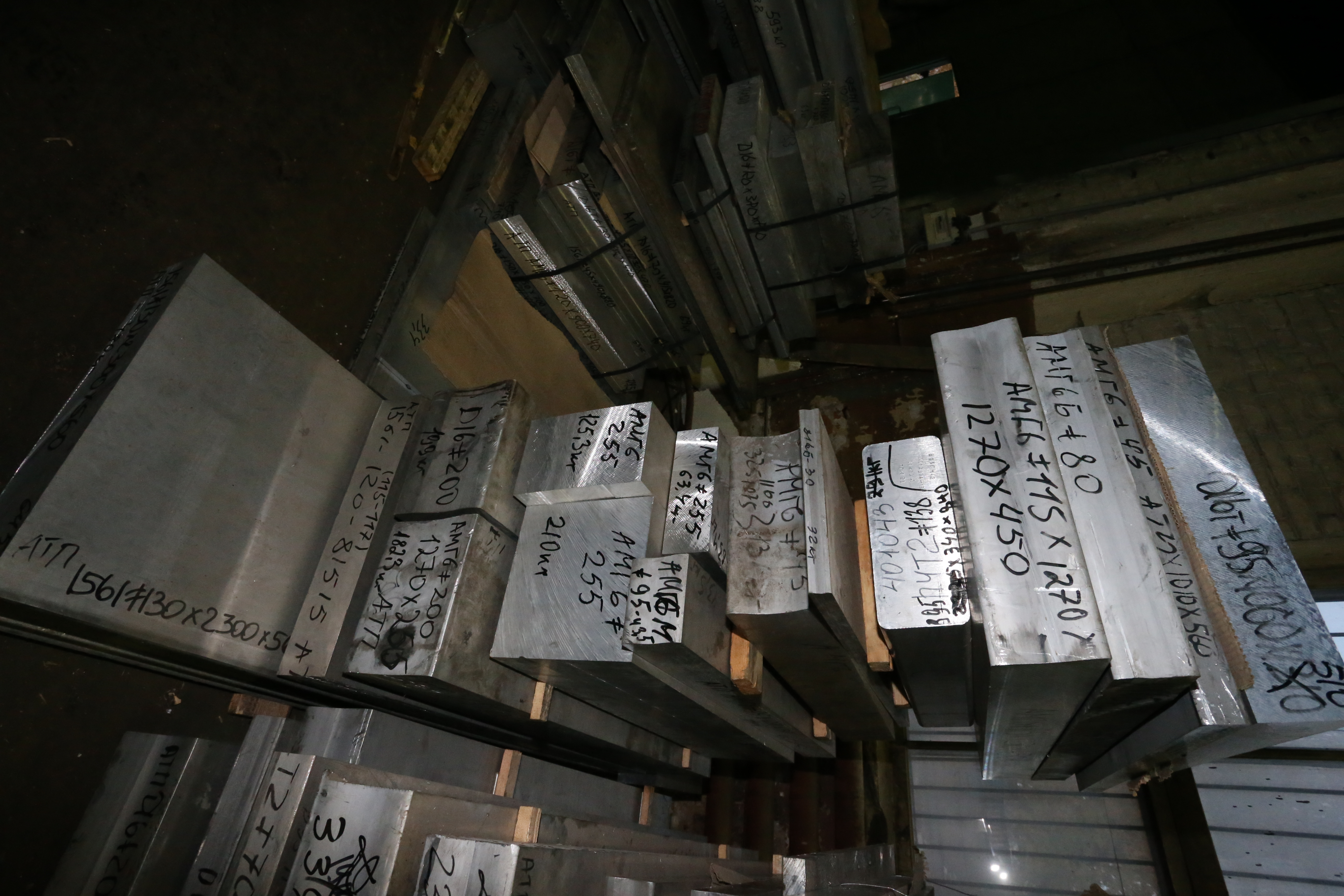

На фото видно "стойбище" остатков от плит.
Гарантированно отрежем от плиты, например 250х1550х3100, кусок 10ммх1550х250мм, можно и 250х250х1550, и даже 350х250х1550. И 2750х250х1550 отрежем.
Если есть кусок-остаток Д16Т =30х1295х345мм, то можно заказать 30х345х10.......1295. Надо учитывать, что кромка длиной 345мм (для данного примера) может быть необрезной. Соответственно я настаиваю на "торцовке" перед резкой.
На фото "Повторяемость" в правом нижнем углу такая торцовка, правда вдоль хорошего края.
Вдоль плохого края рулетка лежит.
