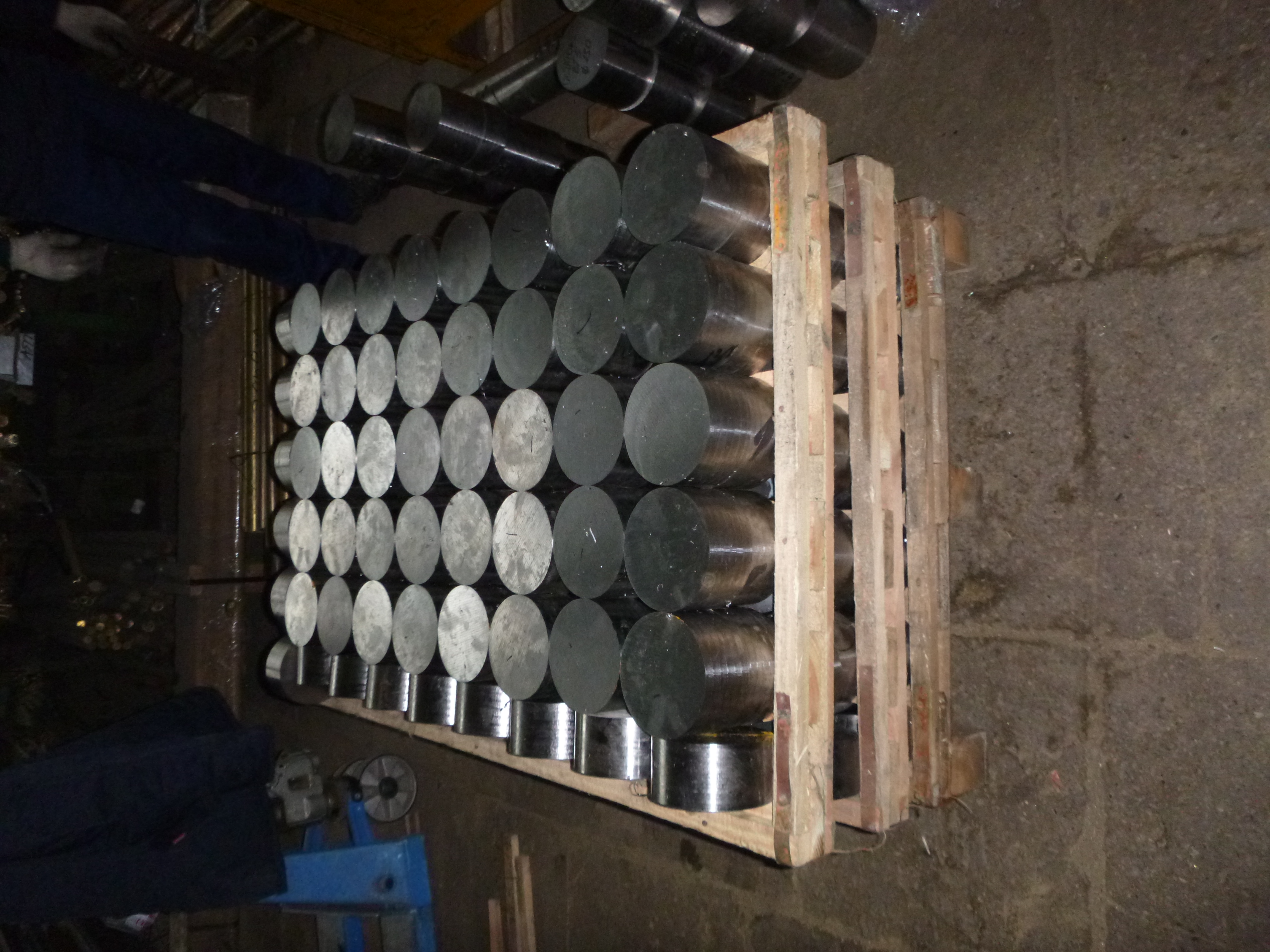

Leonid Vs писал(а):Нарезка заготовок с повторяемостью ±0.1mm.
И толку, если припуск заказчик залажил 0,1мм на толщину.
Необходимо следить за направлением нарезки. При поперечной отрезке полос из Д16Т ведёт со страшной силой.
Заказывайте "вдоль". Не важно у кого. Термостабилизацию не забывайте делать.

amikhailov писал(а):чем поможет "термостабилизация",
Может и не помочь. Как правило помогает, особенно до мехобработки.
amikhailov писал(а):Как ведет себя в таких случаях сплав В95Т1?
Также, как и любой термоупрочняемый сплав.
У любого алюминиевого сплава при прессовании возникает "ободок". Для устранения его негативного влияния необходимо "растяжение". Так растягивают лопасти у вертолётов.
