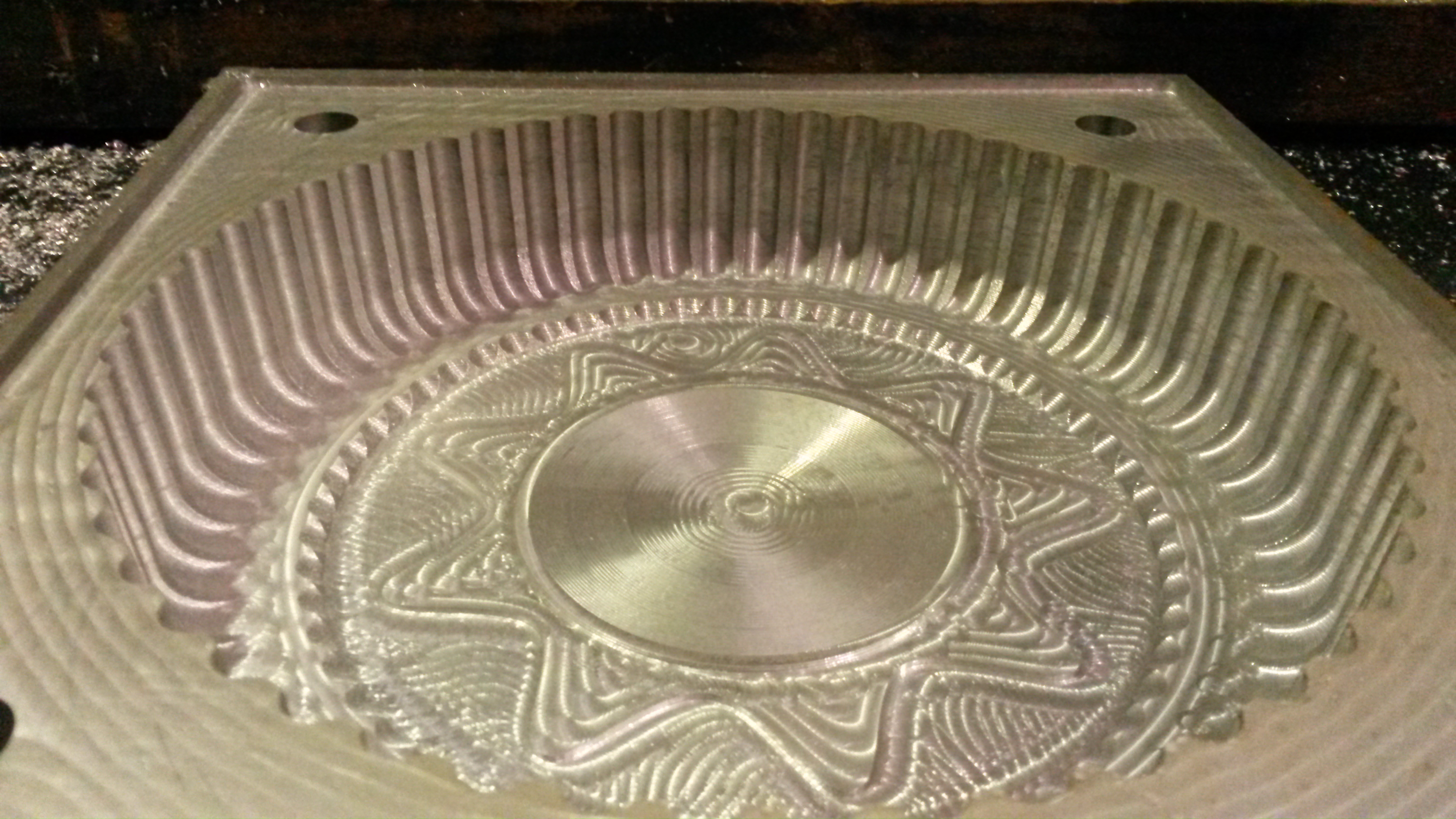

Подскажите почему видно следы с шагом ШВП при обработке по Х ?

Перпендикулярность оси шпинделя бы проверить...

balomut писал(а):Подскажите почему видно следы с шагом ШВП при обработке по Х ?
Если точно с шагом ШВП, не исключен эксцентриситет этой ШВП из-за неправильной проточки ее концов или просто кривости. В результате гайка качается вверх-вниз и в стороны. А из-за конечной жесткости станка качается стол или портал. Снять двигатель и покрутить рукой ШВП, чтобы проверить.

AlexNikov писал(а):Перпендикулярность оси шпинделя бы проверить...
по плоскости всё ровно - просто фреза рисунок оставляет , а рукой ощущение как стекло .
