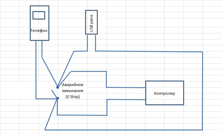

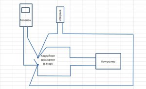

Родился еще один вопрос.
Один контакт на замыкание - который будет останавливать работу программы- с этим все понятно. А ка к этому же замыканию (контакту) еще и два замыкающих провода от телефона примастерить? Думаю, что если просто к тем же концам то будет замыкание в момент касания инструмента в габарит.

Re: Обратная аварийная связь
artclonic писал(а):Ну тогда старый siemens и вперед! По моему там даже блок ни какой не надо паять можно какие то проводки замыкать, что б смс отправить!
Нет у телефонов такой функции.

artclonic
Сообщения: 565
Зарегистрирован: 07 июн 2014, 12:40
Репутация: 36
Сообщение artclonic »

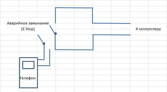

По такой схеме нельзя сделать?
Безымянный.jpg (1909 просмотров) <a class='original' href='./download/file.php?id=51224&mode=view' target=_blank>Загрузить оригинал (61.62 КБ)</a>
Наверстываем... в электронике...
А почему бы просто не отправлять смс с какого-нибудь сервиса. Или письмо на почту (можно со спец тэгом, по нему сделать переадресацию на ящик на mail.ru - там есть оповещение по sms)?
Тут бывает SMSки об операциях по кредитке на второй день приходят, а ты предлагаешь в цепочку передачи сигнала об аварии включить парочку бесплатных (т.е. ничего не гарантирующих) сервисов... :)
artclonic
Сообщения: 565
Репутация: 36
Так что делаю так... Отдельную цепь на аварийное замыкание, на ней релюшка на замыкание двух не зависимых каналов один Estop, другой канал на телефон для смс аларм! А принудительное замыкание с USB реле на одну из осей (например Х).
