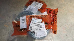

Приехал специальный экранированый кабель для кабельных цепей. Для шпинделя, датчиков, шаговых двигателей. Им будет сделана разводка на станке. От шкафа до станка пойдёт кабель по проще, т.к. не буксируемый кабель значительно дешевле.

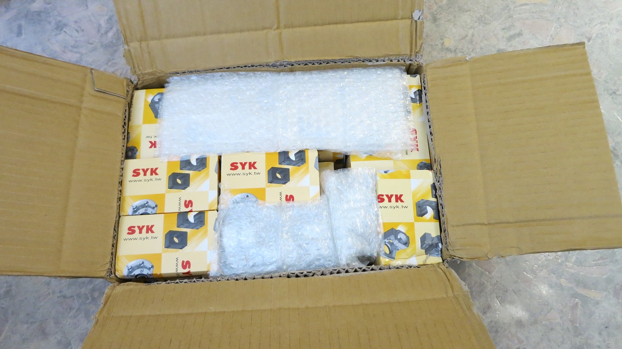

Получил посылку с опорами, кронштейнами для двигателей NEMA34 и муфтами. Всё SYK и уже напрямую от SYK.
IMG_0927.JPG (6186 просмотров) <a class='original' href='./download/file.php?id=47194&mode=view' target=_blank>Загрузить оригинал (269.78 КБ)</a>
При заказе муфт указываешь нужные диаметры отверстий под валы.
Муфты вот такие вот :
IMG_0928.JPG (6186 просмотров) <a class='original' href='./download/file.php?id=47195&mode=view' target=_blank>Загрузить оригинал (645.32 КБ)</a>

tzar писал(а):Всё SYK и уже напрямую от SYK
Подскажи, пожалуйста, ты регался на их сайте? syk.tw который.

alexg-nn писал(а):Подскажи, пожалуйста, ты регался на их сайте? syk.tw который.
Да. Без регистрации цены не увидишь и заказ не сделаешь.
Ну и если собираешься делать там заказ, открой виртуалку специально для них. Для платежа им данные карты нужно сообщить и подписать пару бумажек, что ты разрешаешь им списать деньги с твоей карты в таком-то количестве.

alexg-nn писал(а):tzar, благодарю, уже зарегистрировался, цены вижу и охреневаю :).
Сравни с ценой продукции SYK у пуриков или в любой другой конторе в России. Охрененние от цен на сайте SYK быстро улетучится :hehehe:.
Скажем так, 3 кронштейна для двигателей NEMA34 с SYK с доставкой через EMS мне обошлись в ту же цену, как если бы я купил 1 (и это без доставки) в пурелогике :hehehe:.
Ну и возможно ты не туда смотрел ;). Для части продукции там есть два варианта - Japanese Bearings и Taiwanese Bearings. То что С3 и Japanese Bearings да, цена офигеть. Но в то же время Taiwanese Bearings везде С3 (т.е. если не указано какой именно С, то это значит С3). Ну и класс зависит ведь не только от подшипников, но и от обработки детали. А детали одинаковые и там и там. Я хз на сколько тайваньский C3 отличается от японского C3 (в японском подшипники NSK), но я брал с тайваньскими подшипниками (только FK, т.к. BF только японский). В этом случае разница за комплект BF/FK всего несколько баксов по сравнению с аналогичным нонеймовским комплектом неизвестной точности на али. Цена на SYK на али на 25-50% выше. Так что я так и не понял, что именно тебя смутило в их ценах :thinking:.
alexg-nn писал(а):А как они доставляют, почём?
Доставка через EMS.

tzar писал(а):Так что я так и не понял, что именно тебя смутило в их ценах
Да это я так, полупошутил. :) Качество СЮКа известно, так что цены вполне адекватные. Но вот с обозначениями точности (C3-C5-C7) я не до конца разобрался. Это те же градации, что и в обозначениях, например, ШВП? То есть С5 по идее за глаза хватит для хобби, да?
tzar
Сообщения: 352
Зарегистрирован: 26 дек 2014, 23:52
Репутация: 61
Откуда: Казахстан, Караганда
Re: Строительство станка. 900 х 600 х 150
Сообщение tzar »
alexg-nn писал(а):То есть С5 по идее за глаза хватит для хобби, да?
Я не в курсе, какие опоры ты планируешь покупать, но если BF/BK, то всё будет С3. Только одно С3 будет японское, а другое С3 тайваньское :-)
Во многих позициях разница между С3 и С5 крайне маленькая, в приделах пары баксов.
А так да, С5 хватит.

tzar писал(а):Я не в курсе, какие опоры ты планируешь покупать, но если BF/BK
Да, BF/BK.
tzar писал(а):то всё будет С3
Да нет, вроде есть и С5. Может завоз был :)

Ты мои сообщения внимательно читал? :cheesy:
Покупаешь BF отсюда (BF12_C3 или какой там тебе нужен)
http://www.syk.tw/eng_service_inquiry_1 ... En_Item=BF
BK отсюда
http://www.syk.tw/eng_service_inquiry_1 ... En_Item=BK
Будет комплект С3 обоих.
Ну если хочешь чтобы дороже было, то BK отсюда
но С3 там шибко дороже. С5 примерно такой цены как С3 тайваньский

tzar, всё, вкурил :) Что то не обратил внимания на BF, они действительно только С3. Благодарю :beer_blow:
