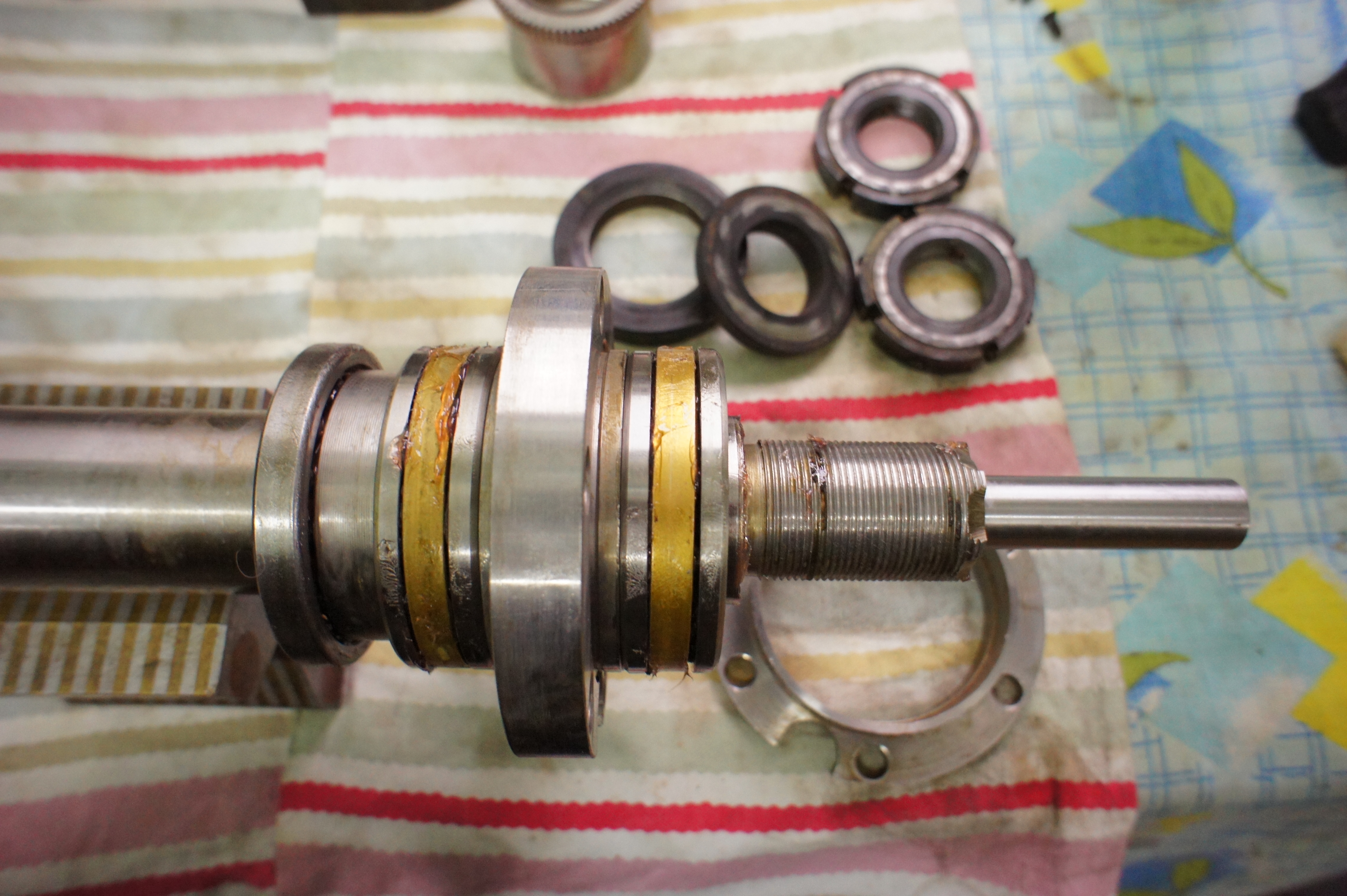

зеленая гайка будет тереться о подшипник.

Nick писал(а):зеленая гайка будет тереться о подшипник.
упс об этом не подумал :hehehe:
какую мысль убил

Onebe писал(а):какую мысль убил
Поменяй подшипники местами :)

Как будет происходить одновременное вращение в отмеченных местах?

Узел недоделан - там обычно два упорных ставят, между ними радиальный.

megagad писал(а):Узел недоделан
Я бы сказал : неправильно выбрана коцепция. :-)
Re: ШВП C5 vs C7 + линейки
megagad писал(а):Узел недоделан - там обычно два упорных ставят, между ними радиальный.
А это как?

ukr-sasha писал(а):Я бы сказал : неправильно выбрана коцепция.
Ага - вместо зелёной гайки расточить и поставить сальник, плюс с другой стороны поставить такой-же узел и натягивать ШВП в струну.

Nick писал(а):А это как?
Всё придумано до нас:
Хм, глянул на "сверхточные станки":
ukr-sasha писал(а):Всё придумано до нас:
А, тут радиальный всётаки наруже стоит. Видел похожий узел, но тот тоненький между упорными стоял.
Вот вариант с "комбинированными игольчатыми" подшипниками:
Подшипник состоит из опорных колец 2 и 8, роликов 3 и 7 в пластмассовых сепараторах, наружной обоймы 6 и иголок 5 в стальном сепараторе. В осевом направлении подшипник дуплексирован. При создании натяга в опоре гайкой 1 невозможно превысить ту величину, которую обеспечил завод-изготовитель, так как осевая нагрузка воспринимается кольцом 2, роликами 3, обоймой 4, роликами 7, кольцом Я, промежуточной втулкой 9, опорным буртом винта и одновременно внутренней обоймой 6, ограничивающей сближение колец 2 и 8. Смазка в опору подается через отверстие в обойме 4.

megagad писал(а):А, тут радиальный всётаки наруже стоит
Недостатков такой компоновки не вижу...
Или ошибаюсь?
Или ошибаюсь?
да мне кажется что не имеет значения снаружи или внутри стоит.
мои размышления основывались на том что радиальная нагрузка на швп гораздо меньше, поэтому предпочтительнее ставить упорные...
но проперся с тем что захотел с одним ))
если применить двойной упорный то моя схемка пойдет, но не целесообразно по цене и сложности
а в общем косячная схема
