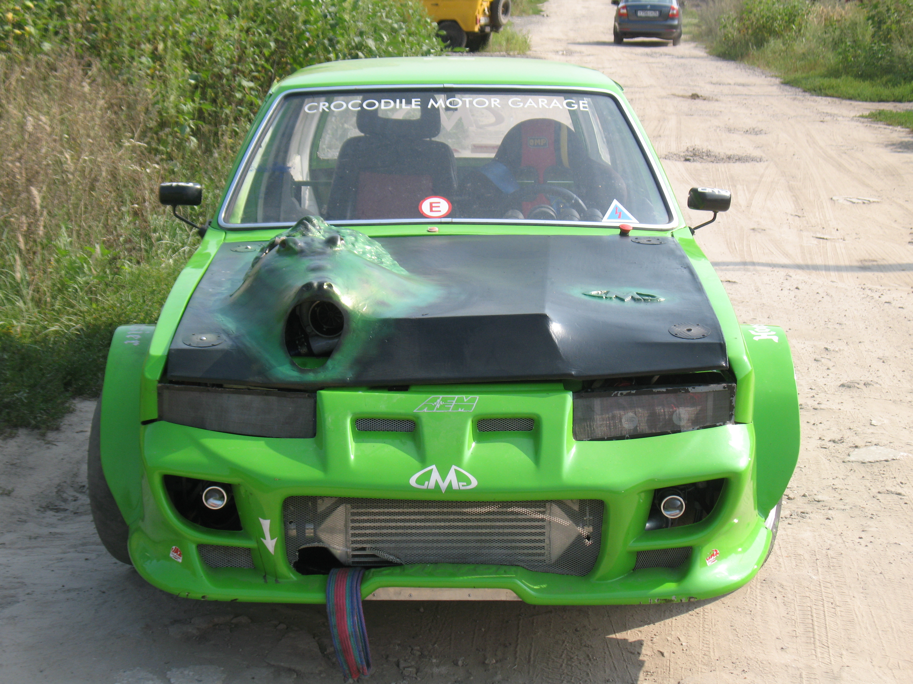

Мы тоже не в носу ковыряемся и что-то можем.
Наш профиль, вообще-то тюнинг авто, а остальное хобби, типа CNC :lol1: :
Я только рад, что в рядах "чокнутых" появляются энтузиасты. Вместе выживем? Дерзайте...
