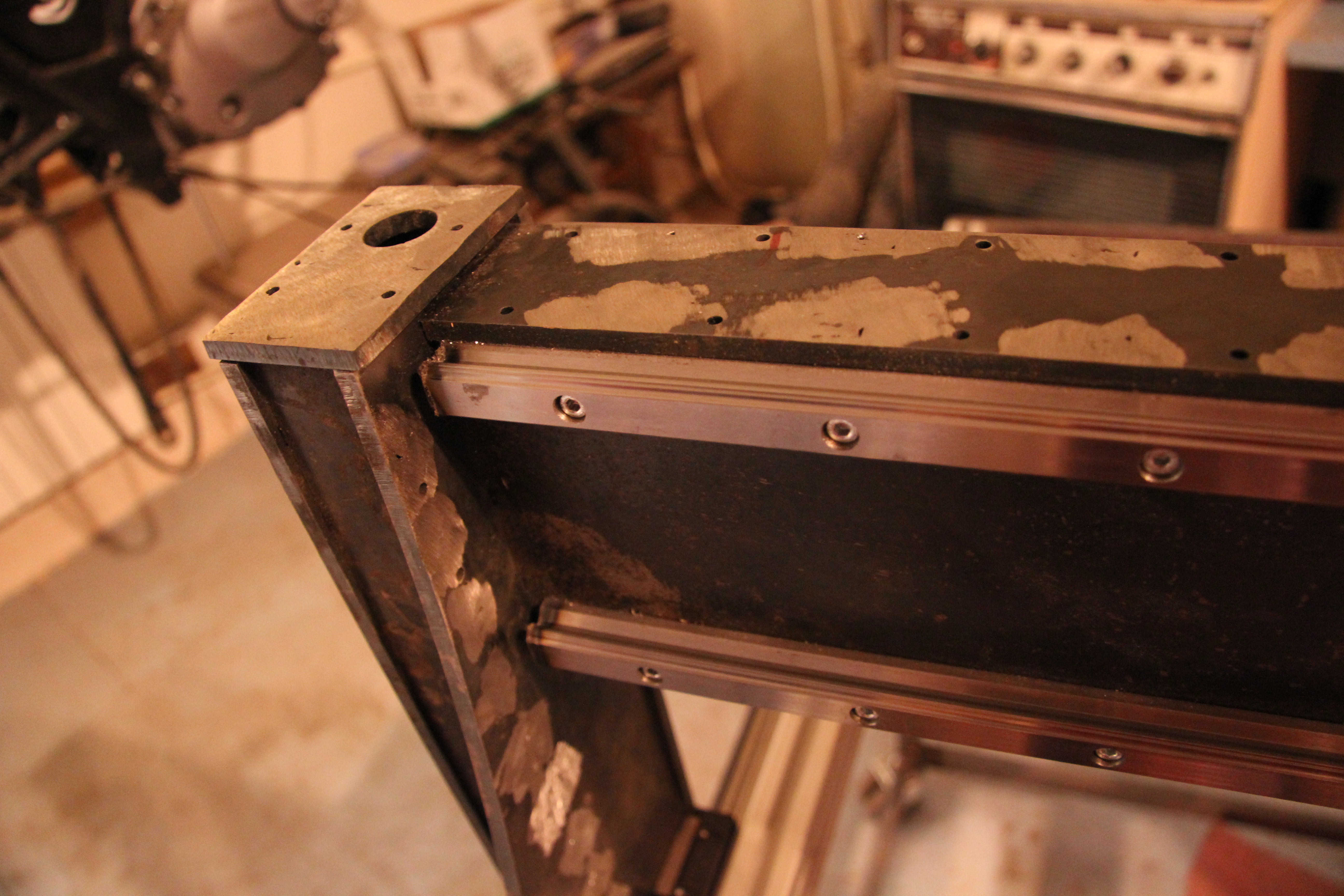

Давно не писал ничего, работа идёт.
Прилагаю парочку фотографий, фотографировал на шлифмашинку, фотик обычно в мастерскую не таскаю, получе фото покажу когда запустим.
Когда собрали основание с рельсами - решили что оно слишком хлипкое.
Когда сварили портал - поняли что портал держит основание - жёсткость потрясная.
Здесь все кричали "кококо сварка зло ведёт ппц очнись". Заявляю, при правильной конструкции и умеренном количестве сварки ничего не ведёт.
Далее было решено поставить станок на стальную раму с колёсиками, в раме разместить электронику, комп, выдвижной столик с раскладным монитором, оснастку для станка.
Корочи рама сварена, станок отрегулирован по уровню, рельсы установлены параллельно и на одном уровне.

IMG_9650[1].JPG (3965 просмотров) <a class='original' href='./download/file.php?id=50208&mode=view' target=_blank>Загрузить оригинал (7.18 МБ)</a>
ПС: Профили из алюминия - действительно полный улёт и фейл, зря я не прислушался к результатам анализа, при переезде портала деформация составляет до 0.2мм(с той стороны, где находится шпиндель). Так что переделываем, теперь там будут стальные палки сечением 30х90 с расчётной деформацией при наших нагрузках порядка 0.01мм.

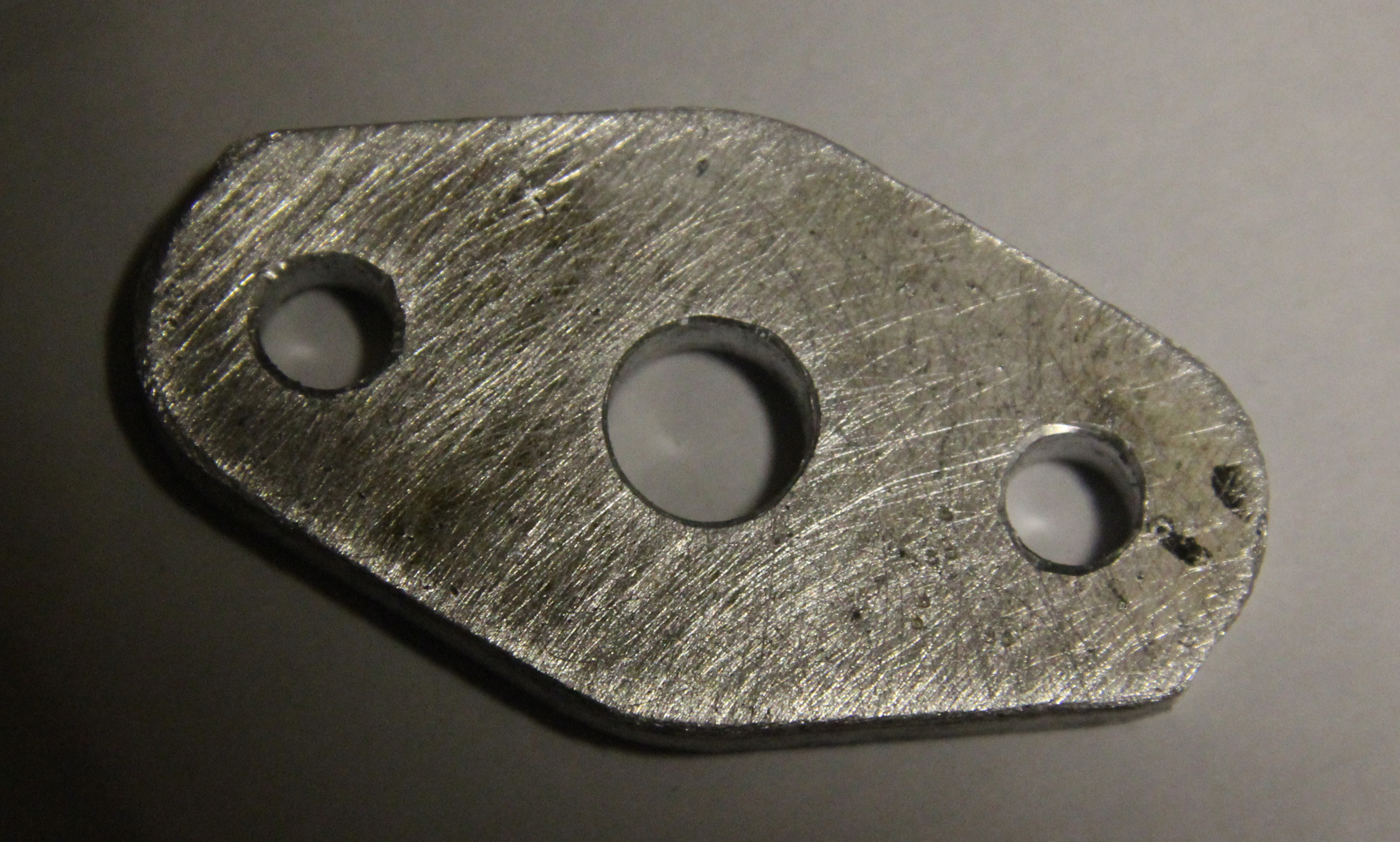

Но появилась непонятка при изготовлении детальки для системы охлаждения.
Прилагаю чертёж, программу и фото детали.
Проблема в том, что там где должна быть окружность, станок вырезает не окружность по этой программе, при этом симметрично.
Я грешил на то, что не жёсткий дремель даёт отгул фрезы, и её уводит, но прикинув что к чему, понял, что разная скорость подачи даст разный отгул, и проходил это оооочень медленно, результат вообще ни чем не отличается от вполне себе нормальной скорости, да и люфта я не вижу и не чувствую в дремеле, значит он менее 0.2 мм, и вырезает фреза именно то, что делает станок.
И вот теперь вопрос в том, косячит это linuxcnc, или это косячный код выдала sheetCAM?
В принципе завтра я это узнаю и так, сгенерировав уп через арткам по тому же самому чертежу, но вдруг мне тут кто-нибудь раскроет какие-нибудь нюансы по шиткаму?
ПС:а вот ссылка на g код который эту штуку выпиливал: https://dropmefiles.com/HMskk
Глубина прохода 0.05мм, скорость подачи не помню, но я делал меньшую, чем в уп.

Сообщения: 2098
Re: Прошу конструктивной критики
Очень похоже на неперпендикулярность осей ХУ. Попробуйте вырезать квадрат и проверьте перпендикулярность сторон.

nevkon писал(а):Очень похоже на неперпендикулярность осей ХУ. Попробуйте вырезать квадрат и проверьте перпендикулярность сторон.
Оси не перпендикулярны, угол между ними 90 градусов 10.2 минуты, т.е. при длине детали 50 мм отгул составит 0.14 мм, а тут около миллиметра самое большое различие.
Кроме того, я так понимаю, что имитировать неперпендикулярность осей можно в редакторе графики. Попробуйте открыть в иллюстраторе DXF и внести искажение на 10.2 минуты - тут форма будет совсем другая, часть круговой траектории в обратку не впукнется, как мы видим на детали.

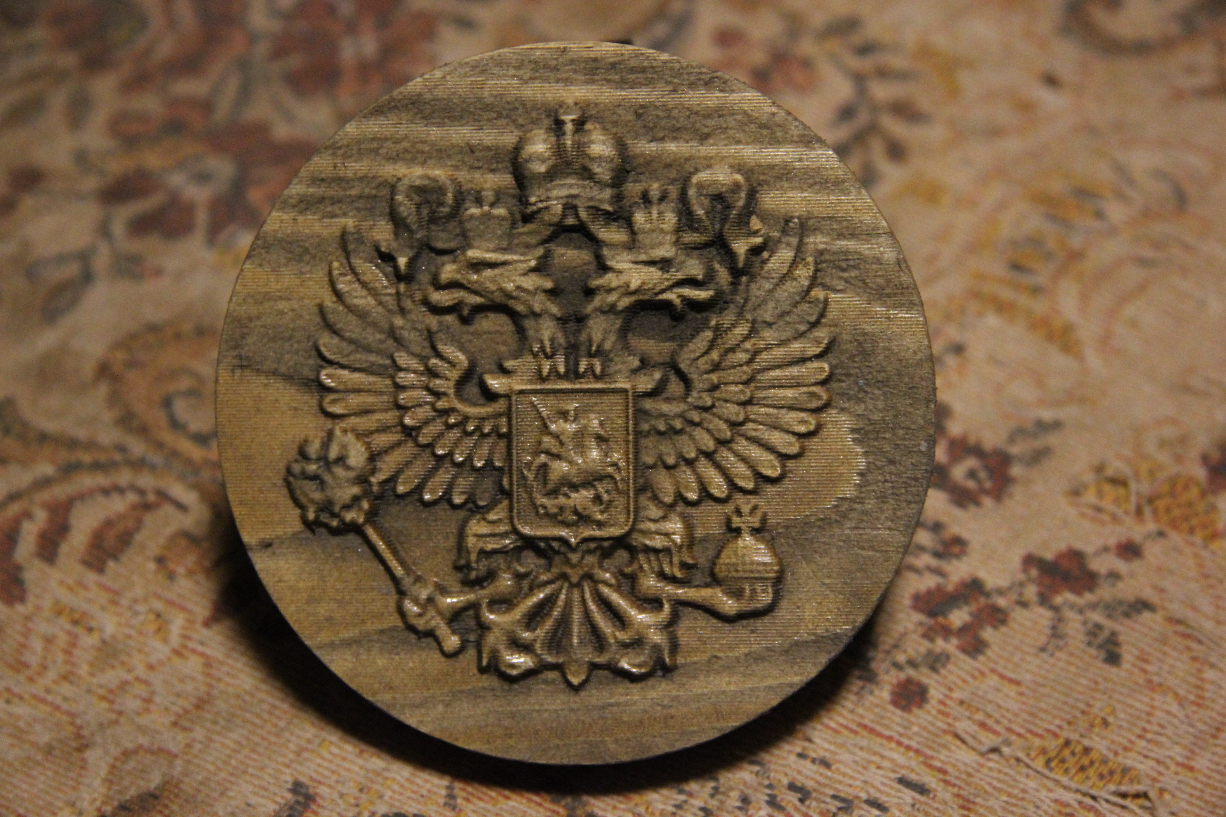

Потихоньку экспериментируем, правда фреза со слишком острым концом- видны полоски.
Когда допилим кабелеукладчики - сниму видео как станок работает.
IMG_2270.JPG (3418 просмотров) <a class='original' href='./download/file.php?id=81069&mode=view' target=_blank>Загрузить оригинал (7.01 МБ)</a>
Сообщения: 2893
Nick_S писал(а):правда фреза со слишком острым концом- видны полоски.
Это полоски из за большого шага. Называют их "гребешки".
Шаг при чистовой обработке конусной фрезой нужно около 10% от диаметра делать.

Да это ясно, но тут шаг 0.1, программа чистовой обработки под гравер с концом 0.2, а гравировал виобразной фрезой с концом который не поддаётся измерениям, шла в комплекте с гравером.
Цели дико детализировать это пока не было, просто хотел проверить насколько корректно работает всё в целом, так бы или сообразил гравер, или задал поменьше шаг.
