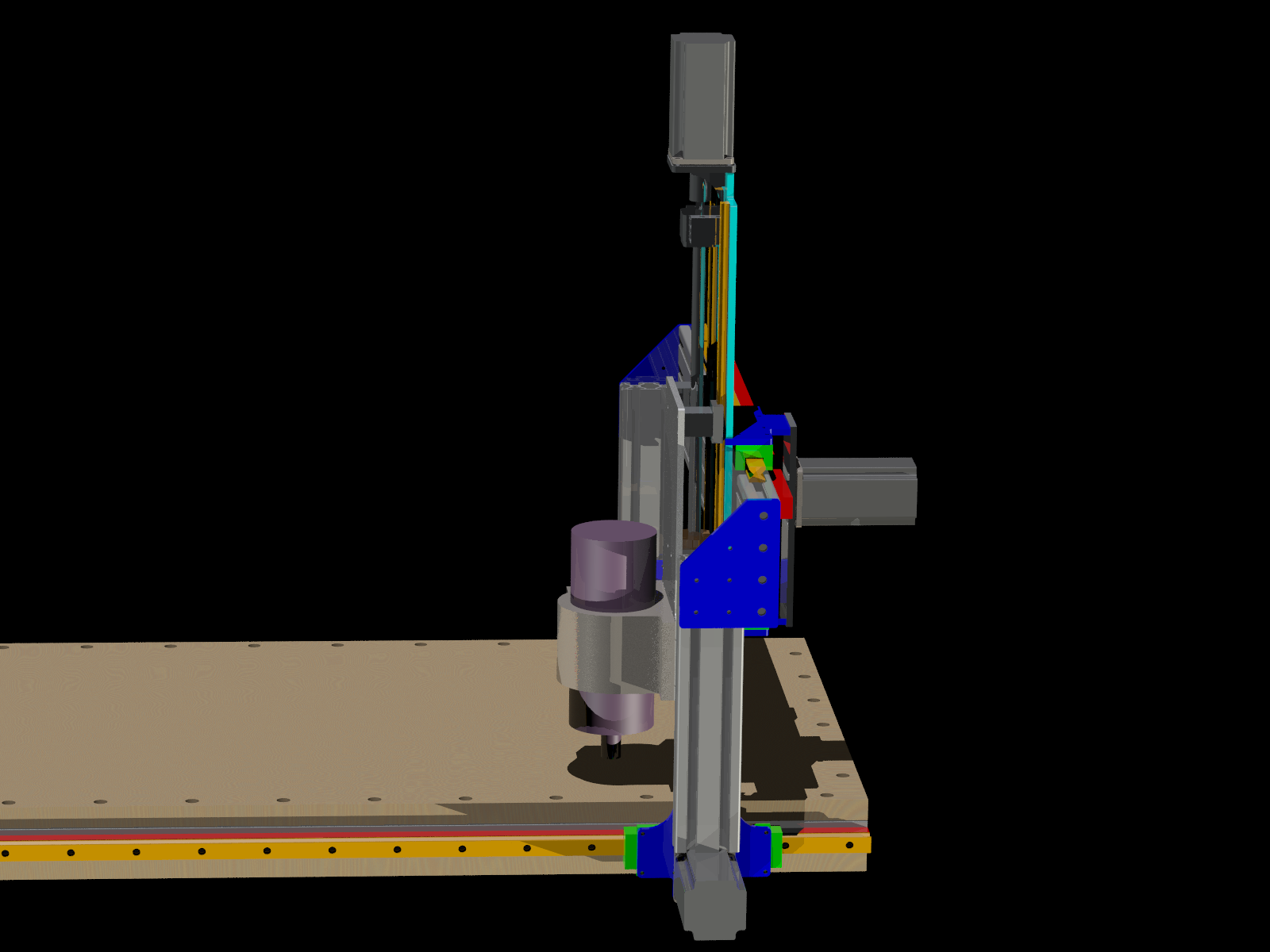

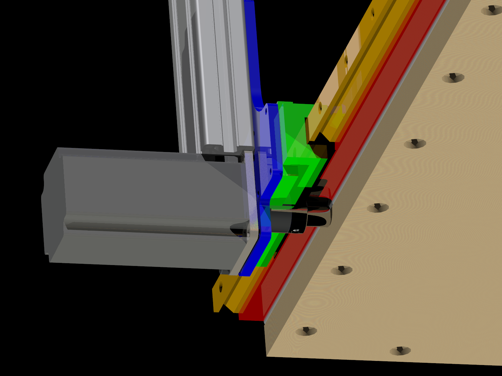

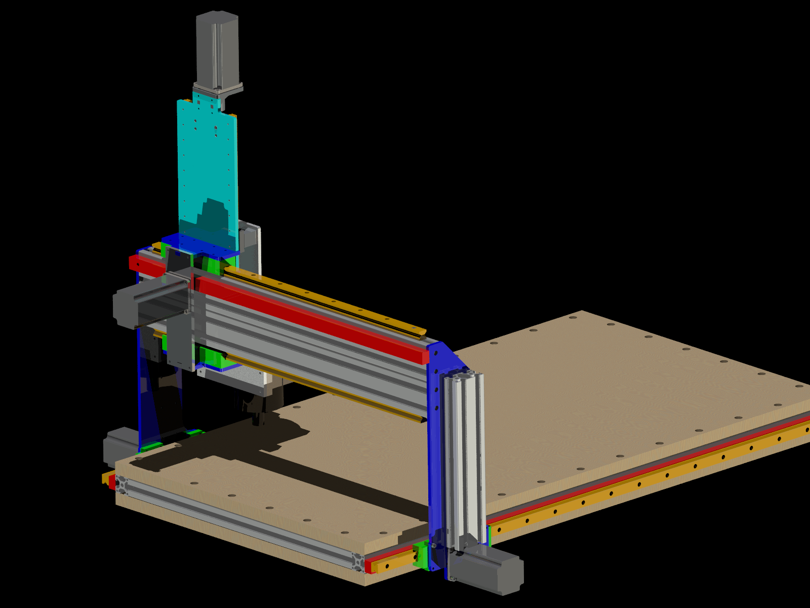

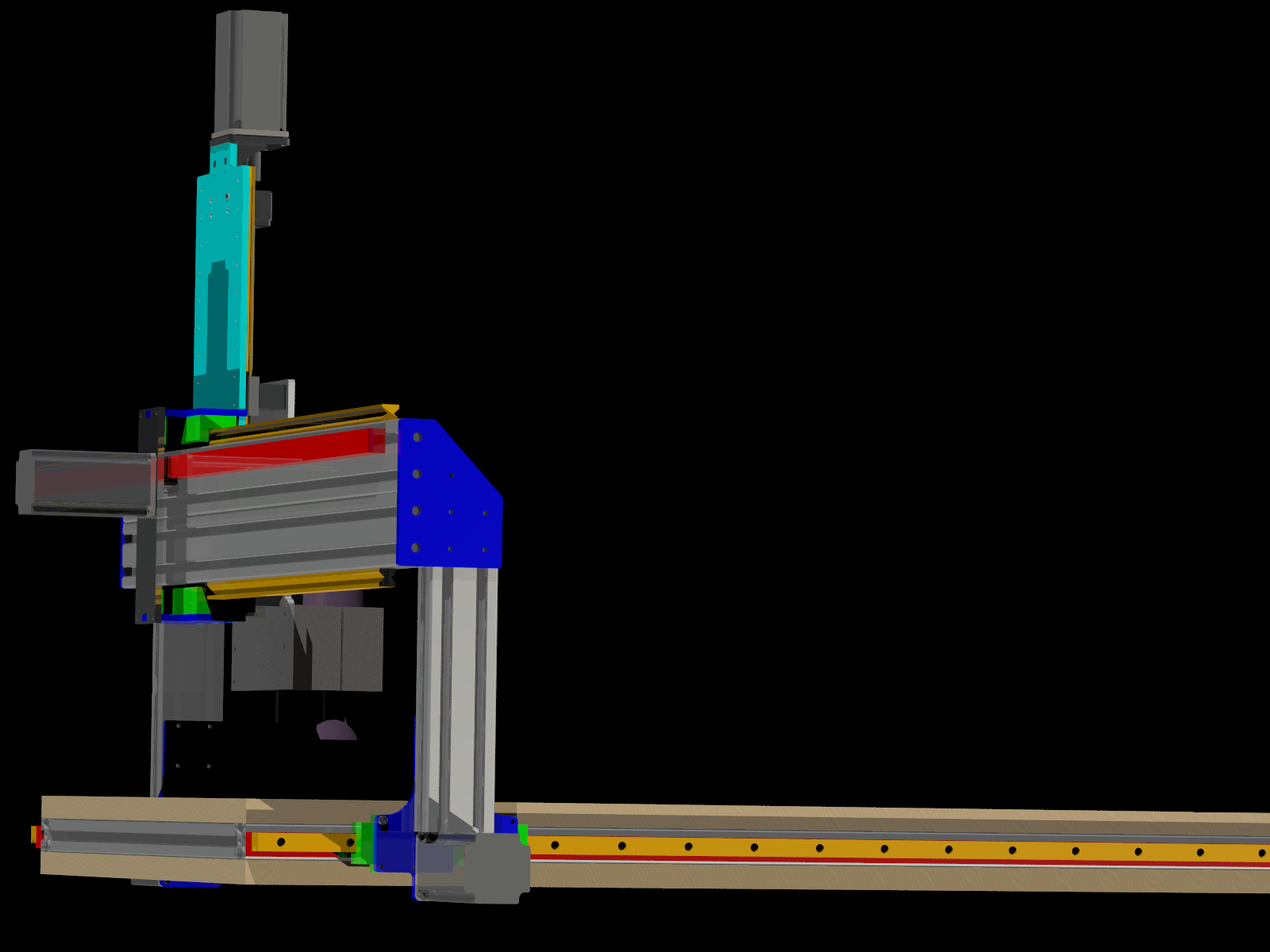

Комрады! Прошу ознакомиться с конструкцией станка и указать мне на её недостатки, это наш первый станок(3Д-модель уже 4я по счёту), уже приехали детальки с пурелоджика, мы посмотрели на то что там пришло, и ещё разок конструкцию перерисовали.
Станок предназначается для материалов от пенопласта до алюминия и дерева с мдф.
Стол сделай из 2х листоф 20мм МДФ, между которыми зажаты профили AL-3030-8, к нижнему листу прикреплены 6 регулируемых опор.
Перемещение по оси X осуществляется за счёт двух зубчатых реек(выбрали такую конструкцию чтобы портал не перекашивало и обе ноги ходили синхронно, по оси Y - одна зубчатая рейка, Z- ШВП.
Рабочий объём у станка 472Х877х150 в чистом виде, ригели - профили AL-3030-8 и AL-3060-8, листовые детали - сталь горячекатанная 6мм(изготавливается методом лазерной резки, после свинчивается и возможно сваривается), кстате проясните пожалуйста не повредит ли сварка в этом деле.
Также хочу сказать что швп посоны заказали 40 см, и рельсы к ним такие же, так что на базе этих деталей модельку и разработал.
Шпиндель водный, 1,5квт.
Остальные комплектующие перечислять мне лень, так что по запросу:)
В целом есть план в будущем расширить рабочее поле данную конструкцию собрать с более длинными ригелями, рельсами и направляющими.
На скринах шпиндель находится в нижнем положении.

Да не парься! Станок ничего. Правда жидковат для алюминия. В частности подвижный портал.
Nick_S писал(а):Рабочий объём у станка 472Х877х150 в чистом виде
Судя по объему (если не в сантиметрах), то хватило бы и ШВП. Не парься с рейками. Дальше перечислять лень. Ну пенопласт можно, наверное резать. Но если забить на все размеры и не париться о точности то и фанеру.

1.рейки на таком размере заменить на швп!!!, пусть даже китайские, дешевые
2. два мотора на 40см ето перебор, один винт и мотор по центру справятся без проблем, 2 ставят на ширину от 60см, а то и от метра...
3. мдф для стола - отказать, стелить профиль, если надо жертвеник, сверху крепить мдф.
ето вкратце, а в целом все плохо :) читайте форум, полно успешных - реализованных !!! конструкций.

А что касается этих комплектующих - то я посчитал что сделал всё по-максимуму, именно так видится с небольшой высоты моего недолгого опыта в этой области.
Швп на осях поставим позже, сейчас нет такой возможности.
Насчёт неподвижного портала я думаю не буду заморачиваться, при таком рабочем поле которое требуется слишком много места будет занимать, место не резиновое.
Да, между МДФами там есть ещё профили конечно в основании.
Насчёт двух моторов отвечу, что они стоят потому что планируется расширение портала когда опять же станок заработает денег, пока хватило на движки и контроллеры со всей приблудой - значит просто отработаем эту схему. Как отработаем - убрать в ящик один движок никто же не мешает:)

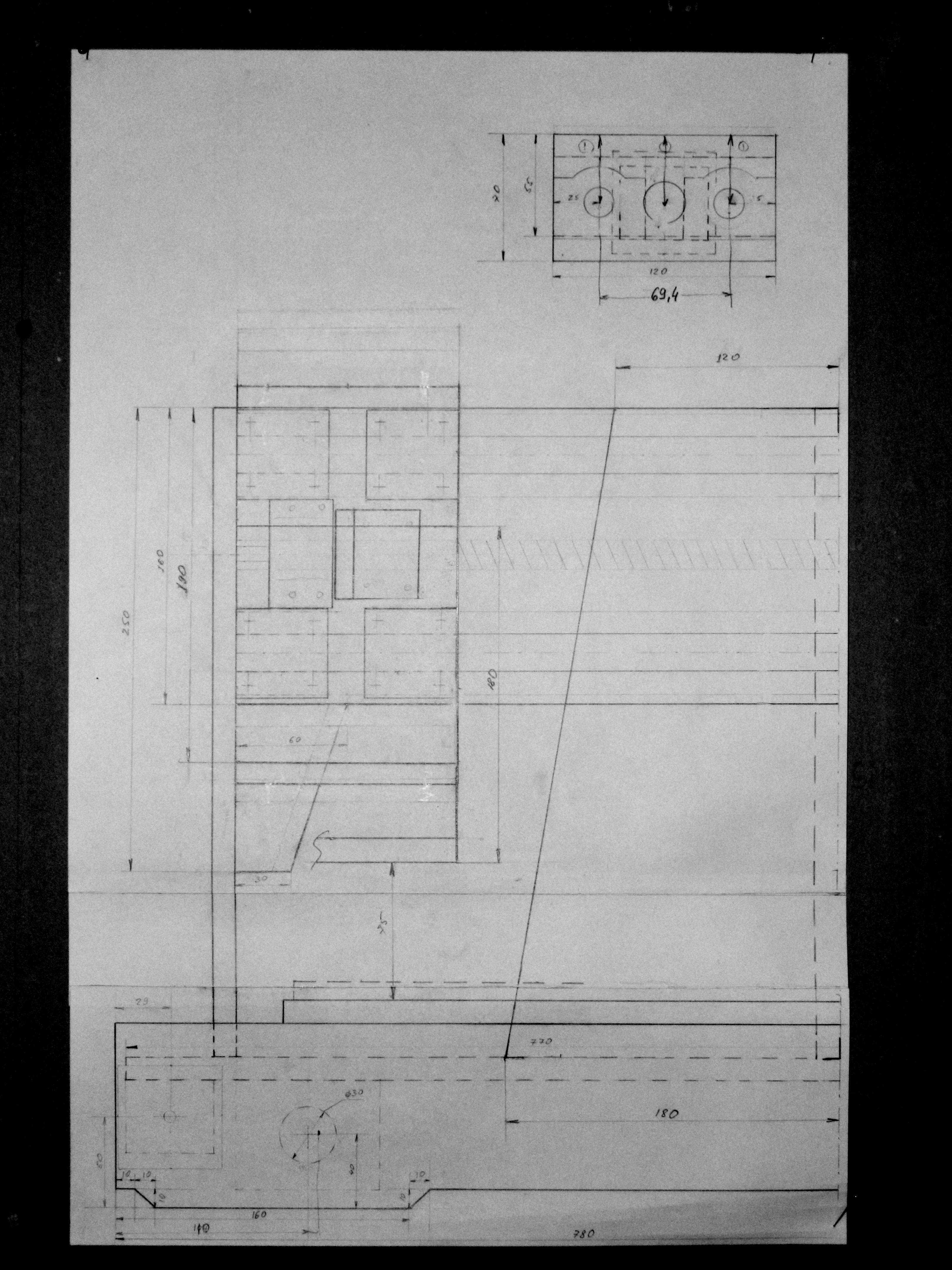

Значит год Вы провели впустую, так и не научившись ничему. Слабая у Вас конструкция. Многое нужно менять. Неужели не хочется сделать по настоящему хороший рабочий станок? Сделав то, что на фото Вы потеряете еще какое-то время впустую. Присмотритесь к готовым конструкциям. Не надо слепо повторять их, но за основу можно выбрать.
Кстати вот моя (не 3D) модель по которой я делал свой станок. Вот по ней и делал.
У вас чертёж не даёт исчерпывающую информацию о станке, я могу из него конечно додумать например какая толщина стойки, каков материал, какая конфигурация у неё в изометрии, но я не уловлю ваше послание.

Nick_S писал(а):У вас чертёж не даёт исчерпывающую информацию о станке
Звиняйте. Институт бросил на первом курсе. Наверное оттого и не образованный.
Мне, например, достаточно и того, что я для себя помечал на ватмане.
Я не в коем разе не хочу обидеть автора топика, но конструкция получается как я описал во 2 посте.

Сообщения: 2893
Re: Прошу конструктивной критики
Никаких чертежей в автокаде у меня не было никогда. А станок можно по ссылке посмотреть
http://www.cnc-club.ru/forum/viewtopic. ... 86#p146486
Я не считаю, что у меня все идеально. Просто хочу предостеречь от поспешных решений по Вашей разработке.

Я бы ноги портальные сделал шире. Даже для пенопласта. Как же все будет шататься при остановках и стартах!
"Шире" - это не расставить две ноги, а каждую сделать шире ;)

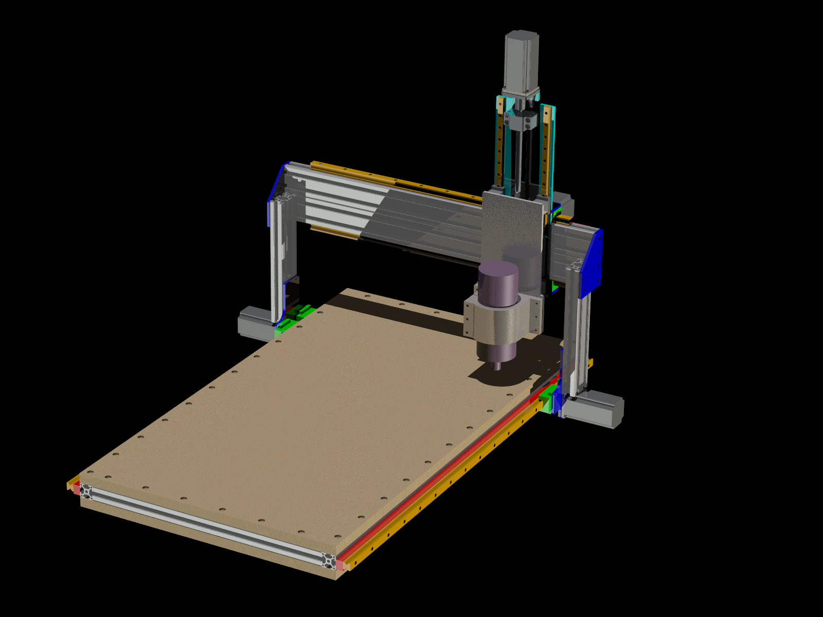

Ворон226 писал(а):Я бы ноги портальные сделал шире. Даже для пенопласта. Как же все будет шататься при остановках и стартах!
Ноги теперь из 6мм стали, ширина 90мм+алюминиевый профиль, думаю по жёсткости 8мм сталь переплюнет)
Редукторы встроим уже потом если понадобится, от резонансов избавляться будем выбирая далёкие от них режимы работы.
Вот ещё вопрос. А как понять что произошёл пропуск, если двигатели не информируют комп о положении вала?
