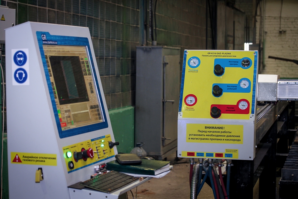

Всем привет,
все некогда было описать про большой станок газовой резки 6020, вобщем давно запустили. Были проблемы с ПО и клапанами, все удачно отработали, теперь норм. Первые резы, сталь толщ 50 мм и 80 мм на видео http://stankicnc.ru/photo-video.
На станке нет автоподжига и контроля высоты, работаем над этим.

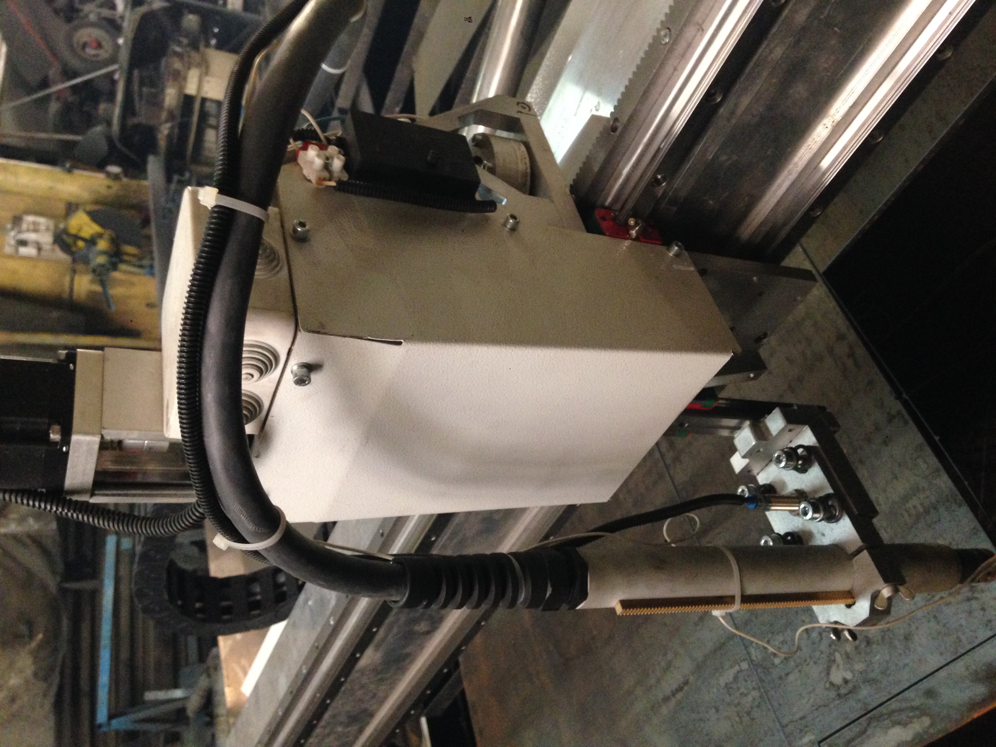

Приветствую всех.
Недавно нами была разработана изготовлена и вмонтирована новая модель станка рабочей площадью 6200 на 1600, газ+плазма, толщина реза плазмой повермакс 85 до 30 мм, газом до 100 мм.
На станке установлены сервошаговые привода, зубчатая рейка, направляющие Хивин. В одной голове два независимо работающих резака. три раздельных мощных стола с люками для прочистки и вытяжкой. А также естественно система контроля высоты плазменного резака, газового резака и авто поджиг газового резака.
Фотки прилагаются :)

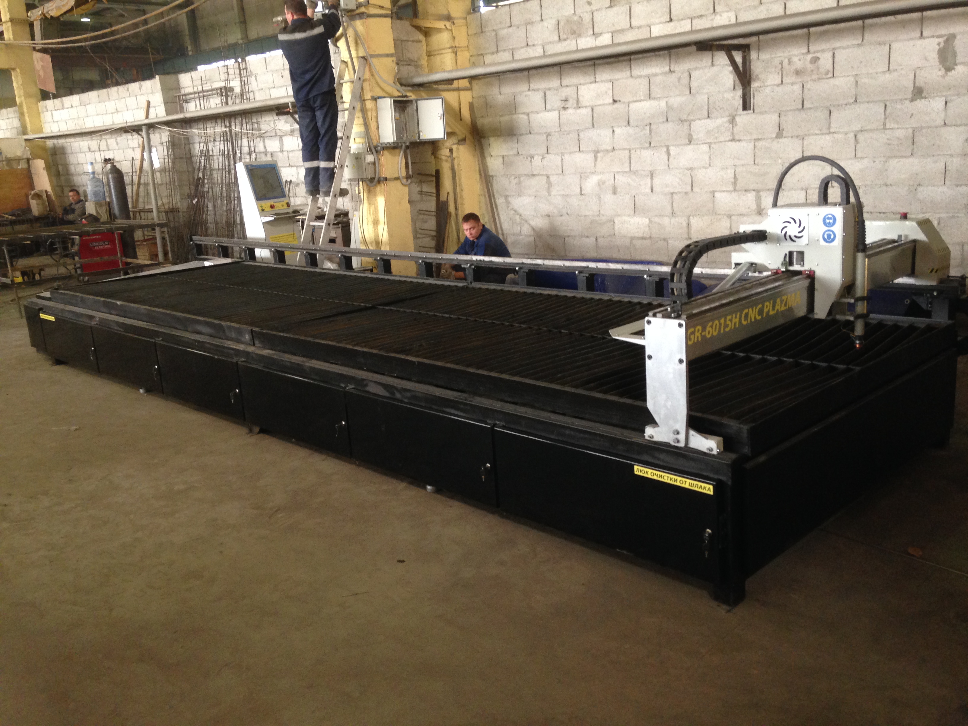

Да еще замечательный проект имеется, станок хорошо себя показал за долгое время эксплуатации высокой надежностью неприхатливастью и минимальным требованием к себе.
Размер 1600 на 6200 в варианте только плазма (без газа), источник до Max-pro 200, толщина реза до 40-50мм. На данном станке установлен повермакс 85. Стол имеет люки для очистки от шлака, также снимается целиком верхняя решетка.
Станок может быт как в варианте рабочей зоны 1.6 на 3 м и 1.5 на 6 м. Со стойкой чпу и без. :)
IMG_0423.JPG (11741 просмотр) <a class='original' href='./download/file.php?id=74700&mode=view' target=_blank>Загрузить оригинал (2.08 МБ)</a>
IMG_0425.JPG (11741 просмотр) <a class='original' href='./download/file.php?id=74701&mode=view' target=_blank>Загрузить оригинал (2.05 МБ)</a>
IMG_0267.JPG (11741 просмотр) <a class='original' href='./download/file.php?id=74702&mode=view' target=_blank>Загрузить оригинал (1.88 МБ)</a>
Данный станок являлся участником выстаки Экспо-Волга в 2015 г. Самара (11741 просмотр) <a class='original' href='./download/file.php?id=74703&mode=view' target=_blank>Загрузить оригинал (1.33 МБ)</a>

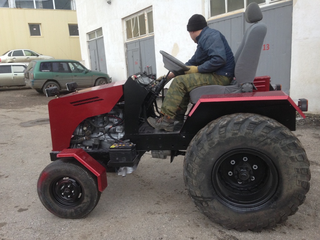

Мини трактор не в тему, но думаю интересна кому будет посмотреть на самоделку, в прошлом году немного свободного времени появилось и решили быстренько сваять для своих нужд. В тракторе установлен двигатель м 412, Кпп родной москвич+ для Газ 66 с редуктором на вал отбора мощности, мост задний газ 66 укороченный с блокировкой. Тормоза и сцепление Москвич, мост передний самодельный, рулевое управление; рейка от калины, гидравлика сборная, насос НШ 14, цилиндр от Беларусь, навеска самодел, также рама, бензобак, маслобак, крылья, (СТОЙКА ЧПУ) :freak: тфю, стойка приборов управления самодел! сиденье от иномарки с подогревом и регулировками, Подогрев ах, зимой аш ноги от него греются :D , руль достался от какого то форда с переключалками на руле и подушкой :hehehe: панель приборов волга. на спидометре 200 :D , показывает все, уровень бензина, давление, заряд и.т.д.
Все нарезали на плазме которые сами же делаем. С кпп пришлось повозиться, два кпп соединять в один и ставить насос на двигатель, остаьное в принципе не сложно. испытания этой зимой прошла, чистили снег. Сейчас будем делать плуг косилку и.т.д
Так как есть как и у многих типа дачи а у нас еще и пчелы, трактор стал оч нужен, китайский "Г" не хотел покупать, беларусь слишком большой вот решили собрать из того что было, обошлось не дорого и получилось вроде красиво. Все говорят надо крышу, вот думаю как найдется время сделаю навесик скорее из поликарбоната на 4х стойках. :)
Есть просьба кому интересна как что делать, тогда эту тему перенесем в др место. Здесь не желательно.
IMG_0566 уменьш.JPG (11702 просмотра) <a class='original' href='./download/file.php?id=74738&mode=view' target=_blank>Загрузить оригинал (297.95 КБ)</a>
IMG_0567 уменьшен.JPG (11702 просмотра) <a class='original' href='./download/file.php?id=74739&mode=view' target=_blank>Загрузить оригинал (2.01 МБ)</a>
IMG_0612 уменьш.JPG (11702 просмотра) <a class='original' href='./download/file.php?id=74740&mode=view' target=_blank>Загрузить оригинал (2.23 МБ)</a>
Уменьшен общ вид трактора.JPG (11702 просмотра) <a class='original' href='./download/file.php?id=74741&mode=view' target=_blank>Загрузить оригинал (264.62 КБ)</a>
Двигатель новый москвич 412 с двумя КПП, со встроенным насосом НШ (11702 просмотра) <a class='original' href='./download/file.php?id=74742&mode=view' target=_blank>Загрузить оригинал (257.89 КБ)</a>

Можно не скромный вопрос - а какие сервошаговые приводы используете (или хотя бы какой мощности) и почему не просто шаговые?

Двигатели 3х фазные, типоразмера Нема 34 по Х и Нема 23 на каретке Y с планетарными редукторами.
