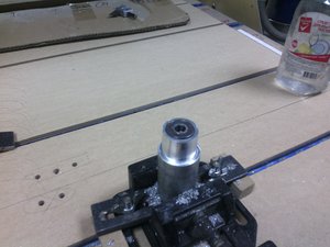

Нож же должен легко вращаться? Я так понял ты планируешь его прямо так в шпиндель зажимать? Или будет еще какая то держалка с подшипниками?
master_70
Сообщения: 1922
Репутация: 317
Откуда: Московская_обл
Сообщение master_70 »
rage писал(а):Нож же должен легко вращаться? Я так понял ты планируешь его прямо так в шпиндель зажимать? Или будет еще какая то держалка с подшипниками?
бдет еще деталька с подшипниками.

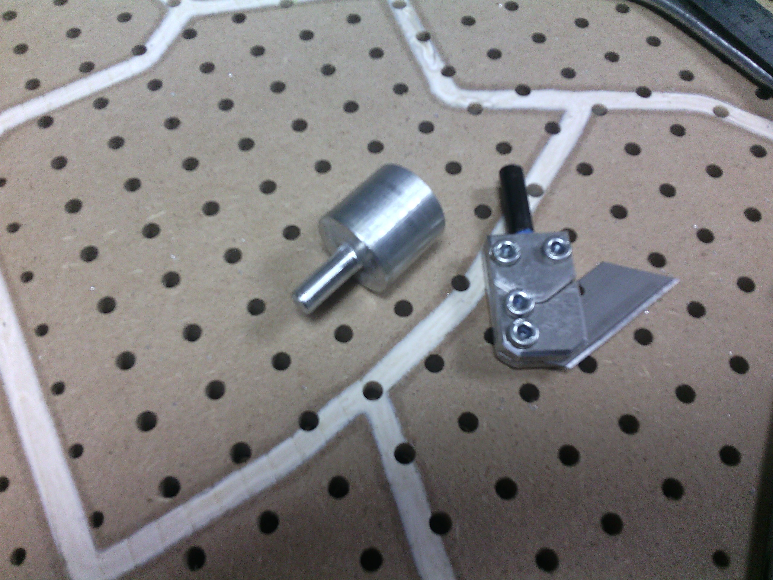

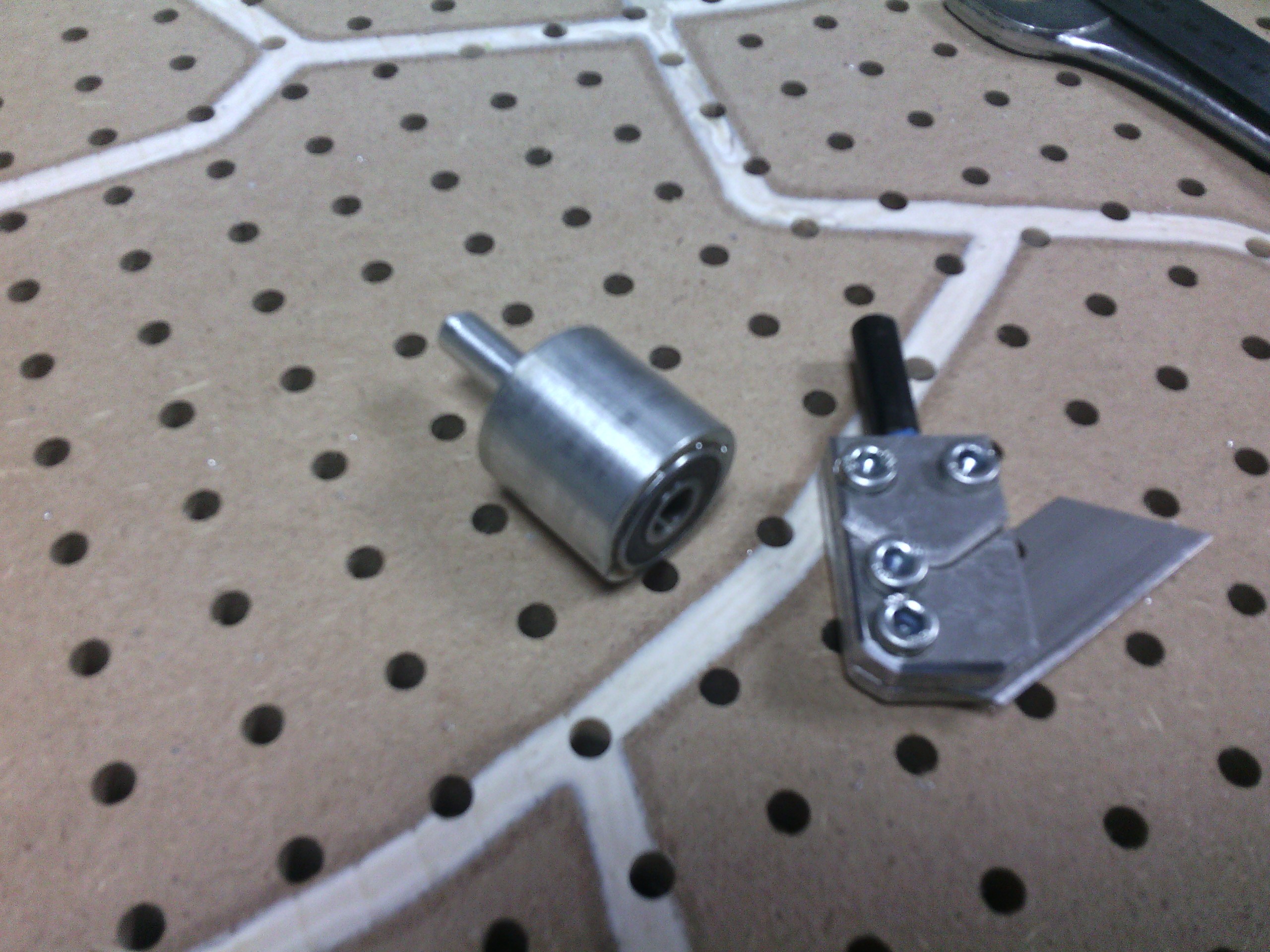

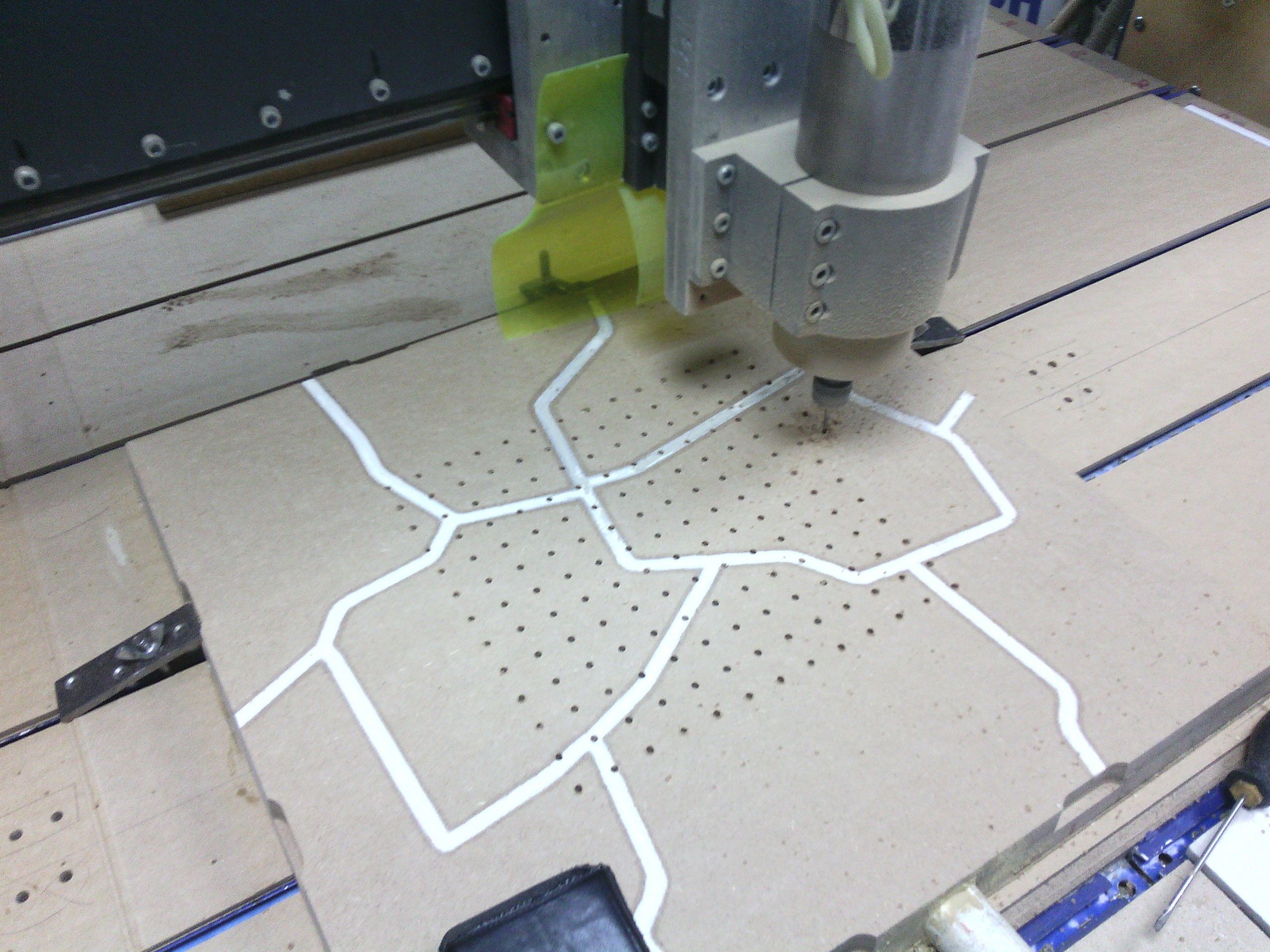

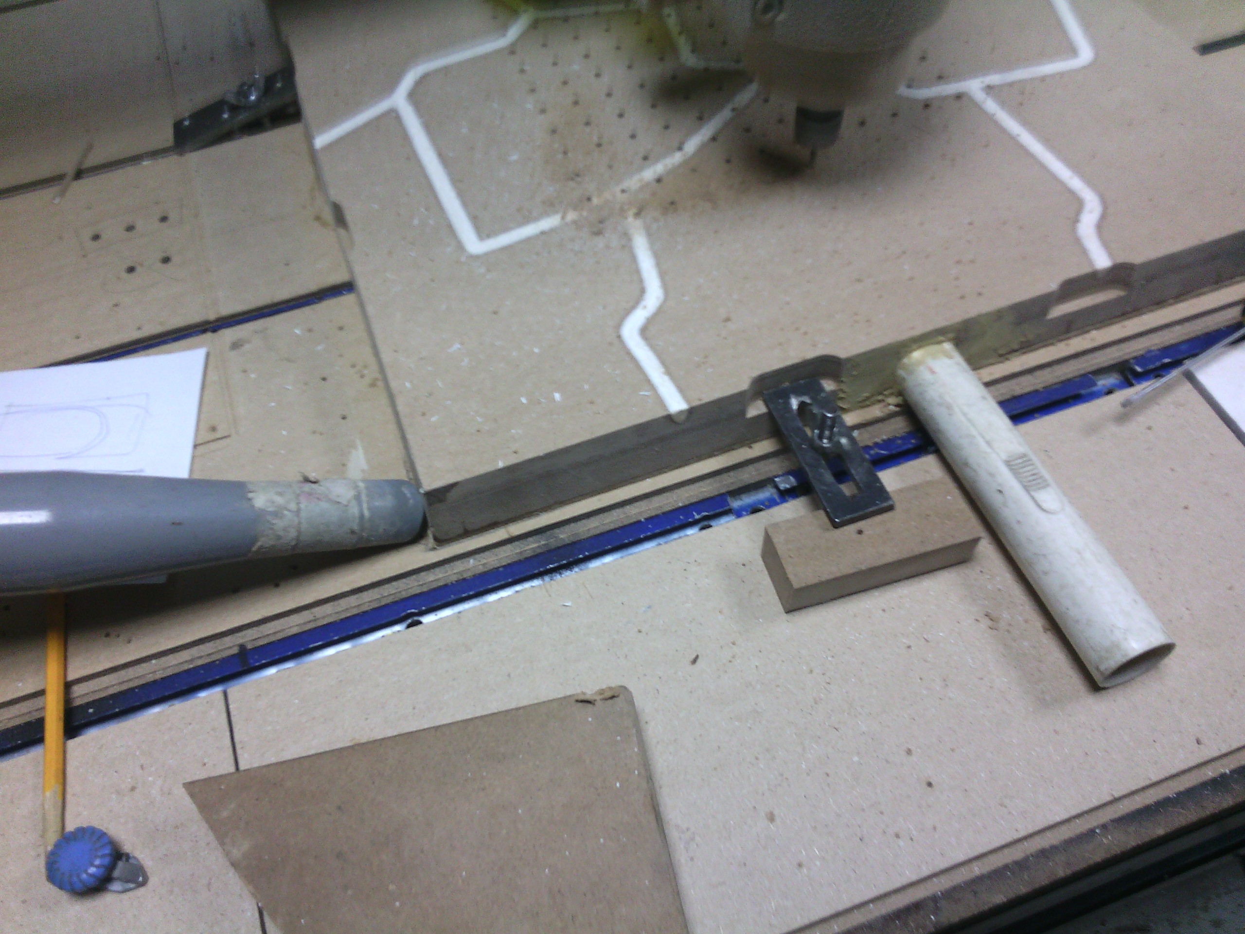

сделал стол вакуумный небольшой для пробы .
IMG_20150524_234649.jpg (3423 просмотра) <a class='original' href='./download/file.php?id=50951&mode=view' target=_blank>Загрузить оригинал (917.19 КБ)</a>
IMG_20150524_234811.jpg (3423 просмотра) <a class='original' href='./download/file.php?id=50952&mode=view' target=_blank>Загрузить оригинал (1015.26 КБ)</a>

balomut
Сообщения: 868
Репутация: 267
Откуда: Поланзбург
Сообщение balomut »
зря дырки большие сделал - надо не больше 2 мм - теперь ставь в разрыв рукава на вакуумный насос фильтр и грязесборник в виде ресивера но вертикальный .
balomut писал(а):надо не больше 2 мм - теперь ставь в разрыв рукава на вакуумный насос фильтр и грязесборник
у него же пылесос в качестве вакуум-насоса.
balomut
Сообщения: 868
Репутация: 267
Откуда: Поланзбург
Сообщение balomut »
Вообще-то он вакуумный насос купил .А вот пылесос вы зря используете - у него мотор охлаждается проходящим воздухом .
master_70
Сообщения: 1922
Репутация: 317
ага. ага . это пробник . посмотреть и попробовать.
это даже не пылесос а полу пылесос . там только движок остался отдали старый . и я его просто смазал .почистил и починил .
одна цель его просто сосать воздух
а вакуумную систему с вакуумным насосом я еще делаю
http://www.zavetrom.ru

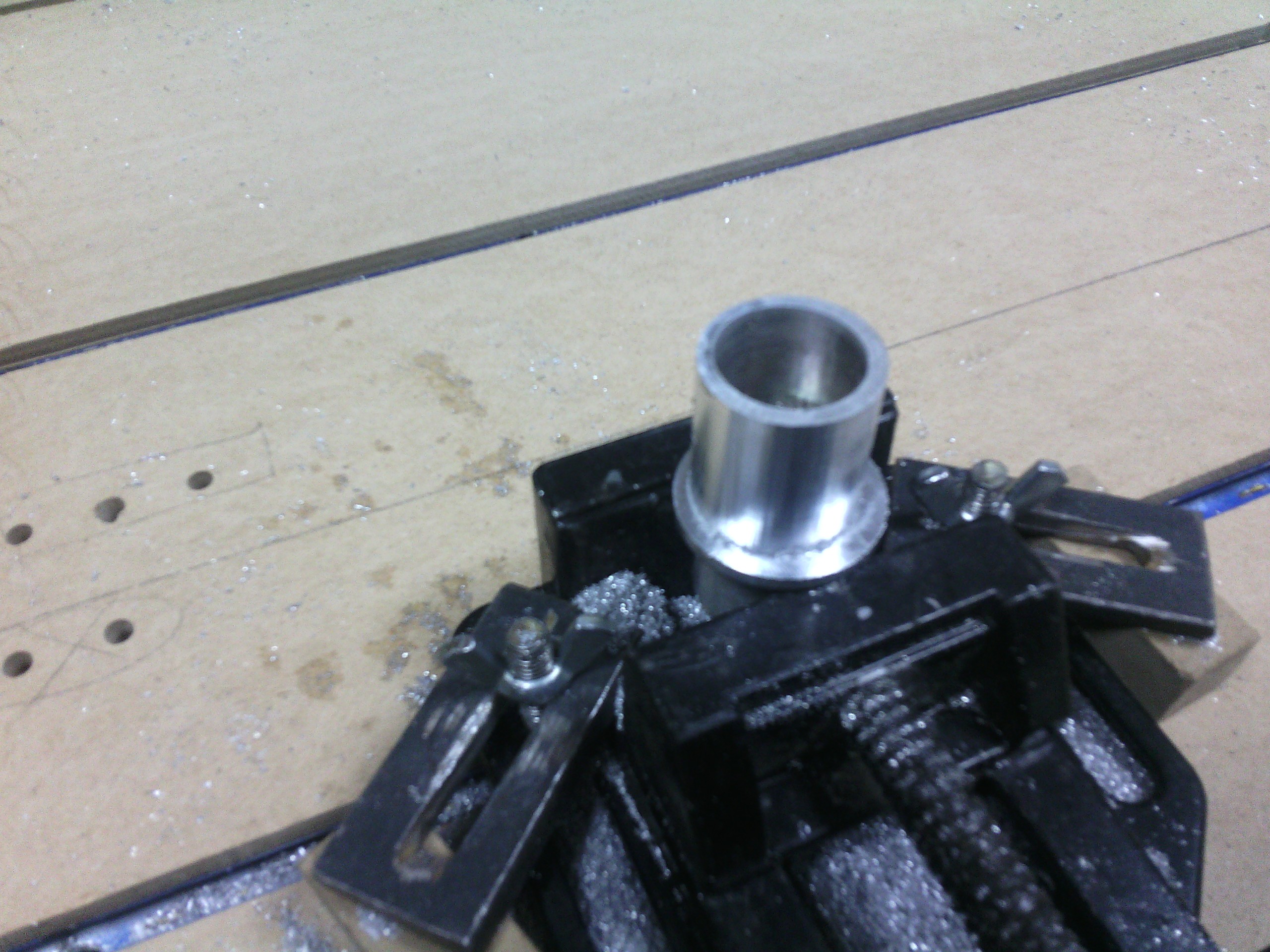

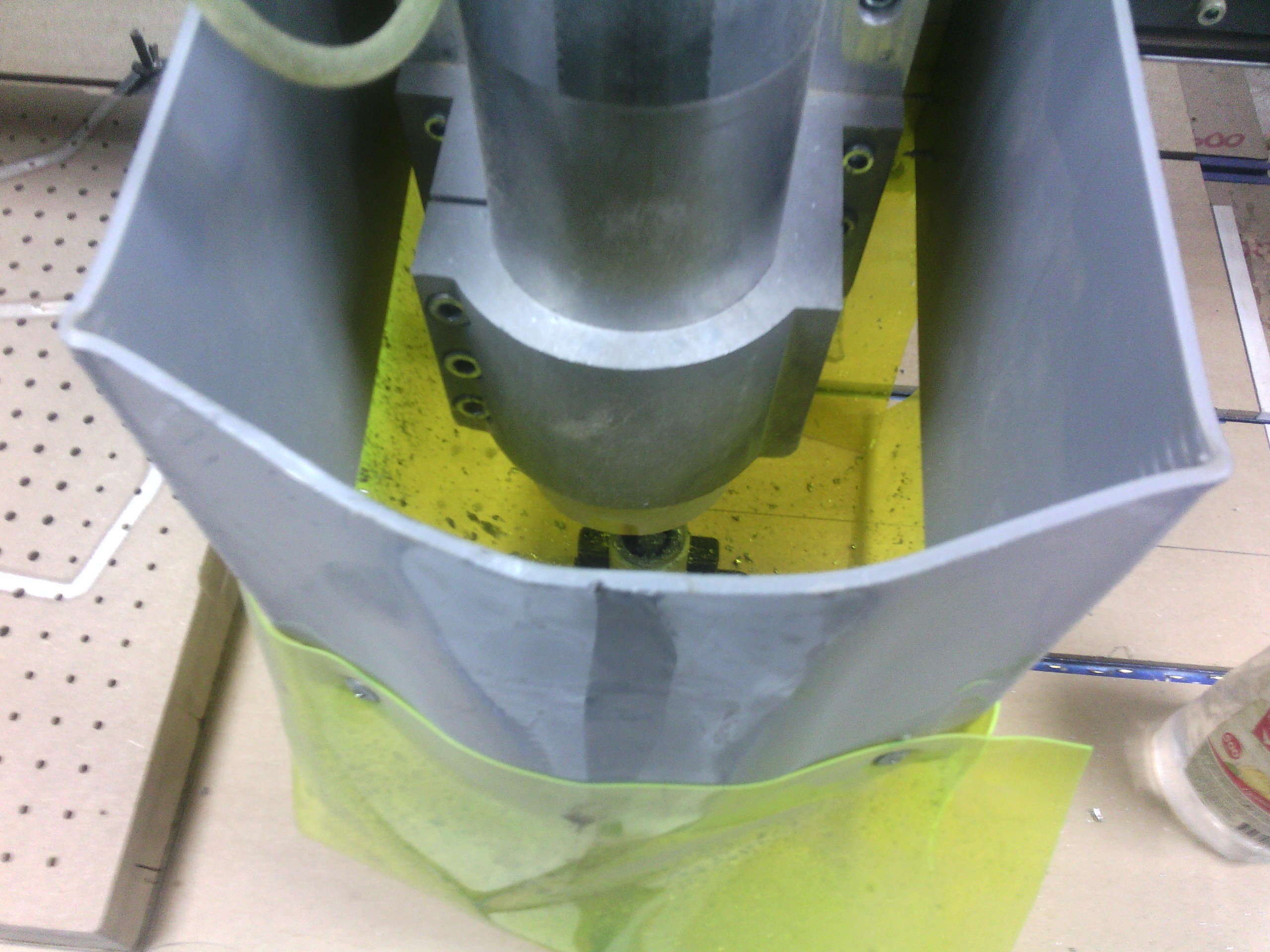

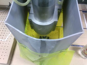

master_70
Сообщения: 1922
Репутация: 317

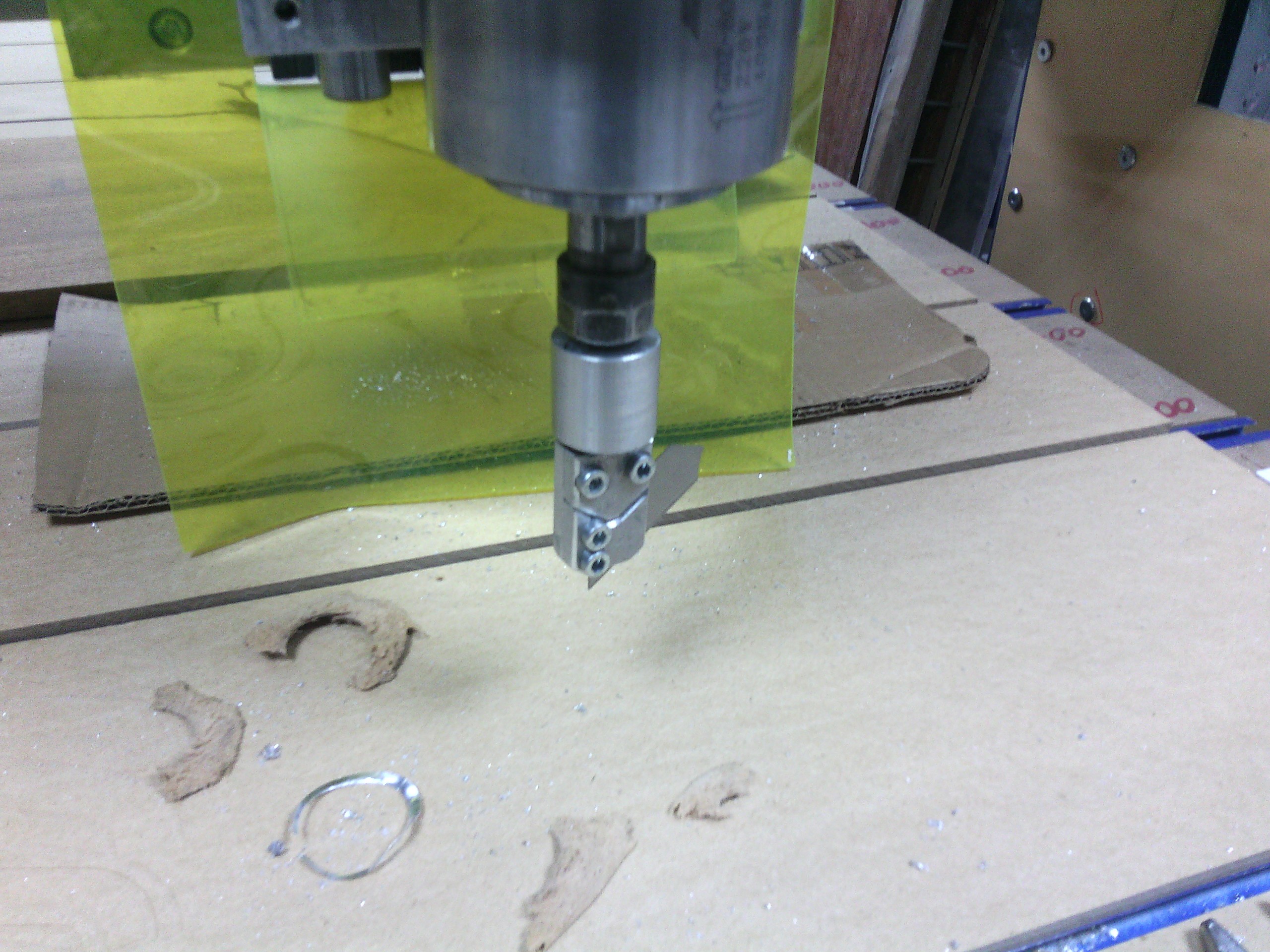

потратил день на вот это.
IMG_20150526_173648.jpg (3254 просмотра) <a class='original' href='./download/file.php?id=51120&mode=view' target=_blank>Загрузить оригинал (905.04 КБ)</a>
IMG_20150526_182843.jpg (3254 просмотра) <a class='original' href='./download/file.php?id=51121&mode=view' target=_blank>Загрузить оригинал (1004.02 КБ)</a>
IMG_20150526_215726.jpg (3254 просмотра) <a class='original' href='./download/file.php?id=51122&mode=view' target=_blank>Загрузить оригинал (952.3 КБ)</a>
IMG_20150526_231936.jpg (3254 просмотра) <a class='original' href='./download/file.php?id=51123&mode=view' target=_blank>Загрузить оригинал (1.02 МБ)</a>
IMG_20150526_231941.jpg (3254 просмотра) <a class='original' href='./download/file.php?id=51124&mode=view' target=_blank>Загрузить оригинал (1000.46 КБ)</a>
IMG_20150526_234515.jpg (3254 просмотра) <a class='original' href='./download/file.php?id=51125&mode=view' target=_blank>Загрузить оригинал (958.45 КБ)</a>
https://www.youtube.com/watch?v=QCOm6ac5YCA
https://www.youtube.com/watch?v=ld2_qitr2l8
https://www.youtube.com/watch?v=pBozyuaVMQE
результат меня не устроил. но практика бвыла хорошая и станок меня опять порадовал
я не разобрался как резать но пока только ломаю ножи что то кдето делаю не так .
потом проверил стол в работе
а вот им доволен более чем .
https://www.youtube.com/watch?v=5xWdL2LzGv4
надо подумать уже о большой накладке хотябы 1.5 на 1.5 м

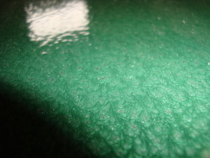

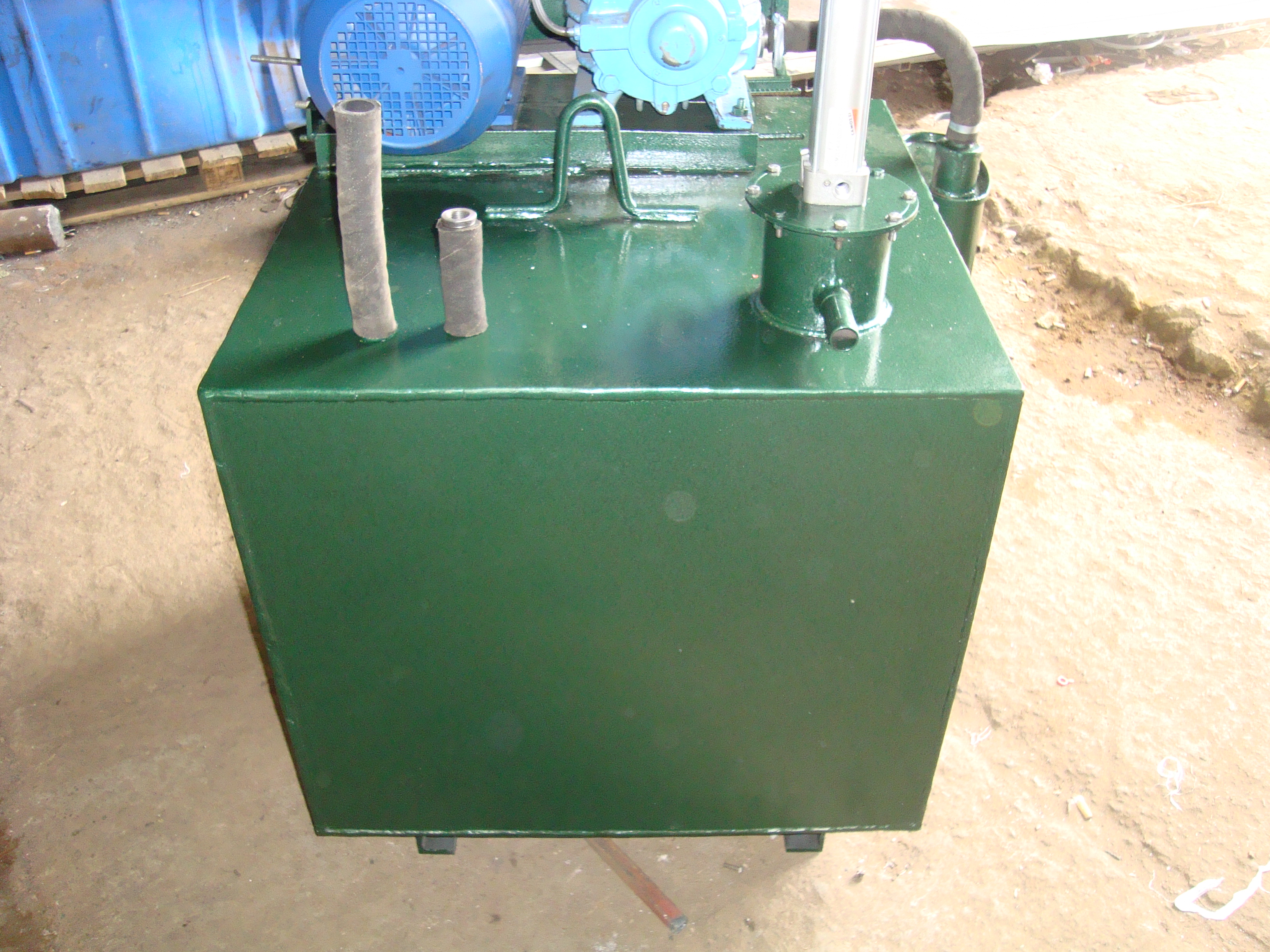

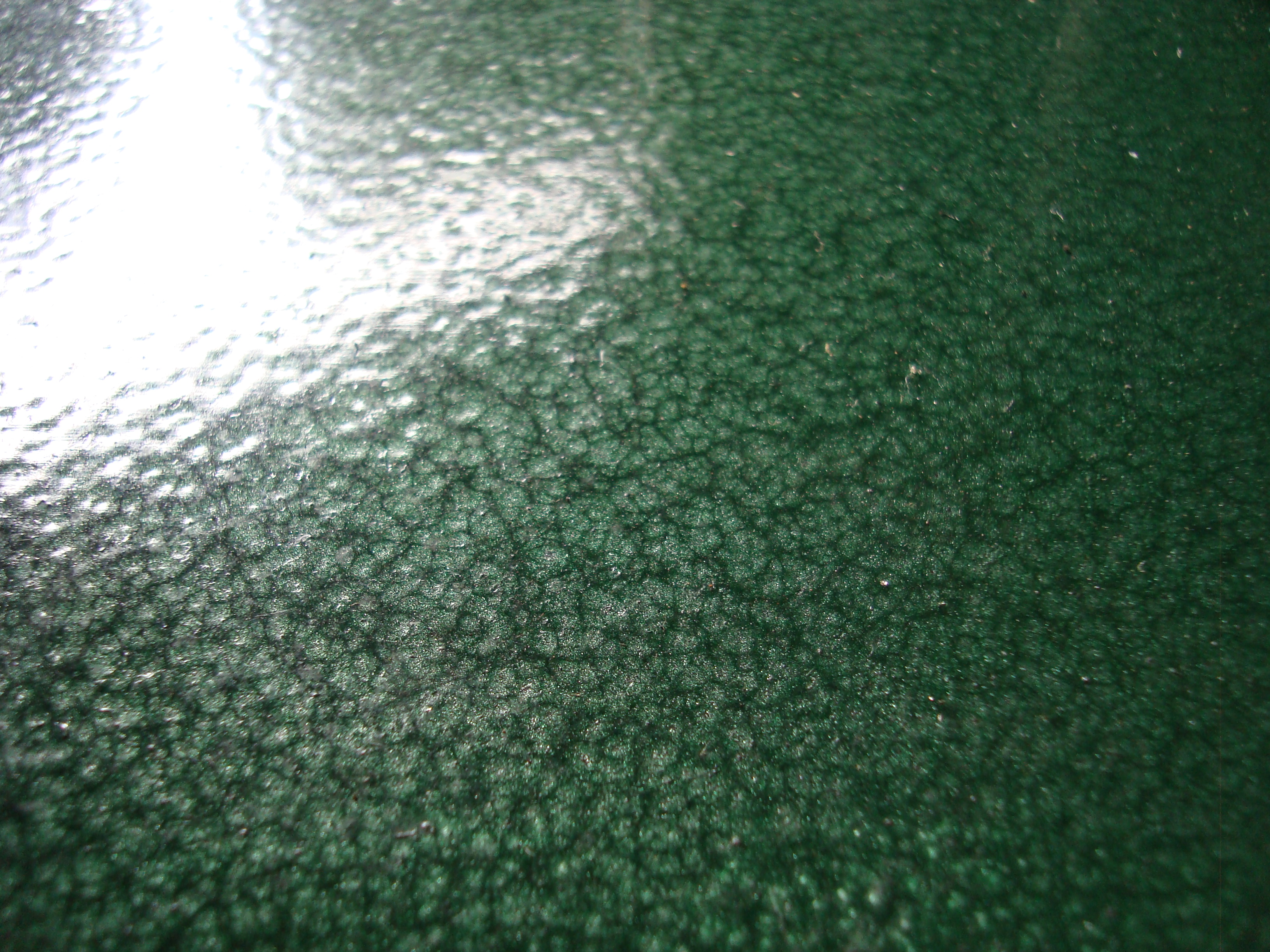

balomut
Сообщения: 868
Репутация: 267
Откуда: Поланзбург

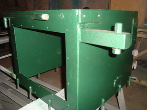

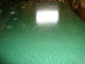

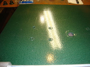

Сообщение balomut »
Лучше по ржавчине Хамерайта не нашел - на фирме красим почти всё только им , не считая порошковой.
Вот зеленая молотковая .
DSC09429.JPG (3125 просмотров) <a class='original' href='./download/file.php?id=51158&mode=view' target=_blank>Загрузить оригинал (2.82 МБ)</a>
DSC09430.JPG (3125 просмотров) <a class='original' href='./download/file.php?id=51159&mode=view' target=_blank>Загрузить оригинал (2.59 МБ)</a>
DSC09431.JPG (3125 просмотров) <a class='original' href='./download/file.php?id=51160&mode=view' target=_blank>Загрузить оригинал (2.87 МБ)</a>
DSC09434.JPG (3125 просмотров) <a class='original' href='./download/file.php?id=51161&mode=view' target=_blank>Загрузить оригинал (2.79 МБ)</a>
DSC09435.JPG (3125 просмотров) <a class='original' href='./download/file.php?id=51162&mode=view' target=_blank>Загрузить оригинал (2.87 МБ)</a>
DSC09436.JPG (3125 просмотров) <a class='original' href='./download/file.php?id=51163&mode=view' target=_blank>Загрузить оригинал (2.63 МБ)</a>

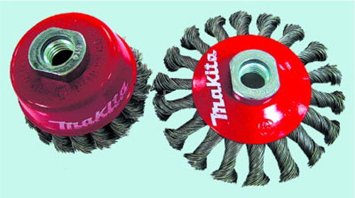

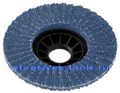

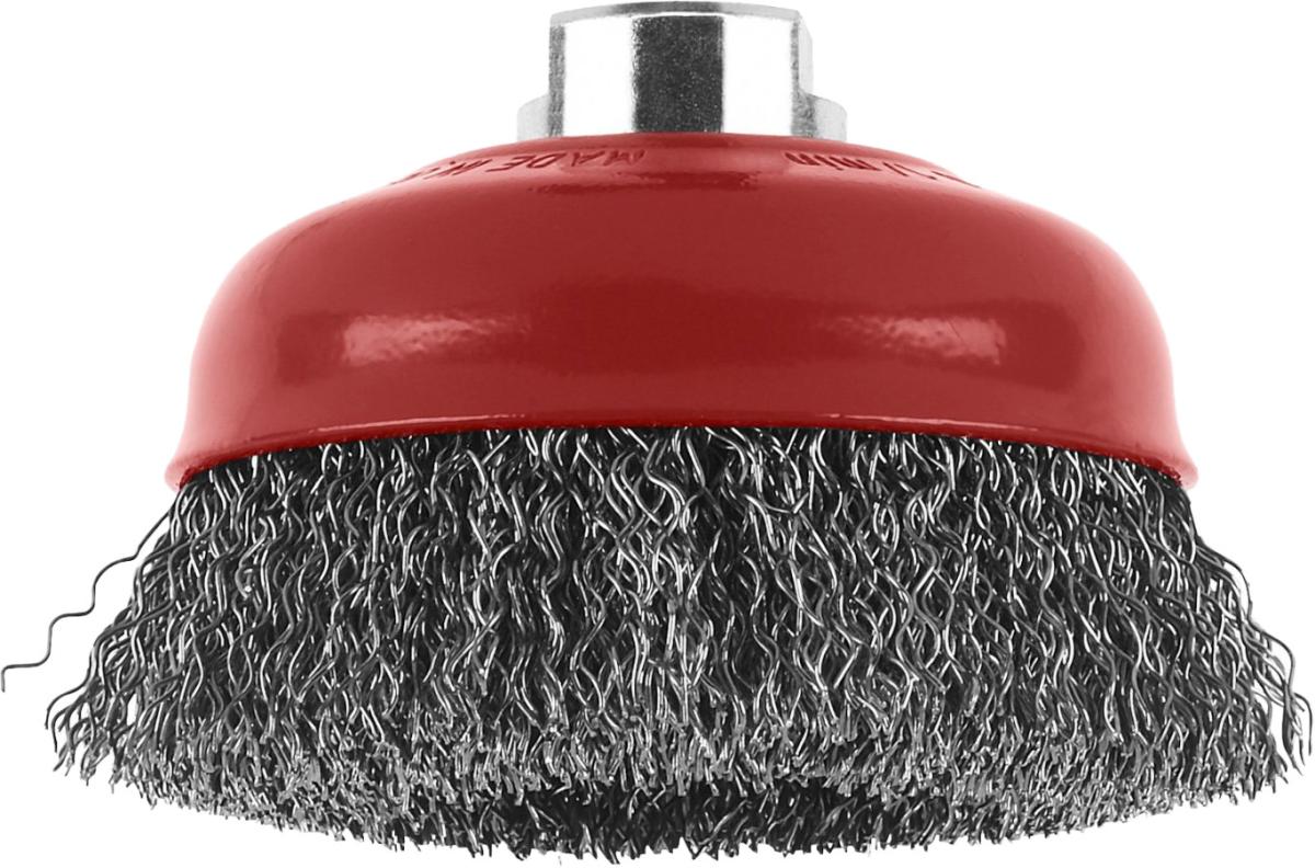

tzar
Сообщения: 352
Зарегистрирован: 26 дек 2014, 23:52
Репутация: 61
Откуда: Казахстан, Караганда
Сообщение tzar »
Predator писал(а):или ручками наждачкой, если имеется большое желание мышцы подкачать
А что, у вас там болгарку с щётками и дисками ещё не изобрели?! :hehehe:
ZIRCOTEX_NylonPlan.jpg (2912 просмотров) <a class='original' href='./download/file.php?id=51411&mode=view' target=_blank>Загрузить оригинал (57.2 КБ)</a>
diski-i-nasadki-dlya-bolgarki-04.jpg (2910 просмотров) <a class='original' href='./download/file.php?id=51412&mode=view' target=_blank>Загрузить оригинал (77.49 КБ)</a>
shhetka-bosch-1608614011-0.jpg (2910 просмотров) <a class='original' href='./download/file.php?id=51413&mode=view' target=_blank>Загрузить оригинал (154.72 КБ)</a>
