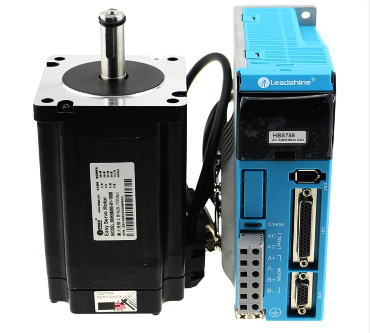

Здравствуйте. Решил поставить на свой будущий станок HBS578 гибридный сервопривод (фото прилагаю).
Его тех. характеристика:
Максимальный пиковый ток - 8 A
Входного напряжения - 70 В переменного тока
Частота импульса - 200 кГц

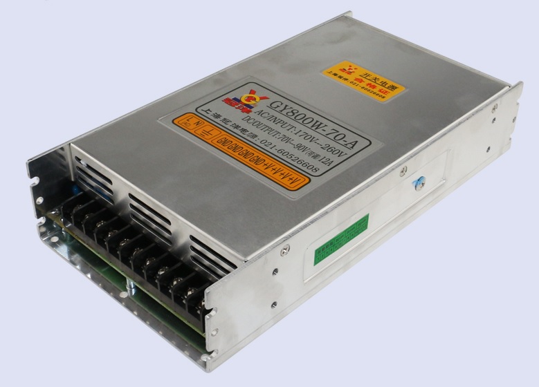

Продавец посоветовал для него блок питания - импульсный на 70В 12А 800Вт (фото прилагаю).
Но проблема в том что драйвер переменного тока, а блок питания получается постоянного тока. Т.е. продавец сказал мне не верную информацию.
Вопрос такой, какой мне нужен блок питания для этого драйвера?

sheverigor писал(а):Вопрос такой, какой мне нужен блок питания для этого драйвера?
На офсайте http://www.leisai.com/news/newsdetail.a ... =101036003 написано, что 50-80 В переменного тока.

Т.е. тот в любом случае не подходит и надо искать понижающий трансформатор с 220В на 70В?

БП скорее всего подойдёт. В драйвере питание наверняка сразу подаётся на выпрямитель...
Только 70В постоянного - это самый минимум для драйвера.

А ЛАТР 1кВт в положении на "нужные вольты" не подойдёт для этих целей?

Дрюня писал(а):А ЛАТР 1кВт в положении на "нужные вольты" не подойдёт для этих целей?
От латера нельзя не будет гальванической развязки с сетью. Блок питания , мое мнение, подойдет, в драйвере наверняка диодный мостик стоит, просто полярность подключения не будет иметь значения.
Хотя насчет развязки я наверно ошибся.

Мне предложили на заводе 1кВт трансформатор поставить. Говорят что у них они стоят и тянут 3 драйвера спокойно

UAVpilot писал(а):БП скорее всего подойдёт. В драйвере питание наверняка сразу подаётся на выпрямитель...
Но этот блок питания 70-90VDC

Привет, Игорь, наш инженер сказал что такой блок питания с выходном VDC подходит, так как драйвер Leadshine поддерживает постоянный и переменный ток (с помошью выпрямителя). Надеюсь что это поможет вам. ))) ;)

конечно, инженер говорит по-китайски, это я перевел, лучше спросить у продавца, почему он посоветовал тебе такой блок питания.

sheverigor писал(а):HBS578 гибридный сервопривод
Ошибочка в названии модели, правильно так HBS758 ;)
