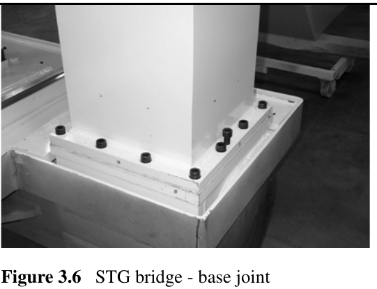

alexg-nn писал(а): Если такого станка нет, то можно сделать по другому. Это описано в умной книжке "Principles of Rapid Machine Design".
STG bridge.png (2435 просмотров) <a class='original' href='./download/file.php?id=50281&mode=view' target=_blank>Загрузить оригинал (104.49 КБ)</a>
Спасибо за книжицу. Толковая. Вот что перевел для этой картинки googl:
" Чрезвычайно полезное применение репликации метод, посредством которого полимер используется для заполнения пробелов между компонентами машины. Этот метод используется в интерфейсе между базой и моста СТГ и показано на рисунке 3.6. Применение полимера исключает необходимость точных поверхностей на стыке между мостом и основанием. Вместо этого моста установлена на уплотнительное кольцо, которое укладывают по периметру стыка. Толщина кольца выбирают таким образом, что небольшой зазор (<1 мм) существует в суставе. Далее, мост выравнивается и ориентированных использованием трех винты, пока Y-ось не выровнены по отношению к осям X и Z-оси. Наконец, полимер вводили через четыре носиками в каждом соединении, пока зазор между двумя монтажными поверхностями не полностью
заполнено (рис 3.7). После moglice вылечил, регулировочные винты удаляются, и болты вокруг сустава затянуты."
И это уже делается после транспортировки так сказать монтаж - пусконаладка.
Попробую "ноги опоры" переделать.
