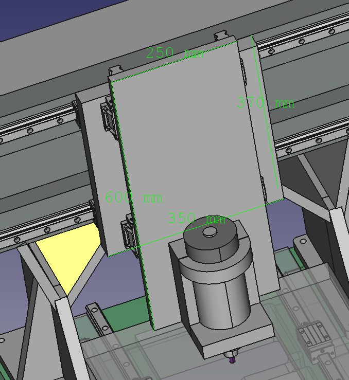

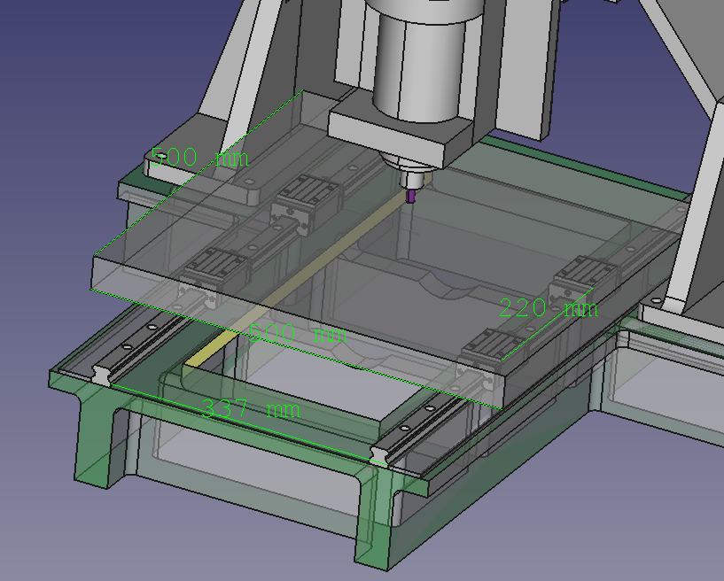

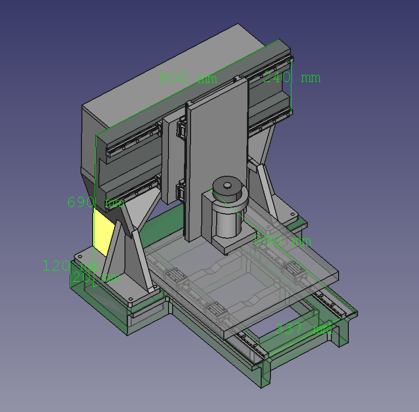

Доброго всем здравия!
Решили мы с товарищем станочек портального типа сделать. Станину и портал планируем отлить из чугуна. Вдохновение навеяла тема Тяжелый станок 500х400х200 по алюминию.
Вооружившись FreeCAD и SW в настоящее время рисую и испытываю на жёсткость. Условия моделирования статических усилий: При силе 200 кгс. на фрезу максимальное отклонение не должно превышать 0,01 мм.

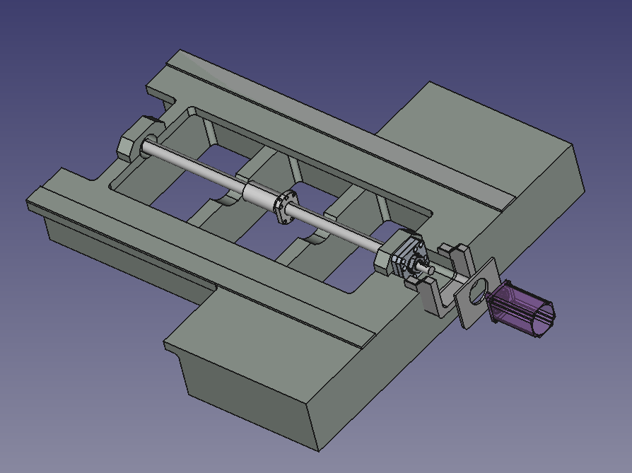

Чугунку после отливки и магических манипуляций по снятию напряжений планируем подвергнуть черновой обработке, подождать (сколько ждать пока непонятно) и произвести замеры геометрии. Если не уплыла то на обрабатывающий центр для чистовой обработки.
За одну установку планируется обработать плоскости под направляющие рельсы, подошвы — места стыковки портала и станины, места где крепится двигатель, подшипниковый узел ВК20 ШВП и плавающий подшипник.
Направляющие по X,Y,Z — HGW25, ШВП — 25 шаг 5мм. с подшипниковым узлом BK20
Привод ШВП SMH60 — 400 Вт. 3000 об./мин. прямой через муфту ZTR-40D
Шпиндель- 3,2 кВт. китаец. GDZ-100
Станина примерно потянет на 160 кг., пртал 180. Это в чистом весе.
На днях планирую к литьевой модели приступить. Пока не поздно хочется услышать мнение спецов.
Может кто захочет присоединится к проэкту?
Платы: BPI-M3, BPI-A64, OPI-PC2

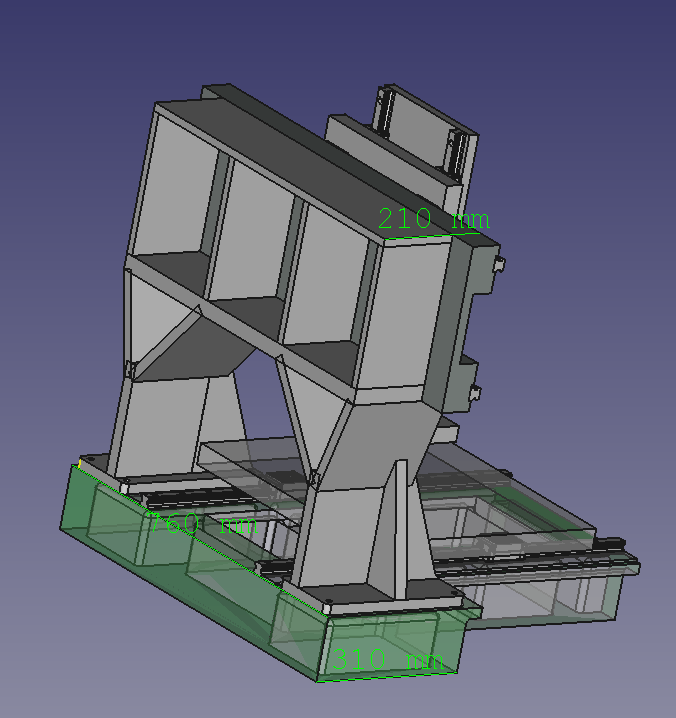

рано приступать к изготовлению нужно проработать детали датчики упоры кабельканалы дырки под провода. станину глухую без дырок а ребра снизу косые лутше. если на станке предпологается работать а не трахатса с ним то обязательно нужна защита направляющих а иначе переодически снимать и мыть захрустевшие каретки и швп с высыпанием шариков.

А откуда взята такая странная конфигурация опор? Как будет литься такая форма, например?

frezeryga писал(а):нужно проработать детали датчики упоры кабельканалы дырки под провода
Это же чугунное литьё. Дырки потом сверлятся. Всё остальнле навешивается. А вот площадки, приливы под это, для будущей мехобработки наверно надо подумать.
frezeryga писал(а):а ребра снизу косые лутше
Типа буквой Х - попробую смоделировать.

alexg-nn писал(а):А откуда взята такая странная конфигурация опор?
Моделировал статические нагрузки. Критерий минимум металла - максимум жёсткости. Из трёх вариантов этот оказался лучший.
alexg-nn писал(а):Как будет литься такая форма, например?
Веду переговоры с литейщиками. По ходу вношу коррективы в модель. Это не окончательный вариант.

Жду замечаний в конструктиве. Может рельсы по Х широко поставил? Или высота станины 200 мм., а не120мм. как нарисовано?
А может условие 200 кгс. на фрезу и отклонение 0.01 мм. это слишком для обработки алюминия, латуни?
Может 3000 об./мин. для ШВП черечур? И скорост 15000 мм./мин. лишнее?
Практический опыт что шепчет?

going, а опоры с порталом - одно целое?
going
Сообщения: 523
Зарегистрирован: 29 сен 2013, 20:55
Репутация: 129
Настоящее имя: Леонид
Откуда: г.Киров
Re: Станочек из чугуна 450х450х150
Сообщение going »
alexg-nn писал(а):going, а опоры с порталом - одно целое?
Вопрос в точку. Пока да. Это позволяет сделать обработку подшвы обоих опор и плоскости под направляющие за одну установку.
Правда литейщики просят рассмотреть вариант отлить "ноги" отдельно. Так проще лить и вес отдельной детали будет меньше. Думаю как это возможно осуществить. Может попробовать сделать черновую обработку.
Затем приклеить на эпоксидку и прикрутить на болтовые соединения. Подождать пока схватится. Затем читстовая обработка, как задумывалось ранее. Эх что-то не нравится мне эта идея.
john1987887
Сообщения: 3063
Репутация: 1802
Сообщение john1987887 »
Ноги с порталом заодно, вот, что не нравится. Почему ноги отдельно не хотите? Рассуждения про обработку за одну установку надуманы и мало вяжутся с реальностью.

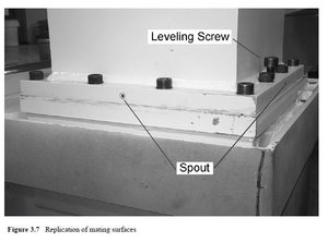

В принципе, почти во всех проектах из полимербетонов с неподвижным порталом стойки выполнены заодно с порталом. Но это скорее вызвано свойствами отливок из полимеров.

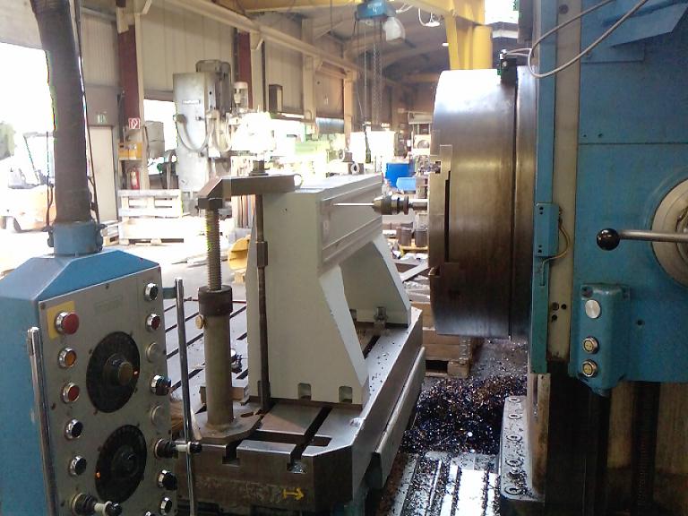

По большому счёту, за одну установку можно обработать такую махину, но с привлечением крутых станков типа таких
5a2fll.jpg (4336 просмотров) <a class='original' href='./download/file.php?id=50271&mode=view' target=_blank>Загрузить оригинал (98.32 КБ)</a>
Если такого станка нет, то можно сделать по другому. Это описано в умной книжке "Principles of Rapid Machine Design".
adjust.jpg (4336 просмотров) <a class='original' href='./download/file.php?id=50272&mode=view' target=_blank>Загрузить оригинал (36.33 КБ)</a>
Предусматривают болты для выставления портала на станине (во всех плоскостях). После калибровки перпендикулярности всех осей, в зазор между платиками станины и опор портала заливают какой-то хитрый полимерный состав.
Он застывает и после этого опоры притягивают уже основными болтами. При таком подходе не особо важна перпендикулярность подошв рельсам портала, да и сами подошвы не обязательно параллельны друг другу.
Правда я не вкурил момент, как же разнять такие соединения для перевозки, например. Получается, перед заливкой в зазор смеси один из платиков надо мазать разделительной смесью, чтобы эпоксидка не склеила соединение.
Этот же метод по идее можно применить и в месте связи опоры и балки портала.

alexg-nn писал(а):По большому счёту, за одну установку можно обработать такую махину, но с привлечением крутых станков типа таких
Можно применить УСП для крепления, тогда не такая уж махина потребуется...
