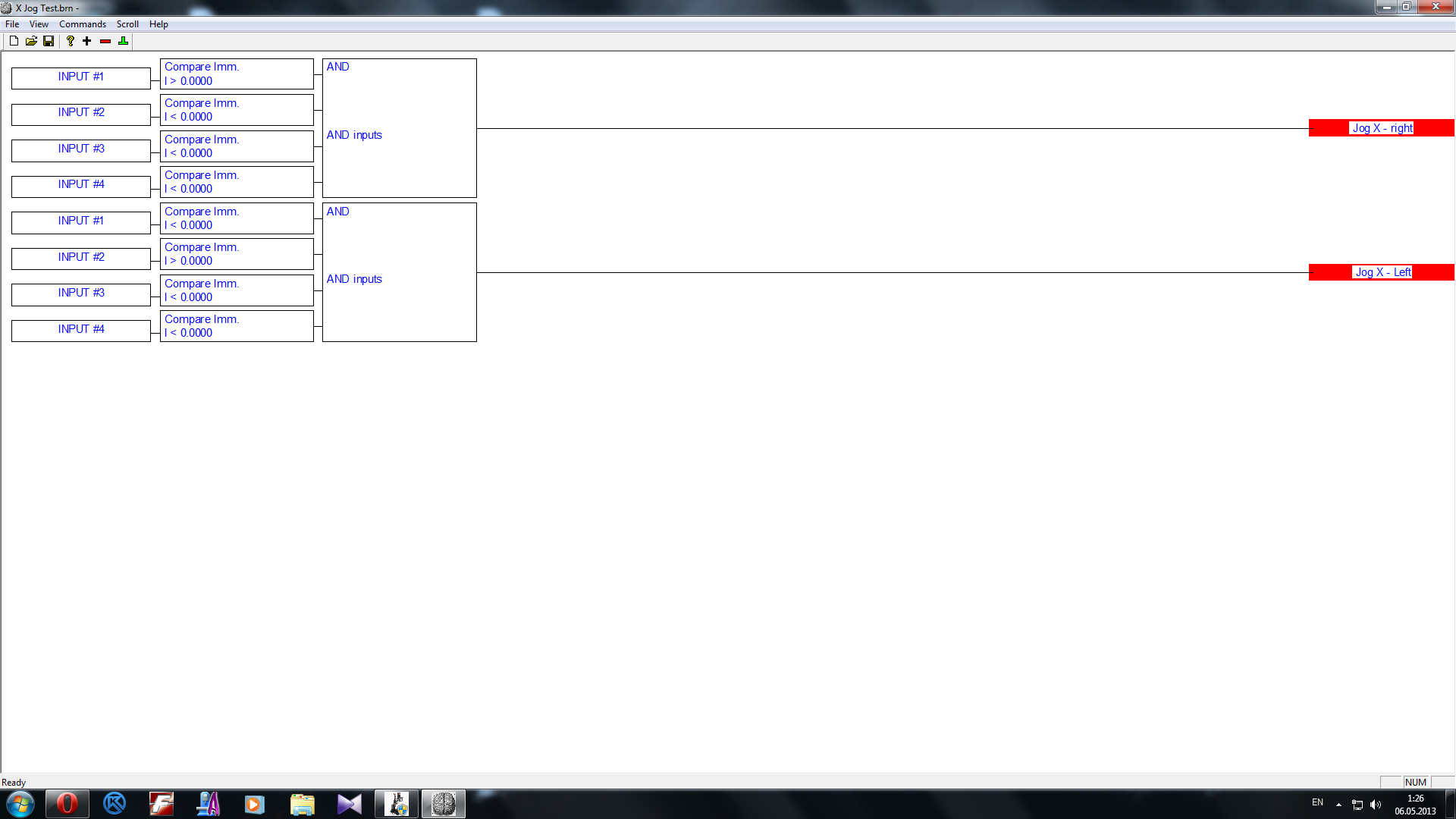

Перепаивать не нужно, нужно к плате клавиатуры подключить нормальные кнопки (микрики) а не панель из гибкого пластика.
Ну давайте пока оставим нашу клавиатуру, если я не смогу написать мозг матчу, то делать пульт я не буду!
Поковырялся в системе написания мозгов, я понял что нужно что-то вроде...:
1.png (2447 просмотров) <a class='original' href='./download/file.php?id=14385&mode=view' target=_blank>Загрузить оригинал (152.41 КБ)</a>
Или я сделал не так?
получается: комбинация 1 0 0 0 - включить клавишу переезда по оси Х +; комбинация 0 1 0 0 - включить клавишу переезда по оси Х -
Вот только у меня сомнения на счет вторых блоков логики, я его правильно задал?
Если оно работает в таком виде, то написать мозг займет максимум 1 день.
