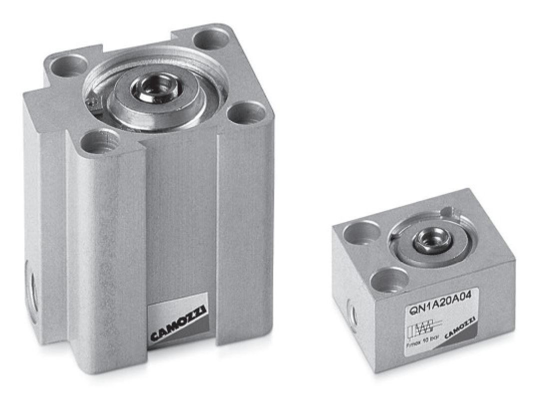

4)Стандартный короткоходный цилиндр
korotkohodovye-cilindry-QN.png (5793 просмотра) <a class='original' href='./download/file.php?id=49897&sid=9857bfa2419596e687200a3978063a1b&mode=view' target=_blank>Загрузить оригинал (152.57 КБ)</a>

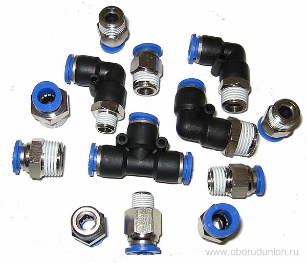

10)пневмофитинги
1000046776.jpg (5793 просмотра) <a class='original' href='./download/file.php?id=49902&sid=9857bfa2419596e687200a3978063a1b&mode=view' target=_blank>Загрузить оригинал (73.2 КБ)</a>

Посмотрю, где можно сэкономить. Как ни странно, фитинги и остальная мелочь, это где-то 40% от стоимости.

4. Цилиндр фиксация заготовки. Любой короткоходный, какой понравится. Усилие на прижим нужно минимальное.
Возможно понадобится 2 шт. В конце профиль нужно тоже как-то фиксировать.

Но, что-то цена не радует:
http://ru.aliexpress.com/item/SNS-China ... 04626.html
Предполагаю, Camozzi у нас будет стоить на пару сотен рублей дороже.
Так, что про ТаоБао лучше забыть.
Хорошая пневматика и в Китае денег стоит...
Фердинанд Порше
Тима
Сообщения: 3073
Репутация: 1089
Настоящее имя: Тимур
Откуда: КБР
Re: пневмо
Сообщение Тима »
ultrus писал(а):Нашел китайский аналог цилиндра со встроенной направляющей:
Я пневматику беру здесь: http://kipservis.ru/pnevmatika_vesta/ci ... ie_nsk.htm (не реклама)
Кстати и в Воронеже вроде есть у них магазин.
Дорогу осилит идущий!
ultrus
Сообщения: 1978
Репутация: 1329
Откуда: Воронеж
Re: пневмо
Сообщение ultrus »
Тима писал(а):Я пневматику беру здесь: http://kipservis.ru/pnevmatika_vesta/ci ... ie_nsk.htm (не реклама)
Не не вариант! Как говорится: "Самая короткая дорога та, которую знаешь".
Недавно у Сamozzi покупал цилиндр D=20 S=20, заплатил 1668 руб, а у VESTA Automation он стоит 2328 руб.(не реклама)
И всё остальное дороже.
Про качество ничего не скажу, не юзал.
Фердинанд Порше
