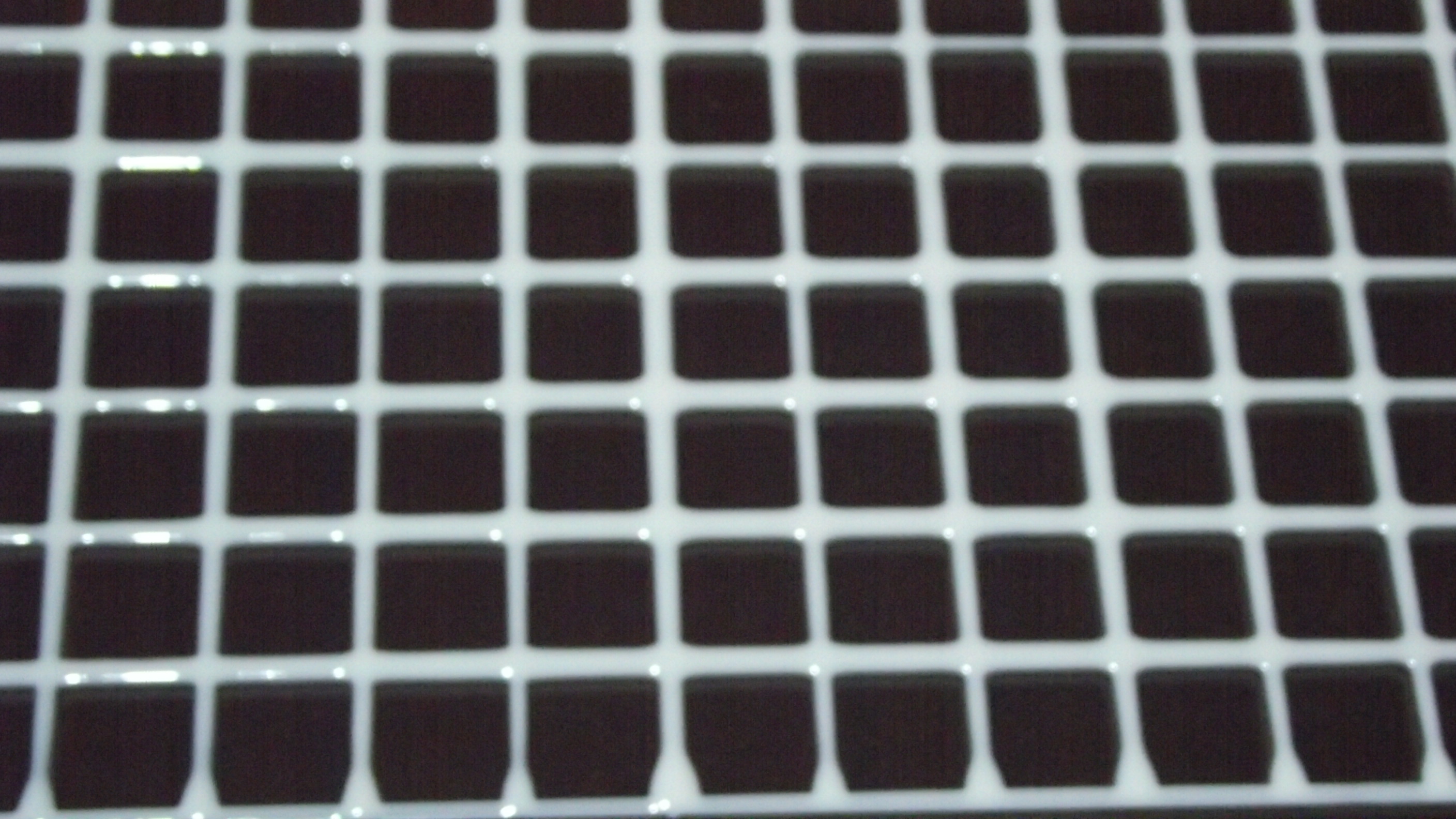

Продолжаем "развлекаться" на шампуне
DSCF0014.JPG (4489 просмотров) <a class='original' href='./download/file.php?id=48071&mode=view' target=_blank>Загрузить оригинал (1.48 МБ)</a>
DSCF0012.JPG (4489 просмотров) <a class='original' href='./download/file.php?id=48069&mode=view' target=_blank>Загрузить оригинал (1.28 МБ)</a>
Ну и сетка для игры в крестики-нолики
DSCF0009.JPG (4489 просмотров) <a class='original' href='./download/file.php?id=48072&mode=view' target=_blank>Загрузить оригинал (995.84 КБ)</a>
Крупнее
DSCF0007.JPG (4489 просмотров) <a class='original' href='./download/file.php?id=48070&mode=view' target=_blank>Загрузить оригинал (855.43 КБ)</a>
Размер квадрата 20x20 мм

Заметна неравномерность подачи контура, в чём причина разобрались? И как боретесь?

Это не контур это шампунь, пока ещё никак не боремся. Думаем в чем причина.

А, что у них подсмотреть? Это не совсем адекватные люди в плане ценообразования на свою продукцию. Цена на драйвер 2-2,5 цены, причем они его не производят. Цена головки с насосами 75 тыс, цена на контроллер 200 тыс. Ещё вопросы есть? Что касается всего остального, там нет ничего нового, ну кроме того,что по оси Z, идет соленоид. А косяков со станком ни чуть не меньше, чем у нашего. Так же недорисовывает, так же проблема со смешением при разной густоте.

Теперь к вопросу, о производительности насосов, стоят насосы производительностью 1литр/час, работают примерно на 20% мощности.

Это вы самую дешёвую модель смотрите, в DRAGONFLY косяков намного меньше, решена проблема капли и неравномерного смешивания, я его немного "щупал" в работе он даже на моём самопальном контуре работает с пропорцией смешивания далеко не 1:1. А на счёт цены вы правы - они конские , отбиваться эта рисовалка будет всю жизнь, особенно на их расходниках.
