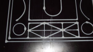

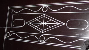

Сообщение engenegr »
Продолжаем "развлекаться" на шампуне
DSCF0014.JPG (4508 просмотров) <a class='original' href='./download/file.php?id=48071&sid=75a08bb38189c8cc3f475617412f9d26&mode=view' target=_blank>Загрузить оригинал (1.48 МБ)</a>
DSCF0012.JPG (4508 просмотров) <a class='original' href='./download/file.php?id=48069&sid=75a08bb38189c8cc3f475617412f9d26&mode=view' target=_blank>Загрузить оригинал (1.28 МБ)</a>

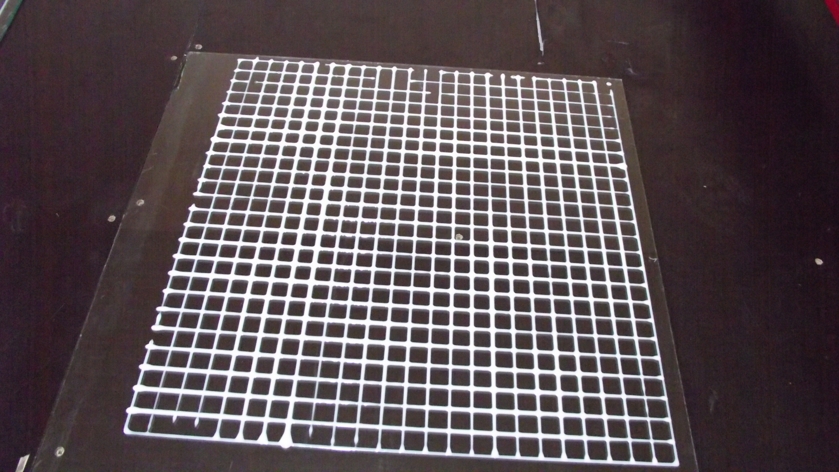

Ну и сетка для игры в крестики-нолики
DSCF0009.JPG (4508 просмотров) <a class='original' href='./download/file.php?id=48072&sid=75a08bb38189c8cc3f475617412f9d26&mode=view' target=_blank>Загрузить оригинал (995.84 КБ)</a>

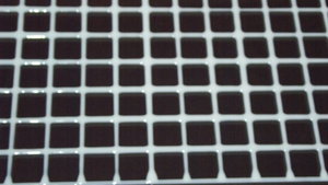

Крупнее
DSCF0007.JPG (4508 просмотров) <a class='original' href='./download/file.php?id=48070&sid=75a08bb38189c8cc3f475617412f9d26&mode=view' target=_blank>Загрузить оригинал (855.43 КБ)</a>
Размер квадрата 20x20 мм

Заметна неравномерность подачи контура, в чём причина разобрались? И как боретесь?
engenegr
Сообщения: 189
Зарегистрирован: 24 июн 2013, 04:39
Репутация: 41
Откуда: Красноярск
Re: Витражный станок 3000 x 2000мм
Это не контур это шампунь, пока ещё никак не боремся. Думаем в чем причина.
