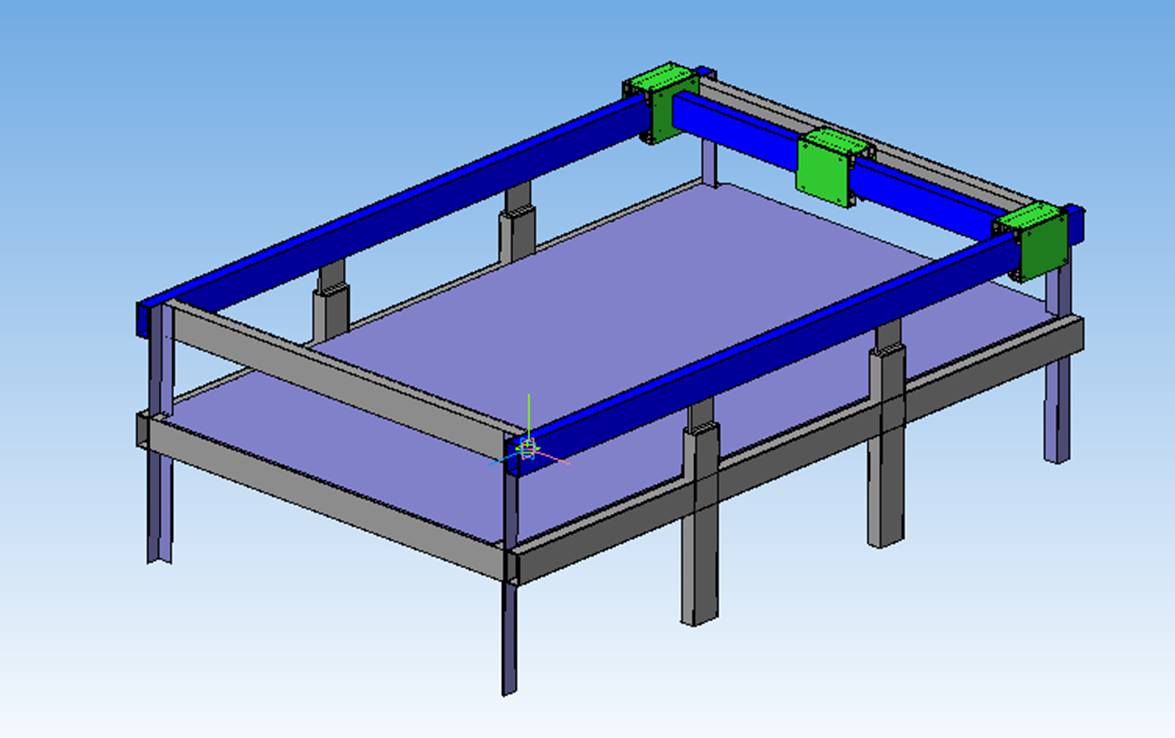

Позаимствовал эту конструкцию:
большой станок с рабочей поверхностью 1800х800 . #31

Т.е. вся длина направляющей будет подвешена в воздухе?
Врядли стоит рассчитывать, что на всей длине подшипники будут чётко по профилю ходить.
В стальном прокате такого рода погрешность по сечению +/-0,5 мм дело обычное
Такие "транклюкаторы" годятся разве что для станка 1х1 метр

buyvoll писал(а):Т.е. вся длина направляющей будет подвешена в воздухе?
по оси Y- да, по Х 4 стойки на всю длину каждой направляющей!

Re: Станок с ЧПУ по дереву(2200х1200 примерно)
Тима писал(а):Позаимствовал эту конструкцию:
Не реально в 1мм будет уложиться.
1. самая длинная ось будет висеть в воздухе под весом будет погинаться и когда будет фрезероваться будет не ровная поверхность, а корыто
2. ролики они же подшипники рано или поздно сделают накатку ибо профиль Сырой(не каленный).
Китайские порталы имеют каркас из профильнойтрубы 100х100мм и отливной масивный стол с шливованными пазами под рельс.

aftaev писал(а):самая длинная ось будет висеть в воздухе под весом будет погинаться
Рисунок1.jpg (3126 просмотров) <a class='original' href='./download/file.php?id=4557&mode=view' target=_blank>Загрузить оригинал (57.25 КБ)</a>
Самая длинная ось - это Y(1200мм), по оси Х стойки через каждые 70см. При размере профиля 100х50 думаете прогнется?

На ось Y тогда уж ставьте 100х100. Не забывайте про боковые нагрузки и колебания.
Иначе конструкцию из набора подшипников бегающих по стали Ст3 убьёт слишком быстро, порадоваться не успеете

Афтаев правильно настаивает на механике. С приводами, в принципе, всё и так понятно. А вот механика, направляющие, станина - вопрос.
1) Если уж рельсы, то шлифовка и закалка, иначе силы и деньги на ветер просто.
2) Опоры ты нарисовал по периметру красиво, а в середине стола?
3) Параллельность/перпендикулярность направляющих ты как будешь выставлять на такой длине?
4) Метод привода конструкции - дело десятое, на ремнях или на цепи. Хоть через шестерню.
5) Насухую будешь фрезеровать?
:bender:
Lexxa писал(а):1) Если уж рельсы, то шлифовка и закалка, иначе силы и деньги на ветер просто.
И вот тут мы подобрались к граблям.
Значит самая длиння направляющая 2200мм
То как автор рисует направляющие = порнография :wtf: .
Будем надеяться скоро поймет и будет смотреть в сторону профильных рельсов или круглых на кройняк. Допустим наступило это прозрение и стоит задача как на 2200мм прилипендить ровно рельс :)
Берем швеллер или профильную трубу (то и другое по толщине стенок не шибко подходит так как винты не шибко будут держаться в таких тонких стенках - ну до ладно). Знаит тащим мы 2200мм на шлифовку или фрезеровку. Найти такой станок чтоб за один установ нам шлифанули наверно сложно будет, а если и найдется какой нибудь шлифовальнй/строгольный/фрезерный то наверно его направляющие в усмерть убиты. Ну до ладно,еще одно чудо и мы нашли такой станок и нам за не космическую цену сделали пазы под установ рельса :good: Но металпрокат делаюне для ЧПУ станоков потому, они кривые. Рабочий ложит на стол чудо станка 2200мм профиль, прижимает его и обрабатывает. Проходит индикатором и все идиально ровно и блЯстит. Вы принимаете работу и безумно рады. Но как только ослабиваются зажимы профиль принимает свою старую форму коромысла :cry: Даже если по какой то случайности вам обработали профиль что после снятия со стола он идиально ровный, то:
1. он пронется под своим весом
2. Когда его приварите его поведет

ни то ни другое не подходит. Или ШВП или зубчатая рейка

Это да. Но человек обозначил бюджет и искренне надеется на направляющие из профтрубы... для таких ремень покупать нестоит ))
aftaev писал(а): Берем швеллер или профильную трубу (то и другое по толщине стенок не шибко подходит так как винты не шибко будут держаться в таких тонких стенках - ну до ладно). Знаит тащим мы 2200мм на шлифовку или фрезеровку. Найти такой станок чтоб за один установ нам шлифанули наверно сложно будет, а если и найдется какой нибудь шлифовальнй/строгольный/фрезерный то наверно его направляющие в усмерть убиты. Ну до ладно,еще одно чудо и мы нашли такой станок и нам за не космическую цену сделали пазы под установ рельса :good: Но металпрокат делаюне для ЧПУ станоков потому, они кривые. Рабочий ложит на стол чудо станка 2200мм профиль, прижимает его и обрабатывает. Проходит индикатором и все идиально ровно и блЯстит. Вы принимаете работу и безумно рады. Но как только ослабиваются зажимы профиль принимает свою старую форму коромысла :cry: Даже если по какой то случайности вам обработали профиль что после снятия со стола он идиально ровный, то:
ну и зачем весь этот колхоз городить если заранее известен результат?
Стальпрокат может быть пригоден только для рамы.
А на координатную часть лучше готовые модули использовать http://ignb.ru/products.html
Если есть желание посчитать на прочность, характеристики сечения там есть

ИМХО, если бы у меня в бюджет влазило 7.5м рельсовых направляющих, 6.5м ШВП или зубчатых реек+материал на каркас, стал бы я городить то, что aftaev назвал порнографией??? Я прекрасно понимаю, что имея под рукой материал, перечисленный высше, можно построить станок намного лучше, представленного мной! Просто посмотрев конструкцию master_70, подумал что это более-менее может вписаться в мой бюджет!
