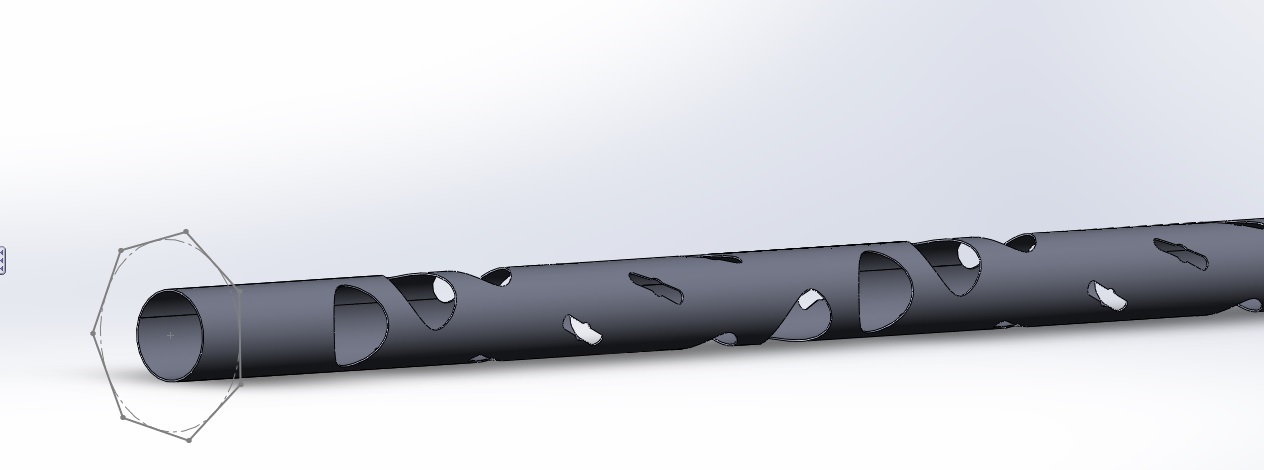

В Powermill получится вырезать такое:
Труба.jpg (18768 просмотров) <a class='original' href='./download/file.php?id=16285&sid=fc39deba52f9e16c294833f0f50b0215&mode=view' target=_blank>Загрузить оригинал (52.09 КБ)</a>
Труба, в ней нужно вырезать отверстия. Нужно чтобы вместо оси X получили градусы например ось X
ukr-sasha твой постпроцессор поворотная ось в каких величинах как линейная или угловая?
ukr-sasha покаж кусок кода Gcode для 4х осевой

В угловых.
4-х осевая позиционная.

Re: Делюсь своим 4-х осевым постпроцессором для PowerMill 10
ukr-sasha писал(а): позиционная.
эт не интересно :)

Саша, при нынешней конструкции поворотки мне полноценная не подойдет - люфты.
Поставь РМ, пост есть, попробуй - думаю у тебя получится. :-)
ukr-sasha писал(а):Саша, при нынешней конструкции поворотки мне полноценная не подойдет - люфты.
постпроцессор то не знает про люфты. Он должен крутить ее в Gcode :)
ukr-sasha писал(а):Поставь РМ, пост есть, попробуй - думаю у тебя получится.
Поставить, потом разобраться с РМ и вылезит какой нибудь косяк.
Кажется придумкал как можно выкрутиться Шиткаком :)

Д все так и есть , настроить четырех осевой пост не сложно и ключевое в этом вопросе то, что Поверомилл не творит чудес , ему нужны поверхости или " управляющие пповерхности " для работы с сеткой для всех путних стратегий , ему нужно выбрать правильную систему координат и выбрать стратегию ( к поверхности или к оси ) .
Например если попытаться вырезать фрезой из вращаещейся болванки швеллер, и если модель сетка а стратегия к оси вращения то на выходе получится
призма , а если содать управляющую поверхность в виде швеллера и поместить ее внутрь модели швеллера или же создать сам швеллер в POWERSHAPE и открыть в POWERMILL и выбрать стратегию "фреза к поверхности ", то будет все ГУД !
По поводу вырезания окон в трубах - там есть стратегия " боком фрезы " , но окна в трубах должны быть поверхностью , и эта стратегия наверное подойдет !
