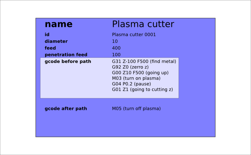

А чем не подходит нынешняя реализация с параметром инструмента "tool change gcode" он потом вставляется перед каждой сменой этого инструмента, причем в него можно записать много строк.
0075 gcode tools tool change.png (4960 просмотров) <a class='original' href='./download/file.php?id=614&sid=c1a4f39dcd0d08b636210ac6caef7778&mode=view' target=_blank>Загрузить оригинал (48.49 КБ)</a>
