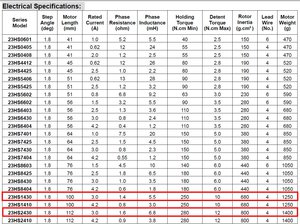

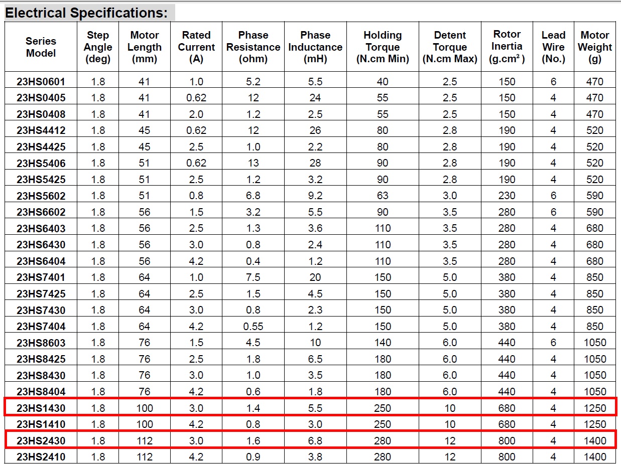

Помогите пожалуйста с подбором шаговых двигателей.
ШВП, цилиндрические рельсы, вот такой набор
http://ru.aliexpress.com/item/3-SBR20-3 ... dVersion=1
Поле, примерно 800 х 400 х 150 мм
Рама профиль, или толстая фанера, скажем 27 мм шлифованая 1/2 сорта, или и то и другое. Т.е. портал скорее всего будет не очень тяжелым.
В основном станок для фанеры, МДФ 15-30 мм, раскрой, фрезеровка. Может быть дюраль, если жесткость и точность позволит.
Рассматриваю два варианта:
три 23HS2430 с моментом 28.5 кг
http://ru.aliexpress.com/item/NEMA23-42 ... 77052.html
или один 23HS2430 и два 23HS1430 с моментом 25.5 кг
http://ru.aliexpress.com/item/NEMA23-35 ... 51465.html
Имеет ли смысл комбинировать двигатели таким образом? По паре сантиметров выигрыш в габаритах и минус лишние 300 грамм в весе для меня важнее несущественной экономии.
Скорость не критична, мощности двигателей для моих задач я думаю более чем.

ссылки битые!(( не открываются!( но могу предположить что это тоже самое:http://ru.aliexpress.com/item/Stepper-M ... 92571.html
а из этого ясно что индуктивность у них очень большая! да и зачем тебе такая мощь?? посмотри в сторону этого Leadshine 57HS22 тебе скорей всего хватит даже 57HS13

Ссылки поправил.
Да, это те же самые моторы.
Motor.jpg (3987 просмотров) <a class='original' href='./download/file.php?id=49104&mode=view' target=_blank>Загрузить оригинал (419.81 КБ)</a>
Ведь я ж рассматриваю этот вопрос "больше-лучше", но уже понимаю, что не всё так просто, и у меня сильные пробелы по матчасти. :relsa:
Посмотрел характеристики и диаграммы Leadshine, вроде бы красиво всё. Особенно при включении half-coil. :)
http://www.leadshine.com/productdetail. ... del=57HS22
Что это такое я не совсем понял, но похоже обычный драйвер с колодкой A-A B-B такое подключение не поддерживает.
Ещё странно, что диаметр вала указан 7.5 мм, а не 8 мм как у остальных.
57HS22 на X + 2 штуки 57HS13 - будет нормальный выбор или одинаковые лучше брать?

Потыркался я вот в этом калькуляторе: http://www.daycounter.com/Calculators/S ... ator.phtml
Индуктивность 23HS2430 и 23HS1430 не рулит. Даже 3 mH соседних моделей несильно улучшают ситуацию.
С Leadshine получше, особенно с моделью 57HS13. В параллеьном подключении, при 48 V и 400 шагах получаются уже более-менее приемлемые 7 оборотов в секунду, т.е. с шагом ШВП 5 мм это 2 метра в минуту.
Один мотор из таблички - 23HS9430, странно выделяется из общего ряда характеристиками: 3 А и 1.8 mH при тех же 48 V и 400 шагах - это 11.1 оборотов в секунду, более 3 метров в минуту.
http://www.aliexpress.com/item/NEMA23-C ... 57028.html
Как-то уже очень красиво, да и информация по этой модели ищется противоречивая - у другого производителя это совершенно другая модель: http://www.longs-motor.com/productinfo/ ... 5_114.aspx
Написал продавцу, посмотрим что скажет. Я б такие на все 3 оси взял. :hehehe:

T72 писал(а):Как-то уже очень красиво, да и информация по этой модели ищется противоречивая - у другого производителя это совершенно другая модель:
Название модели показывает только внешние размеры двигателя (сечение и длину), количество выводов и ток, потому по характеристикам обмотки, электрические параметры и потребительские качества могут быть разные.
michael-yurov писал(а):У этих моторов 200 шагов на 1 оборот, а не 400.
Он их сравнивает в полушаге.
