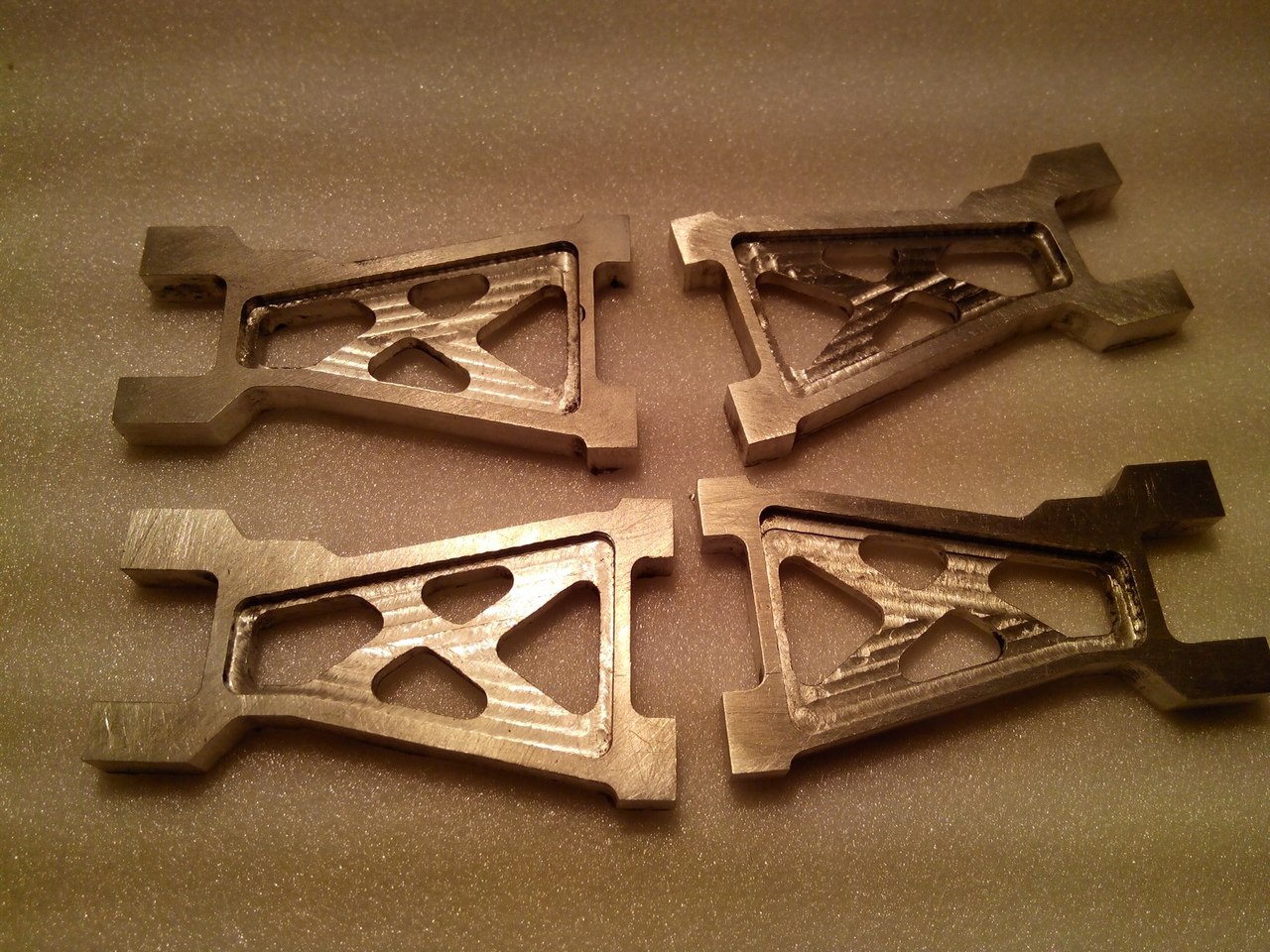

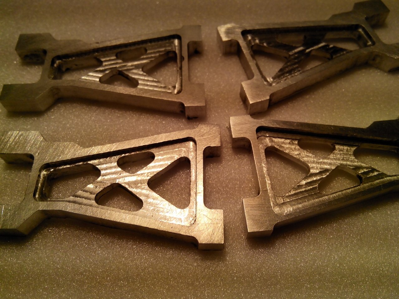

Вот первые пробные детальки. Натупил с переворачиванием, есть смещение на одной стороне. По длине детальки 50мм, толщина 5мм, фрезы копеечные базарные. Обороты 4770, подача на зуб 0,01мм, заглубление 0,5мм.

JudasPriest писал(а):заглубление 0,5мм.
Многовато для Вашего станка.

Поздравляю. Неплохо для первого раза!
Интересно все же - из-за чего гребенка на боковом срезе. Не пытались это выяснить? Такое чувство, что просто люфтит где-то.

rean32 писал(а):
JudasPriest писал(а):Вот первые пробные детальки.
Я пробовал руками шатать со всей силы, отклонения визуально видны до цилиндрических направляющих (каретки и валы не люфтят, а отклоняются вместе одинаково), дальше не определить без измерительного инструмента, а я его забыл забрать с родного города (сейчас временно работаю и живу отдаленно). Мне кажется это стойку скручивает, как вариант сзади по всей длине швеллер или двутавр прикрутить :D Обмерял детальки по внешнему контуру - все влазят в 0.1, но опять же - более точного инструмента нет. Хотят этот вариант меня вполне устраивает. Сейчас подумываю как организовать подачу СОЖ и локально со стола ее собирать (чтоб дальше стола не уходила). Потому что замотался все время сидеть около станка, щеткой убирать стружку и подавать со шприца масло). В универе как-то у одногруппника была магистерская по очистке СОЖ и отделению вложений ну и в одной лаборатории работали с ним. Так вот в качестве первичной грубой очистки в лабораторной установке он использовал порезанную на куски кухонную мочалку. Вот и я думаю - наверное сойдет, чтоб отделять стружку от СОЖ. Что думаете? Сейчас под плиту УСП надо установить подкладку и фрезернуть плоскость на ней, так как плита просто упирается в шляпки болтов крепления кареток. И как-то надо примудрить корыто, чтоб жидкость собирать. Может под корыто найду подходящую пластиковую канистрочку, или спаяю из кусков жести. Здесь в теме про дюрале-стальной портальчик вроде всплывала конструкция простейшого насоса для подачи СОЖ, сделан он был из оргстекла.

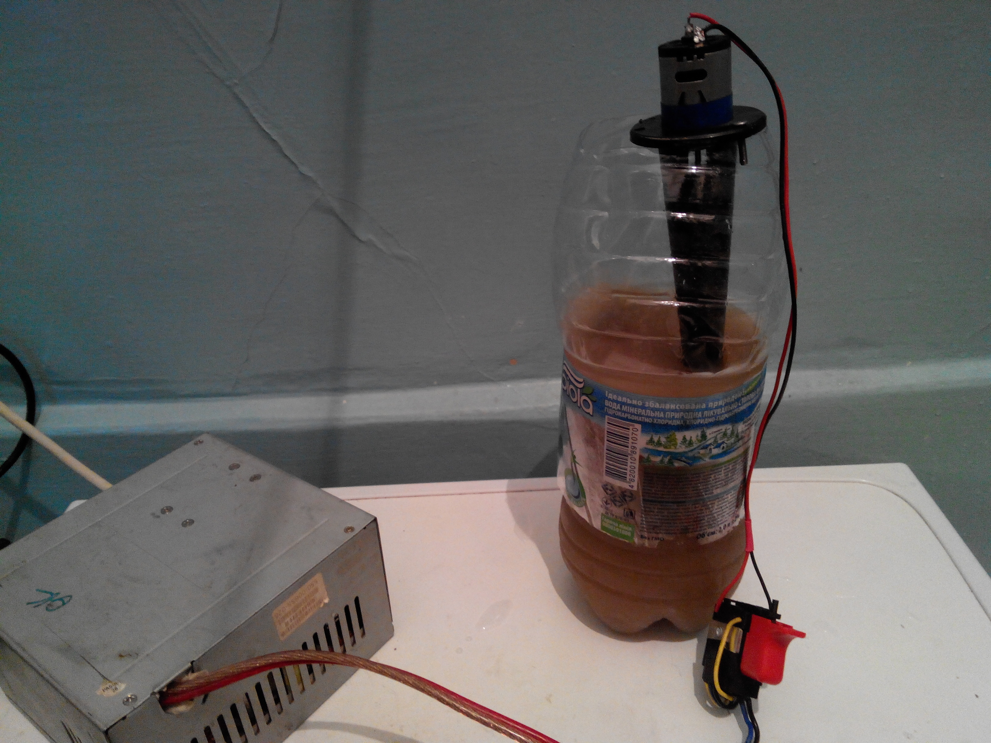

Буквально за 5 минут собрал насос для подачи СОЖ. После ремонта ВАЗ-2108 остались старые омыватели стекол. Один с родным двигателем, второй без него. С родным двигателем торохтит и не дает напор. Во второй впихнул двигатель со сгоревшего фена на 36В, запитал от переделанного компьютерного БП и для регулировки оборотов повесил кнопку от шуруповерта. С кнопки предварительно вынул пружину, чтоб не держать постоянно рукой :D Двигатель банально обвернул изолентой, а вал посадил на суперклей. Насос не разборной и вал насоса от старости начал трескаться, по-этому ничего кроме клея не подходило, так как уже много отвалилось и трещины пошли дальше. Клей высох, можно и опробовать.
https://www.youtube.com/watch?v=vFBNp0y_ycA
Прошу не обращать внимания на ремонт в ванной, а точнее его отсутствие - живу временно на съемной квартире.
Я не утверждаю, что это рабочий вариант насоса, я знаю что он не надежный, сколхоженный и ставить его опасно, так как сломаться может в любой момент. Но исходник был, можно и попробовать. А так как работает, то вдруг что, можно купить и "свеженький" насос и переделать под свои нужды с лучшей прямотой рук)

Минут 15 гоняет жижу по бутылке на полной мощности, двигатель теплый, остальная электроника холодная. В качестве подобия СОЖа - вода и немного отработки. Насос всколотил сразу до такого состояния:

30 минут работы, показатели следующие:

Класс. А как очистку от стружки будете делать? Из мочалки?

Сообщение JudasPriest »
Не хочу изобретать велосипед. Буду смотреть как на "взрослых" станках сделано
