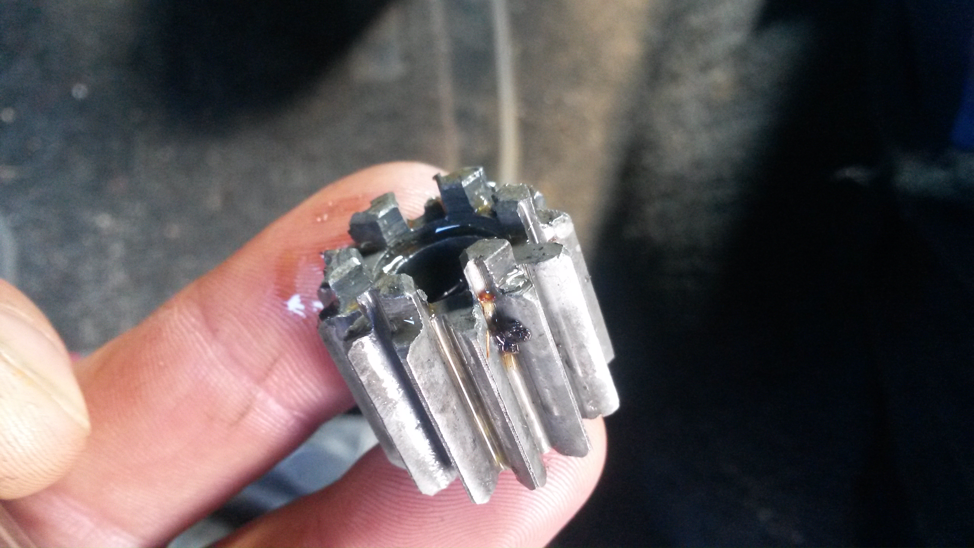

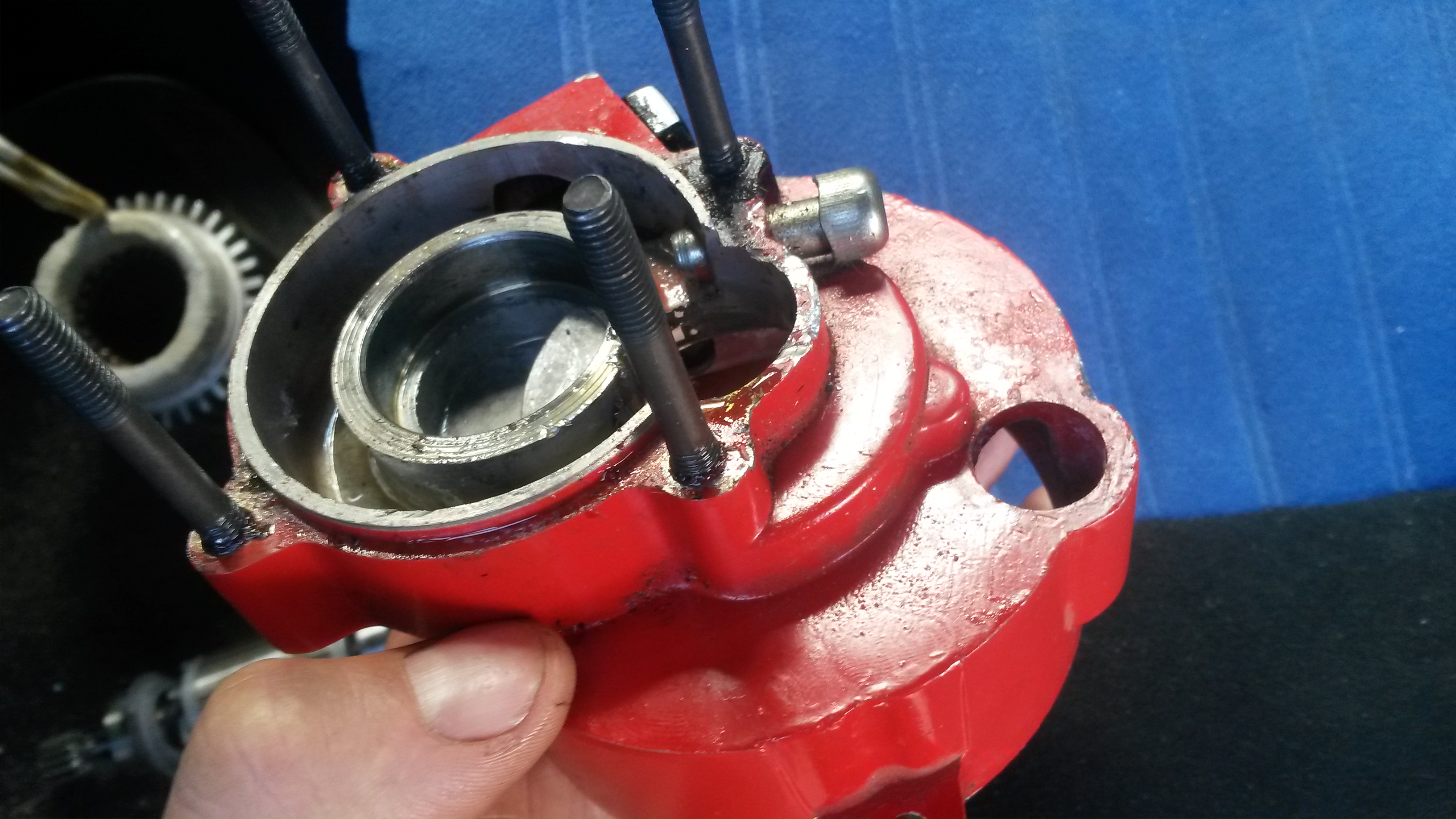

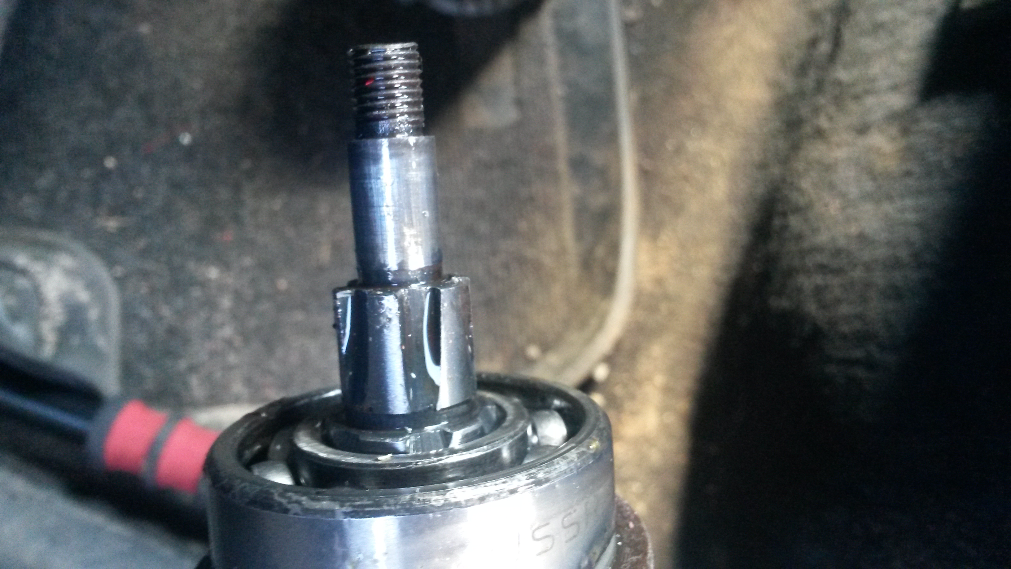

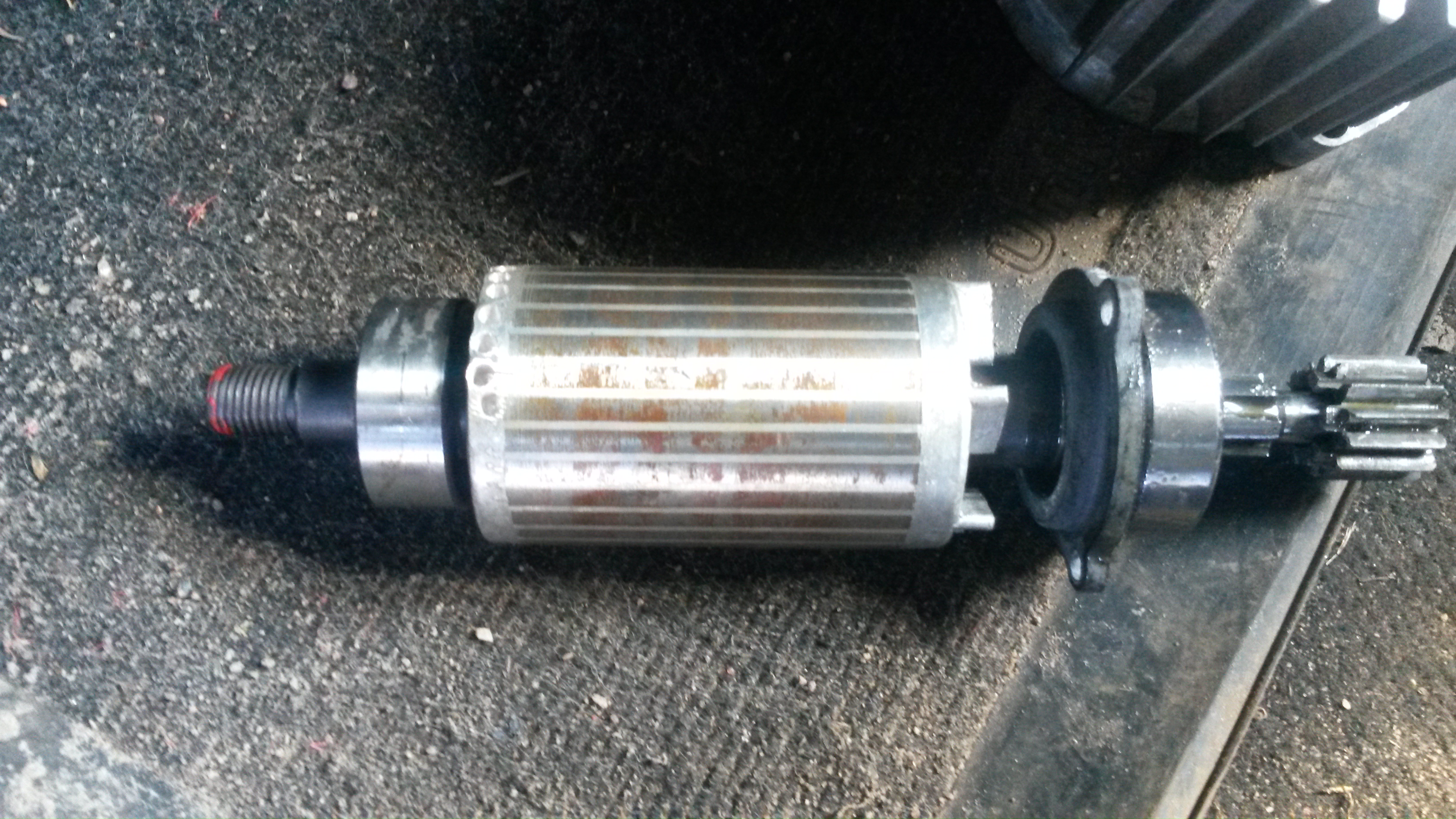

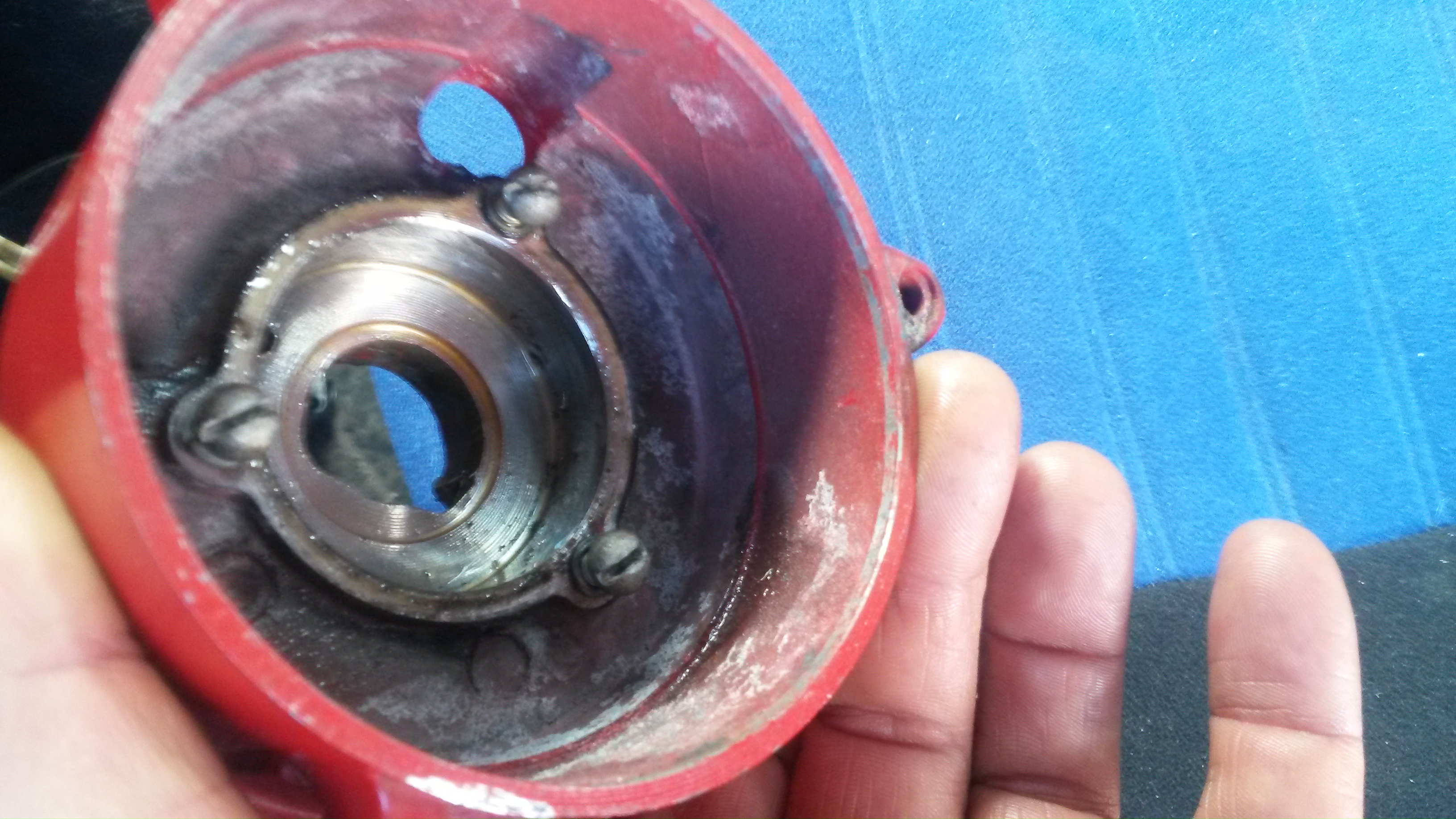

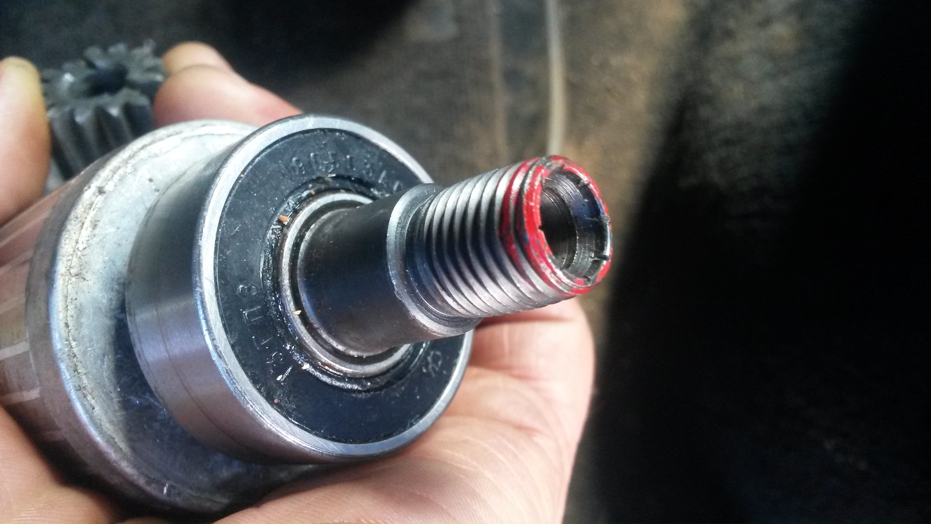

Разобрал мотор
ротор в сборе (4545 просмотров) <a class='original' href='./download/file.php?id=48529&mode=view' target=_blank>Загрузить оригинал (1.97 МБ)</a>
ротор в сборе
Ведущая часть - сюда хочу поставить шкив. (4545 просмотров) <a class='original' href='./download/file.php?id=48530&mode=view' target=_blank>Загрузить оригинал (1.63 МБ)</a>
здесь сидит пропеллер - идеальное место под цанги ,даже внутри конус есть под 11 цангу - но резьба левая (4545 просмотров) <a class='original' href='./download/file.php?id=48531&mode=view' target=_blank>Загрузить оригинал (1.65 МБ)</a>
ведущая шестерня и хитрая фиксация от проворота (4545 просмотров) <a class='original' href='./download/file.php?id=48532&mode=view' target=_blank>Загрузить оригинал (1.59 МБ)</a>
крышка внутри - место под сальник (4545 просмотров) <a class='original' href='./download/file.php?id=48533&mode=view' target=_blank>Загрузить оригинал (1.98 МБ)</a>
крышка снаружи - всё лишнее придется отпилить (4545 просмотров) <a class='original' href='./download/file.php?id=48534&mode=view' target=_blank>Загрузить оригинал (1.72 МБ)</a>
