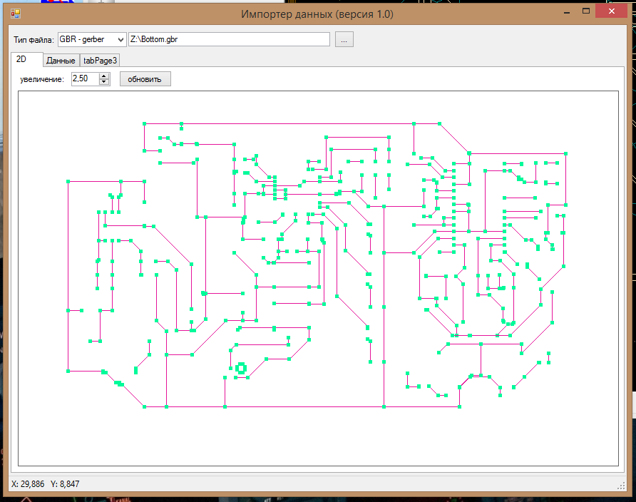

Для удобства, решил сделать ещё небольшую утилиту, для получения g-kodа из разных источников.
Например из corel: получаю траекторию в формате plt и получаю g-kod, для управляющей программы. Решил добавить загрузку данных из DRL - файл сверловки, для печатных плат применяется, и тут возник вопрос, в файле у меня используется несколько разных сверл, и в процессе сверловки нужно их менять, нашел команду M6, но в ней просто задается номер инструмента, и вопрос в том как в живую меняют инструмент, без применения авто-смены инструмента?
Как я понимаю сделать нужно так: выполнение g-кода останавливается при встрече кода M6, и программа просит сменить сверло, я его меняю на необходимое, и нажимаю кнопку продолжить дальше.
Re: Управление контроллером mk1 (planet-cnc)
Появилось немного времени, и сделал загрузку данных из формата GRB, g-код конечно пока ещё не придумал как генерировать, но вот чего добился:
Это оригинальный вид моей платы, но с чужой программы А это уже из моей: Если что исходники этой программы тут: https://github.com/selenur/ImporterToGKode
Пока сыровато, но конвертирует в g-код данные из форматов PLT, DRL.
Вот на почту пришла посылка с http://www.st.com/web/catalog/tools/FM1 ... 2/PF259090, так что скоро думаю, может ещё чего интересного сделаю, правда времени на всё не хватает :cry: что-бы все задумки сделать...

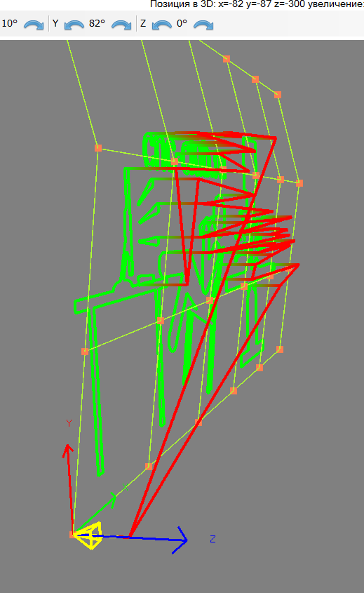

Вот удалось ещё немного потратить времени, за которое сделал следующее:
1) Выполнять только выделленый список кодов: 2) Добавил управление с помощью мышки: 3) Добавил маштабирование выполняемого кода, когда нужно выполнить гравировку, в определенной области, (правда это отхождение от правил того как сделано в других программах... :-) ) 4) Добавил и проверил гравироку на детали закрепленной не горизонтально:
Вид сверху
Снимок4.PNG (4692 просмотра) <a class='original' href='./download/file.php?id=48859&mode=view' target=_blank>Загрузить оригинал (13.96 КБ)</a>
Сбоку до корректировки
и после
Есть конечно ещё тонкости в использовании, но уже работает.
