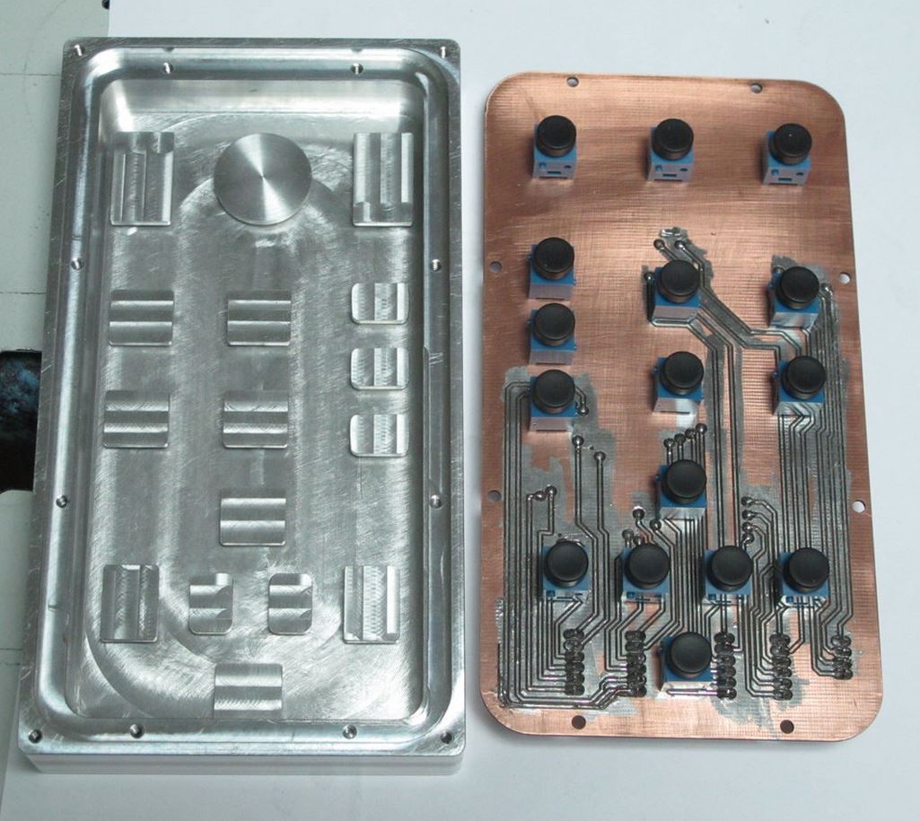

наконец то нашел время доделать кнопки управления :)
теперь можно вешать на дверку шкафа комп с монитором и панель с кнопками

такая вышла панель управления, тач еще не приехал

nik1 писал(а): хреноватакая вышла панель управления, тач еще не приехал
Вышла хорошо , надо только как-то раскрасить и сразу "вид" будет

nik1 писал(а):такая вышла панель управления
А как с обратной стороны пимпочки реализованы? Фото можно?
