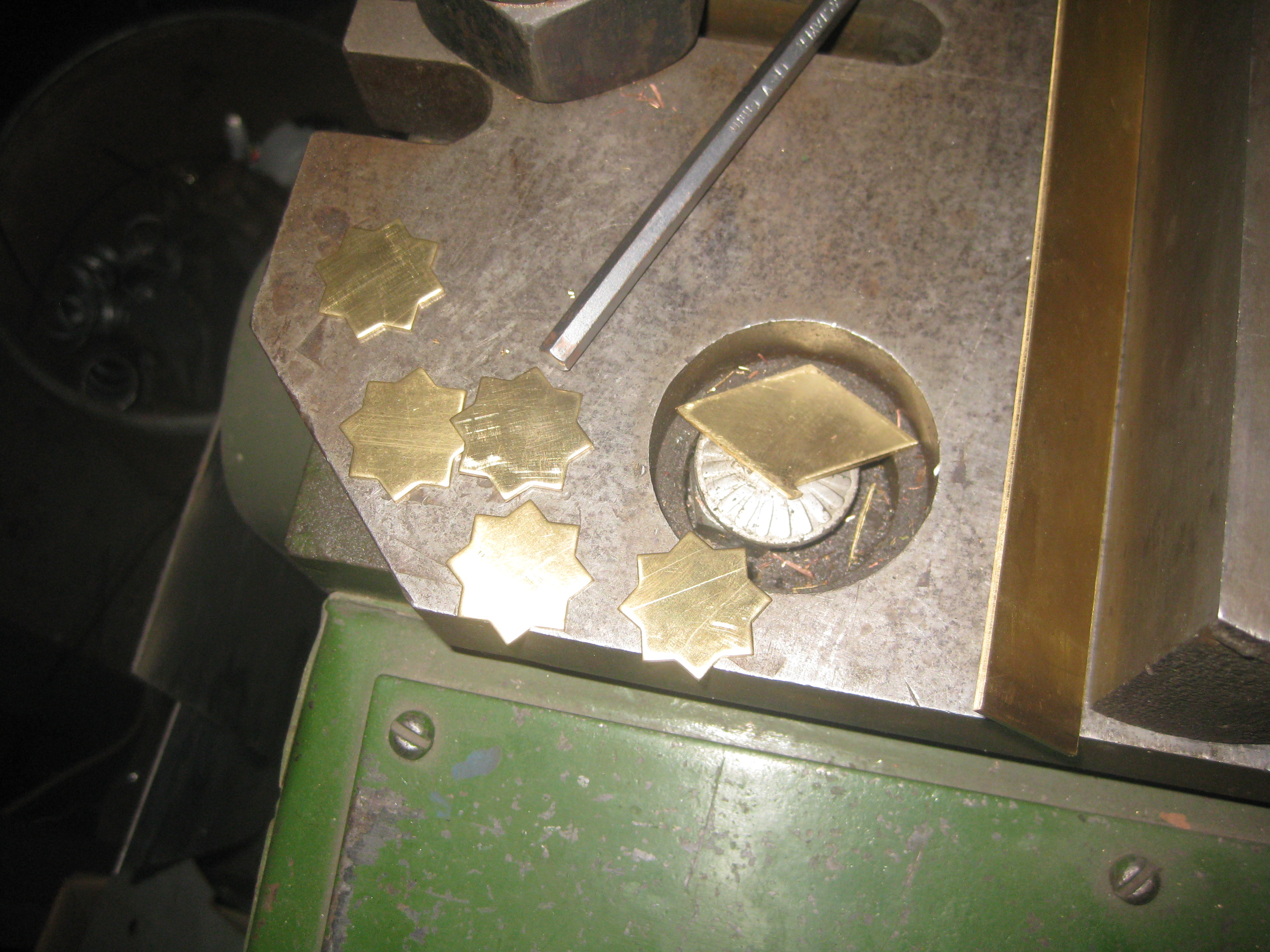

Причесываю станок. Уже можно им пользоваться.

первый комплект установлен в пресс (5484 просмотра) <a class='original' href='./download/file.php?id=48765&sid=7c4e9b8af4f7d6e14ea1f70cebb828fb&mode=view' target=_blank>Загрузить оригинал (1.84 МБ)</a>
отработал на отлично (5484 просмотра) <a class='original' href='./download/file.php?id=48766&sid=7c4e9b8af4f7d6e14ea1f70cebb828fb&mode=view' target=_blank>Загрузить оригинал (2.15 МБ)</a>
вот результат вырубки (5484 просмотра) <a class='original' href='./download/file.php?id=48767&sid=7c4e9b8af4f7d6e14ea1f70cebb828fb&mode=view' target=_blank>Загрузить оригинал (2.03 МБ)</a>
