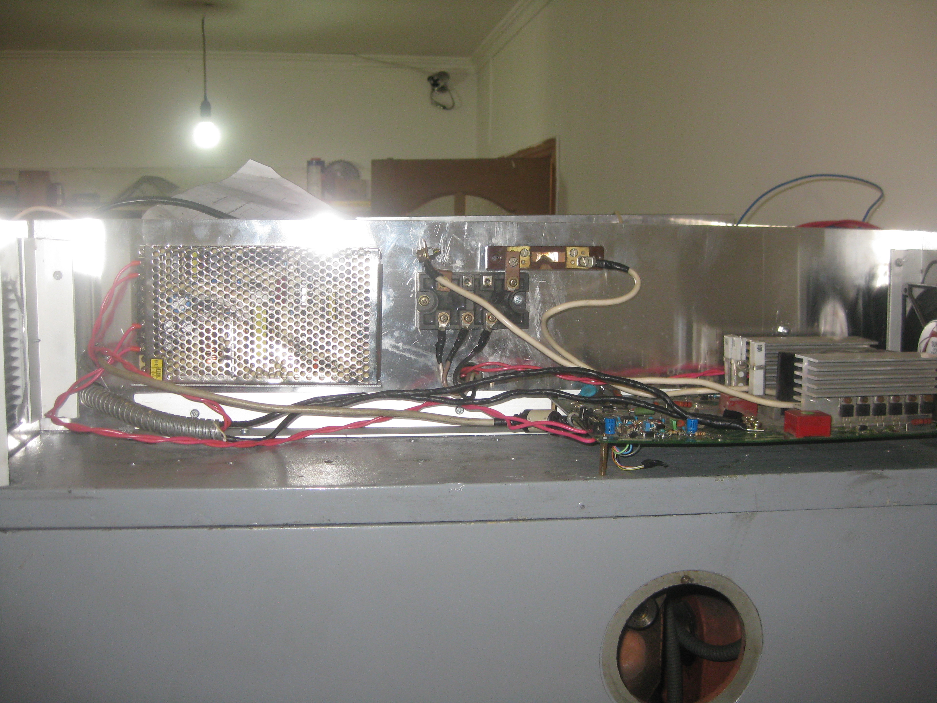

длина 0.5-5 мкс (но резал в основном на 2 мкс)
частота 40 кгц пробовал и 20 кгц
напряжение (каждую искорку три ступени проходит____пробой 100-поджиг 70-горение 20____) наверное -20 пельменей
питание ключей 130 вольт
ток (ограничение выставляется регулятором но померить сложно за счет того что дуга горит луч осциллографа метается) наверное -25 пельменей
Амперметр выкинул лишняя индуктивность он все время показывал 1 ампер

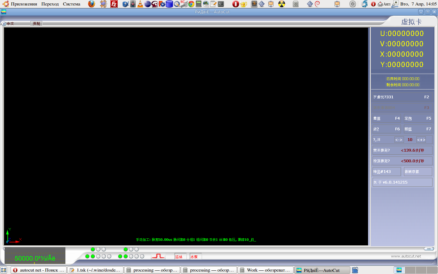

Еще сегодня пробовал плагин Autocut для Autocad классная штука. В 3 нажатия все делается. Задается точка врезки,
точка подхода к контуру, направление резки, компенсация на радиус ENTER и ушел.

хотел посмотреть - умеет ли твоя чпушка G2,G3
или всё надо на G1 "бить" ??
но под линуксом иероглифы повылазили (уже не поймешь - где "настоящие" , где псевдо :) )
так и не смог загрузить в прогу G-код по F2... aleha , как с этим у китайцев ??

В левом верхнем углу на иероглиф нажимаешь вылазит выбор языка. :)
G коды она не понимает (или я не разобрался да мне они и не нужны). В комплекте с программой плагин к Автокаду
в три клика создает все неоходимые файлы и загружает в Autocut.

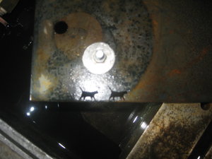

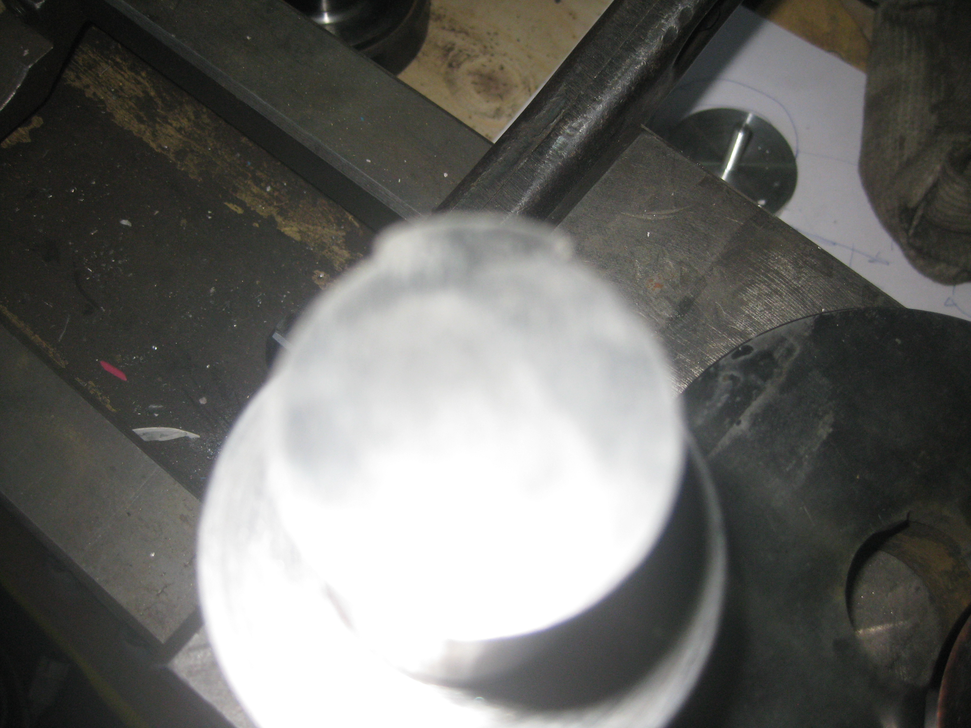

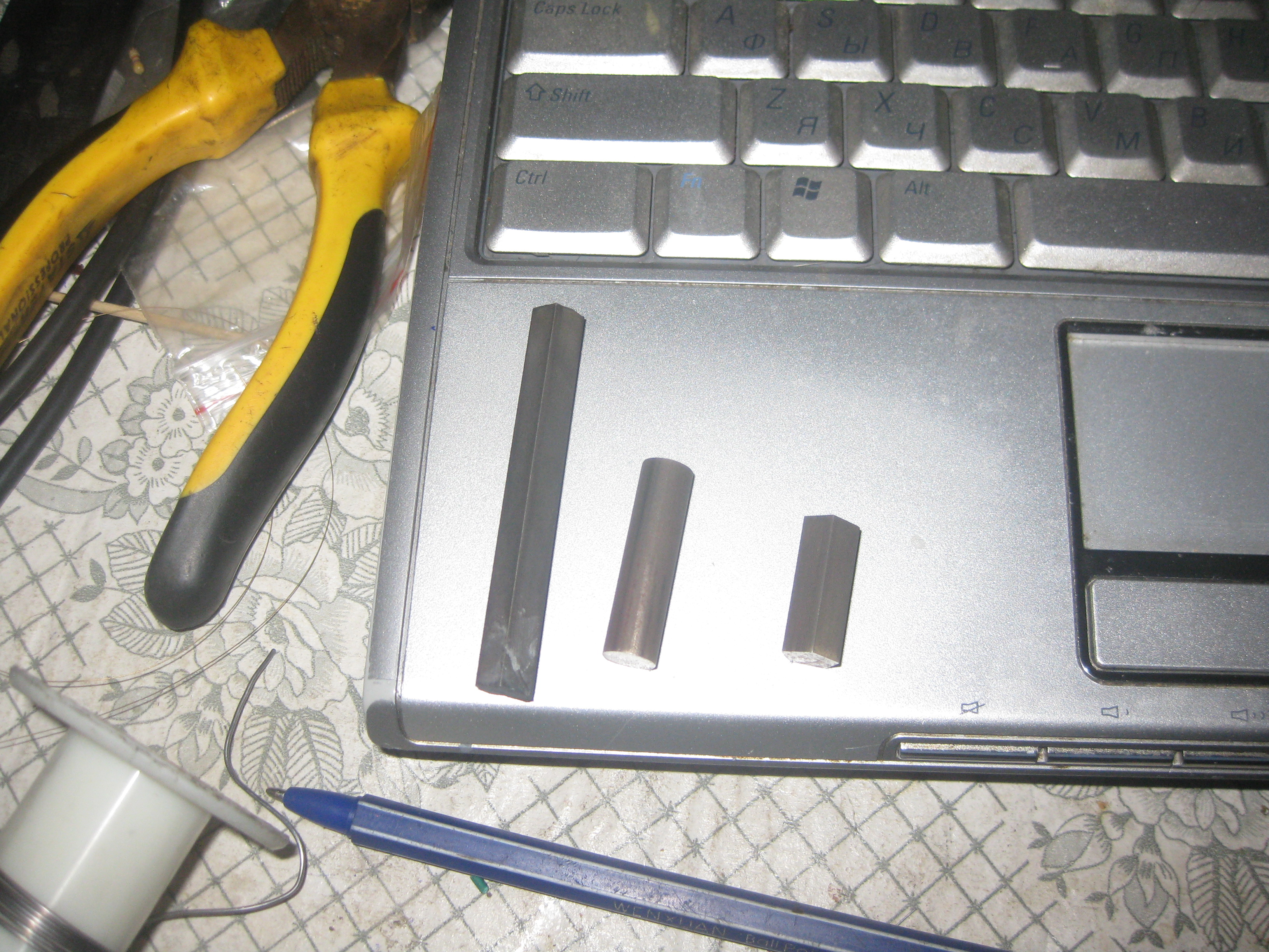

60 мм - 30 мм - 20 мм (5686 просмотров) <a class='original' href='./download/file.php?id=47570&mode=view' target=_blank>Загрузить оригинал (2.44 МБ)</a>
это от той кошки что выше (5686 просмотров) <a class='original' href='./download/file.php?id=47571&mode=view' target=_blank>Загрузить оригинал (1.62 МБ)</a>

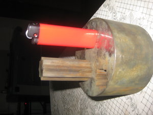

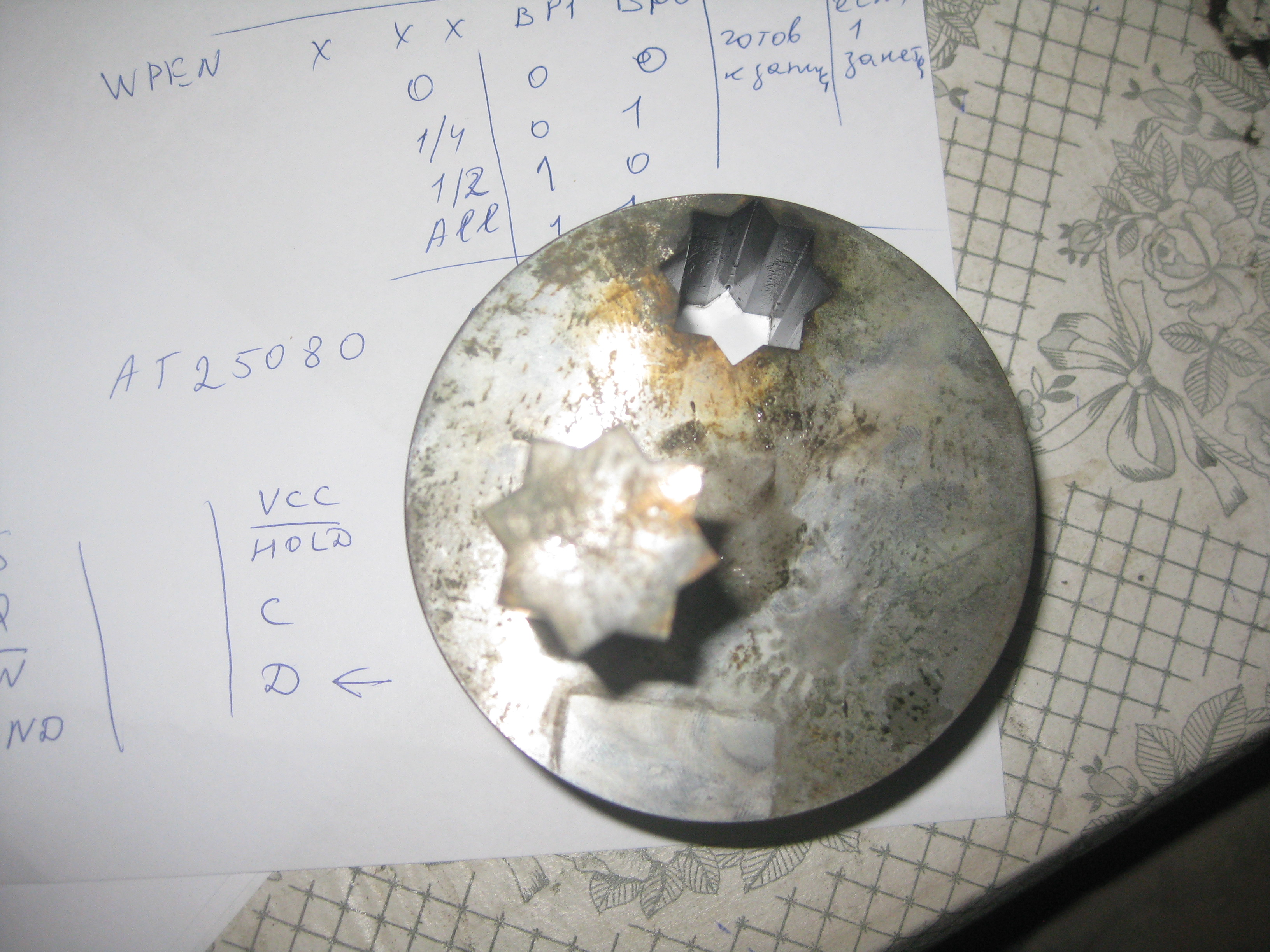

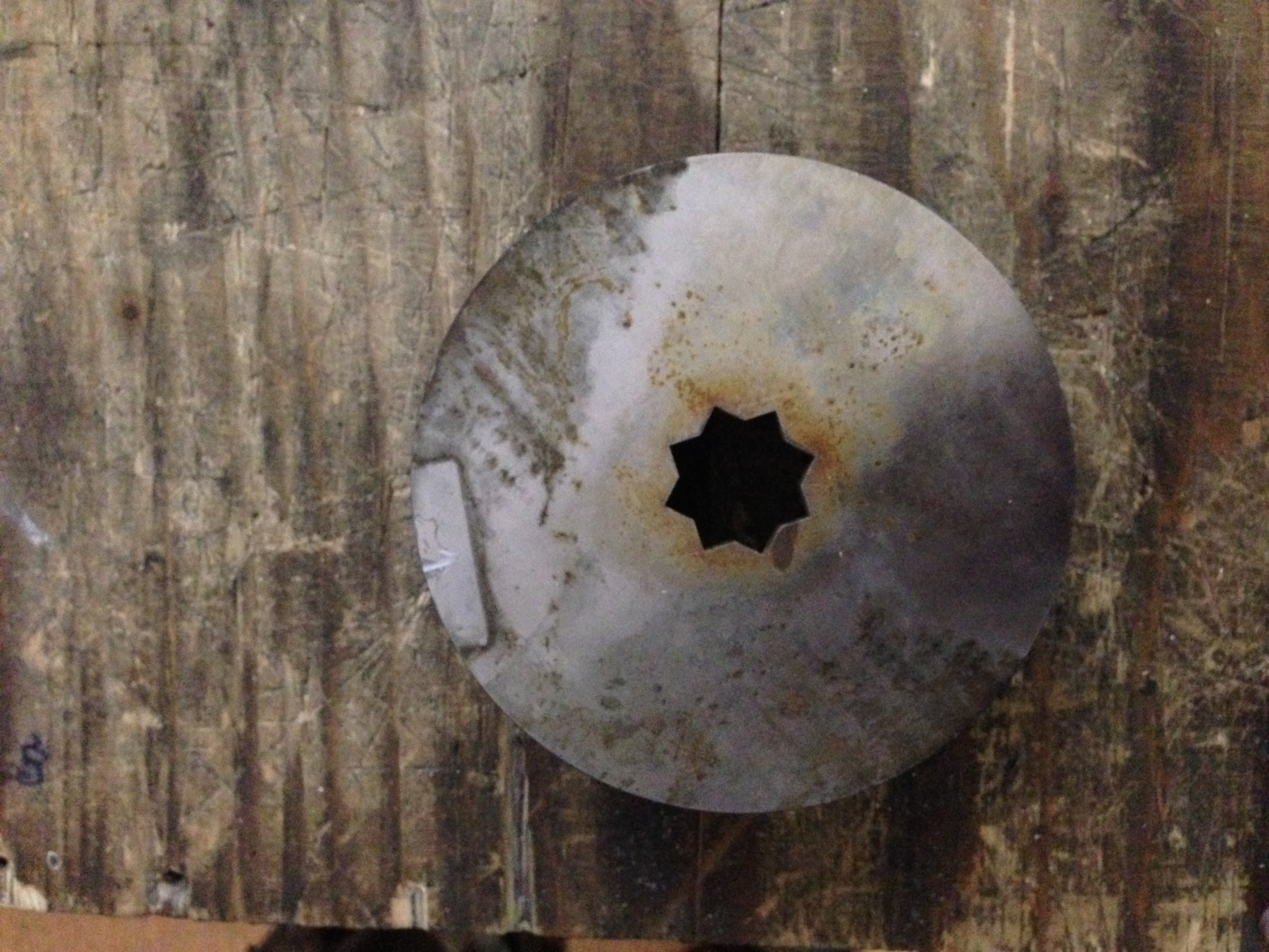

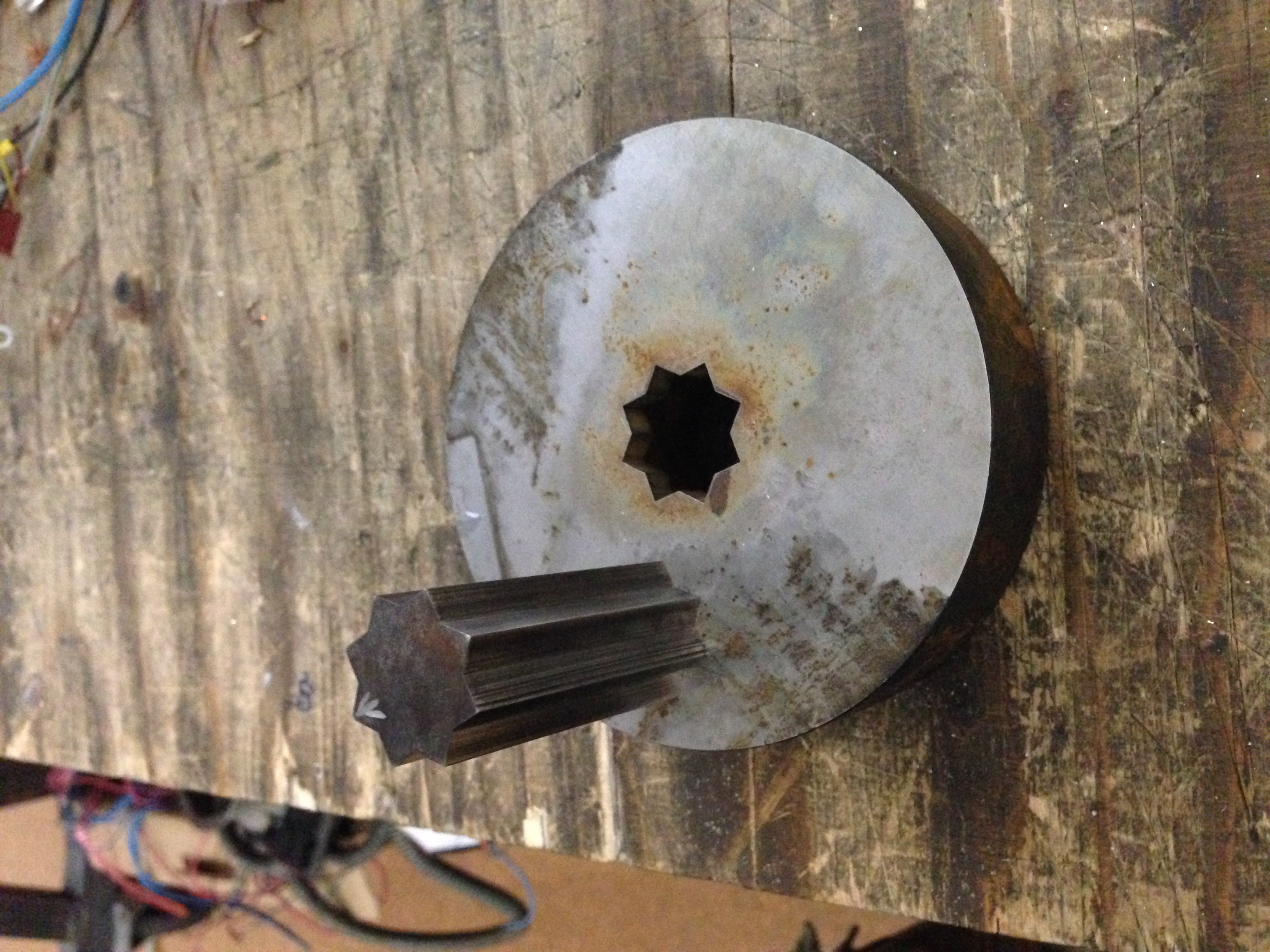

Первая "деловая" деталь. Пуансон для вырубки значков. Завтра матрицу буду резать.
Толщина 60мм периметр 75мм резалось 5 часов не торопясь. Толщина большая поэтому скорость по меньше пришлось поставить
чтоб успевала хохоряшки вымывать. Один раз (точно посередине реза) порвалась проволока не получилось заправить, повело чуть. Сами калили вот и
зажало.
В программе есть резка по часовой и против часовой. Пришлось в ноль уехать и с другой стороны обойти - контур сошелся в ноль.
Очень полезная фишка в программе.

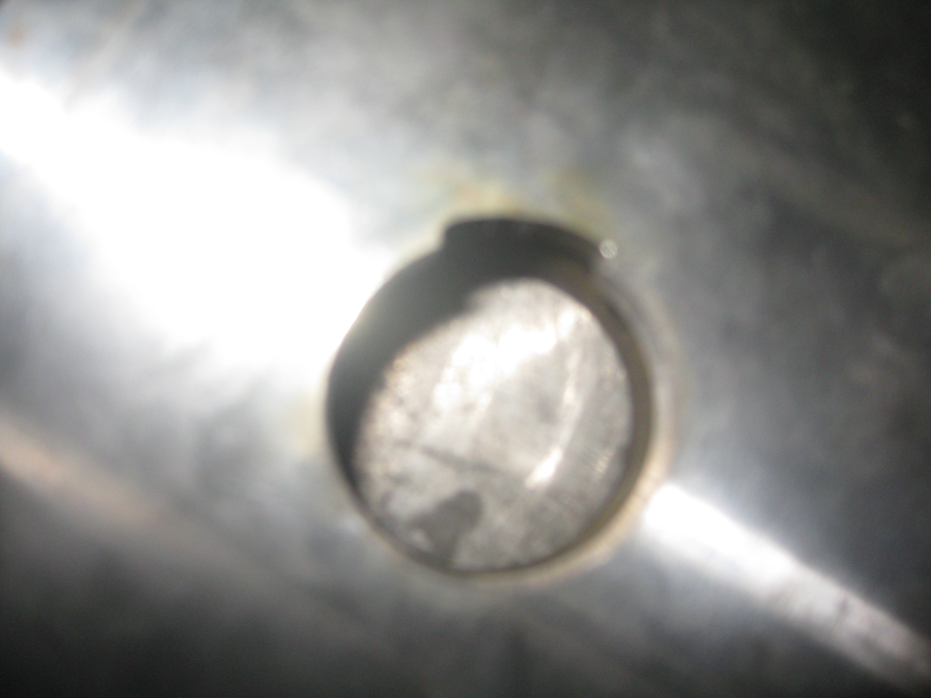

Вот матрица по 50 микрон на сторону прослаблена (так специально если что :D ).

aleha писал(а):50 микрон на сторону прослаблена (так специально если что
мы же всё равно на фото не видим зазоры))))

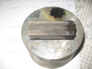

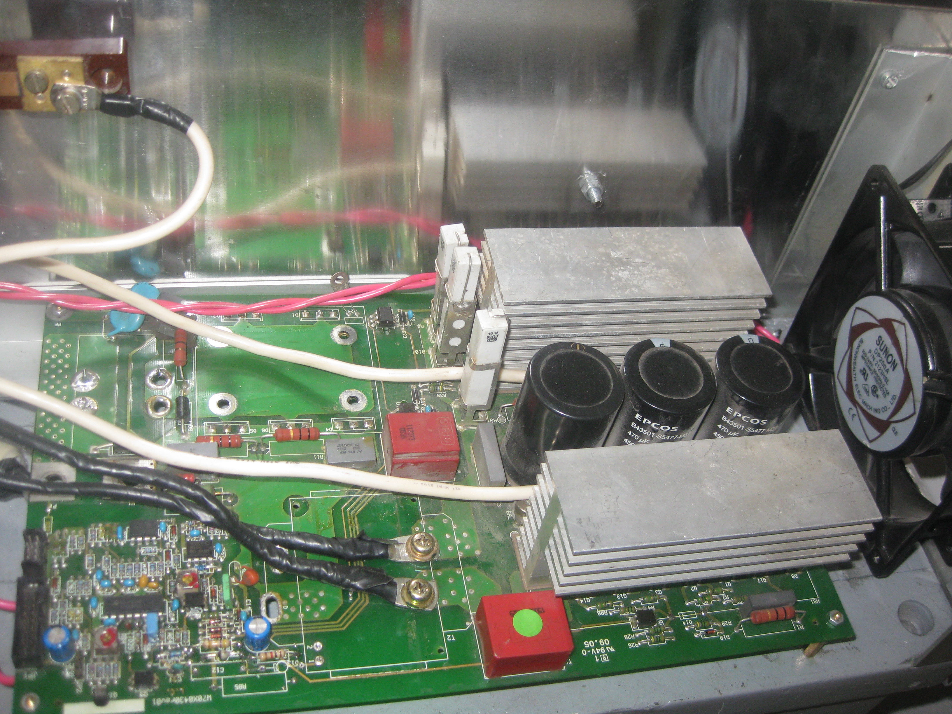

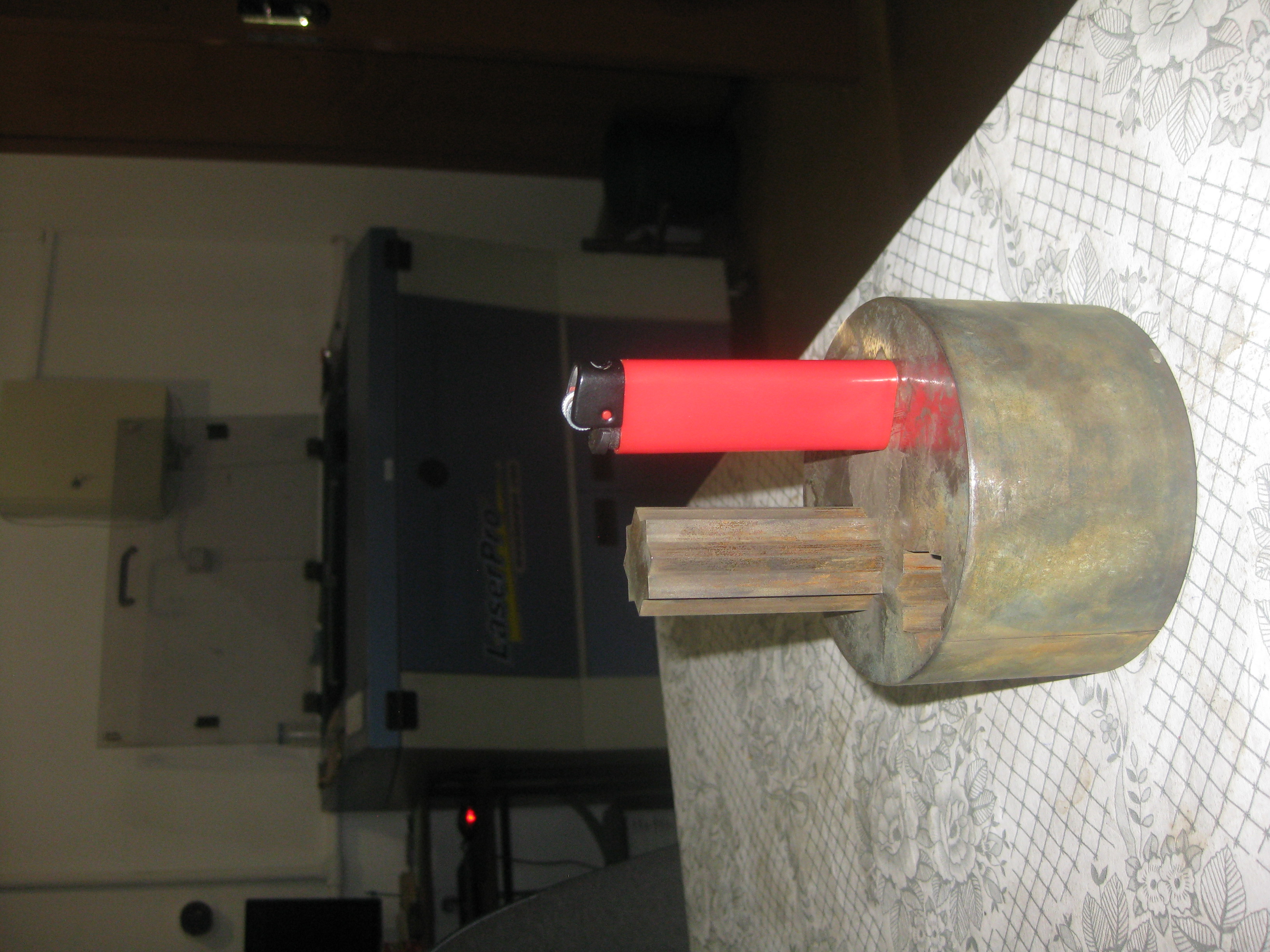

Причесываю станок. Уже можно им пользоваться.

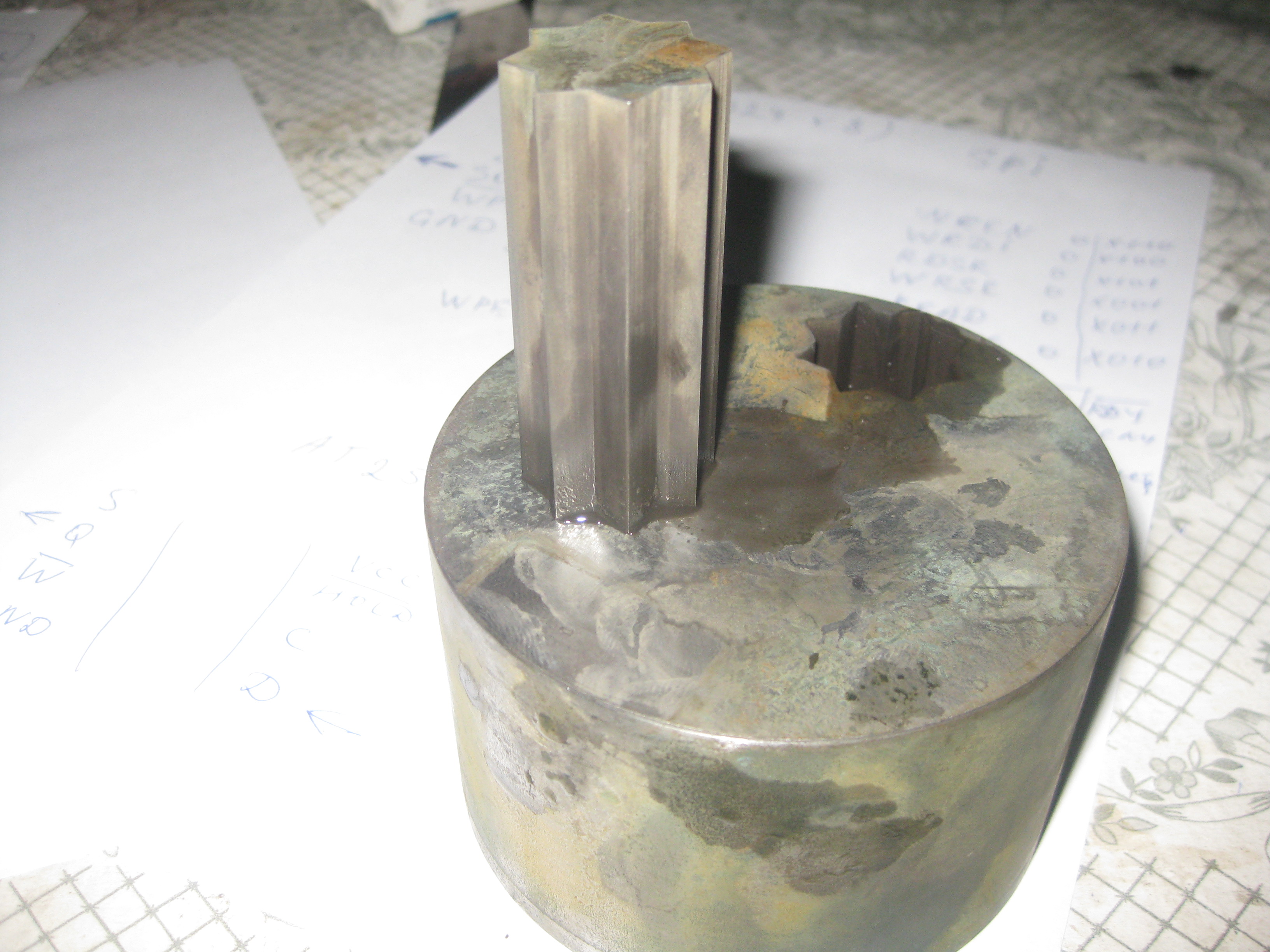

клеим пуансон в оправку на протокрил (5487 просмотров) <a class='original' href='./download/file.php?id=48762&mode=view' target=_blank>Загрузить оригинал (1.57 МБ)</a>
сам генератор (5487 просмотров) <a class='original' href='./download/file.php?id=48763&mode=view' target=_blank>Загрузить оригинал (2.24 МБ)</a>
сам генератор
отсек для генератора (5487 просмотров) <a class='original' href='./download/file.php?id=48764&mode=view' target=_blank>Загрузить оригинал (1.95 МБ)</a>

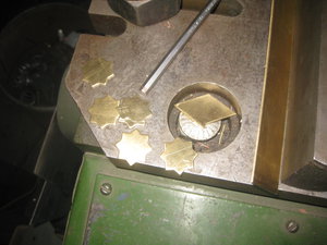

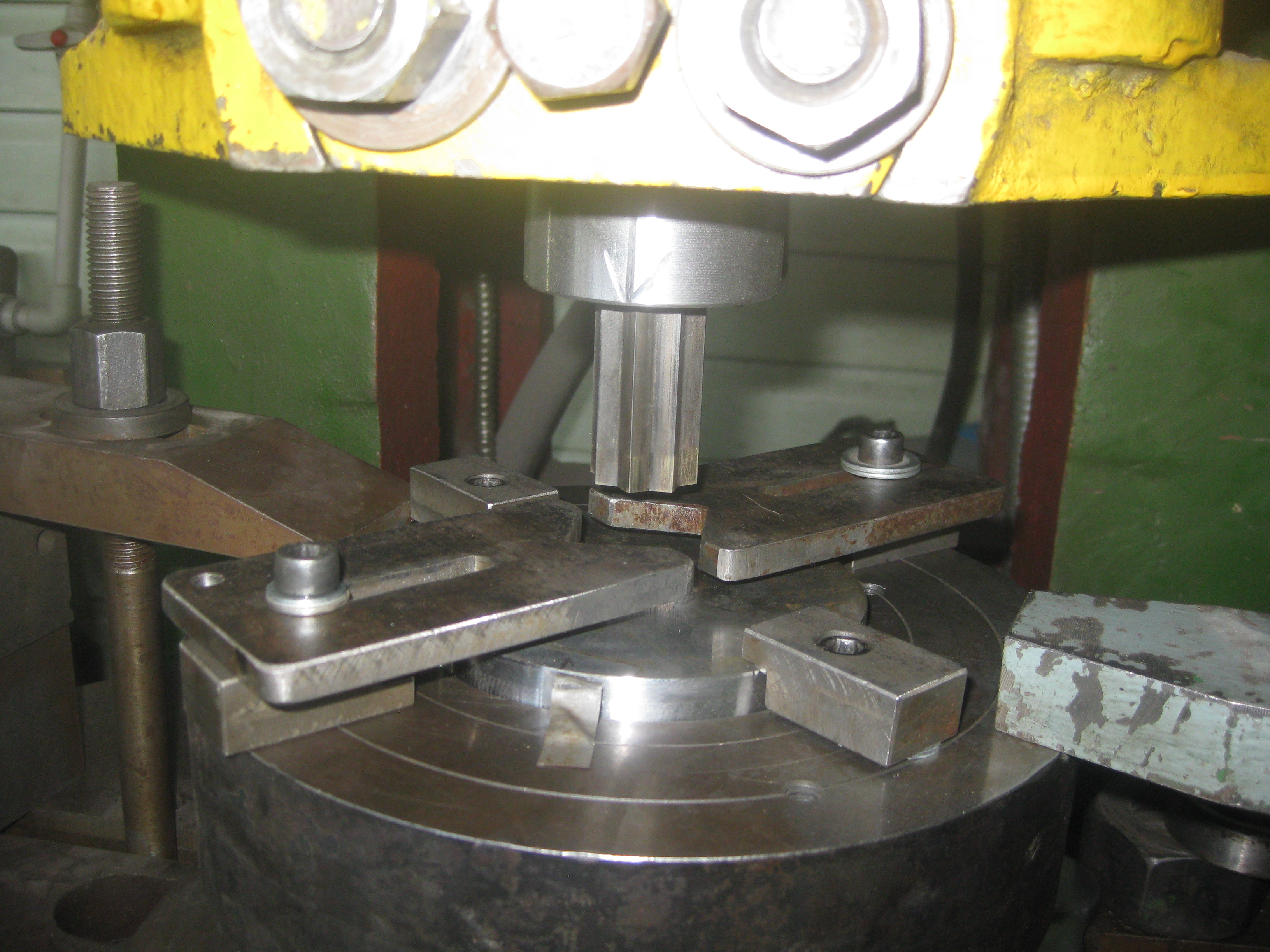

первый комплект установлен в пресс (5487 просмотров) <a class='original' href='./download/file.php?id=48765&mode=view' target=_blank>Загрузить оригинал (1.84 МБ)</a>
отработал на отлично (5487 просмотров) <a class='original' href='./download/file.php?id=48766&mode=view' target=_blank>Загрузить оригинал (2.15 МБ)</a>

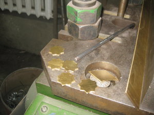

вот результат вырубки (5487 просмотров) <a class='original' href='./download/file.php?id=48767&mode=view' target=_blank>Загрузить оригинал (2.03 МБ)</a>

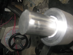

вырезал второй пуансон добавил ток - очень много продольных рисок но и скорость больше (5487 просмотров) <a class='original' href='./download/file.php?id=48768&mode=view' target=_blank>Загрузить оригинал (1.58 МБ)</a>
и матрицу (5487 просмотров) <a class='original' href='./download/file.php?id=48769&mode=view' target=_blank>Загрузить оригинал (1.39 МБ)</a>
и матрицу

Купили на родине АФТАЕВА пресс винтовой с дугостаторным приводом Ф1730. Запустили - правда ради него пришлось 300 метровую линию с подстанции протянуть.
Это какое то волшебство. У нас есть пресс гидравлический 500 тонн. Если им медаль давишь - во первых цикл 5 минут во вторых за раз не продавливает.
Надо отжигать заготовку вкладывать опять в матрицу и опять давить.
Дугостаторный херачит 30 раз в минуту (в паспорте до 44 циклов в минуту) после первого удара на детали потеки металла :thinking: . За раз формует (конечно за раз на чистовую не получится надо раза 3). 100 тонн всего но за счет скорости удара металл (текучесть супер) формуется классно.
