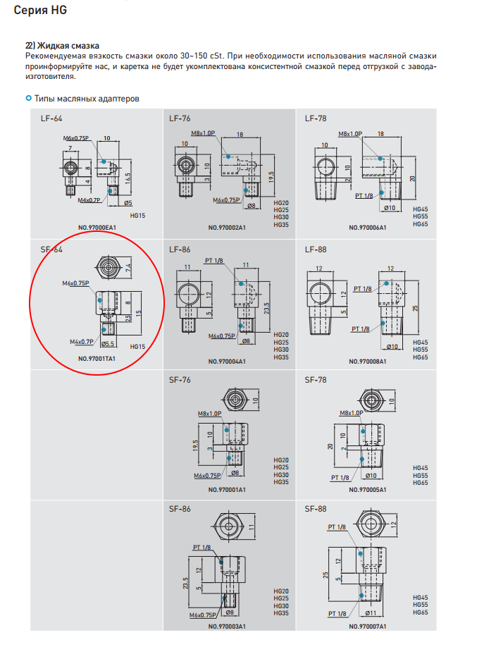

Да сбоку глухое, но хивин предусматривает установку в него масленок судя по их мануалу, наверно доступно при заказе с завода либо самому ?
И у них же есть адаптеры на М6 только как их заказать :wik:

AlexNikov, так а смазка то будет жидкая или консистентная? Потому как из фразы в первом посте
AlexNikov писал(а):но вот трубку на них одеть и зафиксировать невозможно
я понял, что жидкая. Но в таком случае зачем вам ниппель с клапаном обратным? Хивиновские варианты под жидкую смазку не имеют клапанов, судя по каталогу
hiwin oil.jpg (7038 просмотров) <a class='original' href='./download/file.php?id=48253&mode=view' target=_blank>Загрузить оригинал (99.03 КБ)</a>
Да и зачем он там, если масло нагнетается насосом.

Это как я понял переходники, хивиновские пресс масленки вот:
ln1-148_04.jpg (7030 просмотров) <a class='original' href='./download/file.php?id=48256&mode=view' target=_blank>Загрузить оригинал (178.51 КБ)</a>
Какая будет смазка я не знаю еще пока. Собираю информацию. Если ручной насос сможет прокачать не сильно густую смазку (какая плотность, состав нужно определяться) то остановлюсь на такой. Если нет, буду использовать жидкую.
