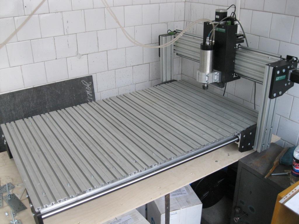

Привет Всем! только не давно начал осваивать ЧПУ станок, так тож не судите за возможно глупые вопросы))). В наличии имеется станок фрезерный PLRA1 с контроллером PLC545 и шаговики PL57Н76-3,0-4, по оси "Y" 2 движка. Использую Mach3. Вопросов конечно много, но все по порядку...
Как сказано во многочисленных инструкциях настроил станок "по образу и подобию" хотя со своими пока что знаниями не уверен :D - портал передвигается более менее точно по линейке. Во время эксплуатации выявился косяк круги вырезаються не ровно - линия в некторых местах появляется волнистая, прямые линии режутся ровно. В настройках моторая по "Х" стоит Steps per 639,... скорость 4999.5 ускорение 500, по "Y" Steps per 641,... скорость 4999.5 ускорение 500.
В чем причина?! За ранее СПАСИБО!
Re: Помогите новечку!!
за шпиндель возьмись рукой и подергай, если отклоняется то и при фрезероании фреза будет отводить шпиндель.

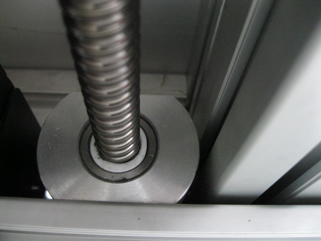

Это люфты. А что там стоит, ходовые винты? Гайки сфотографируй!

Сегодня маялся с этой напастью, вот фото... Шпиндель прикручен надежно это точно! Нашел проблему - это люфт, но получался он из-за того что вал ШВП одной из оси "Y" был плохо привинчен к муфте , из-за этого были проскальзывания.

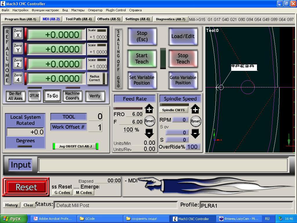

Попробовал вводить Т1М6, действиетельно компенсация не работала из-за того что не был подключен инструмент, спасибо за полезный совет! С параметром D так и не разобрался :D , правда вот что получается линия компенсации идет под углом, все просто а все что то не так...

Re: PLRA1. Помогите новечку!
Первое движение при включении компенсации идет по-диагонали.
Т.е. находимся мы с точке (0,0),
G0 X0 Y0
включаем коменсацию на 5 мм
G42 ..
Едем в точку (0,100)
G1 X0 Y100
Станок поедет по прямой (0,0)-(0,105). Вообще, пока не было движения компенсация смысла не имеет - компенсация делается либо справа от траектории, либо слева, а у одиночной точки нет ни права ни лева :).
Т.е. нужно делать так
G00 X-10 Y0
G42 ....
G00 X0 Y0
И потом пилить G01 X0 Y100.

G41, G42 - компенсация из таблицы инструментов. Если есть параметр D то компенсация берется согласно указанному в D инструменту. D задает номер ячейки инструмента.
G41.1, G42.1 - динамическая компенсация. Параметр D задает диаметр инструмента в единицах измерения станка. Также опиционально, может задаваться параметр L задающий ориентацию [0-9], он используется в основном на токарных станках.

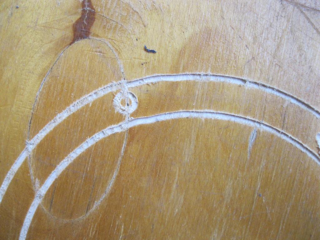

Разобрался с прямыми линиями, начал вычерчивать фланец, из автокада формат dxf перевел в "LesiСam", в итоге вот что получается... наружняя линия компенсации идет по спирали (линия компенсации проходит слева)(См. рис.), а внутрений круг и отверсия вырезаються не много не так (линия компенсации проходит справа) - сначала фреза опускается на кромпу заготовки,а уже потом отходит на лиию компенсации, в итоге все отверстия получаються с "апендицитом" в пол диаметра фрезы, тож на рисунке отображено...
видимо какую то функциию не включил определяющую положения входа фрезы... что здесь не так делаю?!
Yarik_22 писал(а):видимо какую то функциию не включил определяющую положения входа фрезы... что здесь не так делаю?!
Скинь свой Gкод, можешь в сообщении, можешь файлом.
