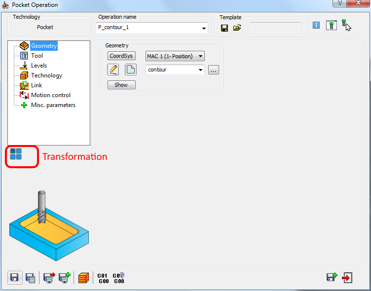

Можно. Не скажу точно где, но где-то были галки для регионов, и в частности галка "обрабатывать только оставшееся".
ЗЫ. Там уже с скриншотами помогли, но у меня точно помню было где-то в геометрии... т.е. есть альтернативные пути.
Kopyloff
Сообщения: 387
Репутация: 117
Откуда: Первоуральск
Re: SolidCAM
Сообщение Kopyloff »

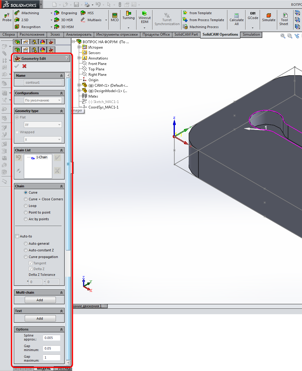

Я не нашёл таких настроек в геометрии :wik:
Безымянный.png (3568 просмотров) <a class='original' href='./download/file.php?id=47991&mode=view' target=_blank>Загрузить оригинал (118.98 КБ)</a>
А больше в геометрии никаких настроек нету, кроме трансформации, но это другое..
Безымянный1.png (3568 просмотров) <a class='original' href='./download/file.php?id=47992&mode=view' target=_blank>Загрузить оригинал (46.13 КБ)</a>
