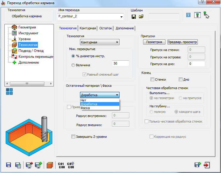

Пасибо! Наконец-то поиск выдал требуемое по слову "дообработка". Буду изучать.
Kopyloff
Сообщения: 387
Репутация: 117
Откуда: Первоуральск
Re: SolidCAM
Сообщение Kopyloff »
Вот так вот - не знаешь название одной операции - и не можешь найти требуемое очень долго. Подсказали нужное слово - пара минут и решение найдено:
дообработка.png (3758 просмотров) <a class='original' href='./download/file.php?id=47925&mode=view' target=_blank>Загрузить оригинал (81.58 КБ)</a>
Ещё раз - спасибо!

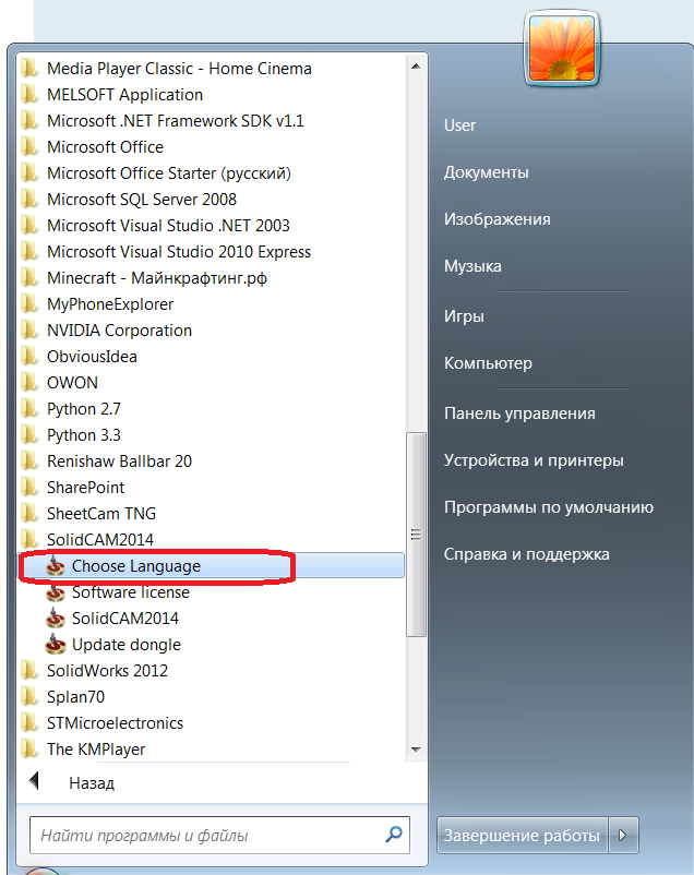

а что СолидКам у тебя не есть русский?
Kopyloff
Сообщения: 387
Репутация: 117
Re: SolidCAM
Да там и на аглицком всё понятно. Главное знать - какая операция что выполняет. Вообще - только после твоего вопроса заметил что солидворкс у меня русский, а солидкам - английский :)

Re: SolidCAM
Kopyloff писал(а):Вообще - только после твоего вопроса заметил что солидворкс у меня русский, а солидкам - английский
123.png (3708 просмотров) <a class='original' href='./download/file.php?id=47997&mode=view' target=_blank>Загрузить оригинал (86.71 КБ)</a>
Kopyloff
Сообщения: 387
Репутация: 117
Re: SolidCAM
Спасибо тебе, мил человек, теперь и у меня солидкам по-русски заговорил :D

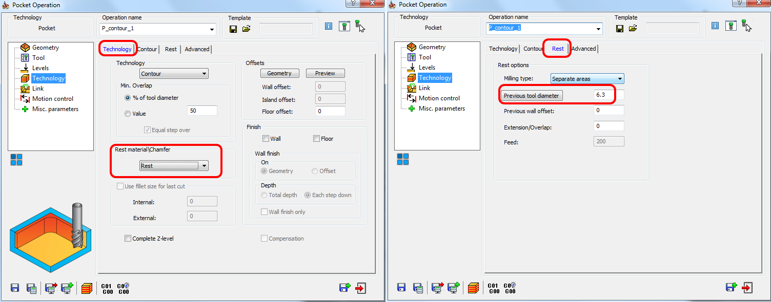

Re: SolidCAM
Да, есть только отличие в русской и английской версиях: в английской выбираешь в выпадающем меню "Rest" - и появляется новая вкладка "Rest". В русской выбираешь "Доработка" - и появляется вкладка "Остаток" :D Трудности перевода, чё :)
