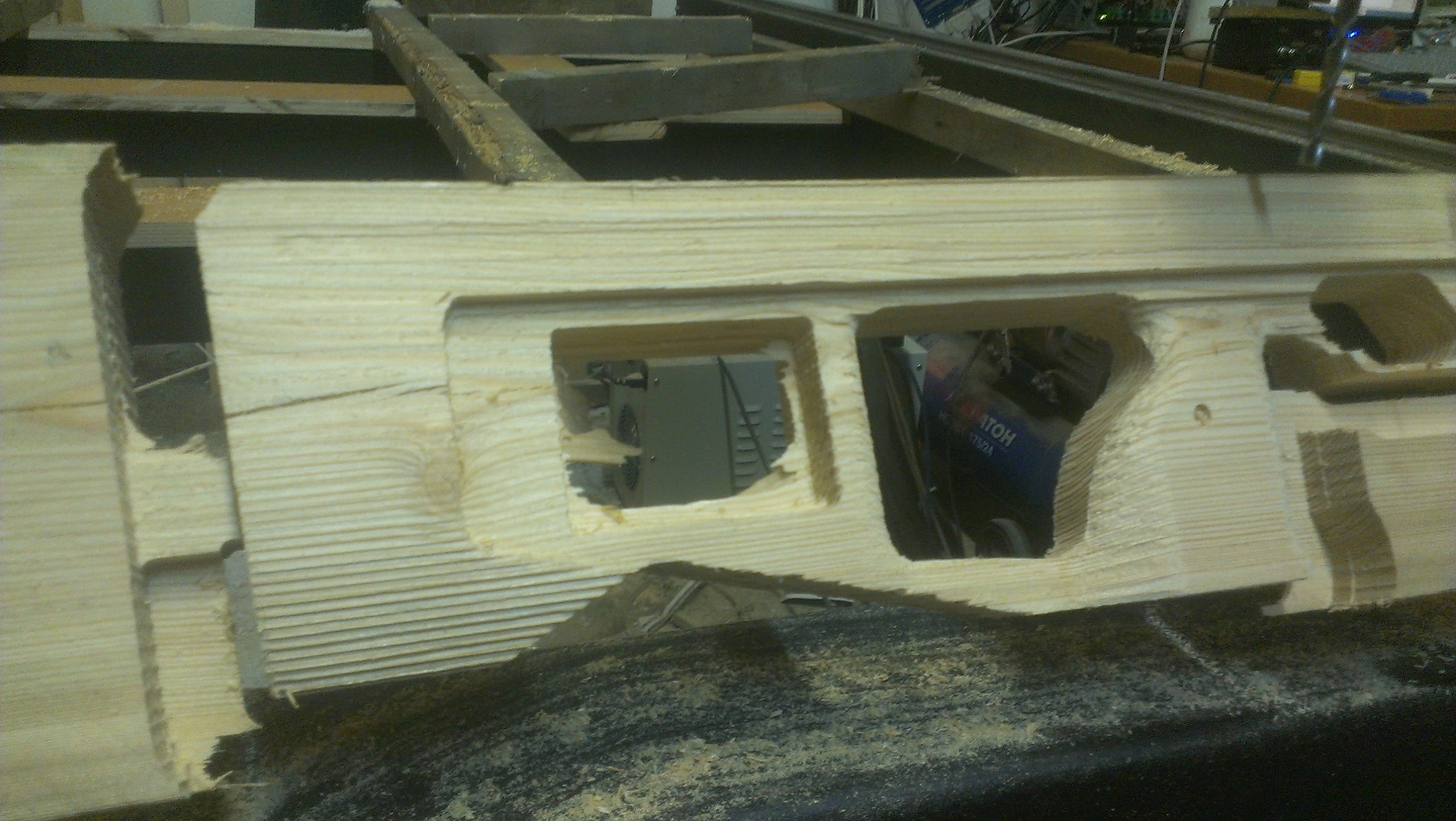

pkasy писал(а):Я режу лиственницу. Припуск на чистовую 1 мм. При прямоугольном фрагменте профиля, если движение с верхней точки на нижнюю все хорошо, фреза успевает убрать перед собой. Но когда с низу вверх, то программа пытается следовать контуру и вдавливает фрезу на 1 мм в заготовку, а у фрезы только нижняя часть в 15 мм режет. А фреза упирается всеми 29 мм и бабах.
пусть 1мм будет припуск не страшно, главное ступени меньше сделать.
10мм для ступени это много, поэтому подбери глубину слоев при черновой обработке так, чтоб твоя чистовая фреза смогла лекго пройти, яб начал со слоев 1-2мм...

pkasy писал(а): Но когда с низу вверх, то программа пытается следовать контуру и вдавливает фрезу на 1 мм в заготовку, а у фрезы только нижняя часть в 15 мм режет. А фреза упирается всеми 29 мм и бабах.
Дык, это что за профиль такой, что обработка идёт снизу вверх? Если стандартная финишная(змейкой) - ковыряйте в настройках слоя. В принципе, у визуалмила такая опция есть(проход чистовой по слоям сверху вниз).

да, кстати, можно поставить траекторию чтоб не слева направо бегало а от центра по периметру, но всеравно углы по 10мм после черновой это многовато.

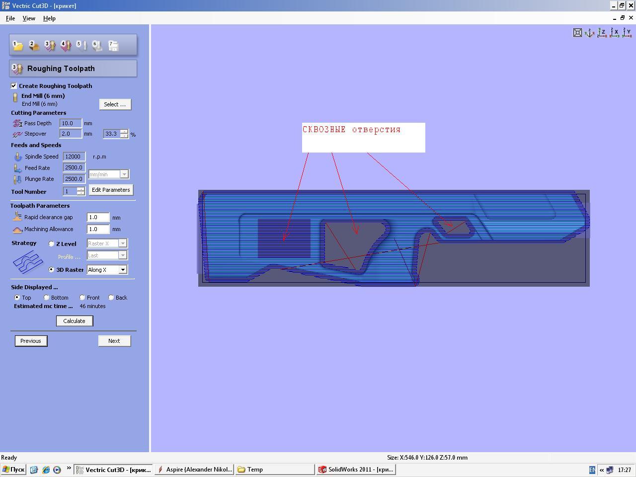

Re: Vectric VCarve
Сообщение pkasy »
косяк - не все отверстия считает сквозными.

Сообщение pkasy »
ну вот в чем логика?
IMG-20150417-WA0011.jpeg (7812 просмотров) <a class='original' href='./download/file.php?id=48231&mode=view' target=_blank>Загрузить оригинал (526.76 КБ)</a>
pkasy
Сообщения: 1129
Репутация: 45
Откуда: Владивосток
Re: Vectric VCarve

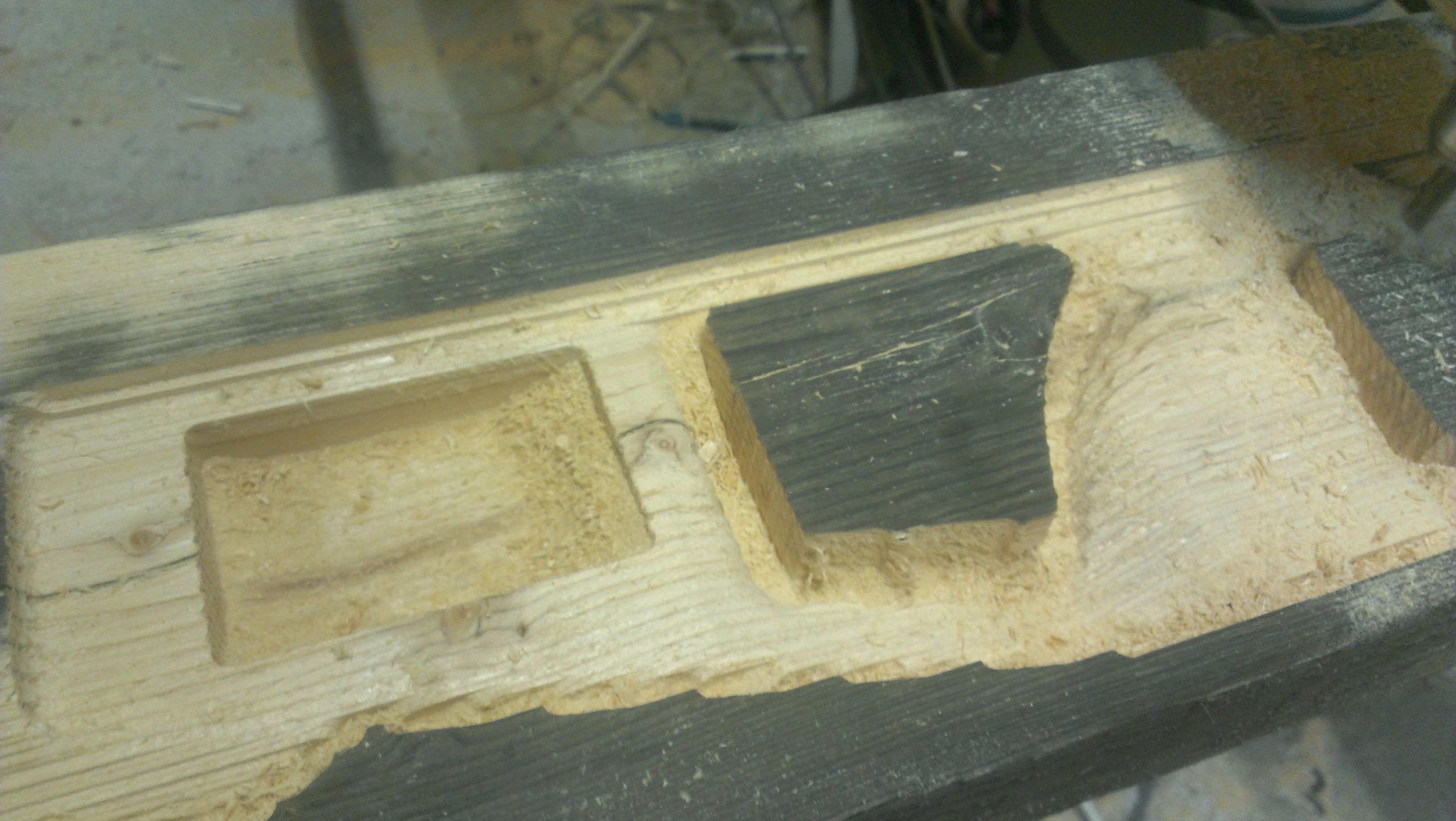

Сообщение pkasy »
это точно сквозное отверстие. я это понимаю. и ты это понимаешь.
а вот программисты вектрика, которых выгнали из арткама, не понимают.
:idiot:
и, соответственно, не рисуют линию реза внутри этого отверстия. нужно дописывать врукопашную или в другой кам-программе.
IMAG0189.jpg (7812 просмотров) <a class='original' href='./download/file.php?id=48232&mode=view' target=_blank>Загрузить оригинал (1.16 МБ)</a>

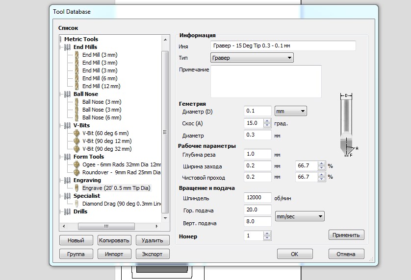

Сообщение bindu »

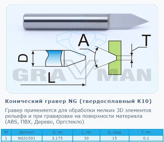

Уважаемые знатоrи Vectrica. Подскажите как правильно добавить гравер в базу инструментов.
Screenshot_11.jpg (7766 просмотров) <a class='original' href='./download/file.php?id=48862&mode=view' target=_blank>Загрузить оригинал (96.62 КБ)</a>
вот такой гравер
Screenshot_13.jpg (7766 просмотров) <a class='original' href='./download/file.php?id=48869&mode=view' target=_blank>Загрузить оригинал (54.15 КБ)</a>
По какому принципу заполняются поля?
Буду признателен за помощь и объяснения.

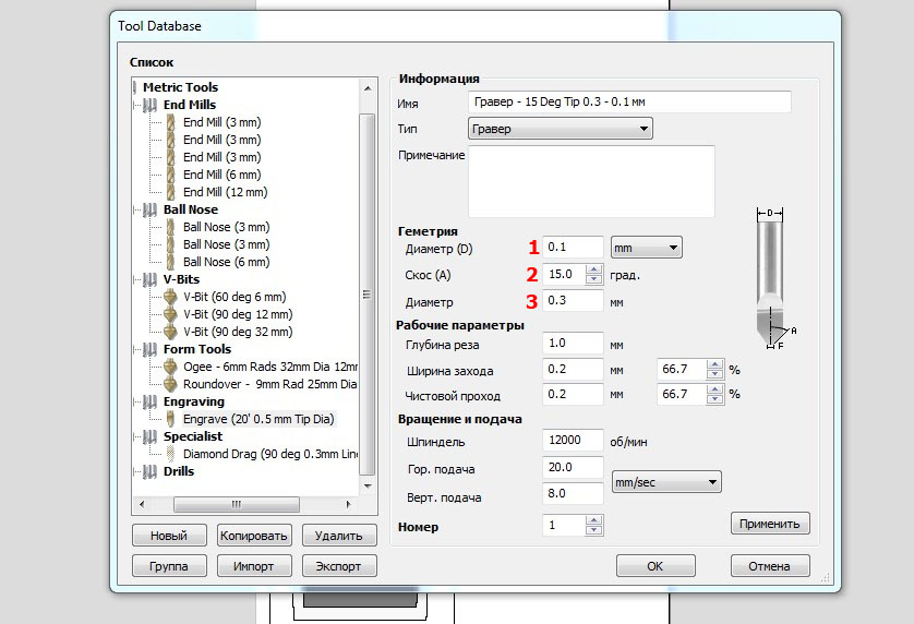

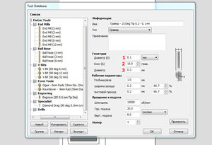

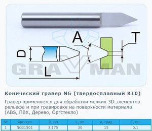

bindu писал(а):Уважаемые знатоrи Vectrica. Подскажите как правильно добавить гравер в базу инструментов.
029.jpg (7756 просмотров) <a class='original' href='./download/file.php?id=48886&mode=view' target=_blank>Загрузить оригинал (115.96 КБ)</a>
1 - диаметр той части, до диаметра которой доходит режущая часть, обычно совпадает с диаметром хвостовика. В Вашем случае - 3.175
2 - половинный угол гравера, то есть если у Вас 45-градусный гравер, значит указываете 22.5. В Вашем случае - 7.5
3 - ширина полки (режущей пяточки внизу гравера). В Вашем случае - 0.1
Остальные параметры ставите в зависимости от требуемых режимов.
ЗЫ: какой-то перевод Вектрика у Вас... Самопальный, что ли?
