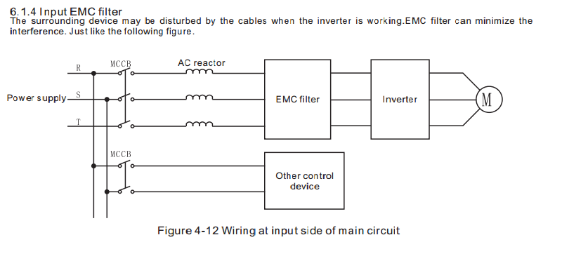

UAVpilot писал(а):
Kuzyakin писал(а):Заметил что если частотник (хуанянг)воткнуть в отдельную разетку помех становиться на много меньше.
В евойном мануале можно ещё заметить рекомендованную схему подключения к сети... :)
А можно подробнее про какую схему вы имеете ввиду?
А лучше бы сразу пояснить как "белые" люди подключают в квартирах частотники без помех. :freak:

Re: Вектроник А4-РП ввод в эксплуатацию.
Сообщение verser »
Kuzyakin писал(а):
UAVpilot писал(а): В евойном мануале можно ещё заметить рекомендованную схему подключения к сети... :)
emc_filter1.png (2588 просмотров) <a class='original' href='./download/file.php?id=47639&mode=view' target=_blank>Загрузить оригинал (43.27 КБ)</a>
emc_filter.png (2588 просмотров) <a class='original' href='./download/file.php?id=47640&mode=view' target=_blank>Загрузить оригинал (67.36 КБ)</a>

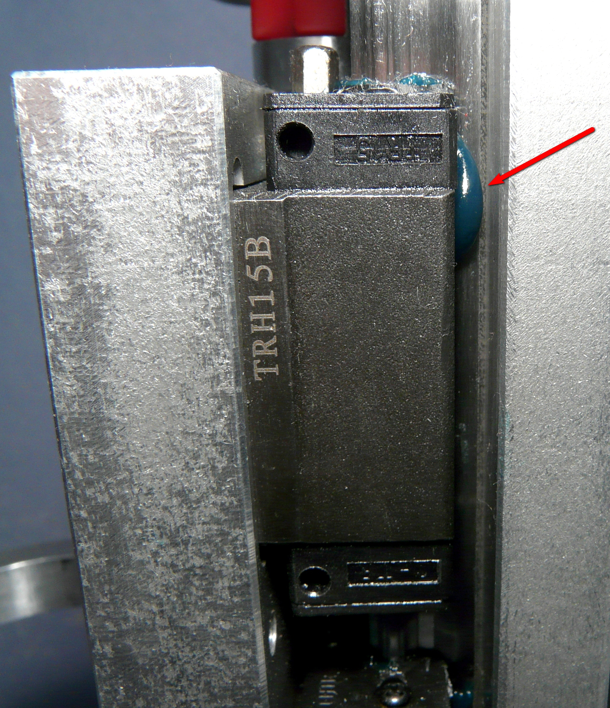

savo писал(а):Попробовал смазать таким образом: выкрутил масленку и вогнал обычным медицинским шприцем чуть меньше половины миллилитра, часть смазки выдавило наружу.
Там масленки под спец.шприц или просто заглушки? Какая там резьба ?
Сообщение savo »
Kuzyakin писал(а): Там масленки под спец.шприц или просто заглушки? Какая там резьба ?
Масленки с шариками, прямые шестигранные.
Сообщение Kuzyakin »
Невидел таких :shock: ,обычные знаю , защелкивается на них шприц и качаешь.
Сообщение savo »
P1070265.JPG (2467 просмотров) <a class='original' href='./download/file.php?id=47738&mode=view' target=_blank>Загрузить оригинал (2.58 МБ)</a>
А может это и не масленка, а сопун какой, я в тавотницах как свиня в апелсинах
