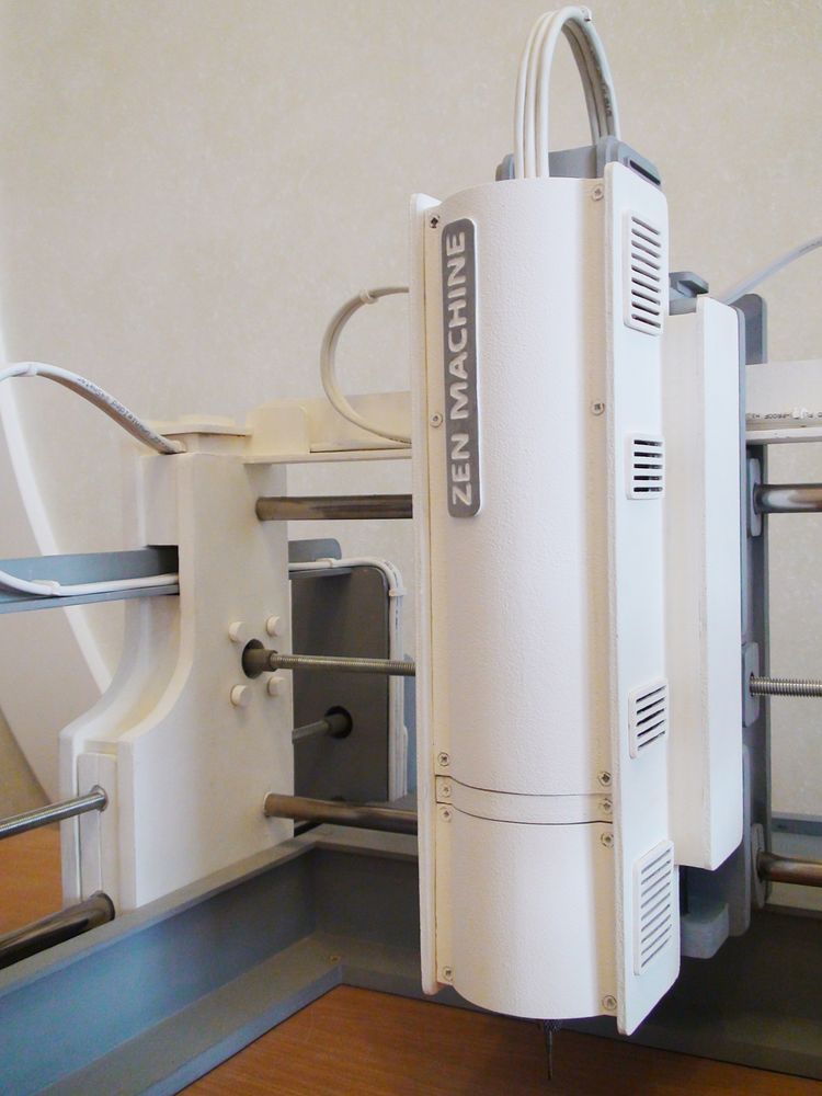

Вот такой станочек получился из подножных материалов, направляющие с втулками и моторы из принтеров, шпилька М8, дремель в качестве шпинделя.

Про "подножный" - это вы, конечно, приврали :) Но выглядит красиво :)
А характеристики какие?
Re: Настольный станочек из подножных материалов
А корпус как для него изготавливал???

alexg-nn писал(а):Про "подножный" - это вы, конечно, приврали
Ну почему - фанера, строительная шпилька, комплектуха из принтером(на последней фотке явно виден шаговичёк от эпсона :) ).
Просто всё сделано аккуратно и облагорожено. Так и хочется ткнуть в этот станок одного местного "умельца". который всё на соплях делать любит!

Красотища! Так с ходу и скажешь что самоделка, молодец! Корпус все же фанерный или из чего другого делали? И да видео бы поглядеть...

Спасибо всем за комменты, да, материал все естественно состаренная фанера (некоторая походу старше меня, уже почти винтаж :) ), от 4 до 20мм, собрал всю которая валялась, из иструментов были только одолженный лобзик и дрель да и напильник с наждачками, опыта вообще никакого, ну и коленка в качестве всего остального :) . Но разве такие мелочи способны остановить по-настоящему увлеченного человека? Из-за этих особенностей все получалось весьма убого даже на мой невзыскательный вкус, пришлось осваивать малярку в особо малых размерах :) Мелочевку (решеточки, заглушки) и кожух по оси Z уже делалось на станочке. Характеристики весьма скромные, поле где-то 300х300х40мм (хотя с 40 по Z скорее всего пожадничал, можно было и 20 оставить, но направляющие задавали габариты и лишний раз их пилить не хотелось), скорость холостого хода 800мм/м (было 1200, но блок питания на 40В приказал долго жить, а нулевых знаний оказалось недостаточно чтобы его починить, а, еще паяльник из инструмента пришлось купить).

Приятно выглядит, мой максимум это чтоб не болталось и работало, а красота на скорость не влияет))). Так что завидую по хорошему.
Кстати попутно вопрос, что за драйвера на шаговиках?

Оригинальное расположение движка по X. Если закрыть, то вообще непонятно будет, чем шпилька крутится. Классный станочек и простой. Видео хочется, люфты есть? Что обрабатывать собираешся? Я все тоже думаю балконный вариант собрать, шаговики,драйвера,БП, плата опторазвязки, комп с lpt, тоже типа дремеля 180 Ватт, подшипники круглые 8,10,12 мм. Винт трапеция 16мм. Только для чего? Для воска, печатных плат, резать бальзу и тонкую фанерку для самолетиков ребенку? Но сделать ХОЧЕТСЯ!!! :pliers: :D

Был пройден интересный путь создания работающего устройства, начатый с приобщения к опыту уже прошедших его, через поиск возможностей воплотить задуманное, отсутствия чертежей и полная адаптивность сборки, несмотря на неумение и полное отсутствие опыта такого рода работы и приличное кол-во переделок во время работы, сквозь сломанные сверла/пилки, сожженные двигатели/датчики и заканчивая сломанными фрезами. Несмотря на внешнюю простоту конструкция получилась не особо удобной в сборке/разборке, большинство узлов можно было собрать только в строго определенной последовательности и только один раз, это много раз доставляло неудобства. Надеюсь что в следующий раз уже будет понимание для чего будет строится очередной станок, лучшее планирование, возможно даже получится все предварительно нарисовать в каком-нить каде, чтобы сократить переделки.
Bmax77 писал(а):что за драйвера на шаговиках
Драйвера DRV8825, БП на 33В, шаг 1/8.
Kulibin74 писал(а): люфты есть?
Люфты были по Х и Z, на Х пришлось делать разрезную гайку, Z пока оставил как есть, очень ее долго и муторно разбирать/собирать.
Kulibin74 писал(а):Что обрабатывать собираешся?
Все что попадается под руку :) Пока тренируюсь на фанерках, есть еще акрила немного, но к нему пока не подобрались режимы, да и единственная двухзаходная фреза в процессе подбора закончилась.

1 - несмотря на все сложности получился рабочий станочек который позволяет делать детальки практически недостижимые при ручной работе
2 - сама конструкция получилась сложная без возможности что-либо в ней изменить
3 - надеюсь освоить кад для создания модели станка и большинство ошибок выловить на стадии проектирования
