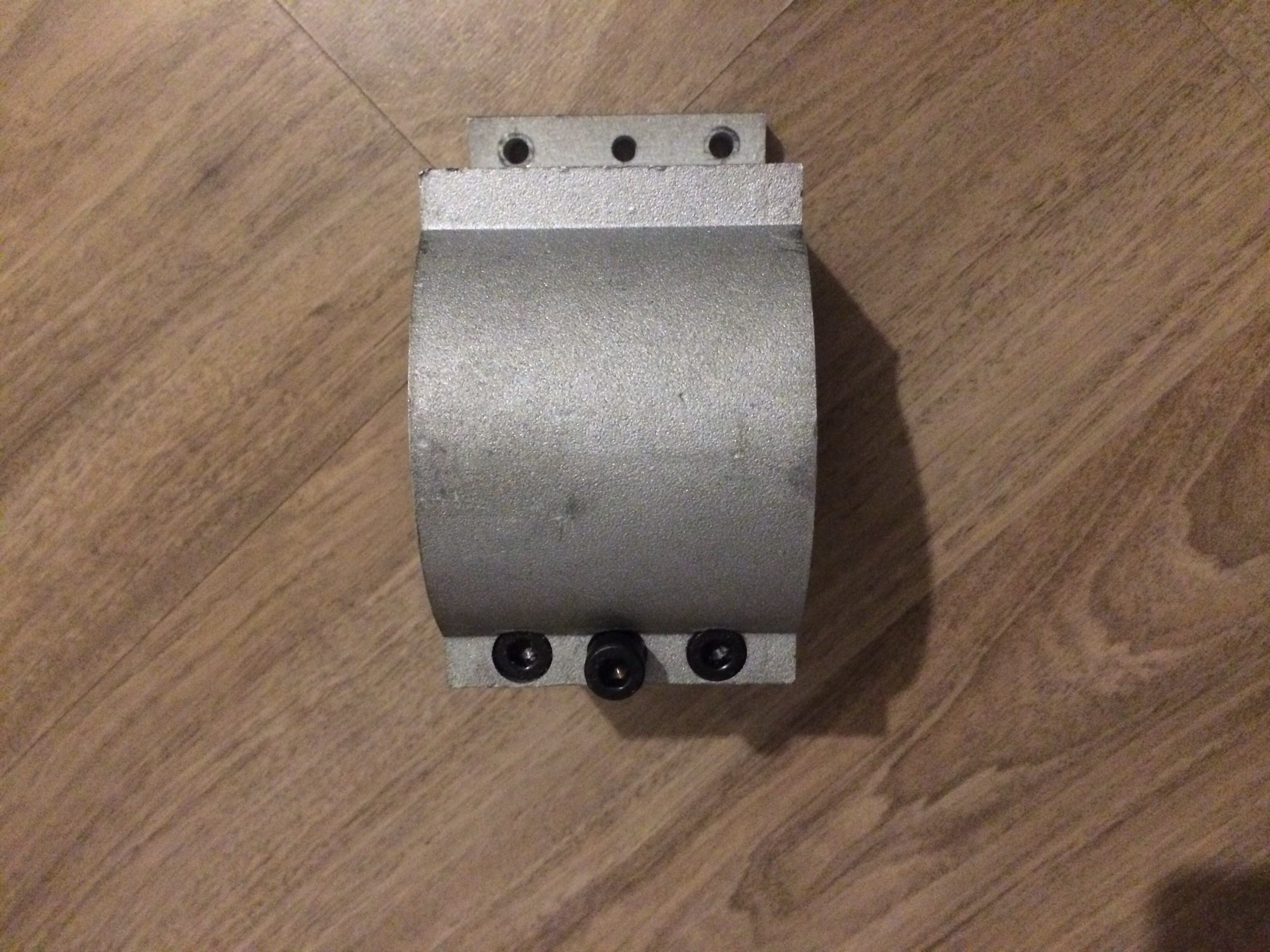

Re: Вторая попытка. Нужна консультация.
Отрежте выступы у хомута и закрепите его болтами с обратной стороны плиты. А лутше изготовьте два тонких нормальных хомута без выступов например как у меня.
у вас есть доступ к хомутам с другой стороны плиты. зачем вам эти штатные места крепления если они мешают ребрам? ребра должны быть сплошные без всяких вырезов на пол ширины ребра иначе толку от них 0

Сообщение Maik »
То есть мне надо спилить ребра крепления, просверлить с обратной стороны дырки и нарезать резьбу. А после сами ребра стоит скручивать с креплением?
image.jpg (2099 просмотров) <a class='original' href='./download/file.php?id=47706&mode=view' target=_blank>Загрузить оригинал (1.29 МБ)</a>
image.jpg (2099 просмотров) <a class='original' href='./download/file.php?id=47707&mode=view' target=_blank>Загрузить оригинал (1.45 МБ)</a>
image.jpg (2099 просмотров) <a class='original' href='./download/file.php?id=47708&mode=view' target=_blank>Загрузить оригинал (1.25 МБ)</a>
Сами ребра скручивать с хомутом нет смысла. А еще лутше рампилить этот хомут пополам и разнести в разные концы шпинделя.

Где то на форуме есть пост Афтаева как такой хомут привести в порядок на горизонтальном фрезере за одну установку. Китайцы после отливки заготовки фрезеруют заднюю плоскость и растачивают отверстие под шпиндель не за одну установку - может быть не соосность. Поищите этот пост, может пригодится.
