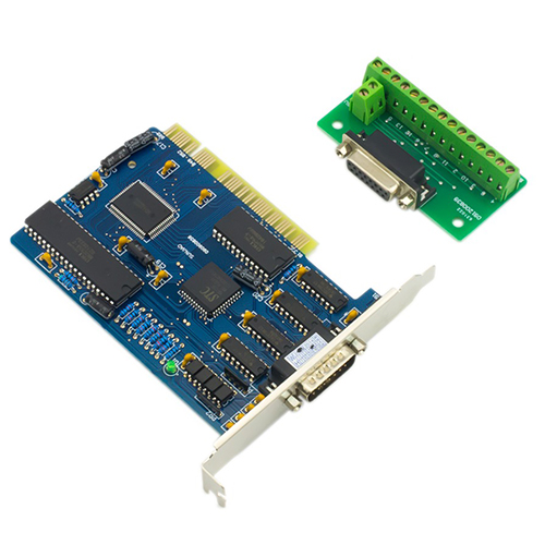

Здравствуйте.
Прошу помощи в подключении и настройке инвертора к контролеру. Буквально на пальцах, если можно.
Плата как на картинке.

Имеется в виду программное управление скоростью вращения.

На 74-й странице руководства есть таблица кодов выбора предварительно настроенных скоростей(имеется ввиду что их нужно предварительно настроить!), правда вам не удастся использовать весь диапазон настроек, так как у Ncstudio только три разряда управления скоростью, а у данного устройства четыре. Можно будет настроить управление первыми 8-ми скоростями 0-7, 0 это минимальная. Сигналы с платы от Ncstudio под номерами 12(Spindle Low), 13(Spindle Mid) и 5(Spindle Hi) нужно подключить к контактам инвертора с названиями SW2, SW3, SW4. SW5 оставить свободным, так как для него нет разряда. Если шпиндель не будет запускаться без сигнала на вращение шпинделя на выводе SW1, то его можно организовать тремя диодами подключенными от клем SW2, SW3, SW4 катодом к клеме SW1.
Удачи!

Если я правильно понял, от инвертора к плате идут только три провода? + настройка инвертора
12(Spindle Low)--- SW2
13(Spindle Mid) --- SW3
5(Spindle Hi) --- SW4
