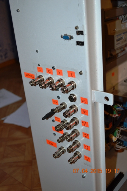

На сегодня в принципе шкаф окончен. Контроллер температур будет размещен после разработки и сборки. Пока можно работать и так.

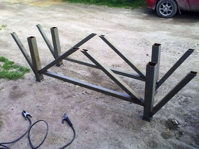

Рама верх ногами (4932 просмотра) <a class='original' href='./download/file.php?id=49572&mode=view' target=_blank>Загрузить оригинал (87.8 КБ)</a>
Рама верх ногами

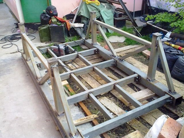

Сегодня продолжил работать со станком.

Romanych писал(а):Сегодня продолжил работать со станком.
Диагоналей не хватает поперек стола снизу :thinking:
