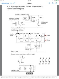

вот из инструкции к матчу. У меня, правда nc studio везде
image.jpg (5183 просмотра) <a class='original' href='./download/file.php?id=47452&mode=view' target=_blank>Загрузить оригинал (280.39 КБ)</a>

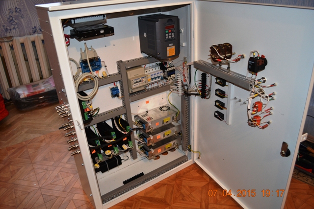

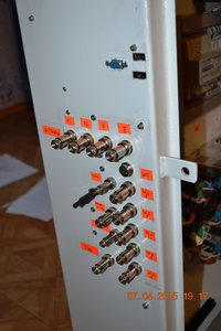

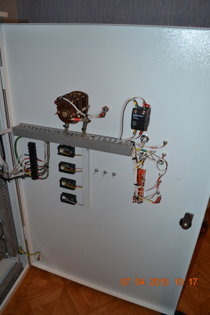

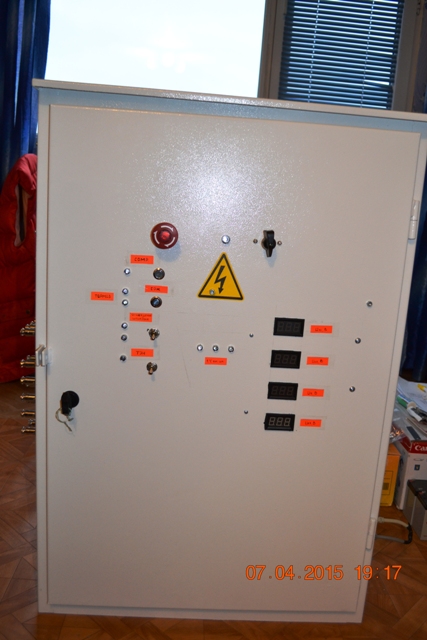

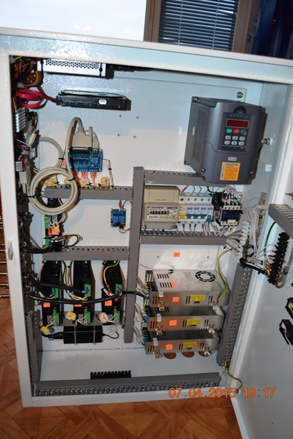

На сегодня в принципе шкаф окончен. Контроллер температур будет размещен после разработки и сборки. Пока можно работать и так.
DSC_3084.JPG (5085 просмотров) <a class='original' href='./download/file.php?id=47594&mode=view' target=_blank>Загрузить оригинал (181.36 КБ)</a>
DSC_3085.JPG (5085 просмотров) <a class='original' href='./download/file.php?id=47595&mode=view' target=_blank>Загрузить оригинал (237.25 КБ)</a>
DSC_3086.JPG (5085 просмотров) <a class='original' href='./download/file.php?id=47596&mode=view' target=_blank>Загрузить оригинал (176.48 КБ)</a>
DSC_3087.JPG (5085 просмотров) <a class='original' href='./download/file.php?id=47597&mode=view' target=_blank>Загрузить оригинал (244.55 КБ)</a>
DSC_3088.JPG (5085 просмотров) <a class='original' href='./download/file.php?id=47598&mode=view' target=_blank>Загрузить оригинал (193.27 КБ)</a>

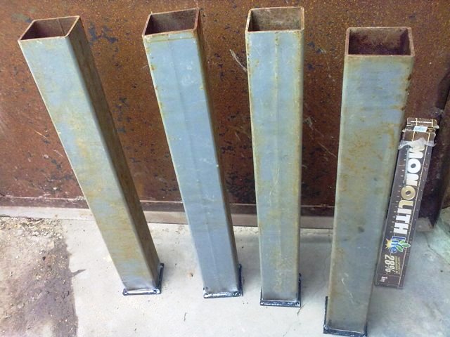

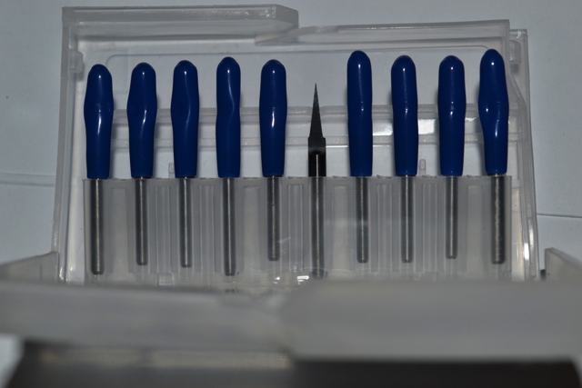

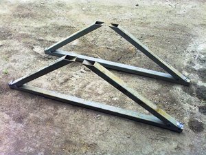

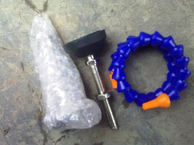

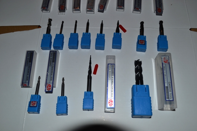

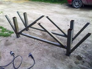

Давно не писал. За это время пришло 2 посылки с фрезами. Граверы и "кукуруза".

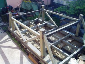

Наконец-то получил посылку от Даркстона. Из-за штормов на переправе шла очень долго! Она и держала меня. За сегодня поварил "ноги" станины с раскосами. Осталось поварить перемычки между "ногами".
Часть посылки (4929 просмотров) <a class='original' href='./download/file.php?id=49568&mode=view' target=_blank>Загрузить оригинал (48.71 КБ)</a>
Часть посылки
04052015608.jpg (4929 просмотров) <a class='original' href='./download/file.php?id=49569&mode=view' target=_blank>Загрузить оригинал (64.19 КБ)</a>
04052015609.jpg (4929 просмотров) <a class='original' href='./download/file.php?id=49570&mode=view' target=_blank>Загрузить оригинал (101.86 КБ)</a>
04052015610.jpg (4929 просмотров) <a class='original' href='./download/file.php?id=49571&mode=view' target=_blank>Загрузить оригинал (80.47 КБ)</a>
Рама верх ногами (4929 просмотров) <a class='original' href='./download/file.php?id=49572&mode=view' target=_blank>Загрузить оригинал (87.8 КБ)</a>
Рама верх ногами

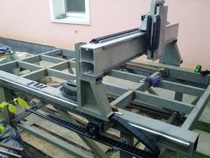

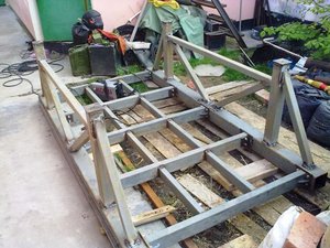

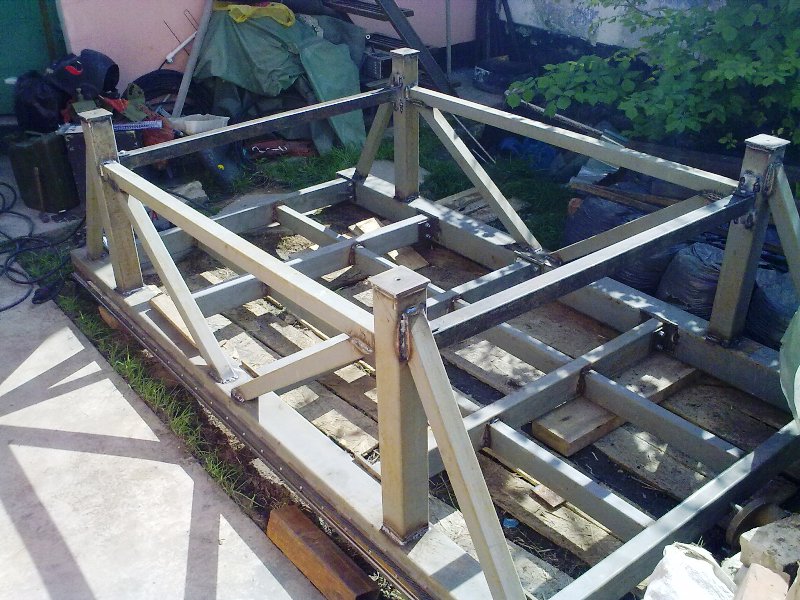

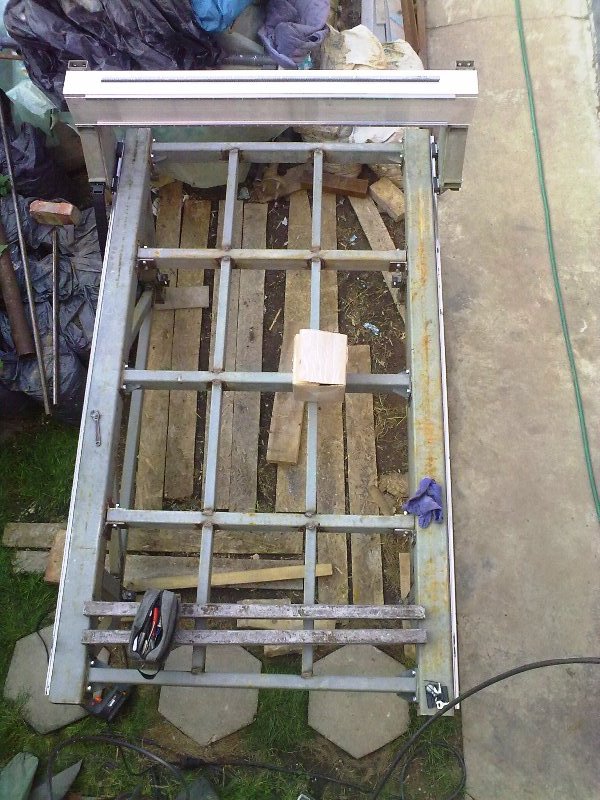

Сегодня продолжил работать со станком.
06052015616.jpg (4837 просмотров) <a class='original' href='./download/file.php?id=49766&mode=view' target=_blank>Загрузить оригинал (138.65 КБ)</a>
06052015617.jpg (4837 просмотров) <a class='original' href='./download/file.php?id=49767&mode=view' target=_blank>Загрузить оригинал (149.65 КБ)</a>
06052015618.jpg (4837 просмотров) <a class='original' href='./download/file.php?id=49768&mode=view' target=_blank>Загрузить оригинал (131.68 КБ)</a>
06052015619.jpg (4837 просмотров) <a class='original' href='./download/file.php?id=49769&mode=view' target=_blank>Загрузить оригинал (139.91 КБ)</a>

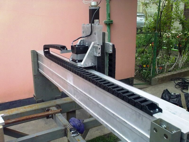

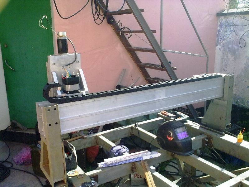

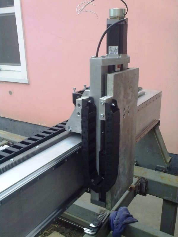

За сегодня в принципе основные мех.комплектующие закрепил. ОСталось датчики, но это будет позже. На днях приступлю к протяжке кабелей.
07052015622.jpg (4780 просмотров) <a class='original' href='./download/file.php?id=49845&mode=view' target=_blank>Загрузить оригинал (99.57 КБ)</a>
07052015623.jpg (4780 просмотров) <a class='original' href='./download/file.php?id=49846&mode=view' target=_blank>Загрузить оригинал (67.9 КБ)</a>
07052015624.jpg (4780 просмотров) <a class='original' href='./download/file.php?id=49847&mode=view' target=_blank>Загрузить оригинал (106.1 КБ)</a>
07052015625.jpg (4780 просмотров) <a class='original' href='./download/file.php?id=49848&mode=view' target=_blank>Загрузить оригинал (105.6 КБ)</a>
07052015626.jpg (4780 просмотров) <a class='original' href='./download/file.php?id=49849&mode=view' target=_blank>Загрузить оригинал (132.23 КБ)</a>

Atom42
Сообщения: 715
Репутация: 286
Настоящее имя: Денис
Откуда: Кемерово
Re: ЧПУ станок 2500х1500х250.
Сообщение Atom42 »
Что сказать, здорово получается! Поделись информацией:
Как геометрия, может цифры какие есть?
Чем и как меришь?
Уверен, что не идеальный геометрия, как поправляешь?
Romanych
Сообщения: 454
Зарегистрирован: 26 авг 2014, 17:34
Репутация: 270
Настоящее имя: Роман
Откуда: Симферополь
Сообщение Romanych »
Atom42 писал(а):Что сказать, здорово получается! Поделись информацией:
Чем и как меришь?
Спасибо. Протяну кабеля, пущу и промеряю.

Onebe
Сообщения: 100
Зарегистрирован: 02 апр 2015, 14:20
Репутация: 17
Сообщение Onebe »
Romanych писал(а):Сегодня продолжил работать со станком.
Диагоналей не хватает поперек стола снизу :thinking:

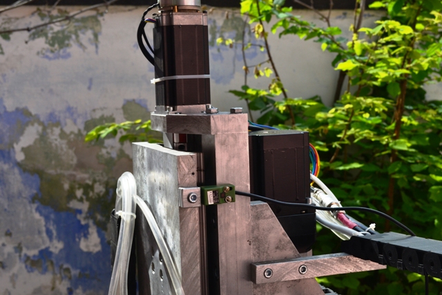

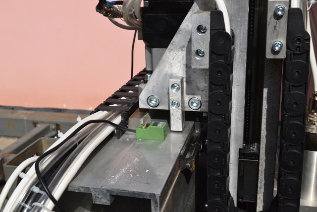

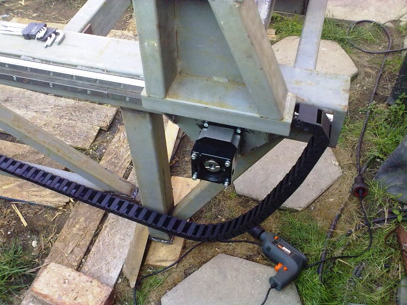

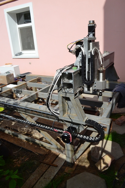

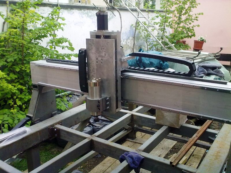

На днях получил фрезы. Также продолжил работы по станку. Сегодня закрепил датчики по Y и Z. По Х надо в пластинах фрезеровать пазы под регулировку.
DSC_3898.JPG (4556 просмотров) <a class='original' href='./download/file.php?id=50140&mode=view' target=_blank>Загрузить оригинал (153.41 КБ)</a>
DSC_3899.JPG (4556 просмотров) <a class='original' href='./download/file.php?id=50141&mode=view' target=_blank>Загрузить оригинал (155.7 КБ)</a>
DSC_3900.JPG (4556 просмотров) <a class='original' href='./download/file.php?id=50142&mode=view' target=_blank>Загрузить оригинал (170.96 КБ)</a>
DSC_3901.JPG (4556 просмотров) <a class='original' href='./download/file.php?id=50143&mode=view' target=_blank>Загрузить оригинал (226.65 КБ)</a>
DSC_3902.JPG (4556 просмотров) <a class='original' href='./download/file.php?id=50144&mode=view' target=_blank>Загрузить оригинал (204.99 КБ)</a>
DSC_3903.JPG (4556 просмотров) <a class='original' href='./download/file.php?id=50145&mode=view' target=_blank>Загрузить оригинал (226.53 КБ)</a>

Все хорошо, только места соединения алюминия и стали нужно чем нибудь покрасить, желательно масляной краской, иначе будет гальванопара. А это не очень хорошо.

Сегодня закрепил датчики по оси X. Осталось сделать систему охлаждения шпинделя и вперед.
