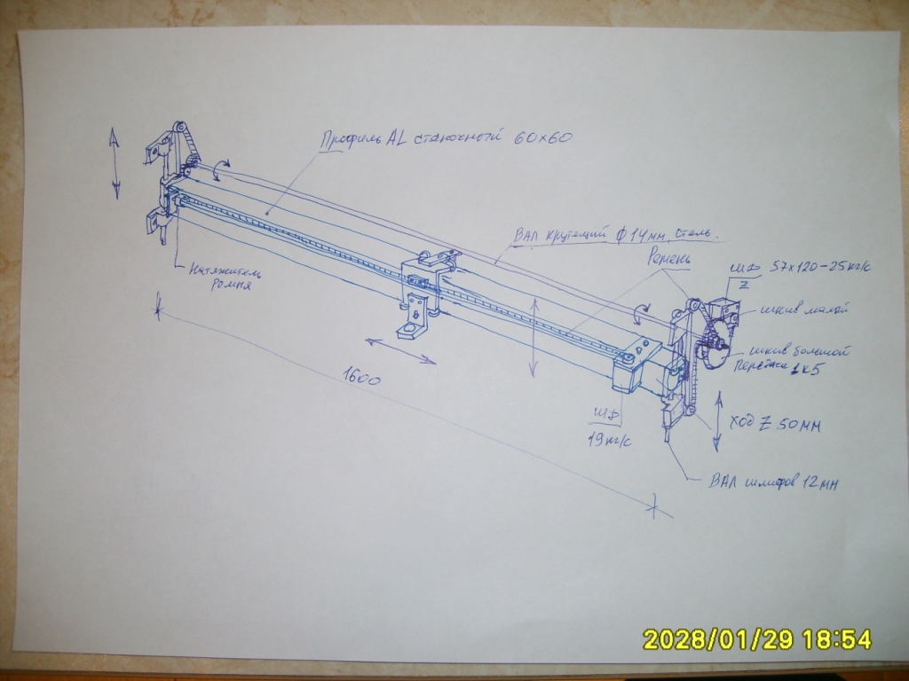

Вот план будущего станка с 4ой осью :stepper:
Рисую от руки, по другому 3D не умею.

Re: Ось Z кто для плазмы, как сделать?
Профиль 60мм насколько прогибается при такой длине? Какая нагрузка на на небу будет ездить.
Имхо вал 12 мм тонковат для такого портала, тем более у тебя ход 50мм, значит общая длинна его будет 500мм, возьми по-толще, по деньгам потеряешь чуть-чуть, но будет жестче. Я боюсь, что такая конструкция будет сильно "гулять"...
А 4-я ось зачем?

Nick писал(а):Профиль 60мм насколько прогибается при такой длине? Какая нагрузка на на небу будет ездить.
Не знаю станочный проф собираюсь токо заказывать в пурике, вес самой коретки Z думаю будет не боле 300-500 гр т.е легкий, а ручной плазмотрон от хипера не знаю скок весит со шлангом, ну наверно грамм 500-1000 итого движку X нужно будет перемещать около 1.5-2
Nick писал(а):А 4-я ось зачем?
кг, 19 кг шд наверно сможет его быстро двигать с прямым приводом на ремень (в дробленом шаге)?
Nick писал(а):значит общая длинна его будет 500мм,
Общая длина линейного стержня от авто амортизатора будет 200 мм.
, доп опция! с ней можно будет сделать хоть спираль из трубы, или дуршлак из нее, короче (пригадится) тем более что у меня есть токарн патрон с основанием, щас в нее ставлю шкив и движок.

К плазме вроде надо воздух подводить и напряжение подумай как провода сможешь проложить!
Вот тут есть калькулятор прогиба ал профилей http://www.servotechnica.spb.ru/calcula ... ofile.html

Кто может подсказать? какое минимальное расстояние делать от пламени плазмотрона до портала, чтоб портал сильно не грелся от горячих порезанных деталей?

это же не газорезка. Ту больше нужно думать об деталях которые вырезны и торчат как айсберг

aftaev писал(а):это же не газорезка. Ту больше нужно думать об деталях которые вырезны и торчат как айсберг
8-10 см, нормально будет?
А что думаете насчет подвеса шланга плазмы?
мне 200мм порой мало :)
Вешайте шланг если нужно

а нафига 2 ряда там нагрузки не такие?

giraf_79, понравилась дата на фотке, это план к которой нужно станок построить :)
