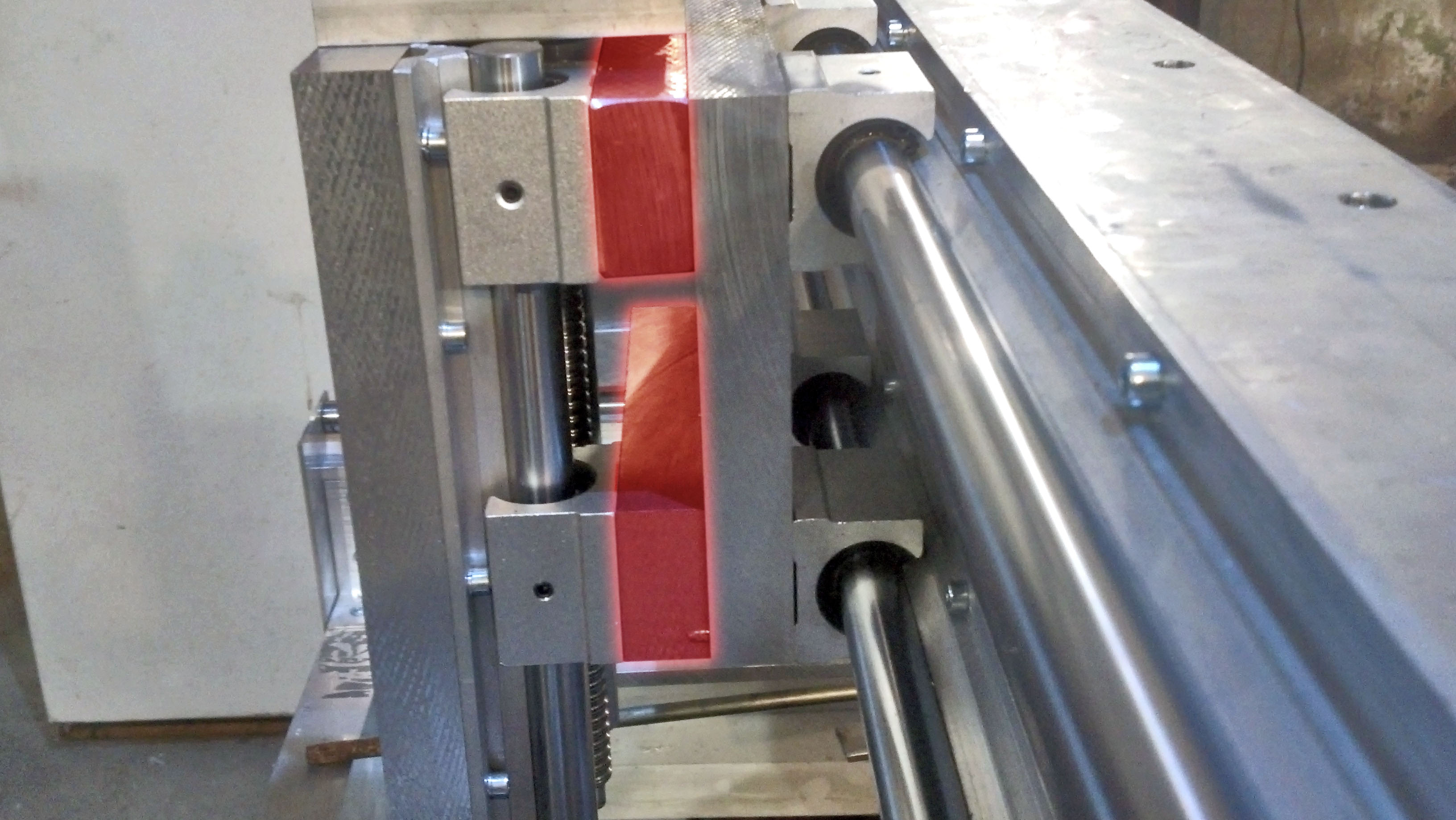

А нафига вот эти два кубика?
2015-03-30_17-34-22_238.jpg (2754 просмотра) <a class='original' href='./download/file.php?id=53103&sid=90b32b5c448eb7091647305fa10c5907&mode=view' target=_blank>Загрузить оригинал (601.78 КБ)</a>
Re: фрезер чпу рабочее поле от 1000 по X, 800 по Y, 150-200
michael-yurov писал(а):нафига вот эти два кубика?
Видимо для уменьшения жёсткости.
Сообщение пум-пурум »
что бы каретки находились друг напротив друга!
под рукой просто не было алюминия потоньше!)
пум-пурум писал(а):что бы каретки находились друг напротив друга
А за жёсткость такой конструкции всё же не беспокоишься? Хмм...
если не трудно поясни почему жёсткость должна пострадать?!
пум-пурум писал(а):что бы каретки находились друг напротив друга!
А, понятно,
очередной недостаток конструкции, когда рельсы на стороне шпинделя.
