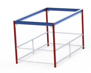

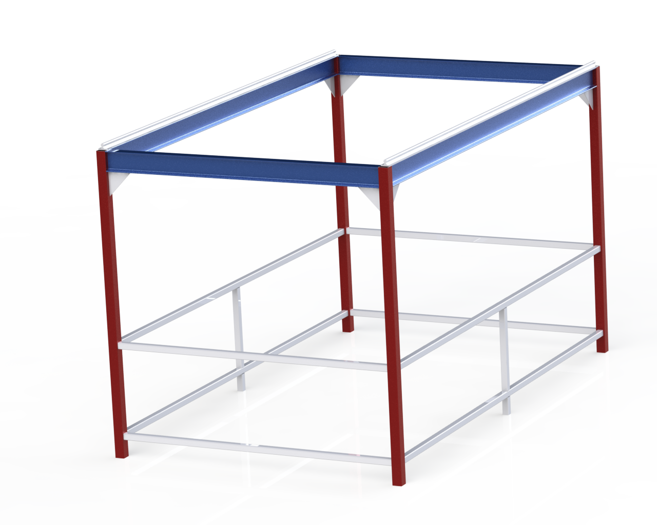

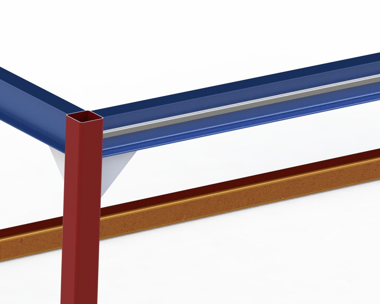

Разобрался как косынки в сварную конструкцию зафигачить
Косынка 150*150*5, думаю хватит
RouterImage6.png (2040 просмотров) <a class='original' href='./download/file.php?id=46200&mode=view' target=_blank>Загрузить оригинал (1.15 МБ)</a>
