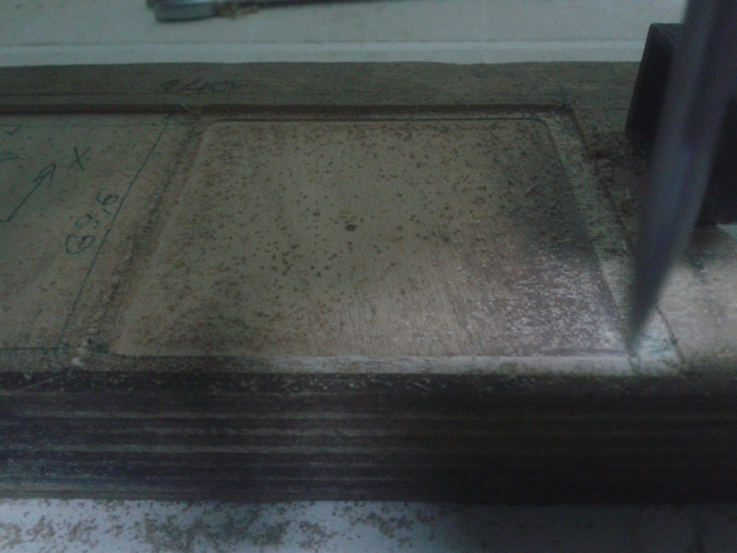

Linux CNC.
Сервы по всем осям (настроено 2048 импульсов на оборот сервы)

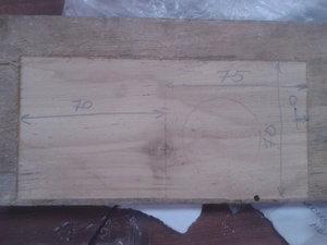

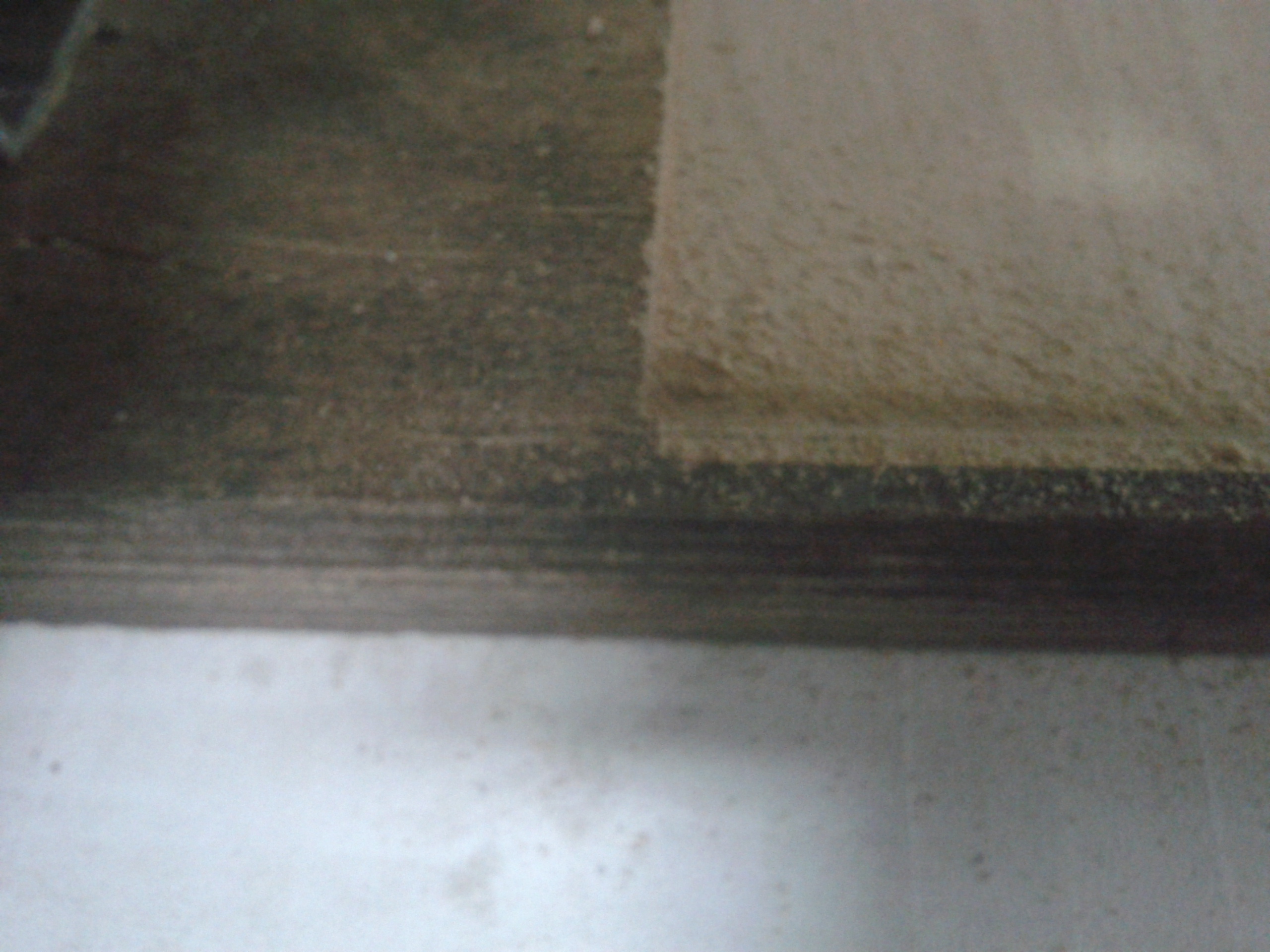

Кто обьяснит почему уходит 0 заготовки при выполнение одной и той же УП? Квадрат был пройден 6 раз (по одному и тому же месту фреза прошла), а логотип раз 8 и все получилось со смещением!!! но после 7 раза и Хоумления последний проход прошел по первому.
20150326_130139.jpg (6722 просмотра) <a class='original' href='./download/file.php?id=46542&mode=view' target=_blank>Загрузить оригинал (1.07 МБ)</a>
20150326_130001.jpg (6722 просмотра) <a class='original' href='./download/file.php?id=46543&mode=view' target=_blank>Загрузить оригинал (1.25 МБ)</a>

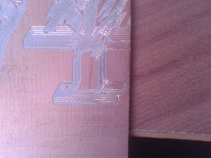

И почему детали получаются длиннее чем задано и соответственно возвращается станок не в ноль заготовки?
Y горизонтально, X вертикально (6722 просмотра) <a class='original' href='./download/file.php?id=46544&mode=view' target=_blank>Загрузить оригинал (1.11 МБ)</a>
Связано ли это с точностью вычислений программой Gcoda?
Влияет ли количество знаков после запятой в УП и LinuxCNC?

Люфт в винтах не проверяли?? Проскальзывание муфты?

люфта нет, проскальзываний тоже. А как это может влиять на увеличение размера модели? вроде наоборот должно быть меньше? почему после повторного хоума (в логотипе) все встает на свои места?
Может это быть какая-то накапливаемая ошибка вычисления координат?

Kulibin74 писал(а):почему после повторного хоума (в логотипе) все встает на свои места?
У вас "оси" уплывают физически. При хоумлении вы повторно ставите "ноль" для осей.
Где-то в линухЦНЦ можно глянуть ошибку при выставлении нуля - значение координаты осей перед обнулением.
Также к слову - сервы у вас напрямую или через редуктор?

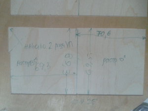

запустил программу выборки внутри двух контуров 70*70 мм с шагом 0,1 растром 0 град и 45 град, посмотрим что получится :thinking:
И еще раз про люфты, допустим есть люфт по всем осям в 1мм, при фрезеровке одной УП 10 раз ноль же не сможет физически сместится на 10 мм? Так? Смещается ведь относительная координата, которая высчитывается програмно... после выполнения последнего перемещения в УП и то на основании последней точки? или я не прав? То есть хочу сказать, что ноль заготовки после выполнения УП относительно ноля станка уже будет не тем нулем, который был вначале УП в координатах станка.

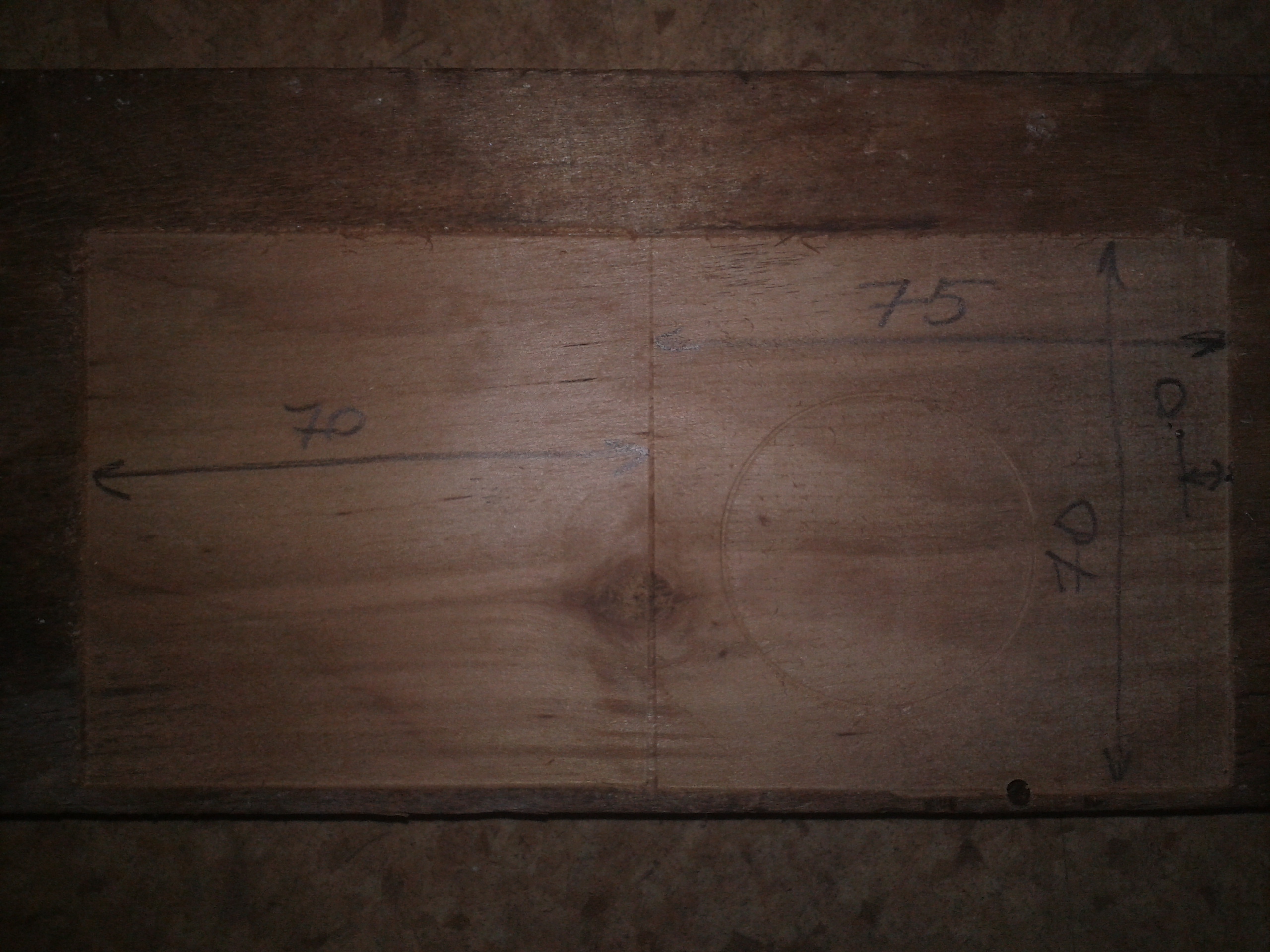

слева растр 45 град, справа 0 град относитеольно Х. Y расположен горизонтально фото. видно что справа увеличилось по Y на 5мм. точка справа это ноль по Y при выполнении той же УП (смещение 5 мм). При растре 45 град видно что под конец Y тоже сместился но уже где-то на 1 мм.
20150326_162308.jpg (6665 просмотров) <a class='original' href='./download/file.php?id=46553&mode=view' target=_blank>Загрузить оригинал (1.14 МБ)</a>
20150326_162145.jpg (6665 просмотров) <a class='original' href='./download/file.php?id=46554&mode=view' target=_blank>Загрузить оригинал (1.27 МБ)</a>

Может быть мало шагов на миллиметр? По Х 500.Y 200. 1/200=0,005мм. УП составлена три знака после запятой. То есть хочу сказать, как станок отработает перемещение по Y на 0.002мм если один шаг 0.005мм? Никак? Или двинет ось на 0.005мм? Не от этого ли моя проблемма? В сервоусилителе по моему можно выставить электронную редукцию, сделать хоть 10000 шагов на оборот движка?!
Но тогда это не обьясняет почему у меня с шагом 0.1 мм на 70мм деталь удлинилась на 5мм? Ведь получается целое количество шагов.
Еще сегодня смотрел свой файл ini. Мне показалось странным, что параметр импульсов на мм у меня не 500 и 200 по осям а другие.
Хотя станок едет 800мм по линейке и отображаетс в аксис столько же.

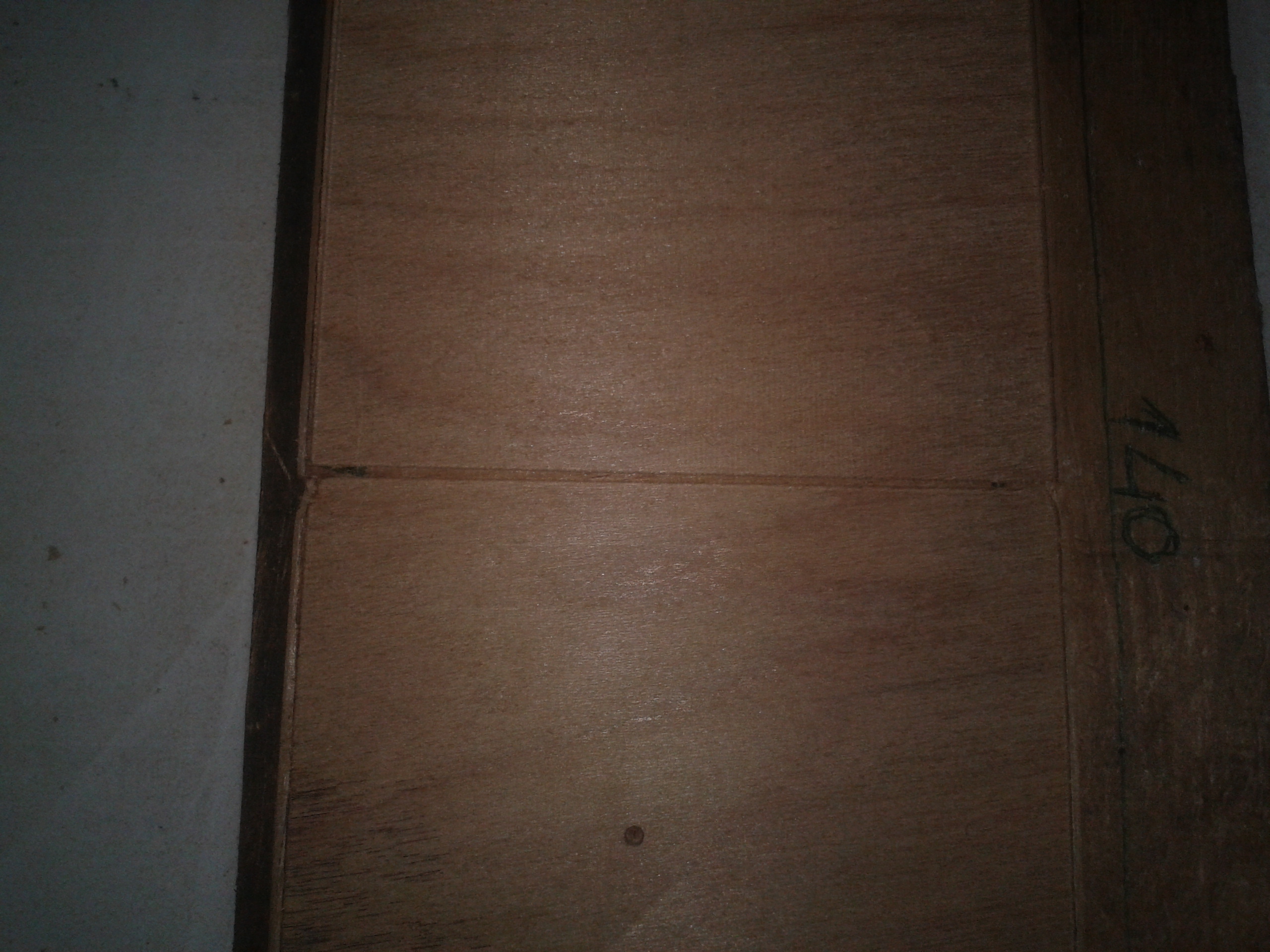

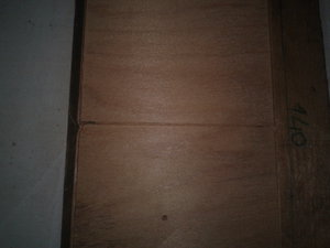

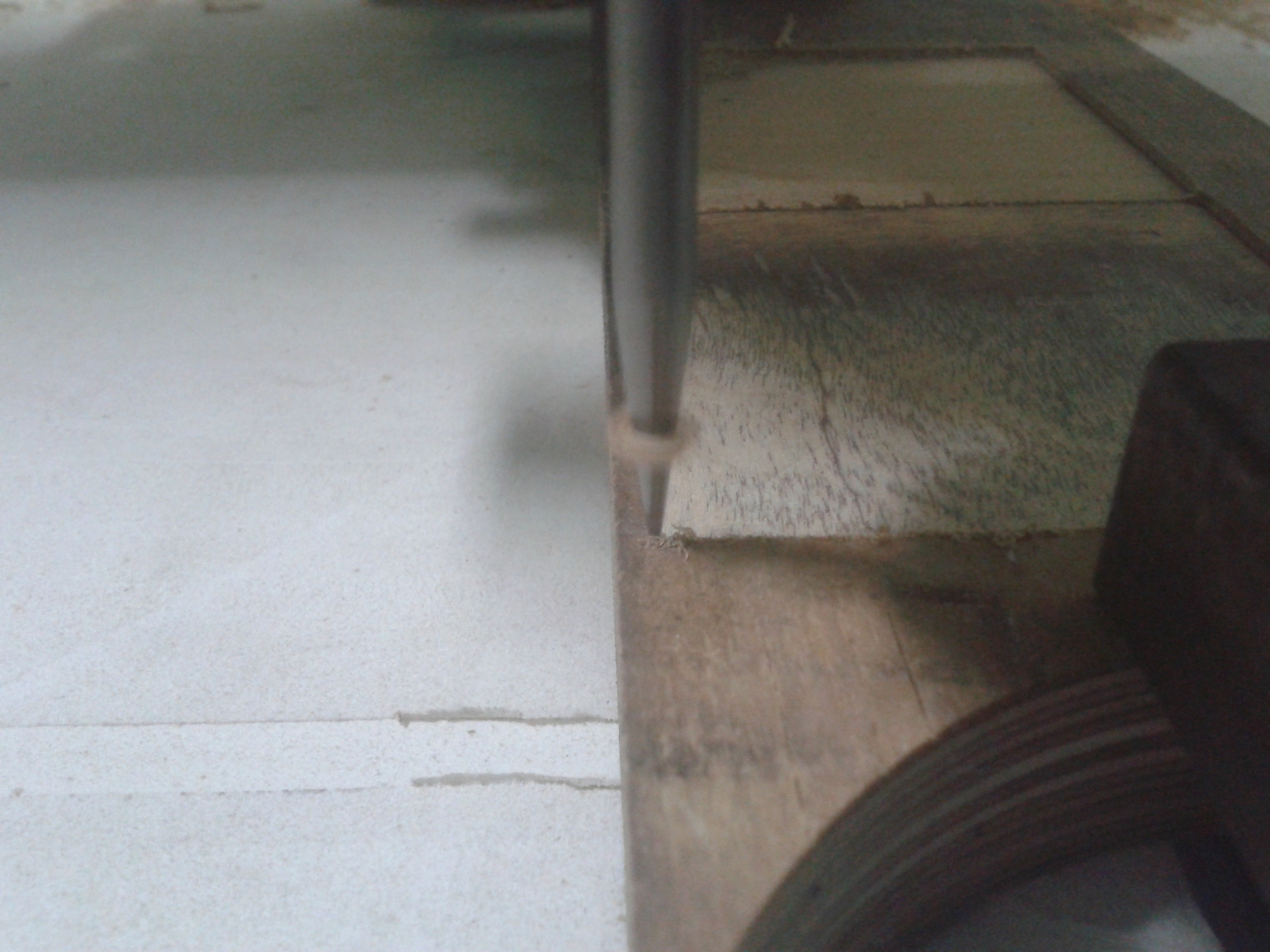

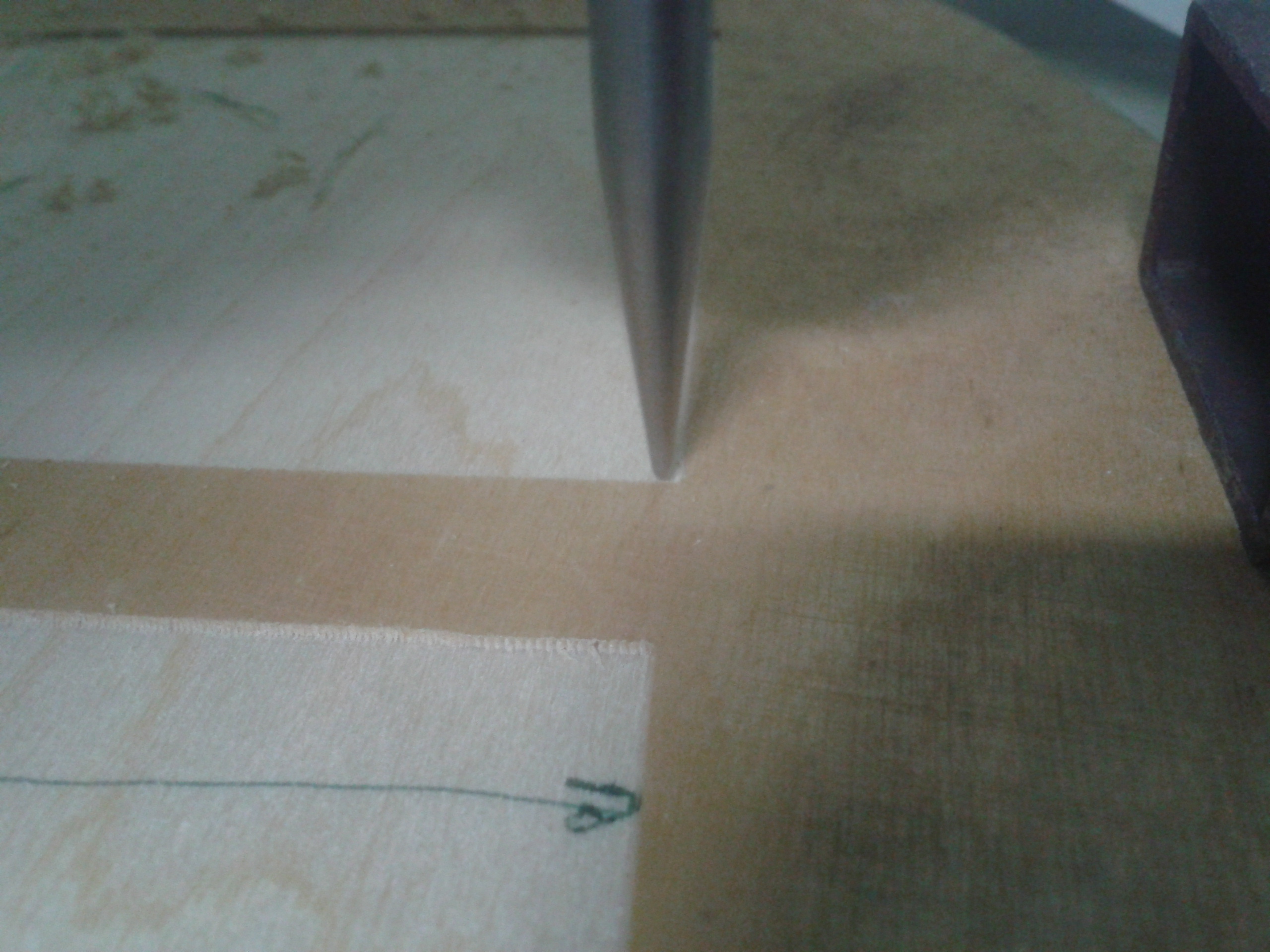

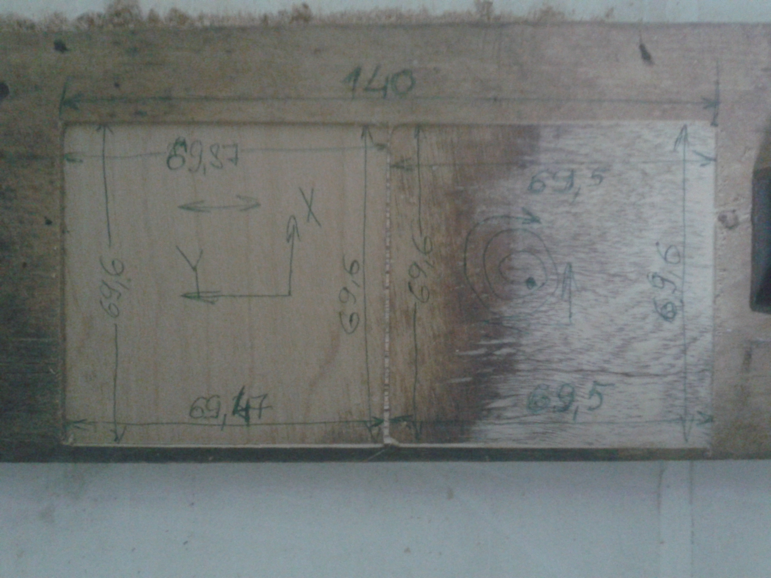

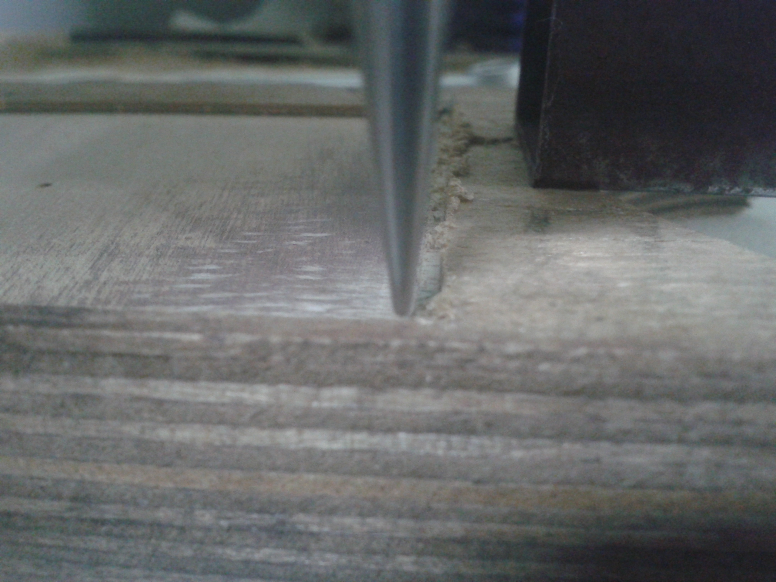

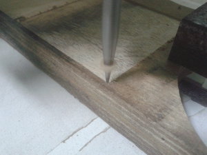

Ничего не понимаю. Правый квадрат фрезерован смещением от центра, левый растр 90 град. общая длина по У получилась 140-+0,2 мм (фанера всетаки)
При фрезеровке растром 90 град, станок под конец недорезал по У видно из размеров.(но мало).
Почему при растре 0град увеличение аж 7%??? :thinking:
перегородка между квадратами видно утолщение по У под конец растра (6567 просмотров) <a class='original' href='./download/file.php?id=46632&mode=view' target=_blank>Загрузить оригинал (1.28 МБ)</a>
ноль после выполнения УП второй раз (6567 просмотров) <a class='original' href='./download/file.php?id=46635&mode=view' target=_blank>Загрузить оригинал (1.11 МБ)</a>
20150327_110045.jpg (6567 просмотров) <a class='original' href='./download/file.php?id=46637&mode=view' target=_blank>Загрузить оригинал (1.06 МБ)</a>
20150327_105243.jpg (6567 просмотров) <a class='original' href='./download/file.php?id=46638&mode=view' target=_blank>Загрузить оригинал (1.12 МБ)</a>
правый квадрат смещением от центра, левый растр 90 град (6567 просмотров) <a class='original' href='./download/file.php?id=46639&mode=view' target=_blank>Загрузить оригинал (1.13 МБ)</a>
После первого выполнения УП поХ (6567 просмотров) <a class='original' href='./download/file.php?id=46640&mode=view' target=_blank>Загрузить оригинал (1.11 МБ)</a>
После первого выполнения УП по У (6567 просмотров) <a class='original' href='./download/file.php?id=46641&mode=view' target=_blank>Загрузить оригинал (1.19 МБ)</a>
ноль После первого выполнения УП (6567 просмотров) <a class='original' href='./download/file.php?id=46642&mode=view' target=_blank>Загрузить оригинал (1.16 МБ)</a>

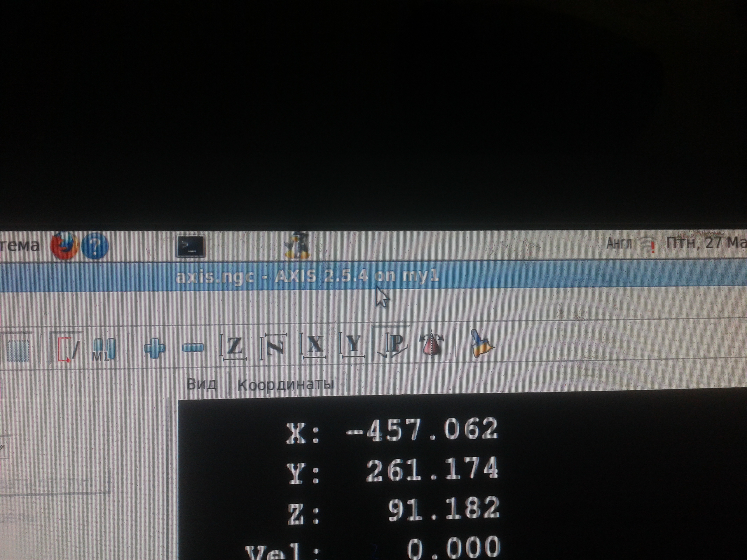

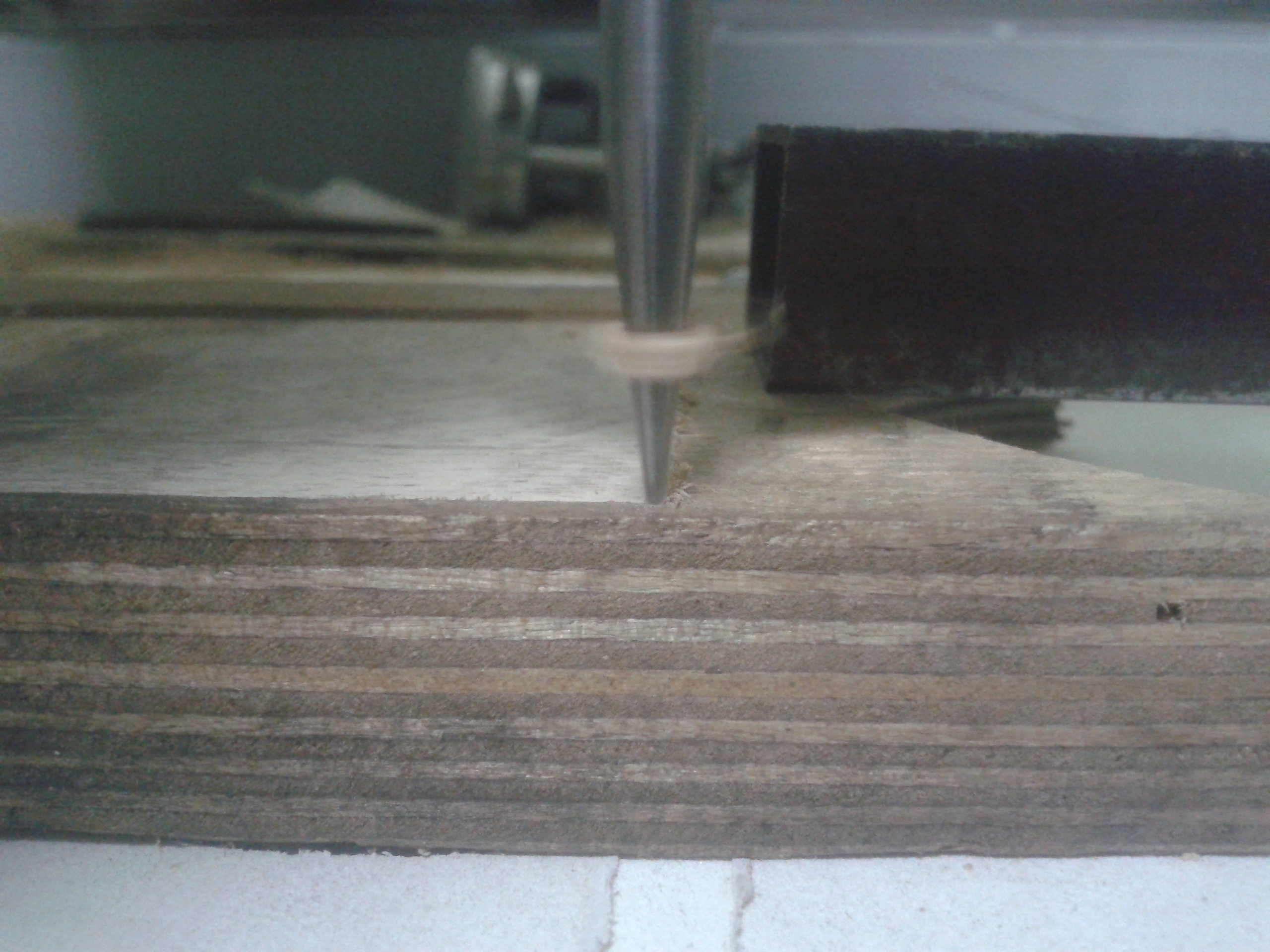

Вот видео повторного Хоума после выполнения первой УП, если поможет. Координаты на экране машинные.
https://www.youtube.com/watch?v=0SQ1jnp04uM
фрезернул еще тест левый квадрат растр 135 град, правый 0 град, шаг 0,25мм. по У уплыло только на 1мм
поставил одинаковые ускорения по осям Х и У. вроде лучьше стало, но ноль заготовки все равно смещается. в положительные стороны.
справа видно, что растр 0 град оказался длиннее (6560 просмотров) <a class='original' href='./download/file.php?id=46681&mode=view' target=_blank>Загрузить оригинал (1.09 МБ)</a>
ноль после выполнения УП (6560 просмотров) <a class='original' href='./download/file.php?id=46682&mode=view' target=_blank>Загрузить оригинал (1.09 МБ)</a>
версия LinuxCnC (6560 просмотров) <a class='original' href='./download/file.php?id=46685&mode=view' target=_blank>Загрузить оригинал (1.43 МБ)</a>
версия LinuxCnC
