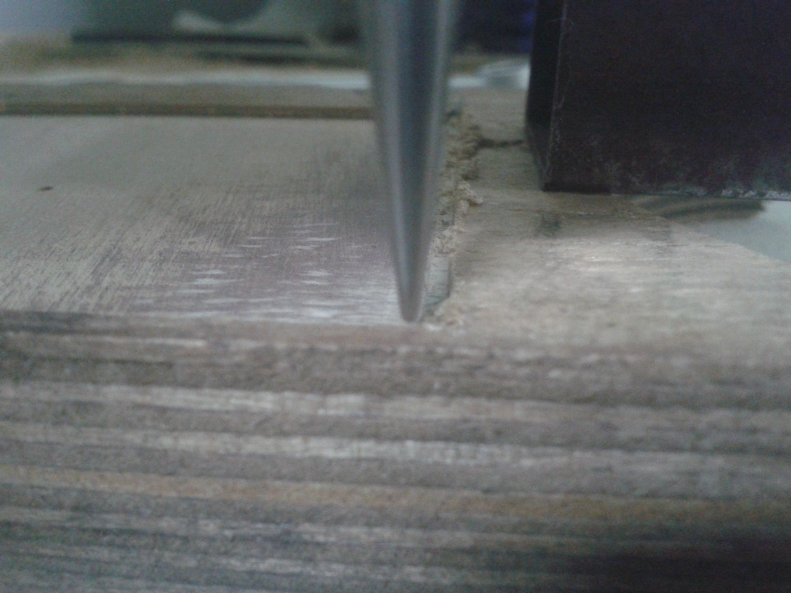

Linux CNC.
Сервы по всем осям (настроено 2048 импульсов на оборот сервы)
Кто обьяснит почему уходит 0 заготовки при выполнение одной и той же УП? Квадрат был пройден 6 раз (по одному и тому же месту фреза прошла), а логотип раз 8 и все получилось со смещением!!! но после 7 раза и Хоумления последний проход прошел по первому.
20150326_130139.jpg (6725 просмотров) <a class='original' href='./download/file.php?id=46542&mode=view' target=_blank>Загрузить оригинал (1.07 МБ)</a>
20150326_130001.jpg (6725 просмотров) <a class='original' href='./download/file.php?id=46543&mode=view' target=_blank>Загрузить оригинал (1.25 МБ)</a>
И почему детали получаются длиннее чем задано и соответственно возвращается станок не в ноль заготовки?
Y горизонтально, X вертикально (6725 просмотров) <a class='original' href='./download/file.php?id=46544&mode=view' target=_blank>Загрузить оригинал (1.11 МБ)</a>
Связано ли это с точностью вычислений программой Gcoda?
Влияет ли количество знаков после запятой в УП и LinuxCNC?

Люфт в винтах не проверяли?? Проскальзывание муфты?

люфта нет, проскальзываний тоже. А как это может влиять на увеличение размера модели? вроде наоборот должно быть меньше? почему после повторного хоума (в логотипе) все встает на свои места?
Может это быть какая-то накапливаемая ошибка вычисления координат?

Kulibin74 писал(а):почему после повторного хоума (в логотипе) все встает на свои места?
У вас "оси" уплывают физически. При хоумлении вы повторно ставите "ноль" для осей.
Где-то в линухЦНЦ можно глянуть ошибку при выставлении нуля - значение координаты осей перед обнулением.
Также к слову - сервы у вас напрямую или через редуктор?

по Y через редуктор 1/8 помоему или 1/12, по Х напрямую
Re: Кто обьяснит почему уходит 0 заготовки при выполнение од
Окружность командами G2, G3 нормально рисует?
Попробуй программу отсюда

Сергей Саныч писал(а):Окружность командами G2, G3 нормально рисует?Попробуй программу отсюда
круги идеальные
программу через 15 минут выключил, ходит по одному месту и ничего не смещается
запустил программу выборки внутри двух контуров 70*70 мм с шагом 0,1 растром 0 град и 45 град, посмотрим что получится :thinking:
И еще раз про люфты, допустим есть люфт по всем осям в 1мм, при фрезеровке одной УП 10 раз ноль же не сможет физически сместится на 10 мм? Так? Смещается ведь относительная координата, которая высчитывается програмно... после выполнения последнего перемещения в УП и то на основании последней точки? или я не прав? То есть хочу сказать, что ноль заготовки после выполнения УП относительно ноля станка уже будет не тем нулем, который был вначале УП в координатах станка.

Может быть мало шагов на миллиметр? По Х 500.Y 200. 1/200=0,005мм. УП составлена три знака после запятой. То есть хочу сказать, как станок отработает перемещение по Y на 0.002мм если один шаг 0.005мм? Никак? Или двинет ось на 0.005мм? Не от этого ли моя проблемма? В сервоусилителе по моему можно выставить электронную редукцию, сделать хоть 10000 шагов на оборот движка?!
Но тогда это не обьясняет почему у меня с шагом 0.1 мм на 70мм деталь удлинилась на 5мм? Ведь получается целое количество шагов.
Еще сегодня смотрел свой файл ini. Мне показалось странным, что параметр импульсов на мм у меня не 500 и 200 по осям а другие.
Хотя станок едет 800мм по линейке и отображаетс в аксис столько же.

Может соотношение шаг/мм неправильно рассчитано?
Дорогу осилит идущий!
Выложи G-код.
Точность внутренних вычислений в LCNC гораздо выше обычно задаваемой в G-коде. Так что количество знаков особо влиять не должно. Тем более, если обработка ведется в абсолютном режиме (G90).

Ошибся я, в ини у меня все правильно. 2048 имп на оборот сервы, редуктор 1/12, ремень Т5, 20 зубьев шкив получается 245,76 имп /мм по У
2048/5мм=409,6 имп/мм по Х. Значит этот вариант отметаем... :mrgreen:
Почему правый квадрат (растр 0*) увеличился на 5мм а левый (45*) к концу УП только на 1-2мм уполз по У?????? :thinking:
а как LinuxCNC вычисляет количесво шагов на перемещение? берет значение конечной точки и вычитает значения начальной и делит на STEP_SCALE округляет, а потом выдает серию импульсов? Правильно?

Ничего не понимаю. Правый квадрат фрезерован смещением от центра, левый растр 90 град. общая длина по У получилась 140-+0,2 мм (фанера всетаки)
При фрезеровке растром 90 град, станок под конец недорезал по У видно из размеров.(но мало).
Почему при растре 0град увеличение аж 7%??? :thinking:
