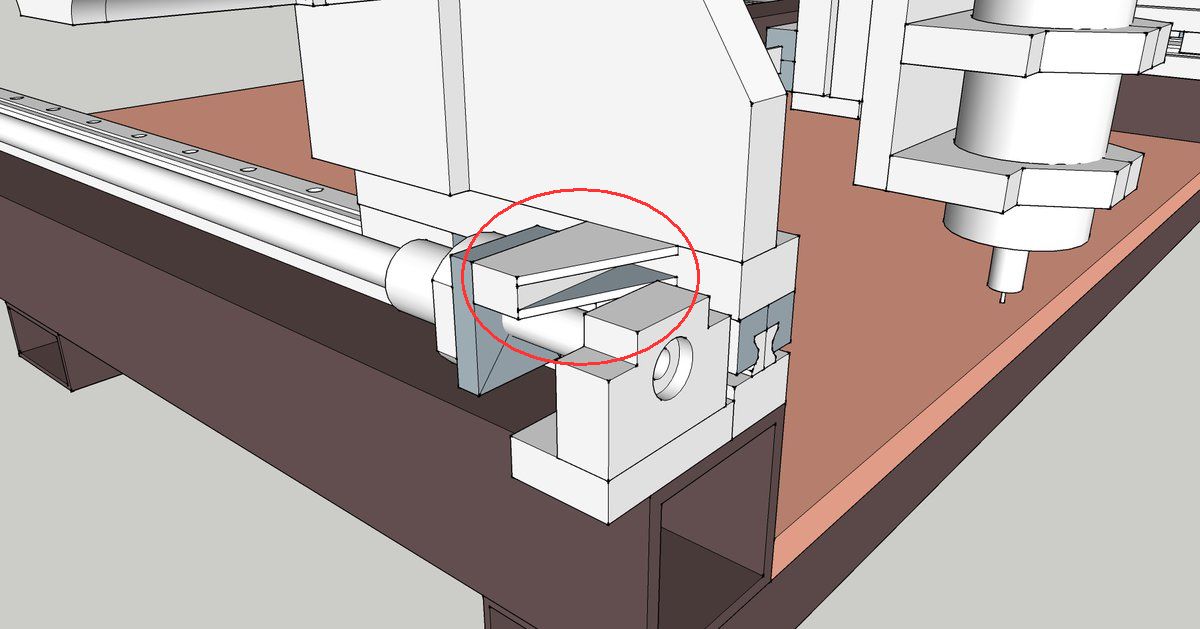

На мой взгляд, трубы портала надо между собой связать каким-то образом. И вот этот узел, имхо, неудачный.

Оно целиком выглядит вот так (см. приложение), то есть сделано из цельного листа Д16Т. Чем он неудачен? Слишком тонкая боковая часть? И поэтому не выдержит? И как лучше сделать по вашему мнению?
Я забыл написать что трубы портала сечением 40*40*3 мм.
Изначально думал о сплошном листе Д16Т, но это слишком дорого выходит.

Здравствуйте! На данный момент у самого сделано как у вас на модели... Конечно вариант проще для регулировки, и наверное пойдет для варианта из труб. Если делать балку по массивней, то я стал бы делать как на моем эскизе справа.
Не плохо было бы сдвинуть узел крепления гайки назад. А гайку пусти через кронштейны. Что бы в крайнем положении немного дальше было от опорного узла.

KeeKhan писал(а):Заменил верхние трубы на 80х80х6 мм,
Если это стальной профиль, то не правильно всё нарисовано.
На самом деле он вот такой :
Профиль (3889 просмотров) <a class='original' href='./download/file.php?id=45686&mode=view' target=_blank>Загрузить оригинал (81.46 КБ)</a>
Профиль
Это для стенки 5 мм, но сути это не меняет.
И реальный квадрат с углами 90 градусов сделать из него не возможно.

Обновленные эскизы проекта. Постарался учесть все ваши комментарии.
Насчет правильности рисования профильных труб: это же все таки пока эскиз, поэтому допустимо рисовать упрощенно :D
Перерисовал по вашему совету, выглядит более надежно, спасибо за совет!
Также добавил дополнительные "перемычки" между трубами оси Y (сплошным сделать слишком дорого выходит), надеюсь это поможет усилить конструкцию балки. Саму площадку где будут установлены щеки станка тоже чуток переработал.
Жду комментариев и/или критики!
P.s. стальные трубы 80*80*5 мм нашел в продаже в городе. Только они продаются длиной 12 метром минимум :)

Вы перед тем как пилить с угольником их поглядите... сильно сомневаюсь что они будут ровные, с прямыми углами и не заваленными плоскостями :)

да обработать то конечно можно.. тока там такие прогибы бывают что труба может в 2-ку превратиться :) как вариант можно обработать, а для наращивания жесткости внутрь еще одну вложить.. и крепить уже в нее..

Добрый день. А если усилить поперечную балку (ось Y) таким образом? Есть ли в этом смысл?
p.s. Остальное перерисую позже.
CNC_NEW_17.jpg (3521 просмотр) <a class='original' href='./download/file.php?id=46605&mode=view' target=_blank>Загрузить оригинал (349.6 КБ)</a>
Re: Проект универсального ЧПУ станка
не ну че то оно конечно даст.. но толку особого нету. поглядите про станок по металлу - я там отписывался по поводу жесткой балки..
