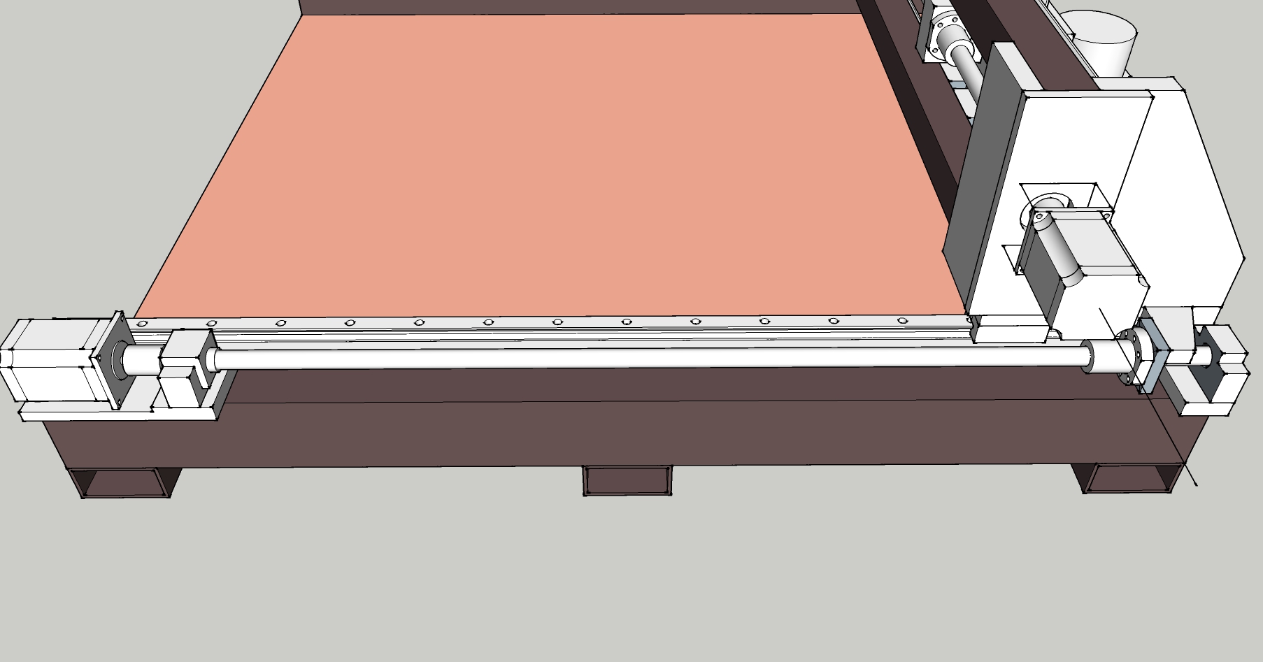

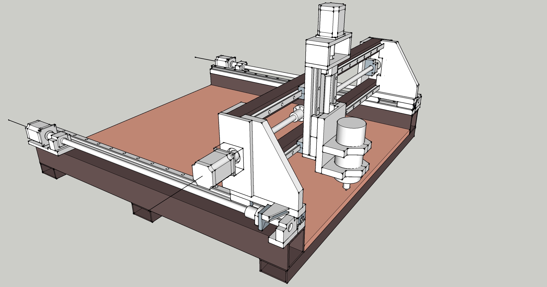

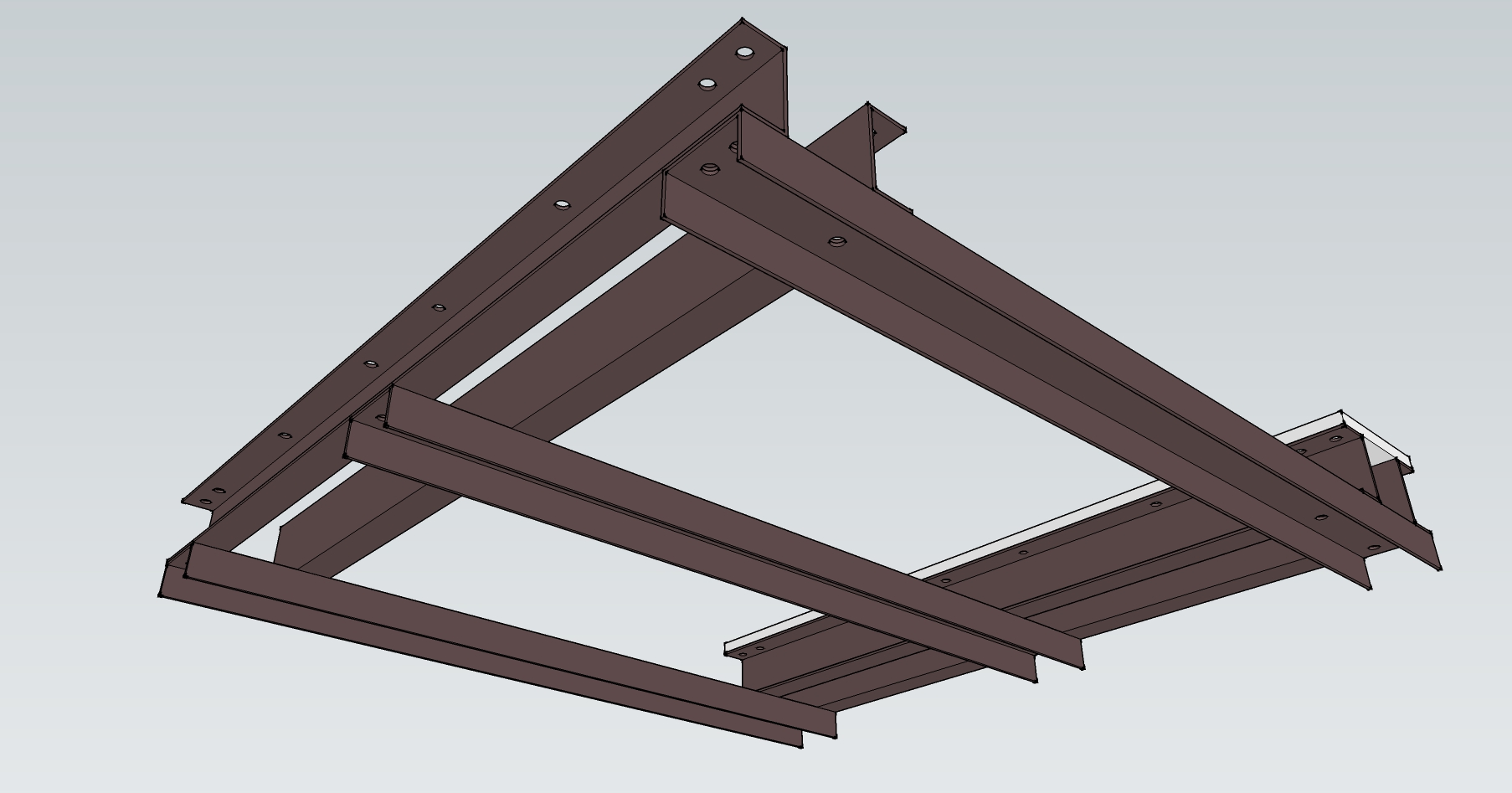

Всем доброго дня!
Планирую постройку станка с ЧПУ для работы по дереву, фанере, МДФ, алюминий и дюраль (более или менее универсальный станок). Предположительное рабочее поле 800х650х120 мм (предположительно потому что, возможна будет переделка после ваших комментариев). Станину планирую делать из стальных профилей 80х40х3 мм. Остальное из дюрали Д16Т, толщиной от 16 до 25 мм. Материалы и комплектующие еще на закуплены. Бюджет пока не определен. Ссылки на комплектующие добавлю потом.
Планируемые характеристики:
1. Шпиндель 2.2 кВт, водоохлаждаемый китаец, цанга ER20.
2. Инвертор на 2.2 кВт планирую покупать в комплекте со шпинделем.
3. 4 шаговых мотора с драйверами (2 на ось X и по одному на Y и Z), мощность от 28 кг*см (nema 23)
4. Контроллер на 4 оси.
5. ШВП: 2 на оси X диаметр 20 мм, 1 на оси Y диаметр 16 мм, 1 на оси Z диаметр 16 мм.
6. Направляющие: валы на опорах, 2 на оси X ~1000 мм, Диам25, 2 на оси Y~800 мм, Диам20, 2 на оси Z ~300 мм, Диам16.
7. Водяная помпа для охлаждения шпинделя.
8. Управление на mach 3.
9. Прочее.
Собственно вопросы:
1) Хватит ли жесткости при такой конструкций станины?
2) Если сделать станину на болтовых соединениях, хватит ли жесткости и не будут ли больших вибрации?
3) Соединение между стальным профилем и дюралем планирую болтовым, насколько это надежно?
4) Не слишком ли большой диаметр направляющих валов на оси X? Не избыточно ли?
5) Хватит ли мощности шаговых двигателей?
6) Если заварить профиль между собой, не поведет ли их?
7) Хватит ли толщины на боковинках портала? Там планирую 25 мм Д16Т.
8) Крепление каждой боковинки портала к площадке на каретках направляющих на 3 болтах ~M6-M8 достаточно жестко?
Прошу ответить на данные вопросы, заранее спасибо.
Конструктивная критика приветствуется.
Во вложении рисунок станины.
Проект первый поэтому прошу сильно не пинать, если где то увидите ошибки по механике :)
p.s. жертвенный стол также планирую посадить на болты. Возможно будет стол с Т-пазами.
CNC.jpg (4287 просмотров) <a class='original' href='./download/file.php?id=45020&mode=view' target=_blank>Загрузить оригинал (336.55 КБ)</a>
CNC2.jpg (4287 просмотров) <a class='original' href='./download/file.php?id=45021&mode=view' target=_blank>Загрузить оригинал (305.14 КБ)</a>

KeeKhan писал(а):1. Шпиндель 2.2 кВт, водоохлаждаемый китаец, цанга ER20.
Нафик не надо, достаточно 1.5 кВт воздушный, меньше гемора со всякими помпами, шлангами и т.д.
KeeKhan писал(а):3. 4 шаговых мотора с драйверами (2 на ось X и по одному на Y и Z), мощность от 28 кг*см (nema 23)
Достаточно, только будет медленно.
KeeKhan писал(а):6. Направляющие: валы на опорах, 2 на оси X ~1000 мм, Диам25, 1 на оси Y~800 мм, Диам20, 1 на оси Z ~300 мм, Диам16.
Как это по одной направляющих на оси Y и Z? Что то новенькое :D вообще лучше взять профильные рельсы. Эти валы на опорах - хрень.
KeeKhan писал(а):1) Хватит ли жесткости при такой конструкций станины?
Для чего? У вас основная не жесткость будет в каретках на круглых рельсах.
KeeKhan писал(а):6) Если заварить профиль между собой, не поведет ли их?
Поведет.
KeeKhan писал(а):7) Хватит ли толщины на боковинках портала? Там планирую 25 мм Д16Т.
Более чем, весь вопрос как будет соединены боковины с балкой.
Вообще похоже на станок Графа, лучше сделайте все как у него, там более грамотно :)

Спасибо за ответ!
Да там по 2 направляющих, поправлю ;)
rage писал(а):Достаточно, только будет медленно
А насколько медленно?
rage писал(а):Нафик не надо, достаточно 1.5 кВт воздушный, меньше гемора со всякими помпами, шлангами и т.д.
Это не пугает, сделаю все что необходимо, и плюс запас по мощности
rage писал(а):Как это по одной направляющих на оси Y и Z? Что то новенькое вообще лучше взять профильные рельсы. Эти валы на опорах - хрень.
Поправлю. А рельсы не намного дороже выходят? Хотелось бы сэкономить не теряя в жесткости.
Тут поподробнее пожалуйста
rage писал(а):Поведет.
Если поведет, то хватит ли болтового соединения?
rage писал(а):Более чем, весь вопрос как будет соединены боковины с балкой.
Балку планирую соединить через винты.
Так и есть, за основу взят станок Графа, но дело в том что мне удобнее сделать станину из стального профиля, так как есть знакомые на заводе.

KeeKhan писал(а):А насколько медленно?
мучительно медленно :) Все зависит от питания, и от той скорости которую хотите получить. Исходя из этого надо выбирать моторчики а не по усилию.
KeeKhan писал(а):Это не пугает, сделаю все что необходимо, и плюс запас по мощности
Для фрезеровки дерева и люминия 1.5 кВт более чем достаточно. Гемор с водяным охлаждением еще тот, охото по...ся берите водянку конечно.
KeeKhan писал(а):А рельсы не намного дороже выходят?
Раза в два :) Но лучше сэкономить на шпинделе и моторах, чем на рельсах. Шпиндель потом можно и зменить "если что". А вот рельсы с круглых на профильные будет проблематично поменять.
KeeKhan писал(а):Тут поподробнее пожалуйста
каретки на круглых рельсах имеют люфт 0.1 мм и от супер жесткой станины в таком раскладе толку никакого.
KeeKhan писал(а):то хватит ли болтового соединения?
Мне хватает :)

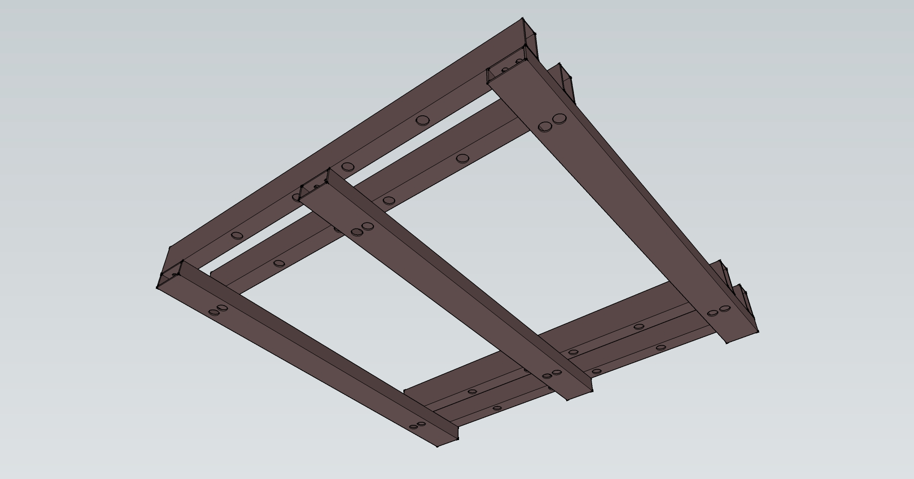

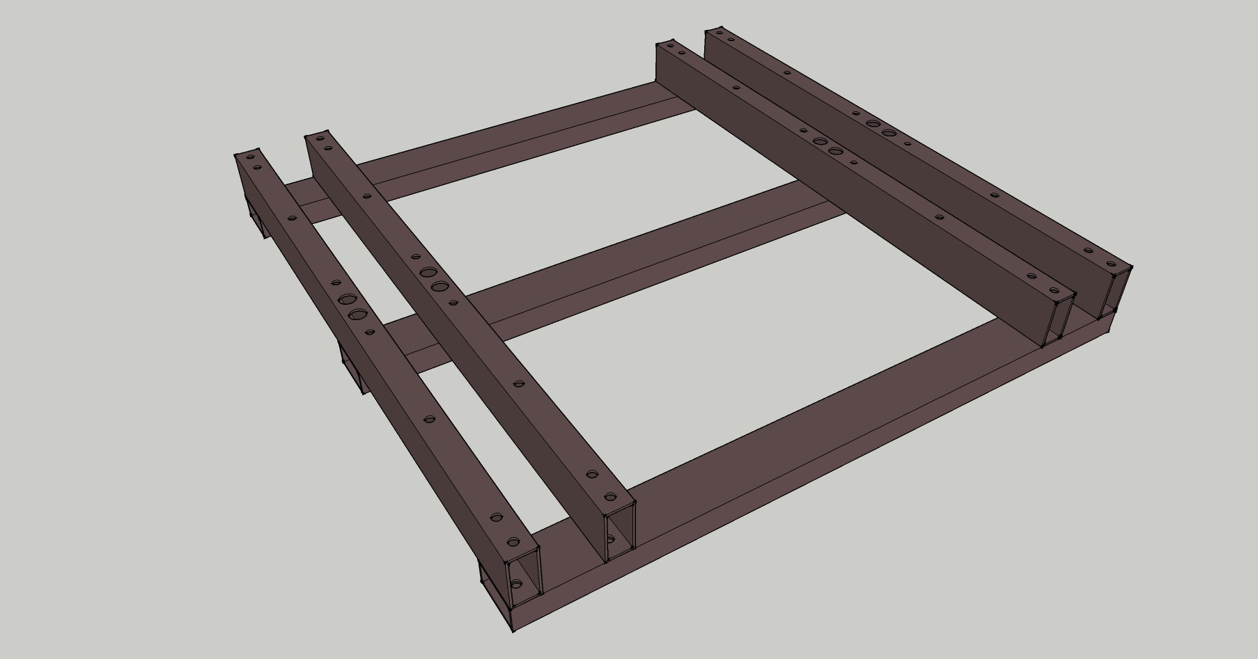

Есть ли смысл в использовании стальных швеллеров размерами 80х40х3 мм вместо стального профиля?
Это дает меньшее количество работ по обработке стали и более удобный доступ для монтажа всех болтовых соединений. Будет ли жесткость на уровне стального профиля?
Я понимаю что швеллера без искривления найти трудно, но все таки.
CNC_base.jpg (4128 просмотров) <a class='original' href='./download/file.php?id=45109&mode=view' target=_blank>Загрузить оригинал (247.09 КБ)</a>
CNC_base_2.jpg (4128 просмотров) <a class='original' href='./download/file.php?id=45110&mode=view' target=_blank>Загрузить оригинал (340.48 КБ)</a>
Atom42
Сообщения: 721
Репутация: 286
Настоящее имя: Денис
Откуда: Кемерово
Re: Проект универсального ЧПУ станка
Сообщение Atom42 »
KeeKhan писал(а):Будет ли жесткость на уровне стального профиля?
Конечно же не будет жестче и с геометрией хуже.

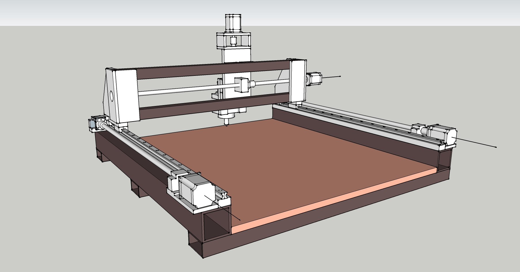

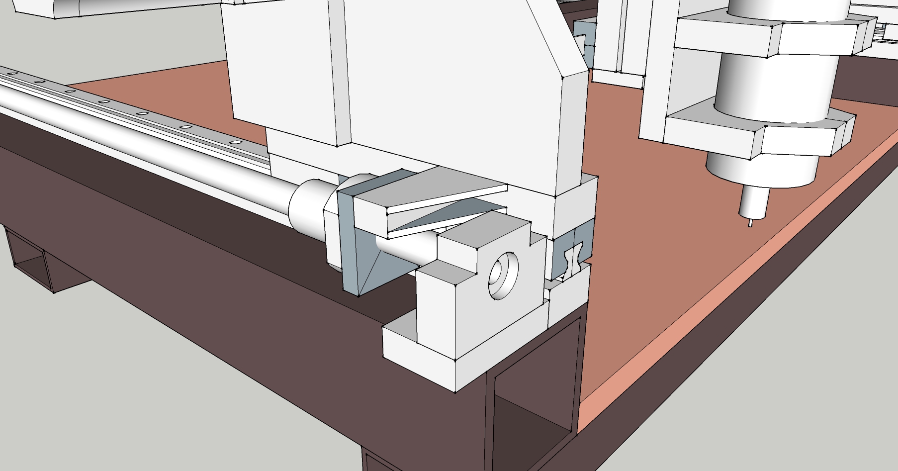

KeeKhan
Сообщения: 12
Зарегистрирован: 10 мар 2015, 07:54
Сообщение KeeKhan »
Добавил сквозные отверстия для болтов и отверстия для затяжки болтов торцевым ключем.
Насчет установки рельсов, согласен, для моих требований валов на опорах не хватит.
Пока присмотрел рельсы фирмы HSAC, Hiwin слишком дорогие.
Хватит ли 15 мм для оси X? Или ставить 20 мм?
Ну как и говорил, планирую купить 2.2 кВт, чтобы наверняка хватало.
CNC_base_3.jpg (3968 просмотров) <a class='original' href='./download/file.php?id=45143&mode=view' target=_blank>Загрузить оригинал (232.71 КБ)</a>
CNC_base_4.jpg (3968 просмотров) <a class='original' href='./download/file.php?id=45144&mode=view' target=_blank>Загрузить оригинал (258.94 КБ)</a>

KeeKhan писал(а):Хватит ли 15 мм для оси X? Или ставить 20 мм?
Я бы не стал 20 рельсы ставить, думаю и 15 выше крыши, думаю просто на данной конструкции станины 20 рельса не раскроет свой потенциал, тем более в начале вообще планировал валы на опоре.

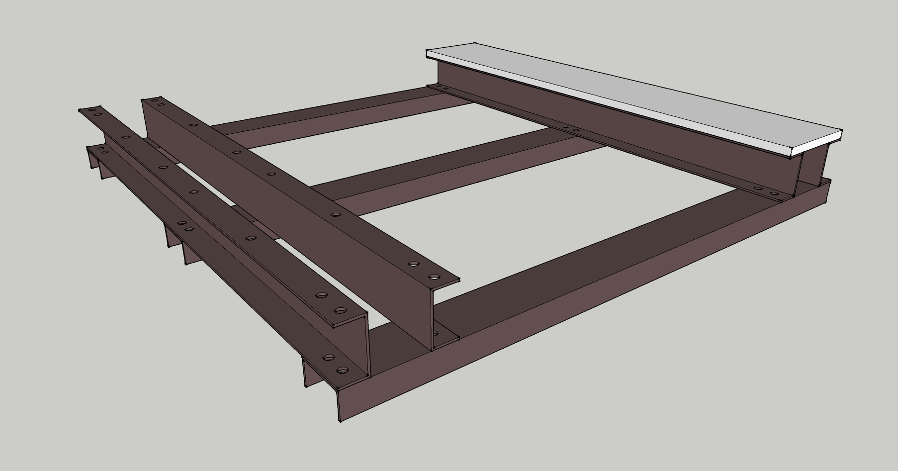

Лучше взять более толстую трубу со стенкой по толще, но одну (ось Х) ее шлифануть, на одной трубе лучше кривизну выправить, нежели на двух.
KeeKhan
Сообщения: 12
Сообщение KeeKhan »
sergey27rus писал(а):Лучше взять более толстую трубу со стенкой по толще, но одну (ось Х) ее шлифануть, на одной трубе лучше кривизну выправить, нежели на двух.
Что то я не понял Вас, какую трубу? Имеете ввиду вместо профиля 80х40х3 мм взять более толстую и большую? Одну?
sergey27rus
Сообщения: 1146
Репутация: 730
Сообщение sergey27rus »
KeeKhan писал(а): Имеете ввиду вместо профиля 80х40х3 мм
Что за профиль такой?
KeeKhan
Сообщения: 12
Сообщение KeeKhan »
Стороны 80 мм на 40 мм толщина стенок 3мм.
А я понял, под плиту на которых будут стоять рельсы и ШВП поставить на одну трубу, я правильно понял?
sergey27rus
Сообщения: 1146
Репутация: 730
Да совершенно верно, и стенку взять не меньше 5мм(лучше 6-8мм)
KeeKhan
Сообщения: 12
Сообщение KeeKhan »

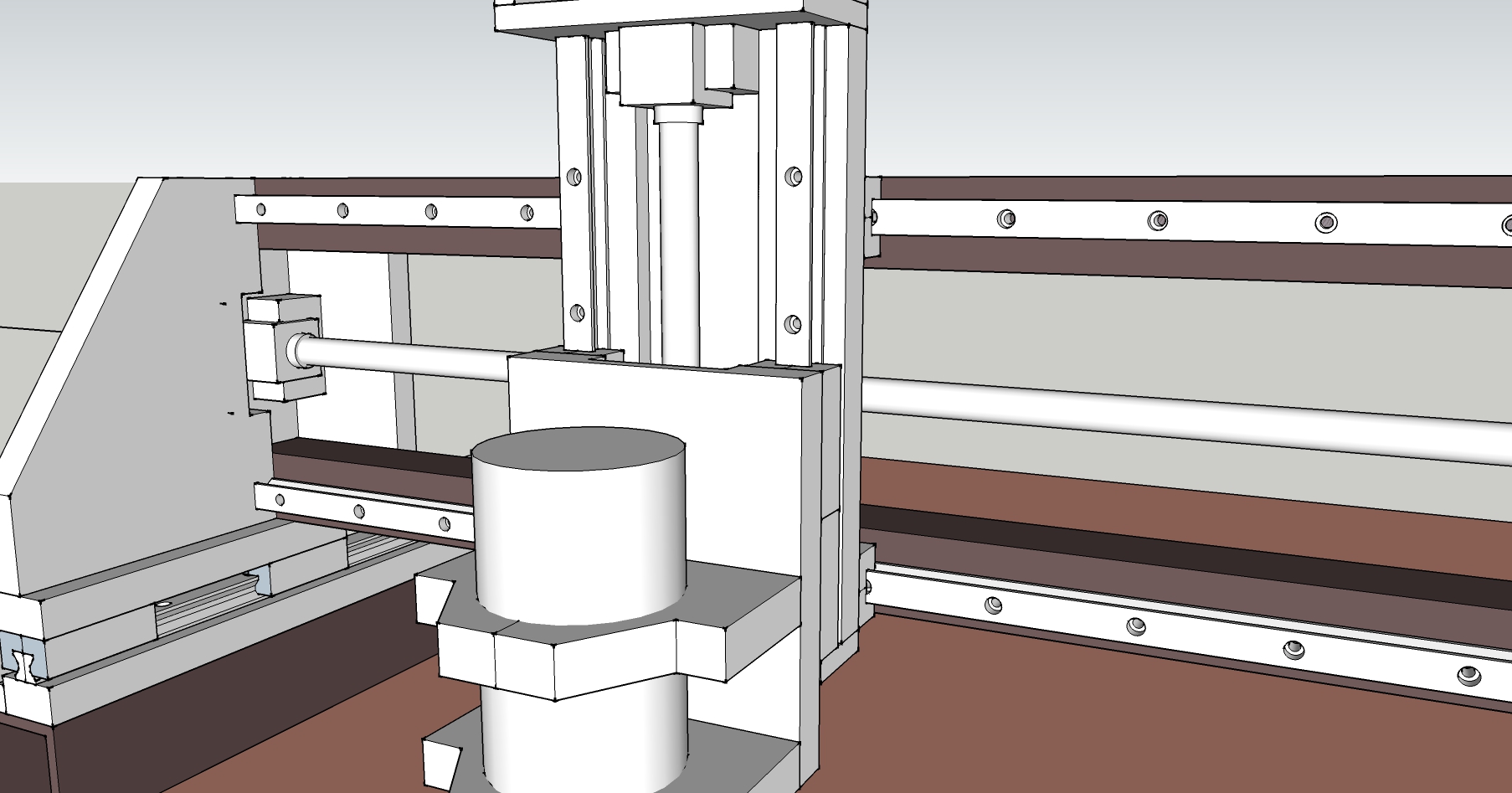

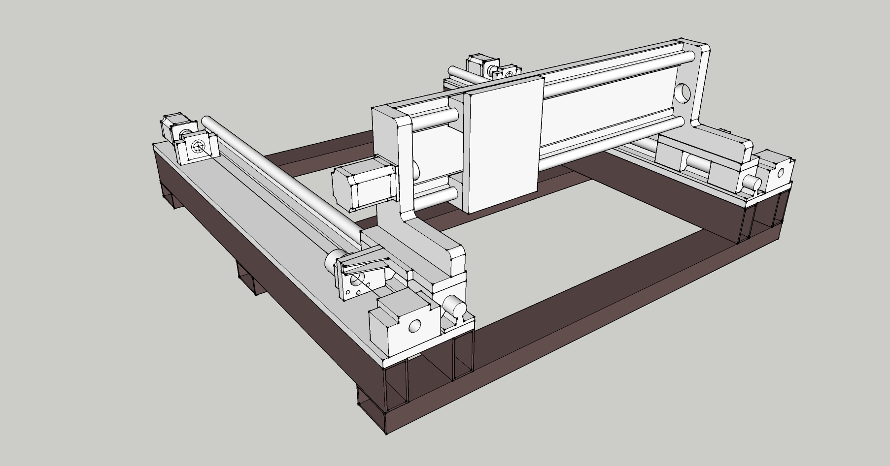

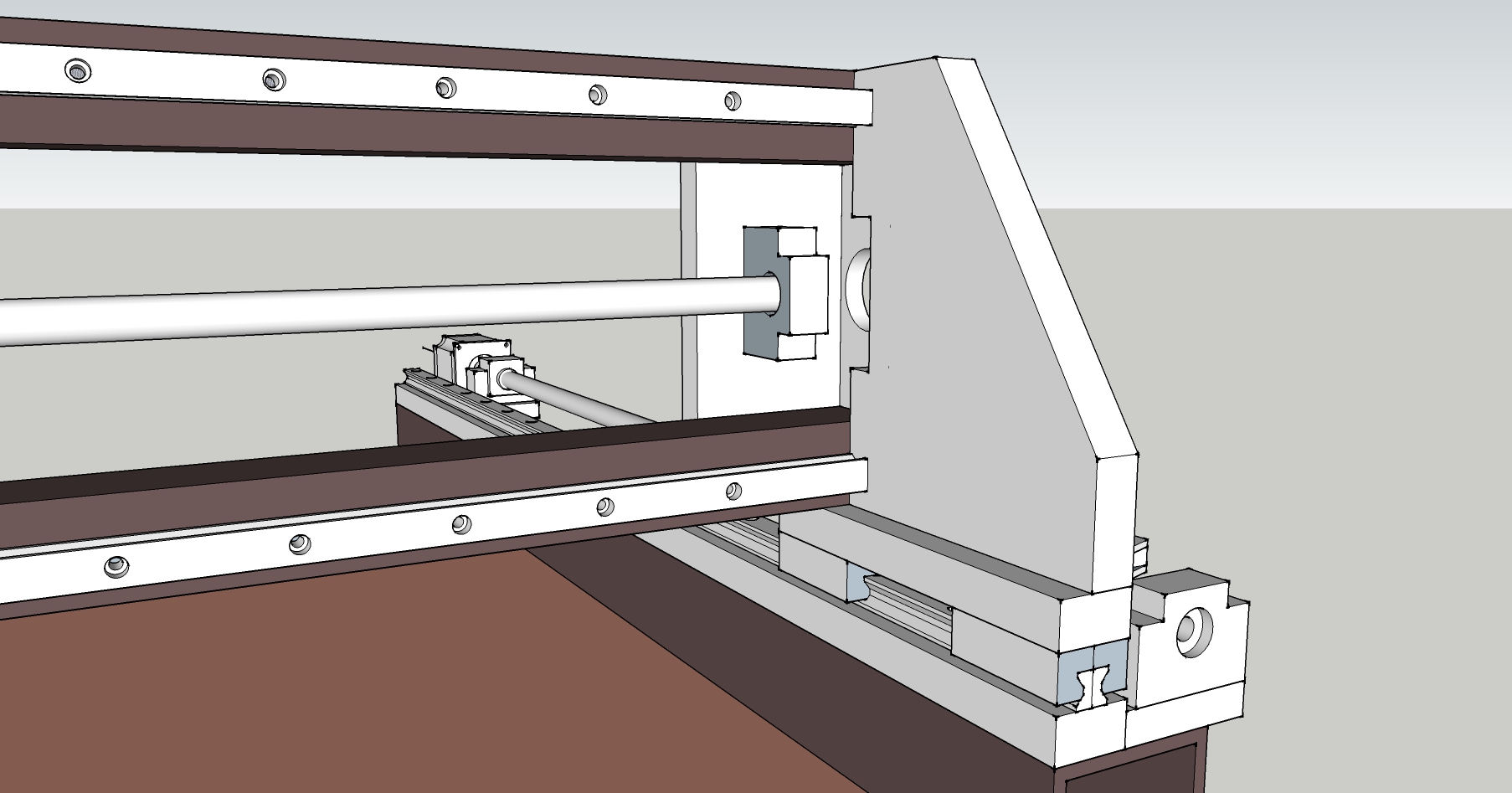

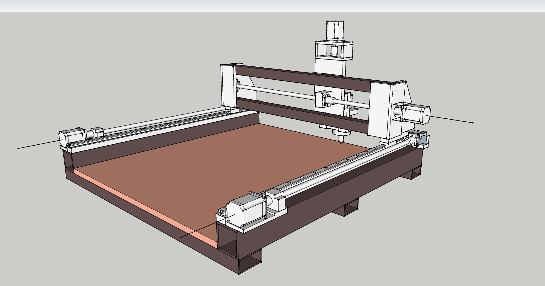

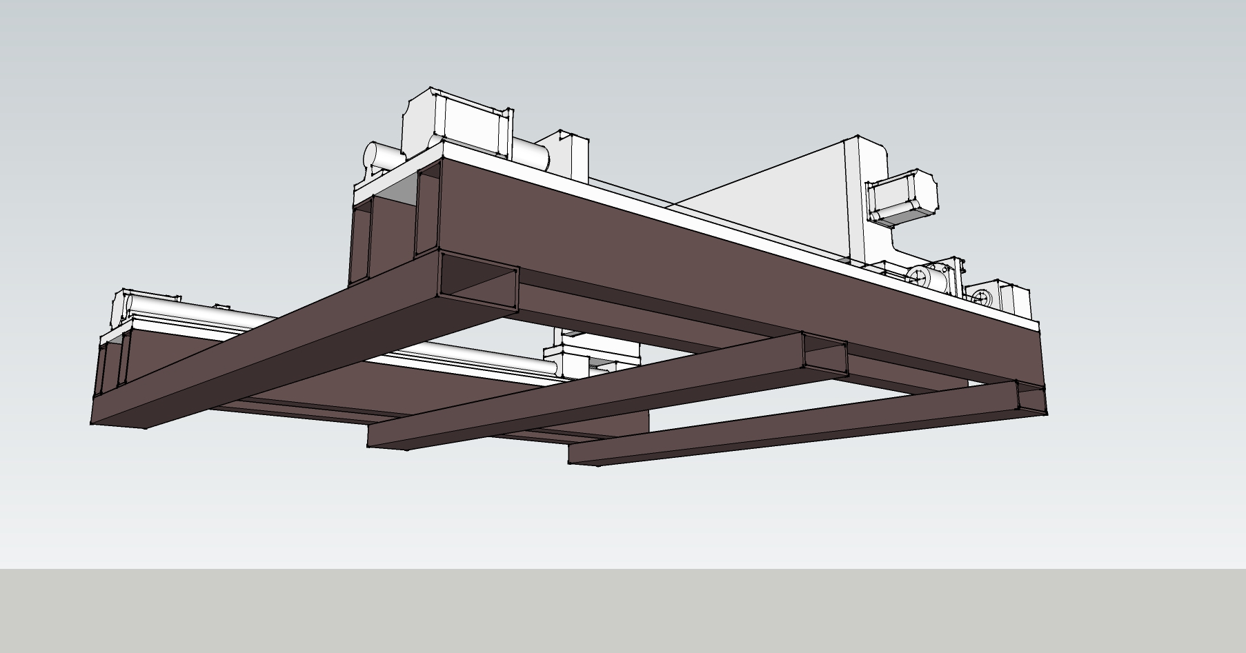

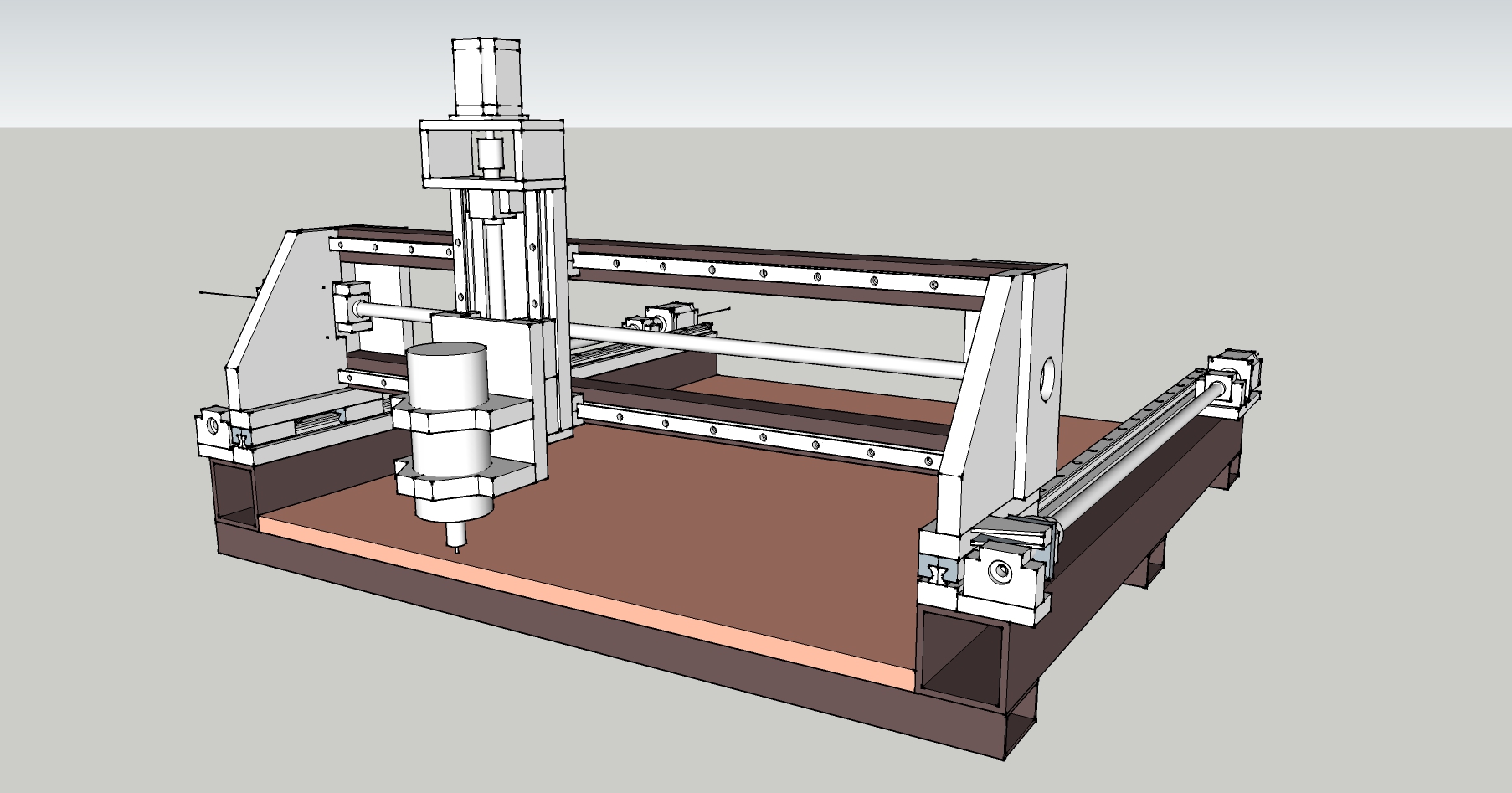

Добрый день всем.
Новые эскизы проекта во вложениях, прошу оценить/покритиковать.
Заменил верхние трубы на 80х80х6 мм, но все еще вызывается сомнения конструкция станины. Особенно на месте крепления площадки из Д16Т к стальным профилям.
p.s. если знаете где достать профили Kenya в Казахстане или с доставкой в Казахстан, буду признателен если скажете
