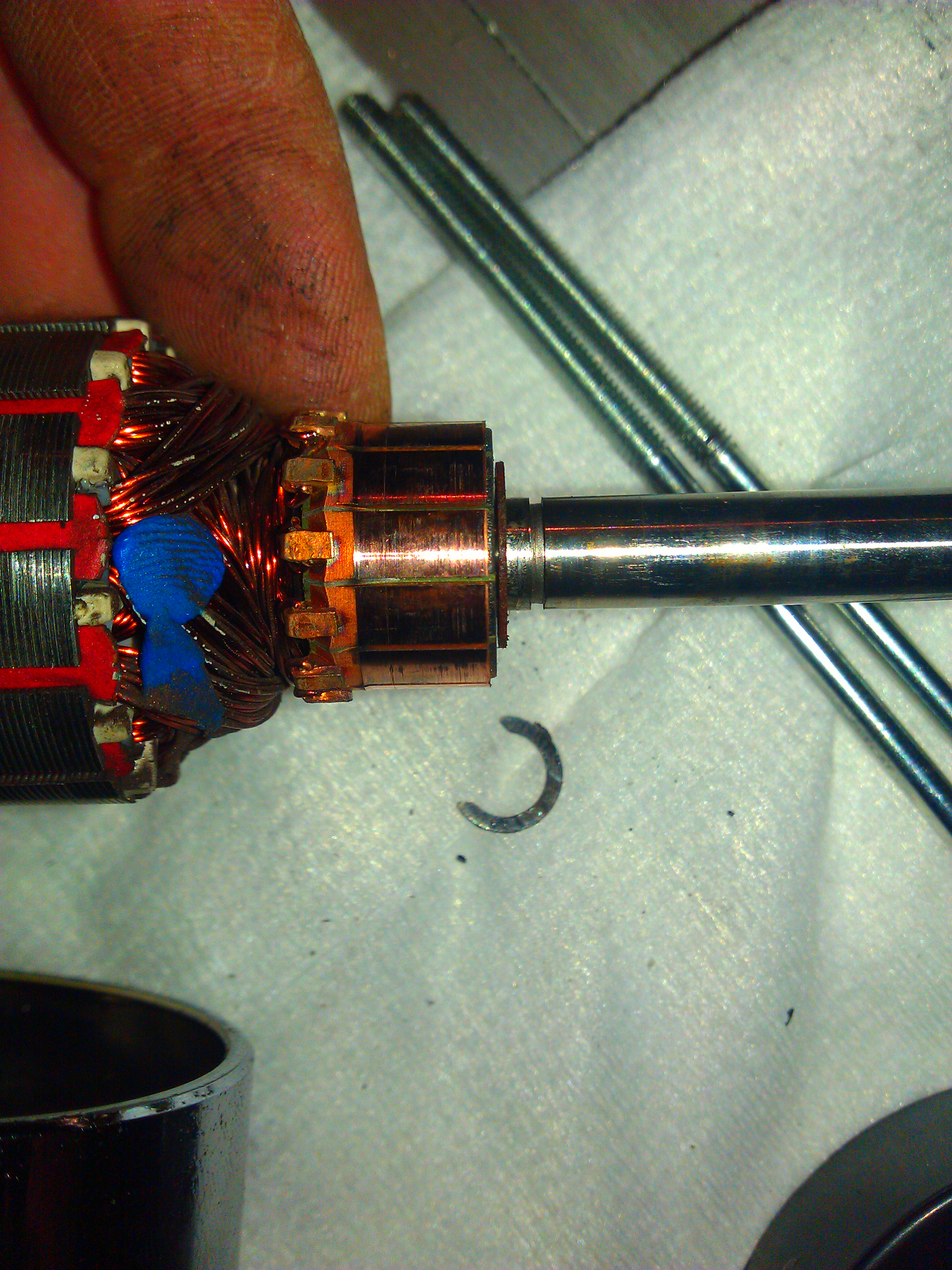

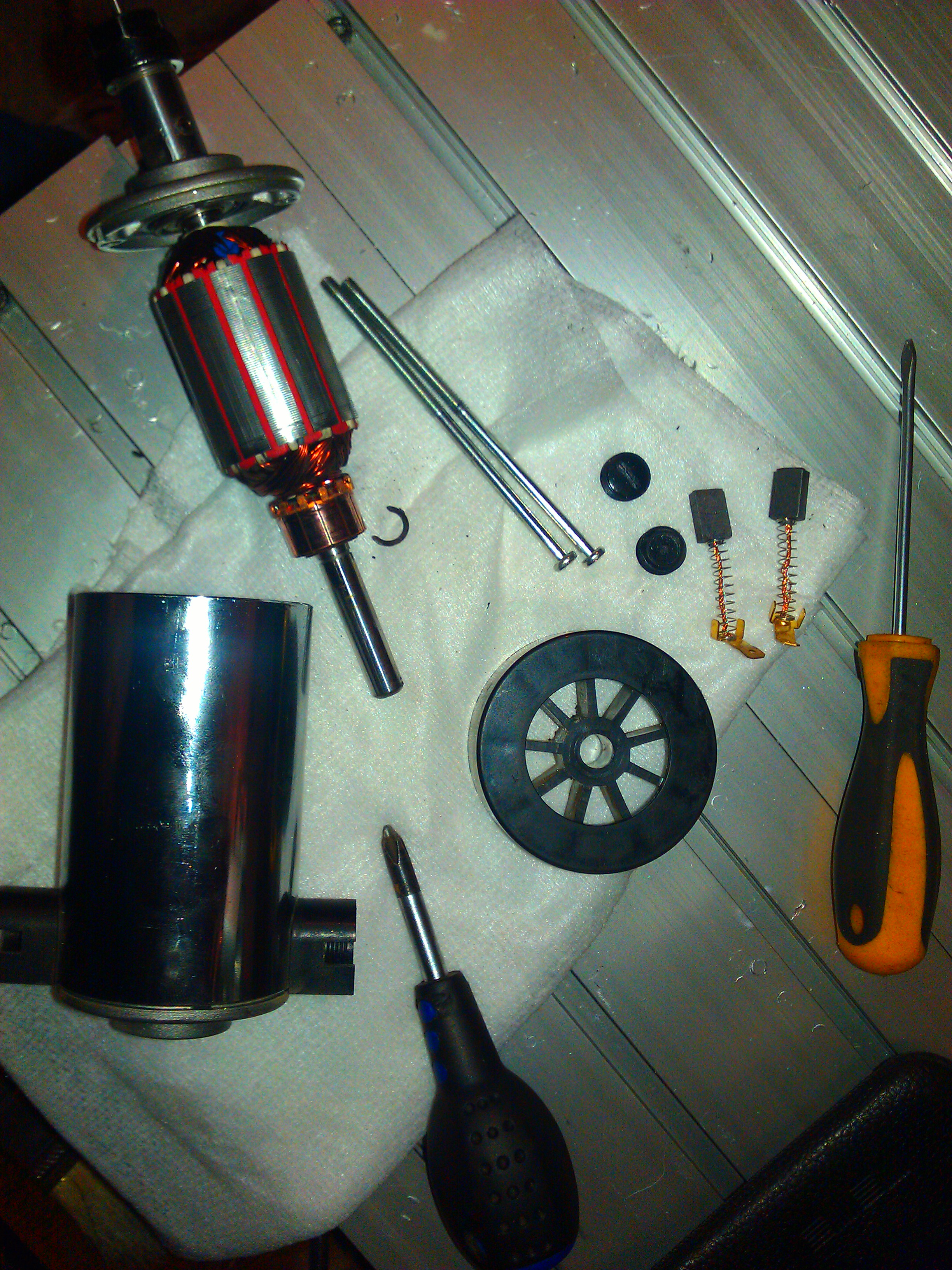

Нигде не смог найти как отремонтировать шпиндель китайского станка чпу.
Тут у меня шпиндель немного разбило, вал стал ходить свободно вертикально.
Пришлось чинить

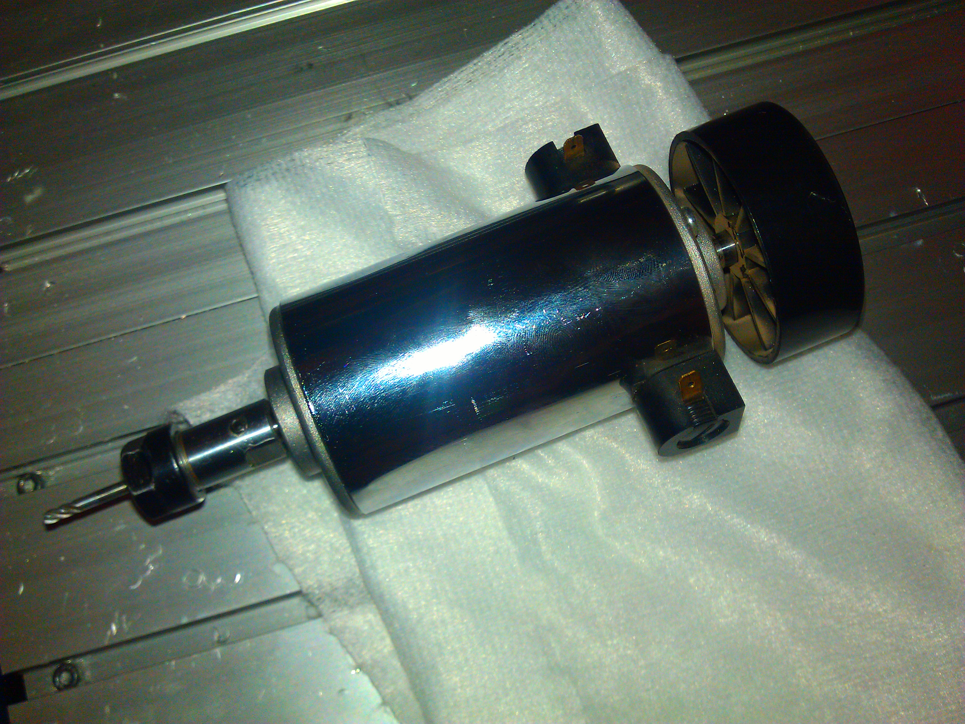

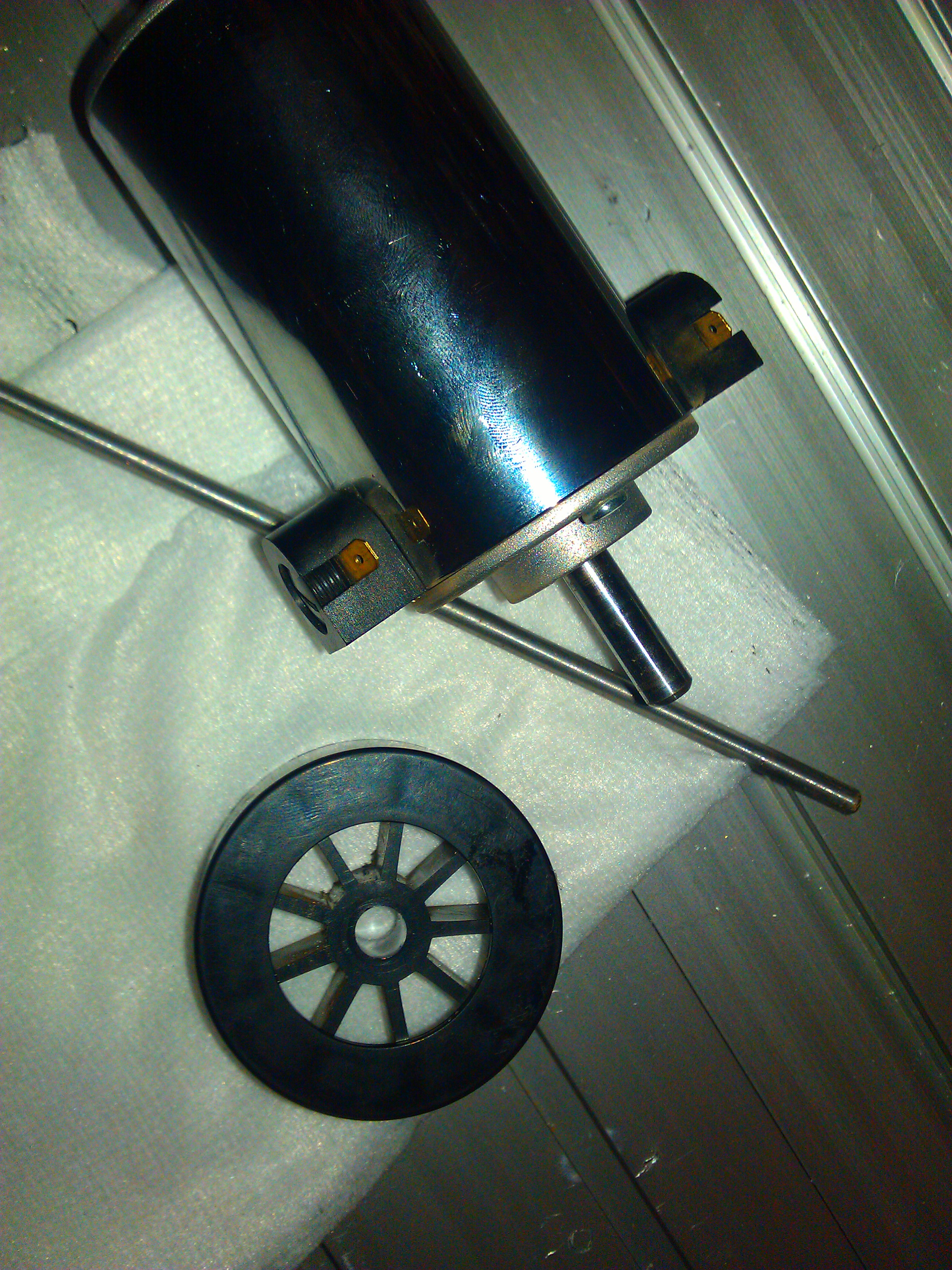

для начала надо снять вентилятор охлаждения.
берем пруток , и снимаем .
шпиндель (3704 просмотра) <a class='original' href='./download/file.php?id=46503&mode=view' target=_blank>Загрузить оригинал (1.92 МБ)</a>
шпиндель
пруток 5 мм на 200мм (3704 просмотра) <a class='original' href='./download/file.php?id=46504&mode=view' target=_blank>Загрузить оригинал (1.84 МБ)</a>
rommzesdt
Сообщения: 86
Зарегистрирован: 30 янв 2015, 02:47
Настоящее имя: рома лампов
Re: ремонт китайского шпинделя 200вт cnc 3040-ZDQ
Сообщение rommzesdt »

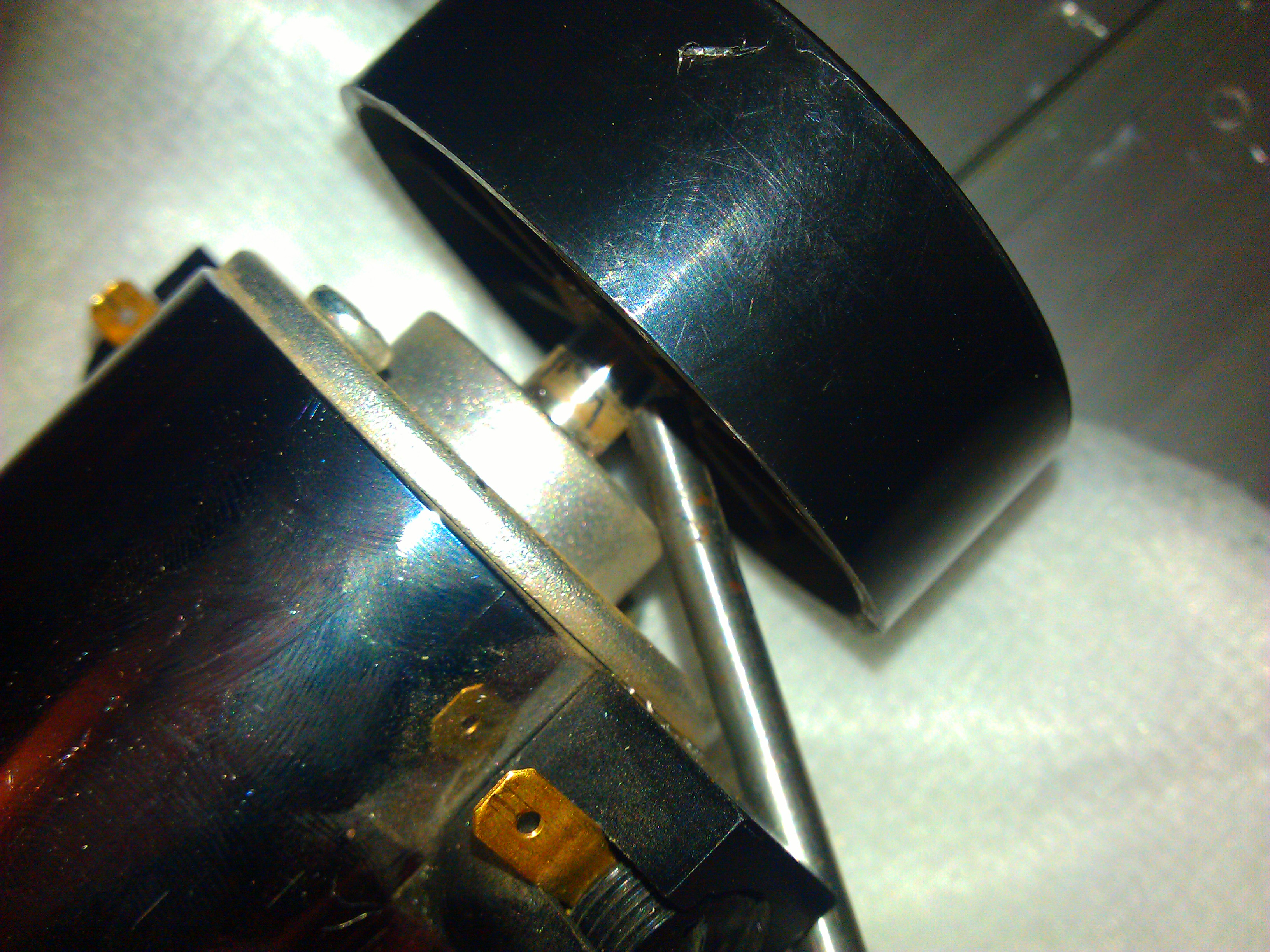

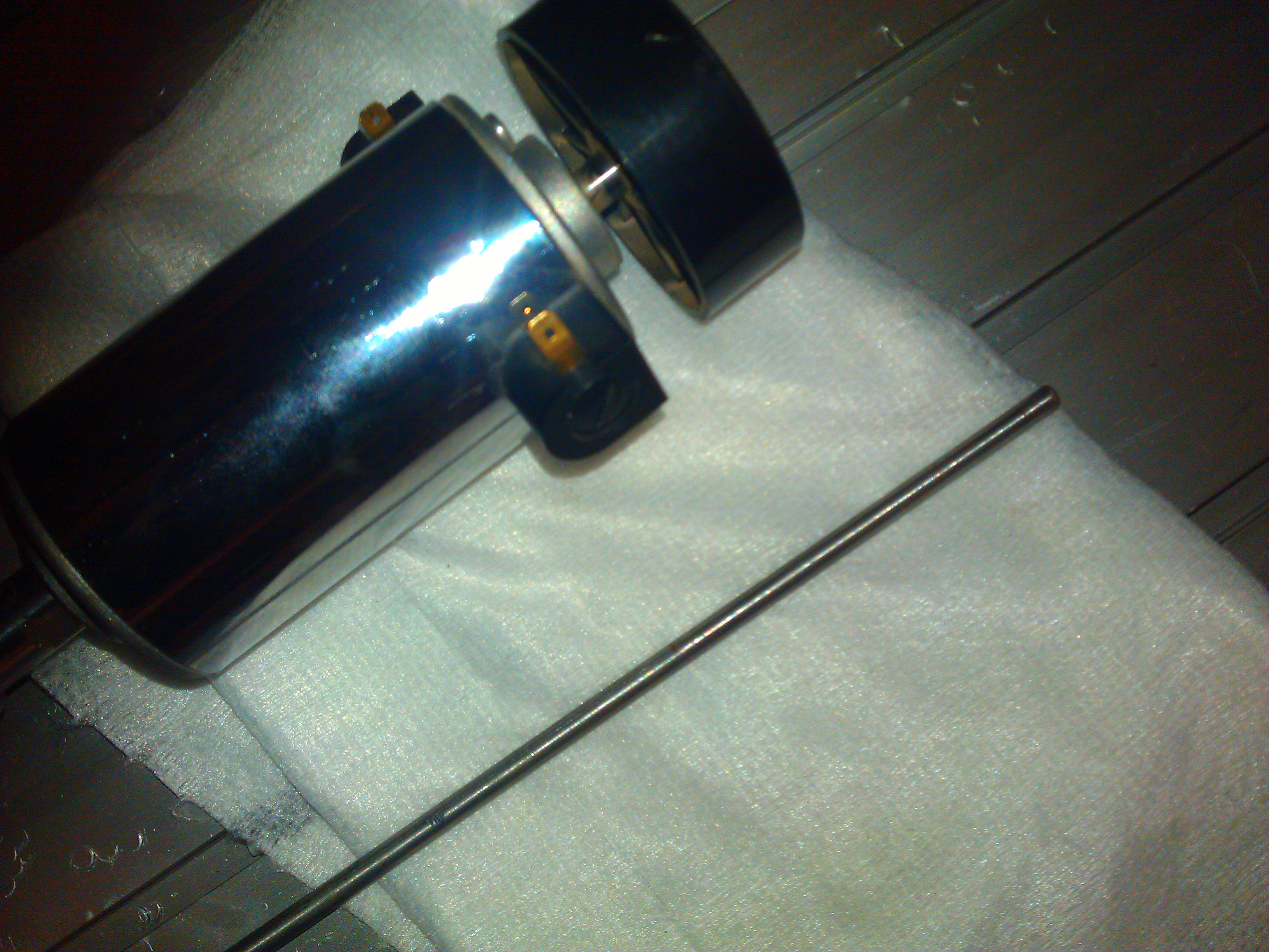

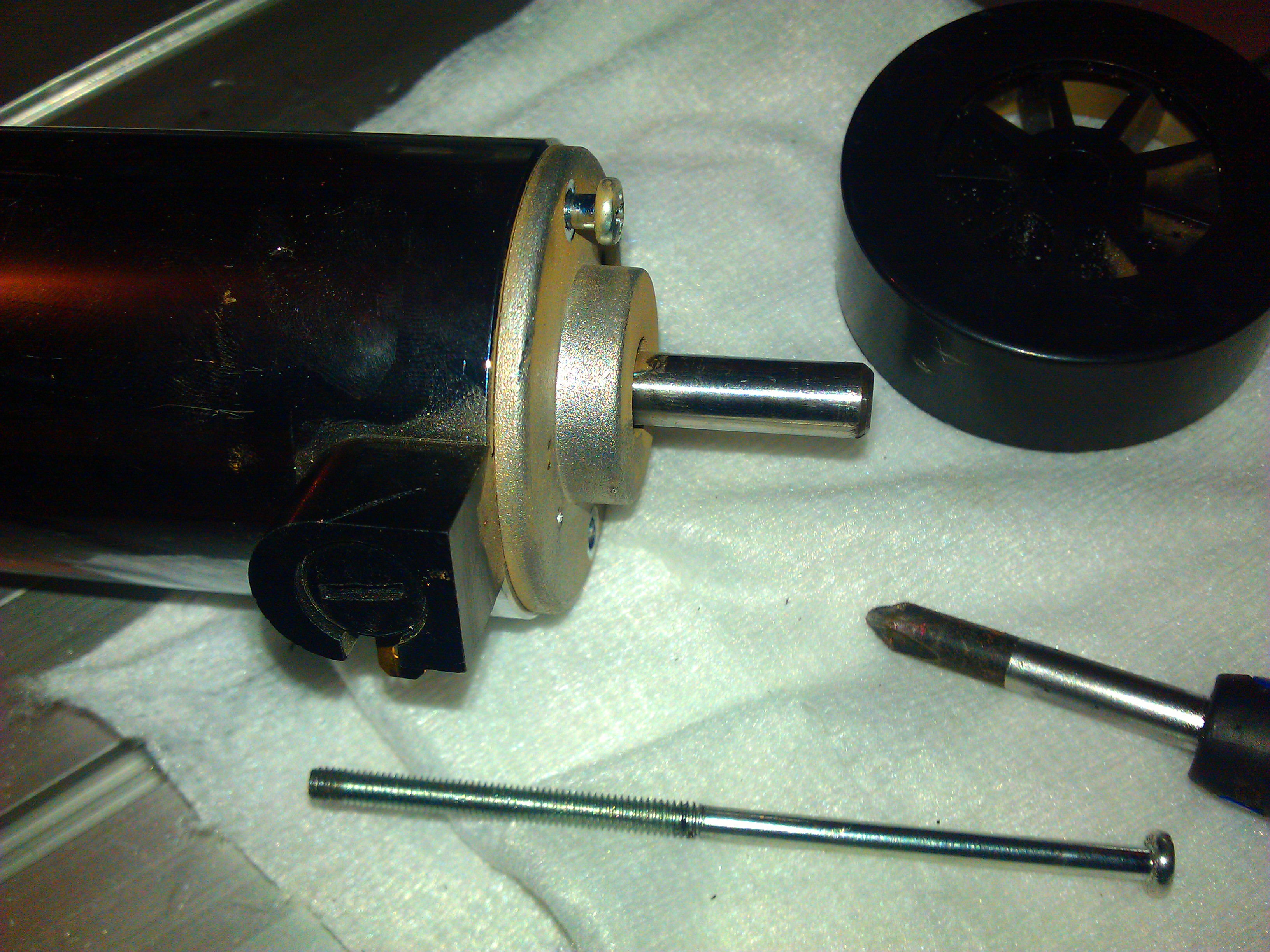

далее
вот так снимаем вентилятор (3696 просмотров) <a class='original' href='./download/file.php?id=46505&mode=view' target=_blank>Загрузить оригинал (1.79 МБ)</a>
снял. (3696 просмотров) <a class='original' href='./download/file.php?id=46506&mode=view' target=_blank>Загрузить оригинал (2.04 МБ)</a>
снял.
отверткой крестовой выкручиваем 2 винта (3696 просмотров) <a class='original' href='./download/file.php?id=46507&mode=view' target=_blank>Загрузить оригинал (1.78 МБ)</a>

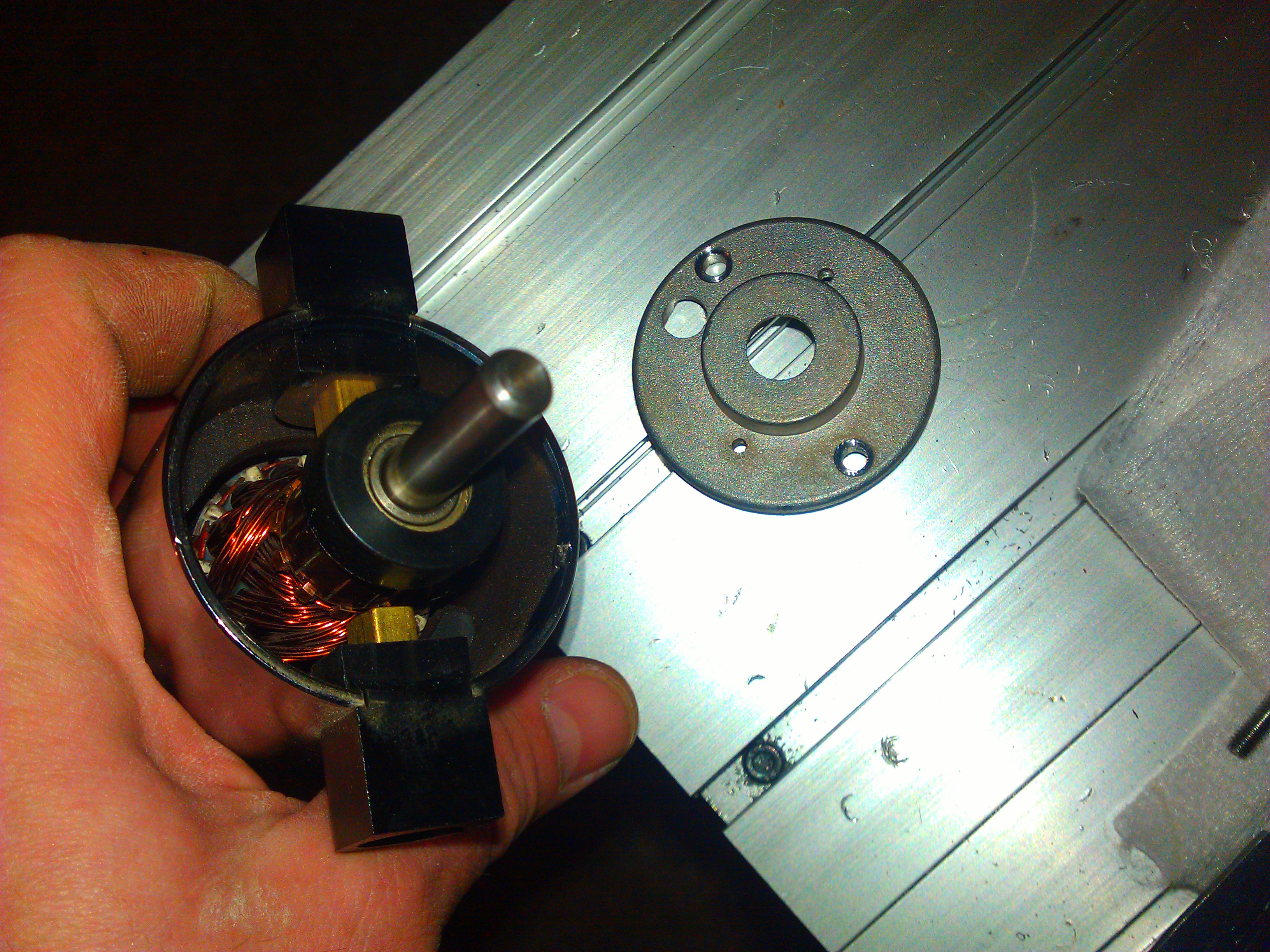

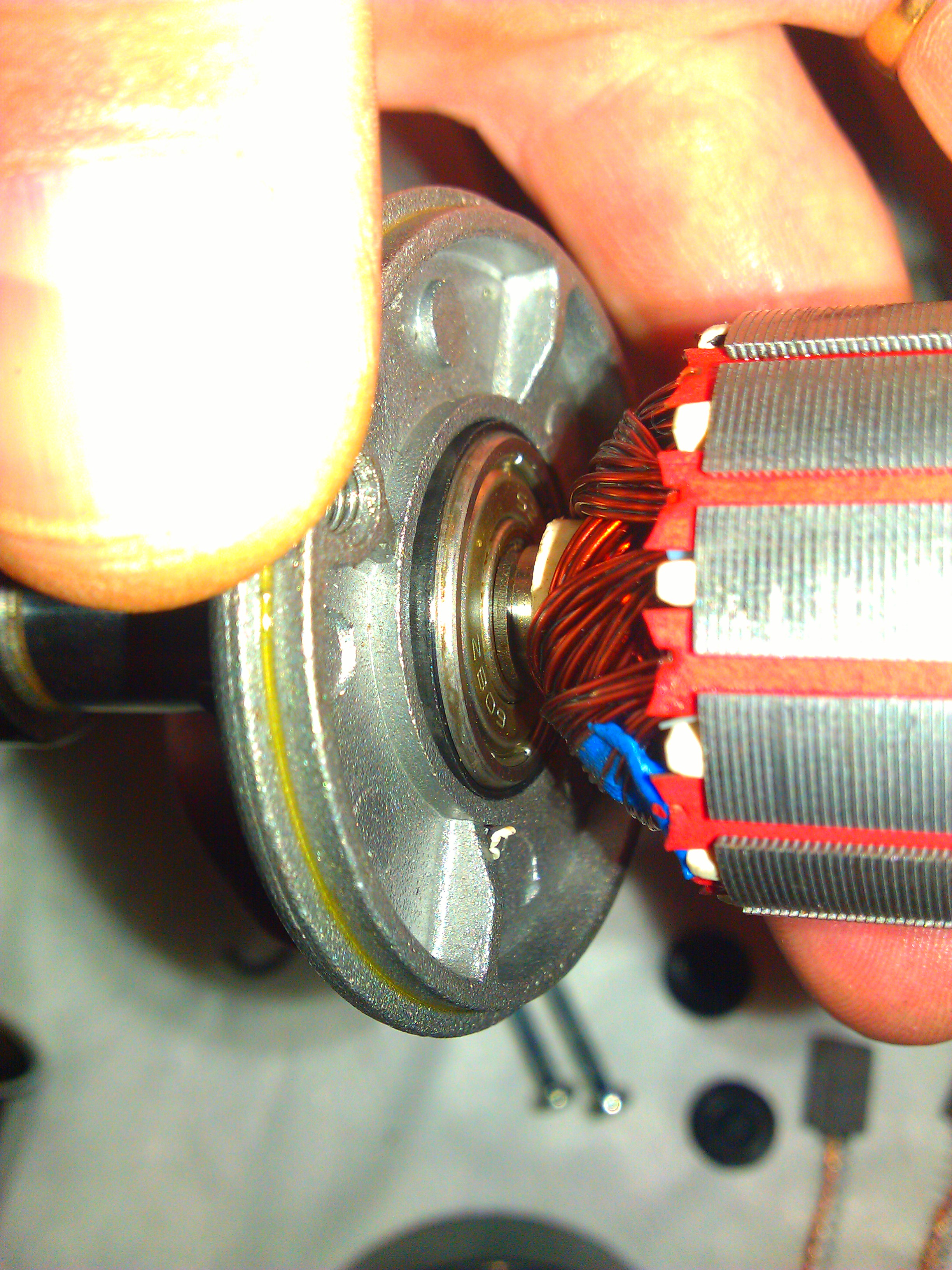

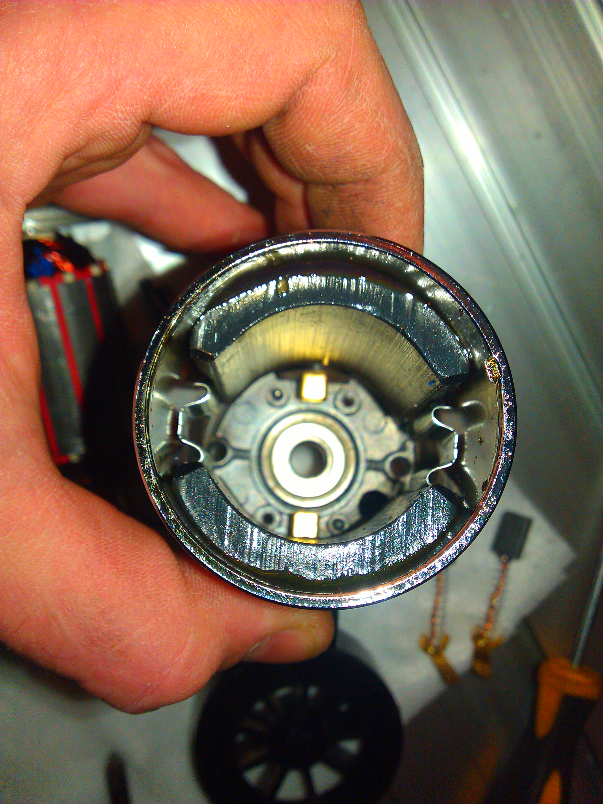

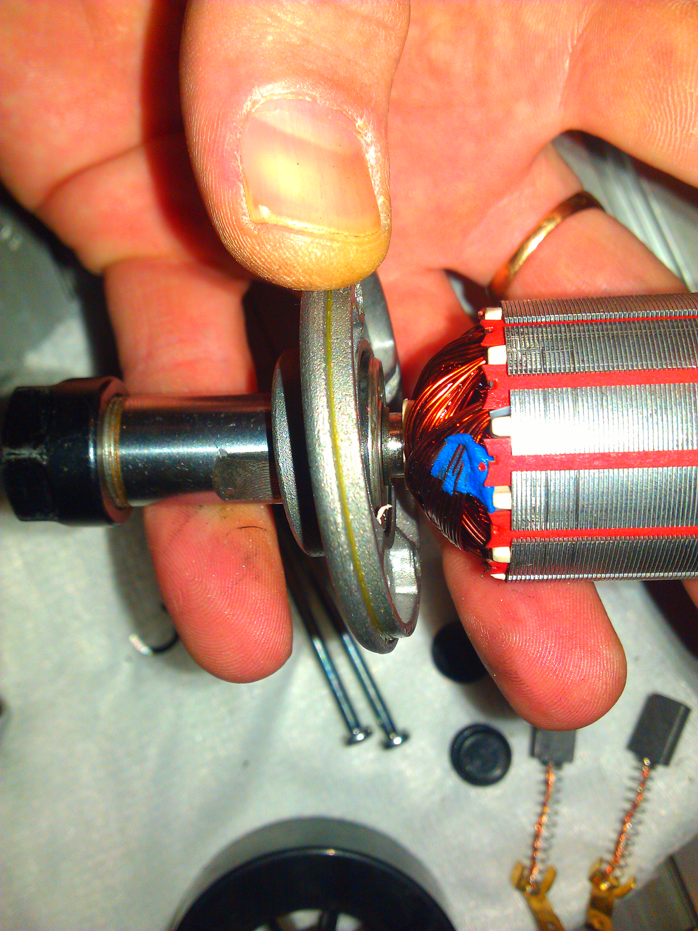

снимать крепление фрезы не обязательно!
вот качается чашка с подшипником (3689 просмотров) <a class='original' href='./download/file.php?id=46508&mode=view' target=_blank>Загрузить оригинал (1.93 МБ)</a>
IMAG0620.jpg (3689 просмотров) <a class='original' href='./download/file.php?id=46509&mode=view' target=_blank>Загрузить оригинал (1.67 МБ)</a>
у меня слетело стопорное кольцо. поставил от жигулей за 5р, купил в автомагазине (3689 просмотров) <a class='original' href='./download/file.php?id=46510&mode=view' target=_blank>Загрузить оригинал (1.89 МБ)</a>
все разобрал (3689 просмотров) <a class='original' href='./download/file.php?id=46511&mode=view' target=_blank>Загрузить оригинал (2.09 МБ)</a>
все разобрал
строение внутри (3689 просмотров) <a class='original' href='./download/file.php?id=46512&mode=view' target=_blank>Загрузить оригинал (2.01 МБ)</a>
строение внутри

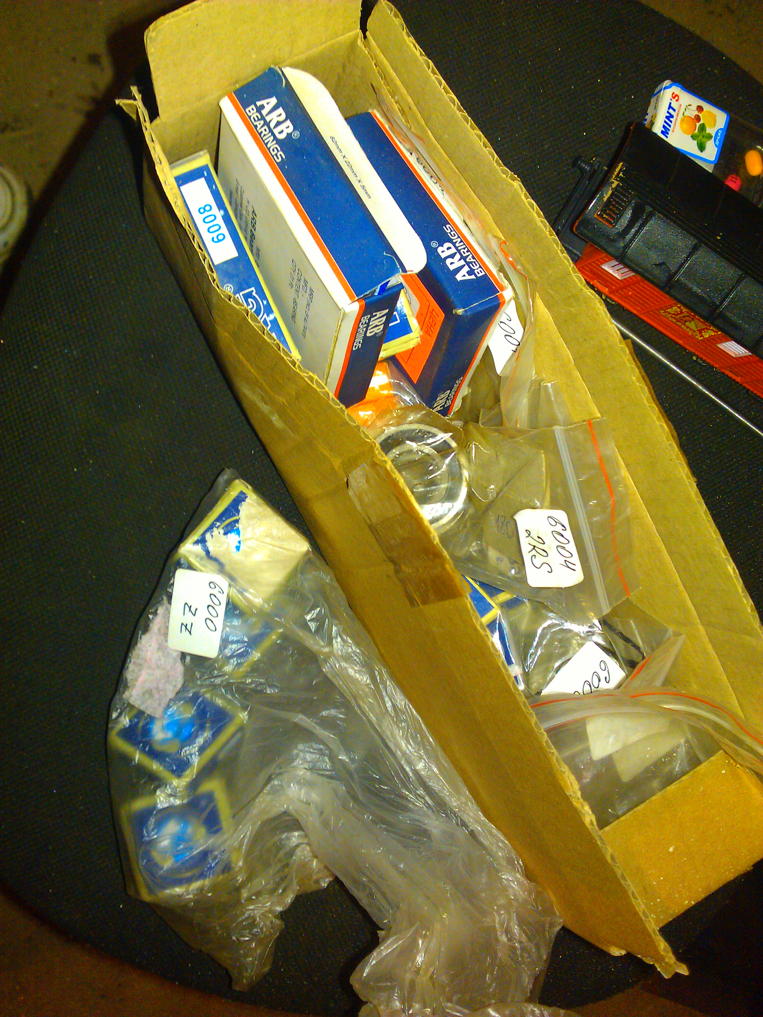

искал подшипник (3689 просмотров) <a class='original' href='./download/file.php?id=46513&mode=view' target=_blank>Загрузить оригинал (1.3 МБ)</a>
искал подшипник
ищу.... (3689 просмотров) <a class='original' href='./download/file.php?id=46514&mode=view' target=_blank>Загрузить оригинал (1.72 МБ)</a>
ищу....
нашел! ! ! (3689 просмотров) <a class='original' href='./download/file.php?id=46515&mode=view' target=_blank>Загрузить оригинал (2.24 МБ)</a>
нашел! ! !
сначала вставляем вал а потом одеваем на него крышку с подшипником (3689 просмотров) <a class='original' href='./download/file.php?id=46516&mode=view' target=_blank>Загрузить оригинал (2.12 МБ)</a>

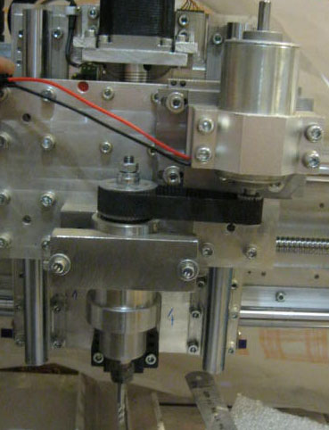

Этот шпиндель не предназначен для фрезерования - там подшипники в резинках. Люфты неимоверные.
А так движок хороший, тяговитый.
Я такой же применил таким образом - заказал корпус и вал, снизу двухрядный пошипник, сверху - однорядный. Все прилично запрессовано, стянуто. Люфты нулевые, жесткость - ППЦ. Цена вопроса у хорошего токаря - 2500, зато жесткость и неубиваемость, ремонтопригодность - шпиндели до 1000$ отдыхают. Даже если каким-то чудом ушатаешь двухрядный подшипник - новый стоит 300 рублей и меняется за 10 минут.

извините за флуд - писал с телефона, если долго не обновлять то сообщение не сохранятся!
самое главное !
УСТАНОВКА СТОПОРНОГО КОЛЬЦА
СНАЧАЛА СТАВИТСЯ СТОПОРНОЕ КОЛЬЦО, ПОТОМ ШАЙБА ИЗ ТЕКСТОЛИТА А ПОТОМ ПОДШИПНИК! ! !
подшипник артикул 608Z
удачи ! реально стал лучше работать - с нуля резал аллюминий максимум по 0.5мм а сейчас брал (тестил) по 3мм - нет задиров, меньше шума, не бьет, поверхность чистая.
снимал фрезой 3мм р6м5 россия, торцевая, без торцевых резцов
сниму видео - выложу
ясен пень не подходит! изза вертикального усилия будет сильнее бить.
я поставил подшипник по размеру паза без резинки. на фото только разбирал.

тоже хотел что то такое приделать, руки не дошли.
зато есть мотор от электро скутера на 24в 120вт.
диаметр вала тоже 8мм только он толще на 2см
думаю если сделать такой переходник как у тебя на фото то можно будет поставить даже мотор отопителя ваз.
он выдаст 350-400вт и 4000-6000тыс оборотов.
его реально хрен остановишь!
я подключал к акб проводом 2.5мм2 - греется, ток больше 20а от 13в! конечно колхоз совсем, ща найдутся умники нагадить тут, но если денег нет или жаба выросла то сьэкономить 4-5 тр очень даже можно.
