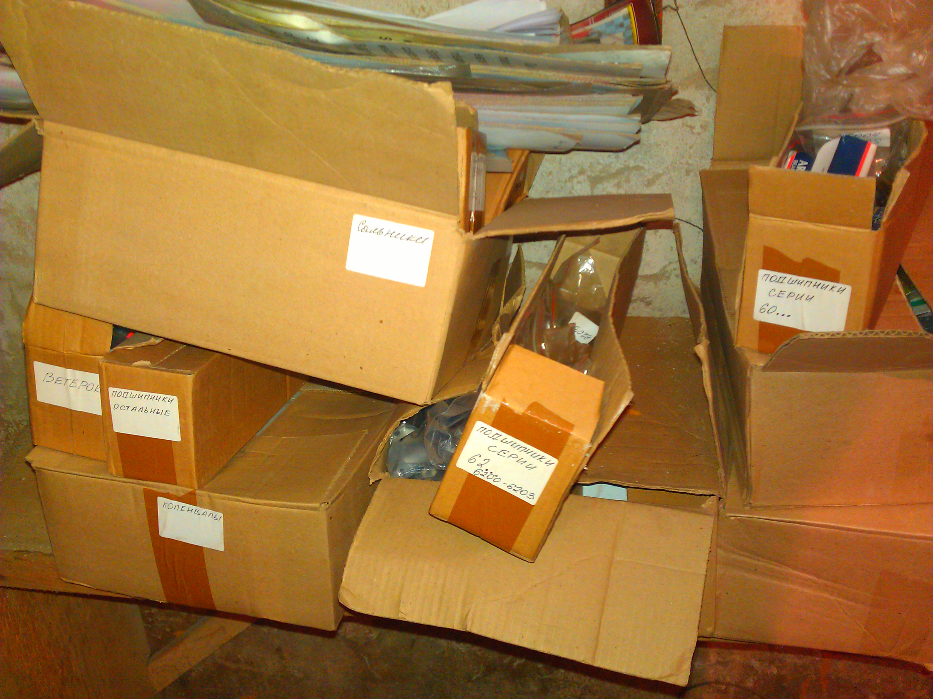

искал подшипник (3697 просмотров) <a class='original' href='./download/file.php?id=46513&mode=view' target=_blank>Загрузить оригинал (1.3 МБ)</a>
искал подшипник
ищу.... (3697 просмотров) <a class='original' href='./download/file.php?id=46514&mode=view' target=_blank>Загрузить оригинал (1.72 МБ)</a>
ищу....
нашел! ! ! (3697 просмотров) <a class='original' href='./download/file.php?id=46515&mode=view' target=_blank>Загрузить оригинал (2.24 МБ)</a>
нашел! ! !
