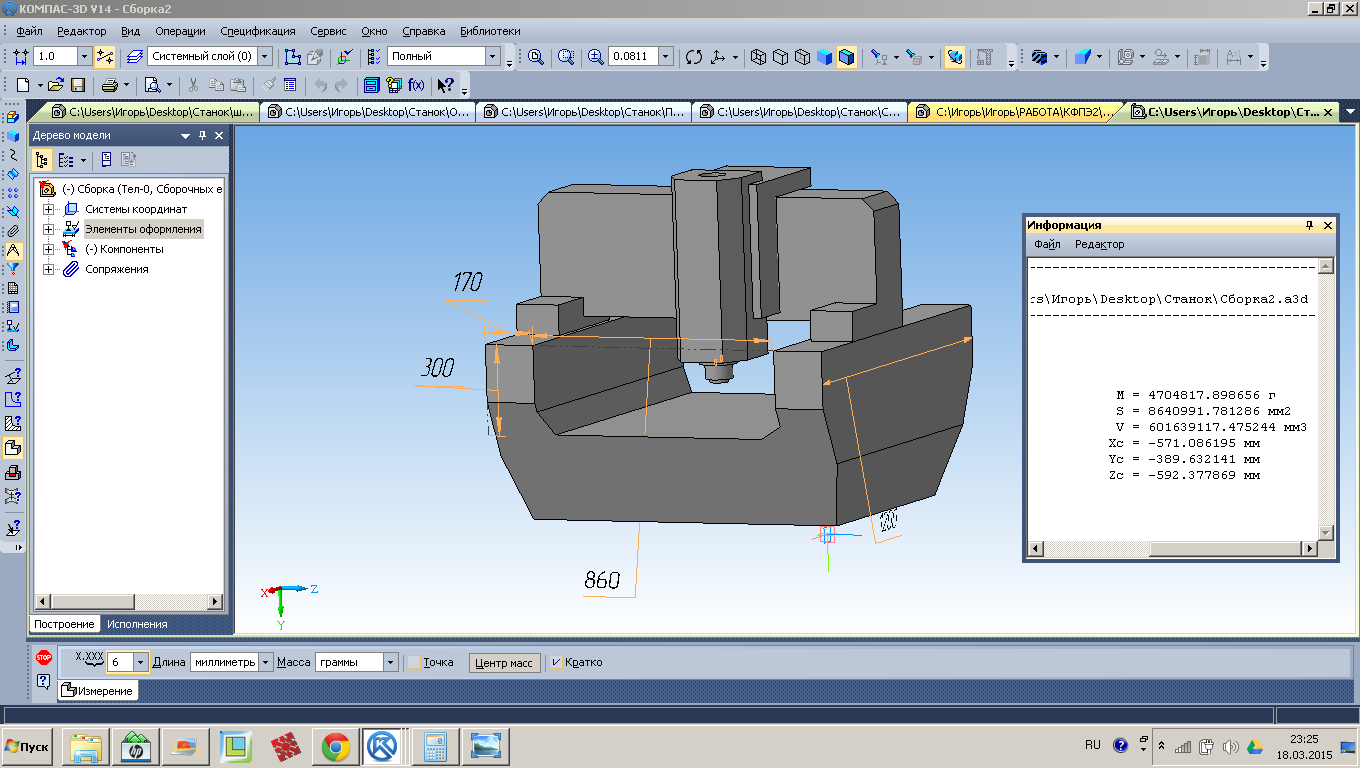

ukr-sasha писал(а):Нужно "плясать" от шпинделя. Именно он определяет всю остальную конструкцию.
Саша, я с тобой согласен, но конструкция уже определена или ты считаешь/уверен что данный портал сможет также успешно работать по стали как твой гигант с подобным шпинделем? ТС расчетов как я понимаю не делал, на что способен станок он не знает ну и начинал бы с мотор-шпинделя китайского 3 кв, как я понял в деньгах на данный момент ограничен, а тут один такой шпиндель как твой от 40 т.р-60 без мотора и инвертора, а если серва, то еще столько же. Вы не подумайте, что я чужие деньги считаю, просто сам в ситуации когда хочется, а не можется.

Atom42 писал(а):или ты считаешь/уверен
Денис, мой маленький опыт позволяет делать однозначные выводы: в такой конструкции и с таким шпинделем это будет "прожигание" стали, а не обработка.
Нужно ориентироваться на нечто подобное, масса около 4 тн:

Сообщение Atom42 »
Какой тогда смысл обсуждать шпиндель для этого станка, если сталь этот станок не сможет обрабатывать? Или с приводным шпиндель-картриджем будет? В идеале конечно как Re: фрезер по стали. #240 советует. Даже не так, а как ВСЕ говорят "под сталь чпушить советский фрезер".

Сообщение Coffeein »
про прожигание я понял. Значит выкидываю из головы про всякие оборотистые шпиндели. Исходя из веса в 4тонны станка, я не смогу такую махину создать. Но на таких тяжелых станках обработка идет фрезами от 3см и выше.. В моей теме изначально поставленна задача, на более скромные показатели. В начале планировалось максимум в 3мм фрезах. Но это слишком долго будет если чуть по крупнее детальку обрабатывать и расходы лищние на фрезы. Потому было принято решение использовать до 8мм фрезы. Хотя все темы читать и запоминать не возможно... ;) тяжело цитировать с телефона каждую речь, потому остараюсь ответить и Атому42, железки всегда успею отдать на обработку, я рад что не отдал их еще месяц назад, за что спосибо АЕГИС и многим другим ребятам, которые посоветовали не спешить. За время не много освоил прогу солид, почти закончил проект, и шпиндель сделал свое дело. Надо было чертить начинать именно с оси шпинделя. Если сиотреть проект мой(выше фото) и начну его делать, то полочиться, что либо шпиндель не будет опускаться, либо по площади гдето будет не достовать, а в некотором и переходить за рамку.... Теперь про шпиндель еще раз. Выбора другого нет. Близко даже не буду смотреть в сторону авто смены. Самый оптимальный вариант нашел- это примерно шпиндель 6000 оборот за 30т.р+ серво привод 1.5квт с драйвером это тоже где то 40т.р. и через шкивы и ремень сделаю редукцию. Примерно так, 3000 оборот сервы, на него одеть 30 зубов шкив, а на шпинделе стоит 45 зубов, обороты получим что то близкое 2300 обороту. А эти обороты потом драйвером можно еще ниже отпускать. Если считать по ценам 70 примерно шпин и серв, плюс 30е хивин и швп около 100. И обработка 150-200. Итого районе 350-450руб... Дорого, но станок нужен.
И при таком расскладе должен остаться на оборотах крутящий момент с достаточно большим запасом. Которого не смог бы достичь 7квт высокооборотыстым шпинделем и частотником. Или я не прав?
Еще на серво три оси, это тоже плюс 100. Но это потом. Финансовый вопрос не столько беспокоит, сколько мучает сама система. Такой вес удержать, плохо не скажеться ли все это. Не будет ли она провисать и давать большие погрешности? Еще такой момент. При таких низких оборотах, после грубой обработки, поэтапно в чистовую обрабатывать реально на фрезах меньшего диаметра? Примерно так- сперва 8мм фреза(грубая обработка), потом 3мм (тоже грубая обработка), и дальше 1мм, 0.5мм и 0.1мм... Меньше диаметра фрезы уже не придется использовать.

Сообщение ukr-sasha »
Смотрите, что получается:
- фреза д=8мм твердо сплавная
- обороты шпинделя 3000 об\мин
- заглубление 0,6х8мм=5мм макс.(рекомендации производителя)
- ширина фрезерования - 8мм
- съем на зуб 0,06мм макс.(рекомендации производителя)
- рабочая подача 540 мм/мин
- время фрезерования 12сек х 13проходов = 156сек, т.е. около 3-4минут.
Но, при таких режимах момент на шпинделе должен быть 8,6Нм!!!!!
Если глубина 0,5мм, то момент 0,86Нм.
Александр_ст, вы ознокомились конструкцией моего будушего станка? По жесткости нужно что то поменять? СОЖ тоже организую. Половина деталей и представление есть не большое. Станок раз по стали, он постоянно будет купаться в масле... Согласно размерам фрез 12 и 16мм мне не нет надобности. Нету в планах снимать огромные объемы металла.
ukr-sasha писал(а):Смотрите, что получается:
эьи показатели меня устраивают. Обработка 5мм за проход, и такую площадь снимать одним проходом... Это за 3-4 минуты, даже пусть будет в щадящих режимах, при таких же оборотах подаче съем достаточно 2.5мм.(я и вовсе не планировал более 1мм за проход)... Итого получим за 3-4минуты 100см²примерно это будет в 36-48минут, чтобы полностью рабочий стол станка вывести на нулии. (Выровнить). Если так, то большего мне от станка не нужно. А такой крутящий момент дает вот такой движок http://darxton.ru/catalog_item/servodvi ... 1200-vatt/. Т.е. мы снимали по 2.5мм, и у гас крутящий момент 4Нм. А серво выдает номинальны 6НМ. Можно даже обороты не снижать и 1в1 все 3000 обороты передавать. Грубо 2Нм мы не мотеряем на ремнях. А если потребуеться фрезеровать большие объемы, то можно купить старый убитый ссср станок за недорого, и проводить предварительную топорную обработку 30мм фрезами... И этим 2.5мм корректировать остальной слой, и дальше уходить в мельче диаметре исходя из потребности детальности заготовки..
